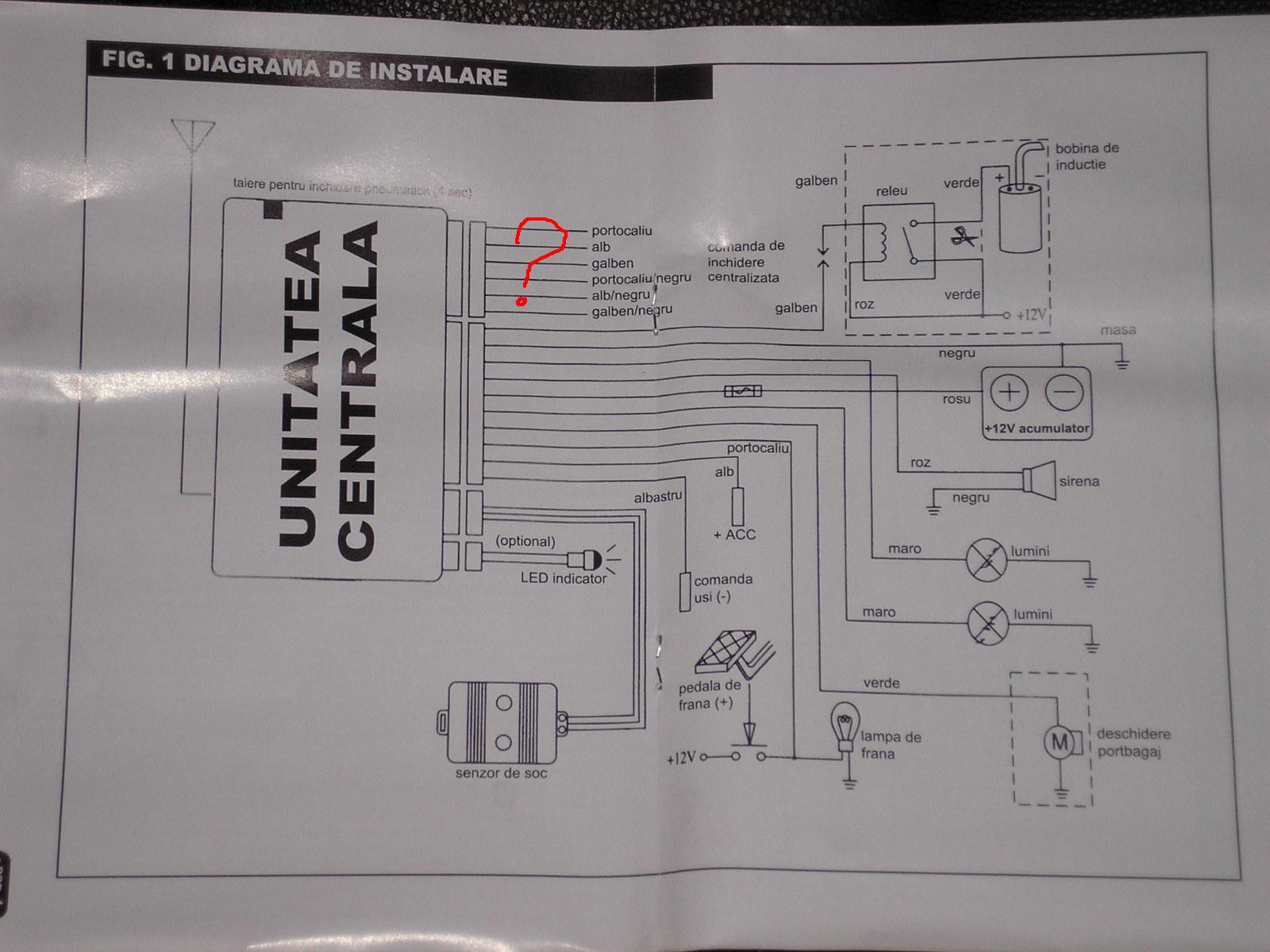

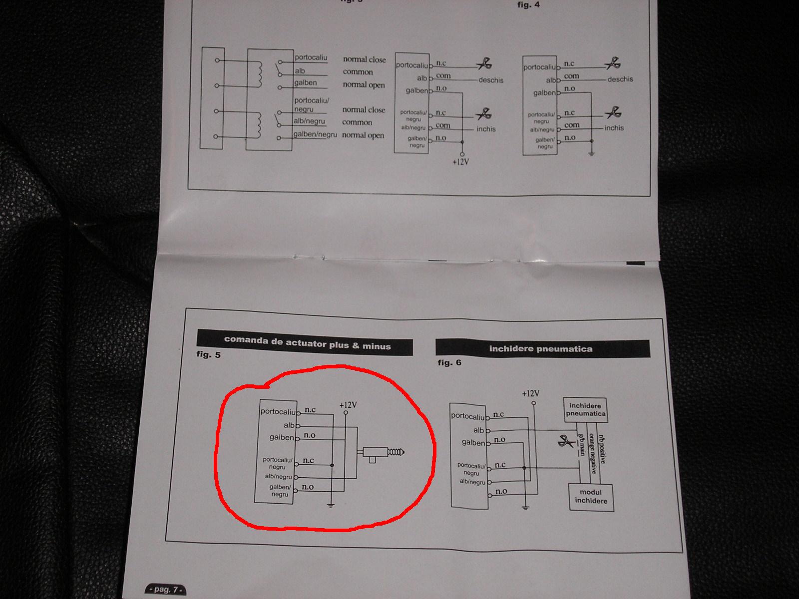

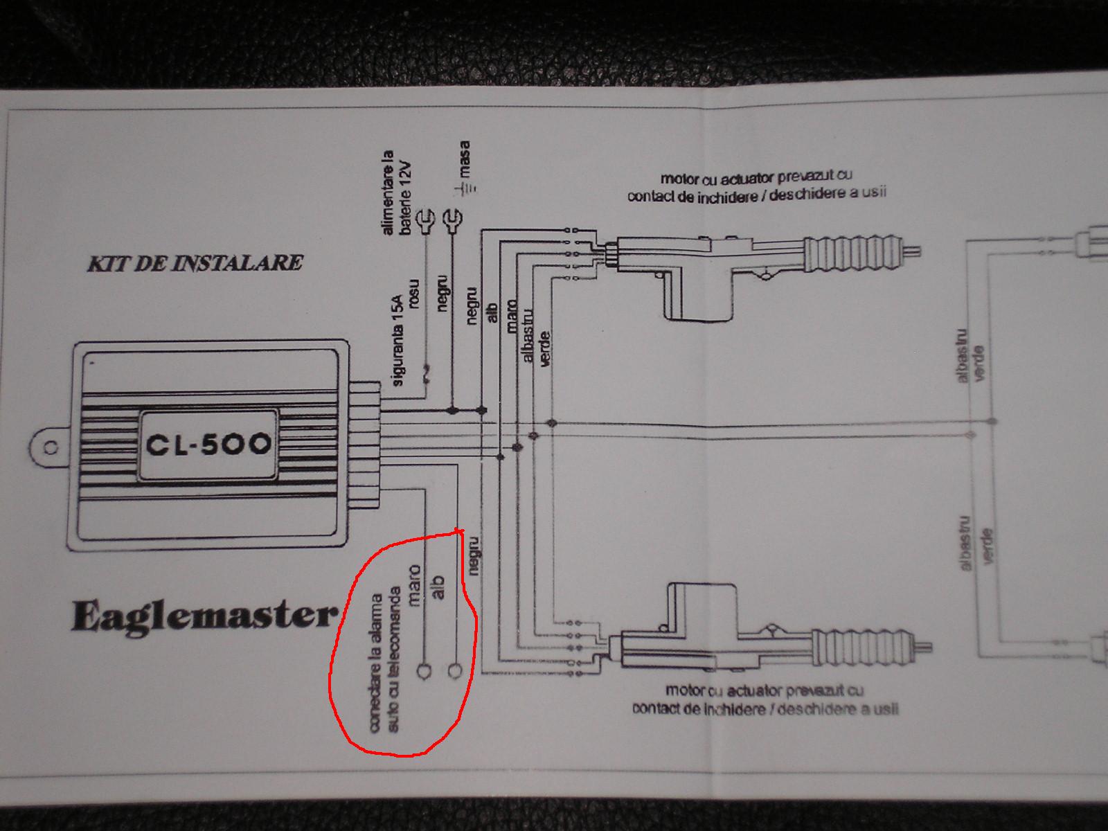

Abigel Posted August 5, 2006 Share Posted August 5, 2006 Salut tuturor. Am cumparat de la Metro set inchidere centralizata + alarma (Type R). Vreau sa le montez singur si nu stiu cum sa leg firele maro si alb din inchiderea centralizata sa comunice corect cu alarma S"> . Din prospectul alarmei am inteles ca la mine se aplica figura 5 pentru ca exista control asupra inchiderii la usa soferului. Va rog cine stie sa spuna unde leg cele doua fire din inchiderea centralizata ? Link to comment
Pedala Posted August 6, 2006 Share Posted August 6, 2006 Iesirile din alarma marcate cu NO le legi la masa iar cele alb si alb/negru le legi la firele maro si alb de la inchidere. Link to comment
ToPser Posted August 6, 2006 Share Posted August 6, 2006 Pai daca alarma este prevazuta cu inchidere centralizata nu mai ai nevoie de modulul de la inchidere.Daca ai fi pus numai inchidere fara alarma da, asa de ce sa complici lucrurile cu ceva in plus cand poti sa simplifici treaba ? In mod normal actuatoarele de inchidere se leaga direct la alarma in prima schema acolo unde ai pus semnul intrebator !!! >- Link to comment
