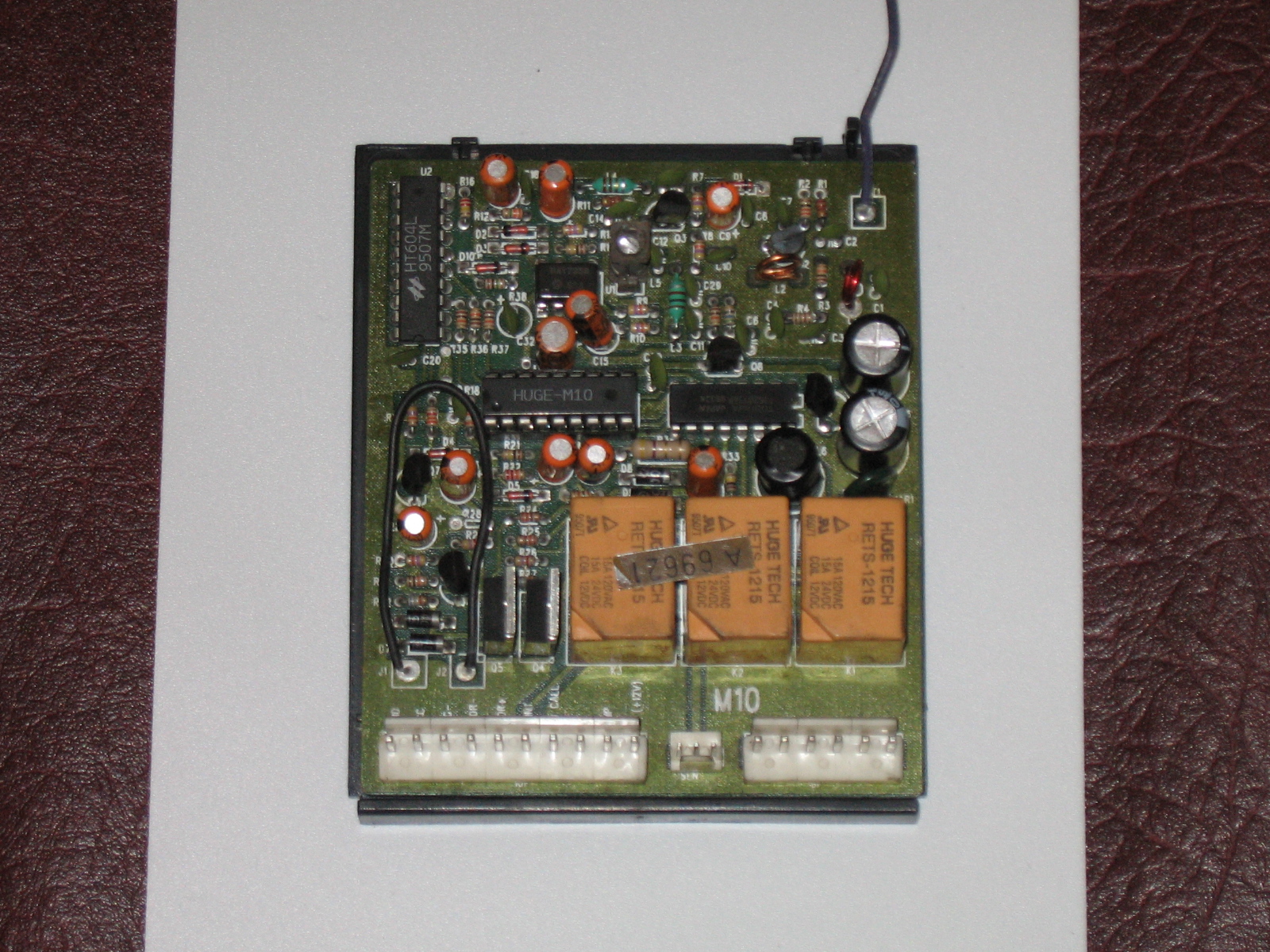

vally Posted March 3, 2007 Share Posted March 3, 2007 Buna ziua, dragi colegi... Am o problema de compatibilittate intre o alarma SUN 1 ( M 10 ), si o inchidere centralizata TYPE R... in sensul ca am probleme cu alarma. Nu alarma in sine, ci cu schema electrica a ei. Nu am gasit-o pe nicaieri.Am cumparat masina cu alarma montata pe ea si fostul propietar nu stie unde a montat-o, ce a facut cu actele,.... Am facut cateva fotografii si cu alarma si cu inchiderea in speranta ca cineva dintre voi are o alarma la fel si ma poate ajuta cu o schema electrica, sa-mi dau seama cum as putea sa fac legatura intre ele, binenteles daca sunt compatibile. Am observat ca mufa de la inchiderea centralizata se potriveste la una din mufele alarmei, care nu este folosita. Am incercat sa fac legatura la ea, dar nu se intimpla nimic.Probabil nu este respectat codul culorilor.Mai multe nu stiu ce sa mai fac, si de aceea apelez la ajutorul vostru.Va multumesc pentru intelegere. Link to comment
Mircea Posted March 3, 2007 Share Posted March 3, 2007 Vali, de principiu trebuie masurat pe masina pe ce pini da tensiune cand armezi si dezarmezi. Apoi pe iesirea aia pui un releu care sa-ti comande inchiderea centralizata. Asta ca sa fii sigur ca nu fortezi releu alarmei-daca are. Incearca si ia legatura cu userul Nipiro, sta pe langa tine, si el a pus asa ceva pe tico poate te ajuta, sau treci pe la mine sa masuram sa vedem ce si cum. Link to comment
vally Posted March 3, 2007 Share Posted March 3, 2007 Multumesc pentru informatie, Mircea, am trimis un mesaj lui Nipiro ... Daca nu raspunde, am sa indraznesc sa apelez la ajutorul tau... In cursul saptamanii, numai dupa-masa as putea sau in weekenduri, dar putem stabilii... Multumesc inca o data... Link to comment
Mircea Posted March 3, 2007 Share Posted March 3, 2007 Pai tot asa sunt si eu liber, asa ca vedem. Link to comment
