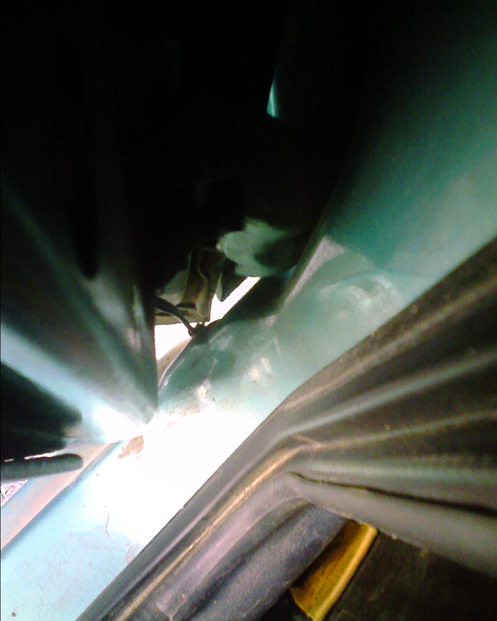

CatalinC Posted March 28, 2009 Share Posted March 28, 2009 maine iti fac poze unde sunt gaurile la mine dintre usa spate si stalp ce naiba tico meu e din 2000 ca al tau de altfel. Link to comment

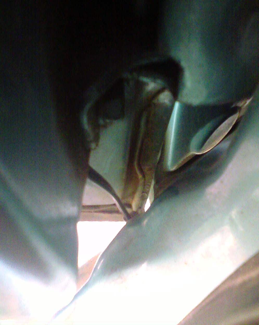

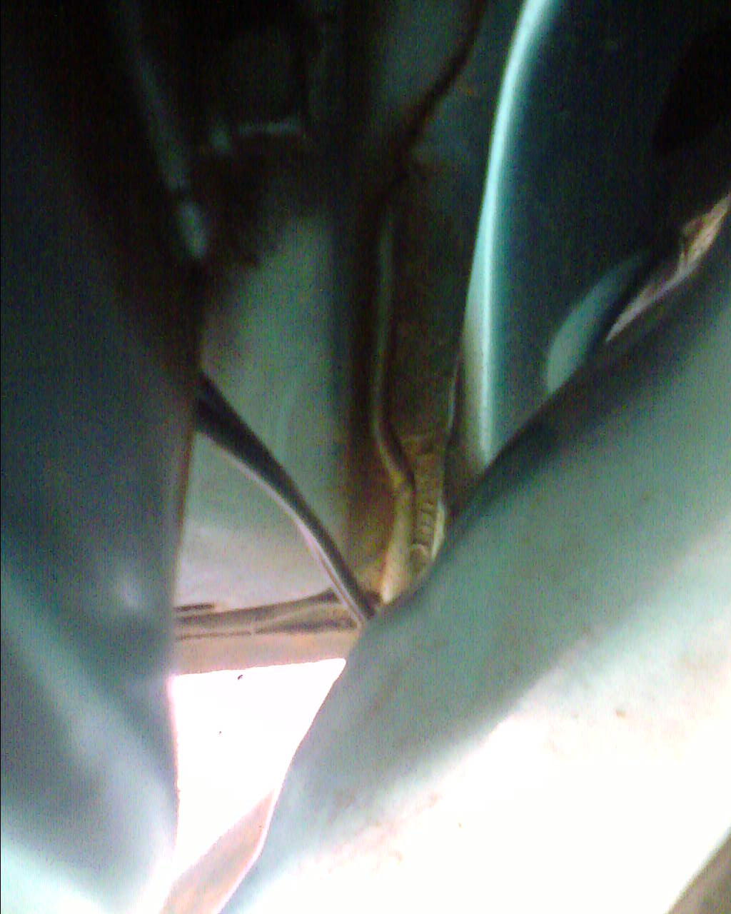

CatalinC Posted March 28, 2009 Share Posted March 28, 2009 Scuze de post dublu da nu am mai putut edita postu Cum am promis pozele.mie mie greu sa cred ca nu ai gaurile alea sunt jos detot sub a doua balama aproape pe prag . Mai da tampiti coreeni astia,in fata au facut niste gaurele mici mici si in spate au facut niste gauri imense de incape degetu mic prin ele . ) E parcata masina intre doi copaci loc special doar ptr tico si nu reuseam sa deschid usa mai mult . Link to comment
Dr.L Posted April 1, 2009 Share Posted April 1, 2009 Acum am apucat sa ma uit,si intr-adevar sunt niste plastice acolo! Ms mult pt poze si lamuriri! Link to comment
CatalinC Posted April 1, 2009 Share Posted April 1, 2009 (edited) Ma bucur ca ai gasit dai la oparte plasticu dupa stalp unde e centura si gasesti gaurule pe sub mocheta . Edited April 1, 2009 by CatalinC Link to comment

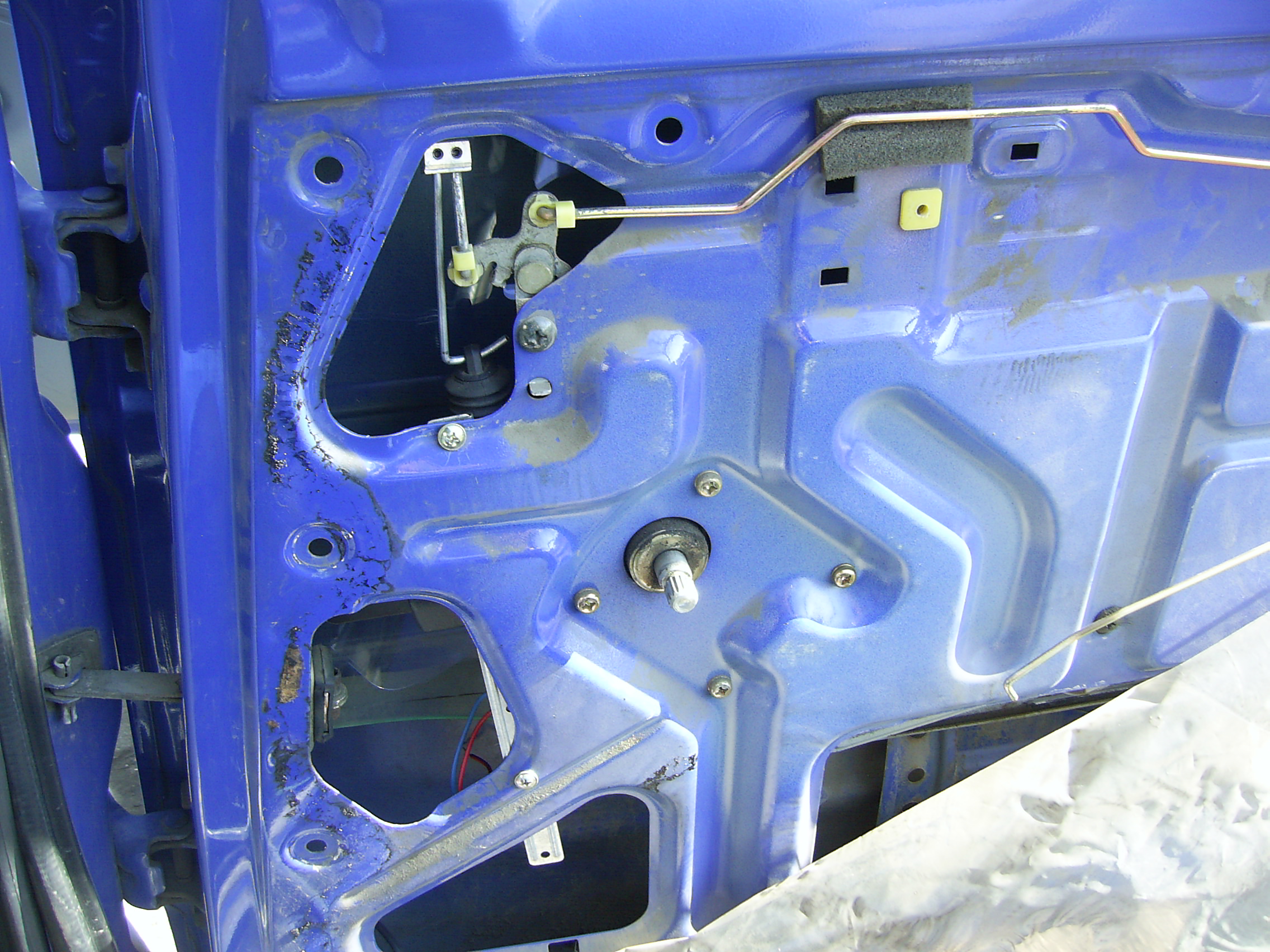

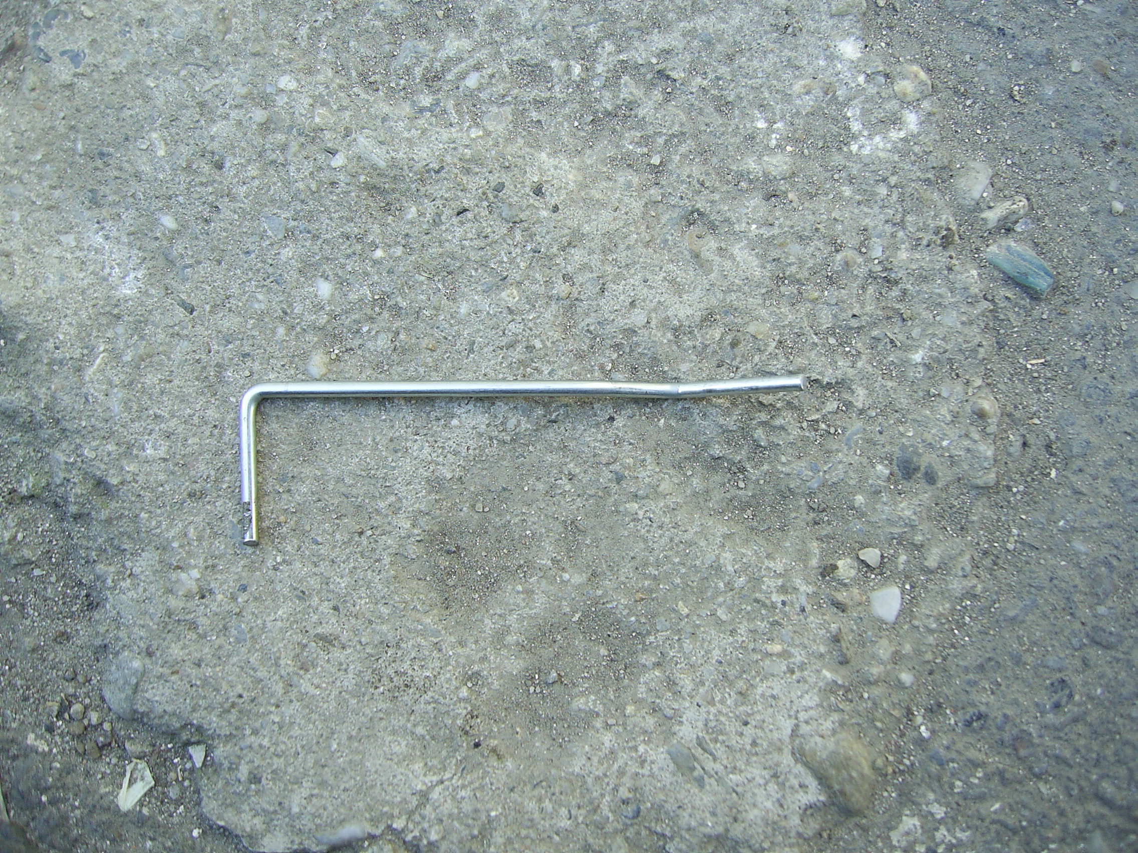

Dr.L Posted April 1, 2009 Share Posted April 1, 2009 Se poate ajusta Vezi,de exemplu in pozele puse de mine pe pagina anterioara,ca este o piesa cu suruburi care 'leaga' tijele Desfaci un surub si ajustezi tijele,in asa fel incat acutatorul sa nu ajunga nici pe deschis nici pe inchis la capat de cursa. Vezi ca acea clema sa nu loveasca de ceva (sus sau joc). Cursa acutatorului e mai mare decat cea a mecanismului de inchidere Link to comment

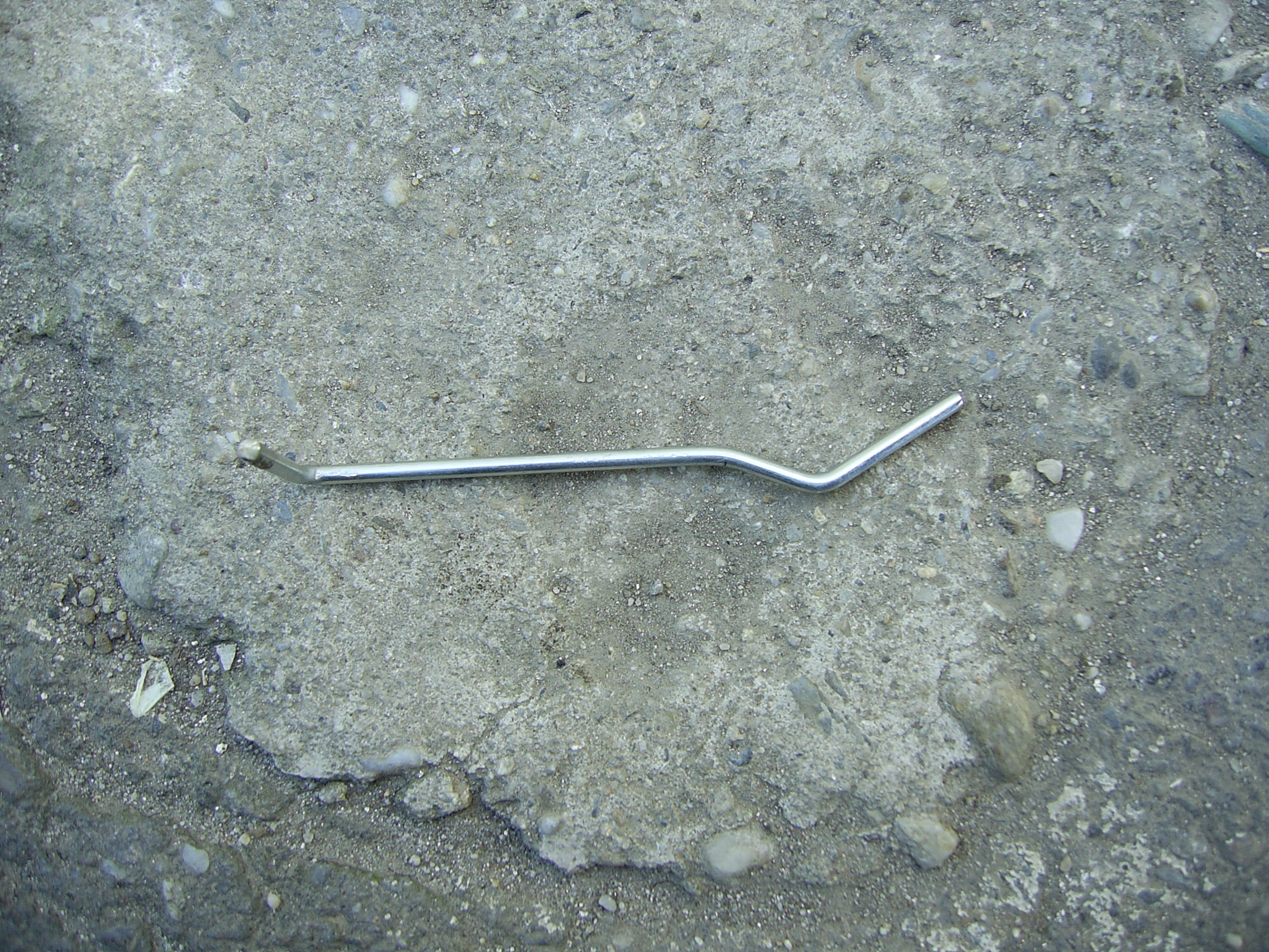

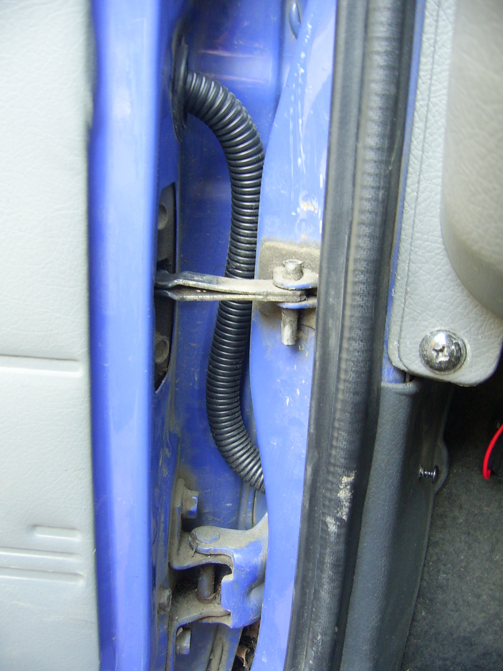

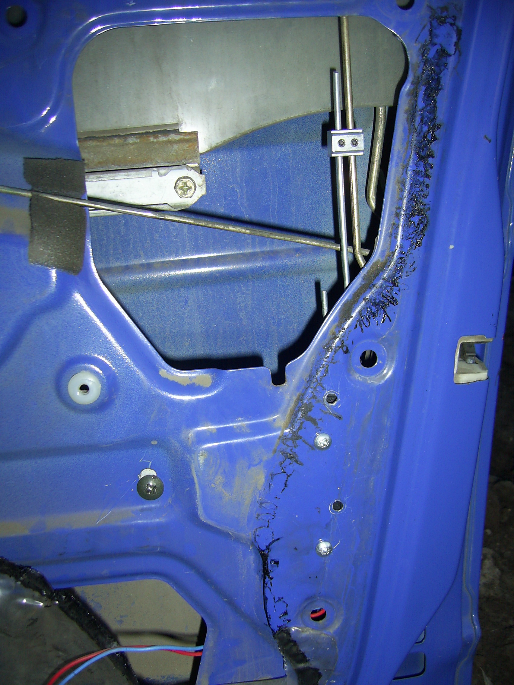

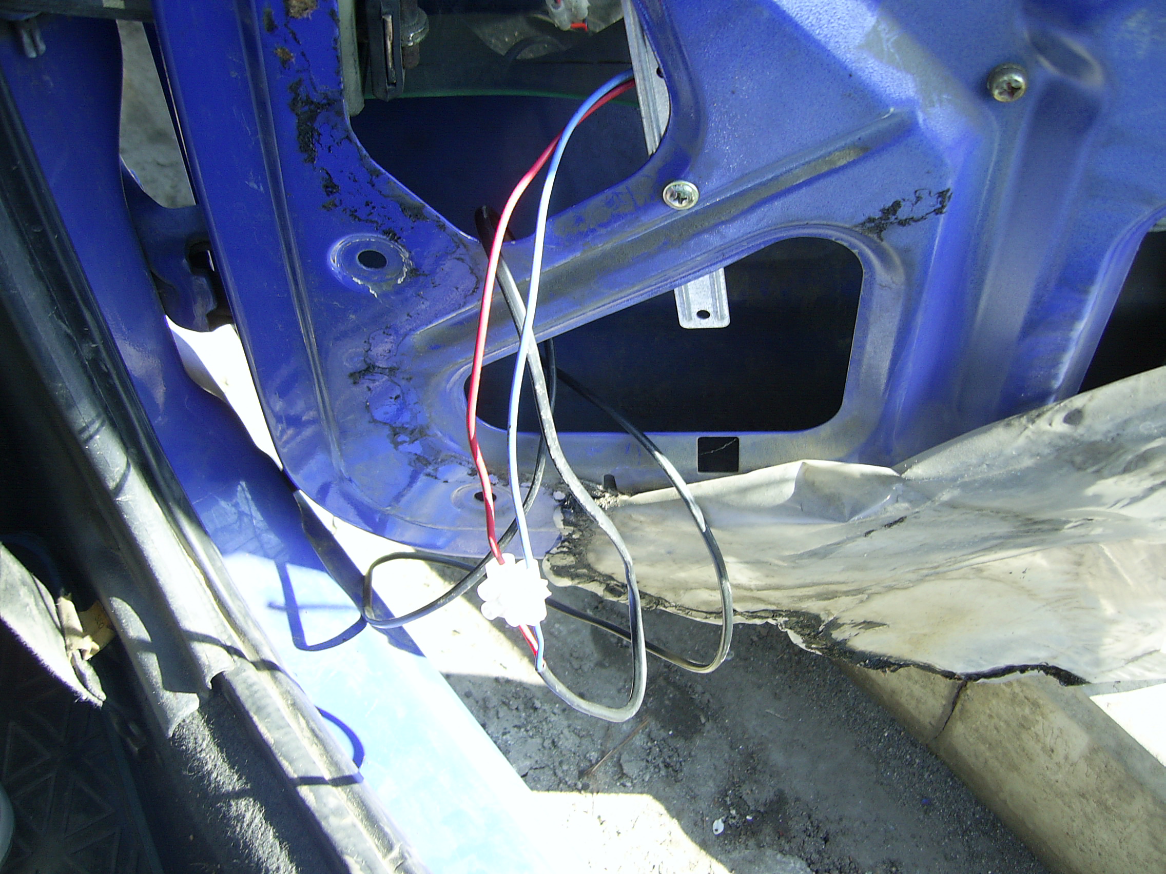

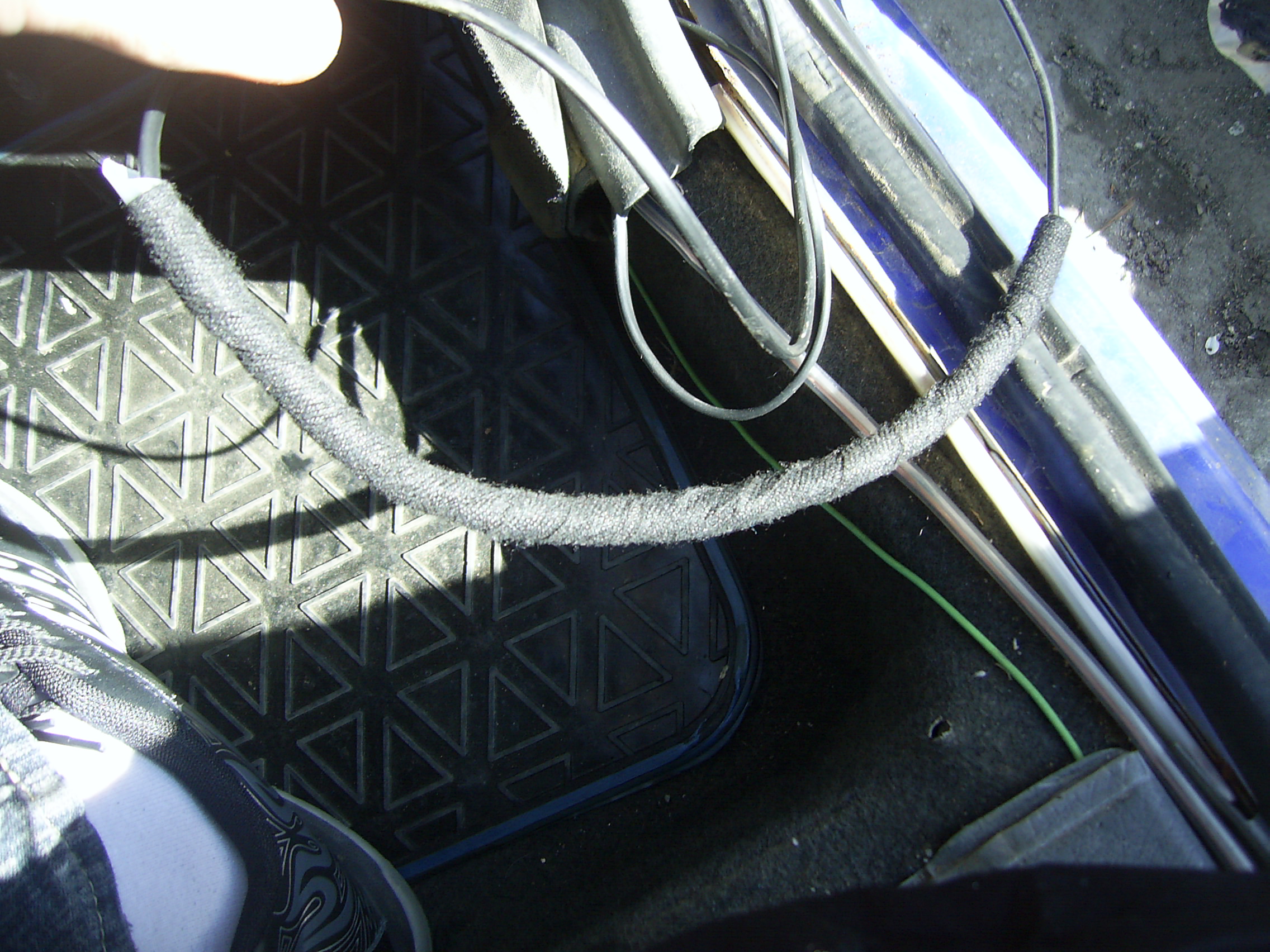

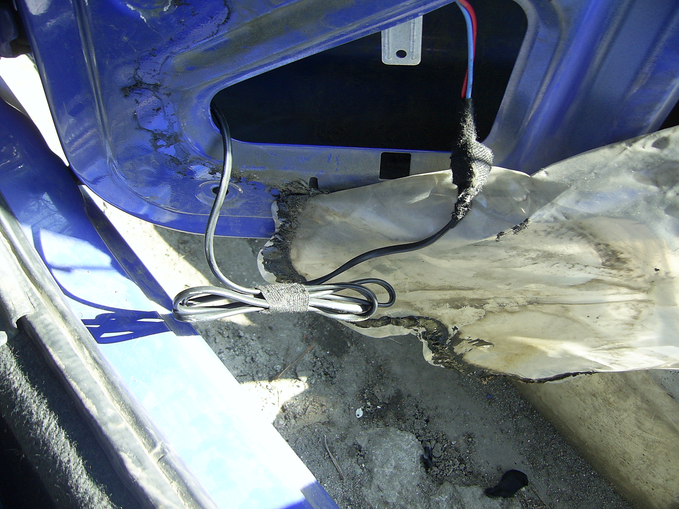

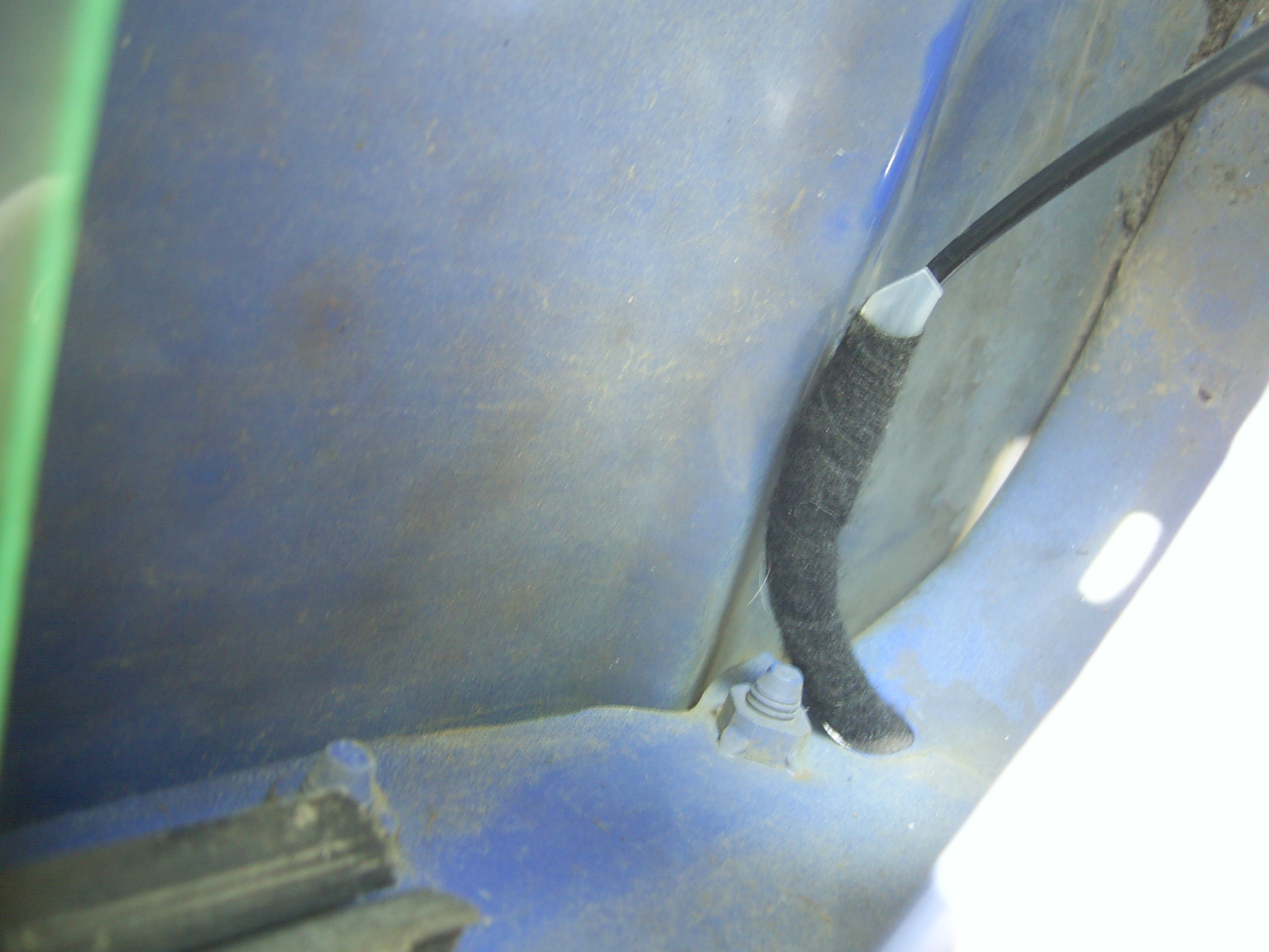

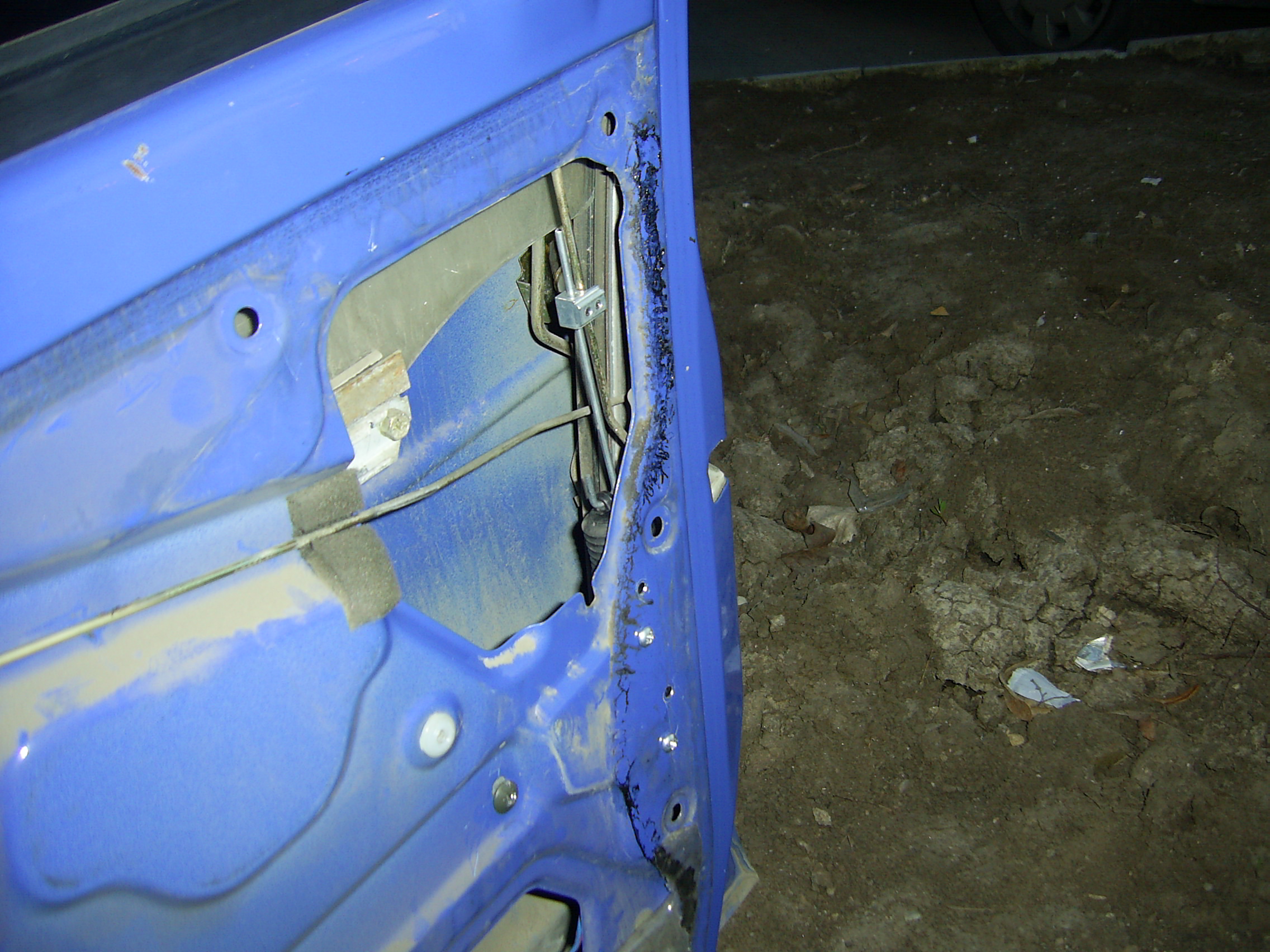

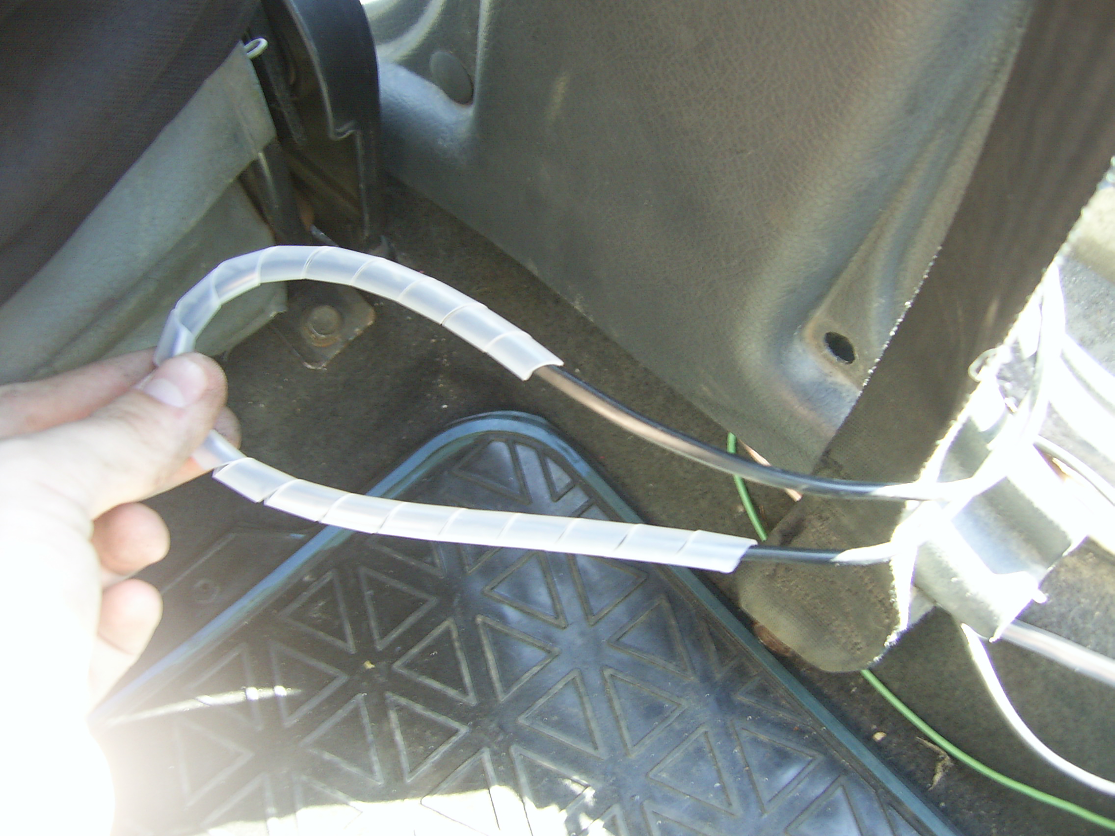

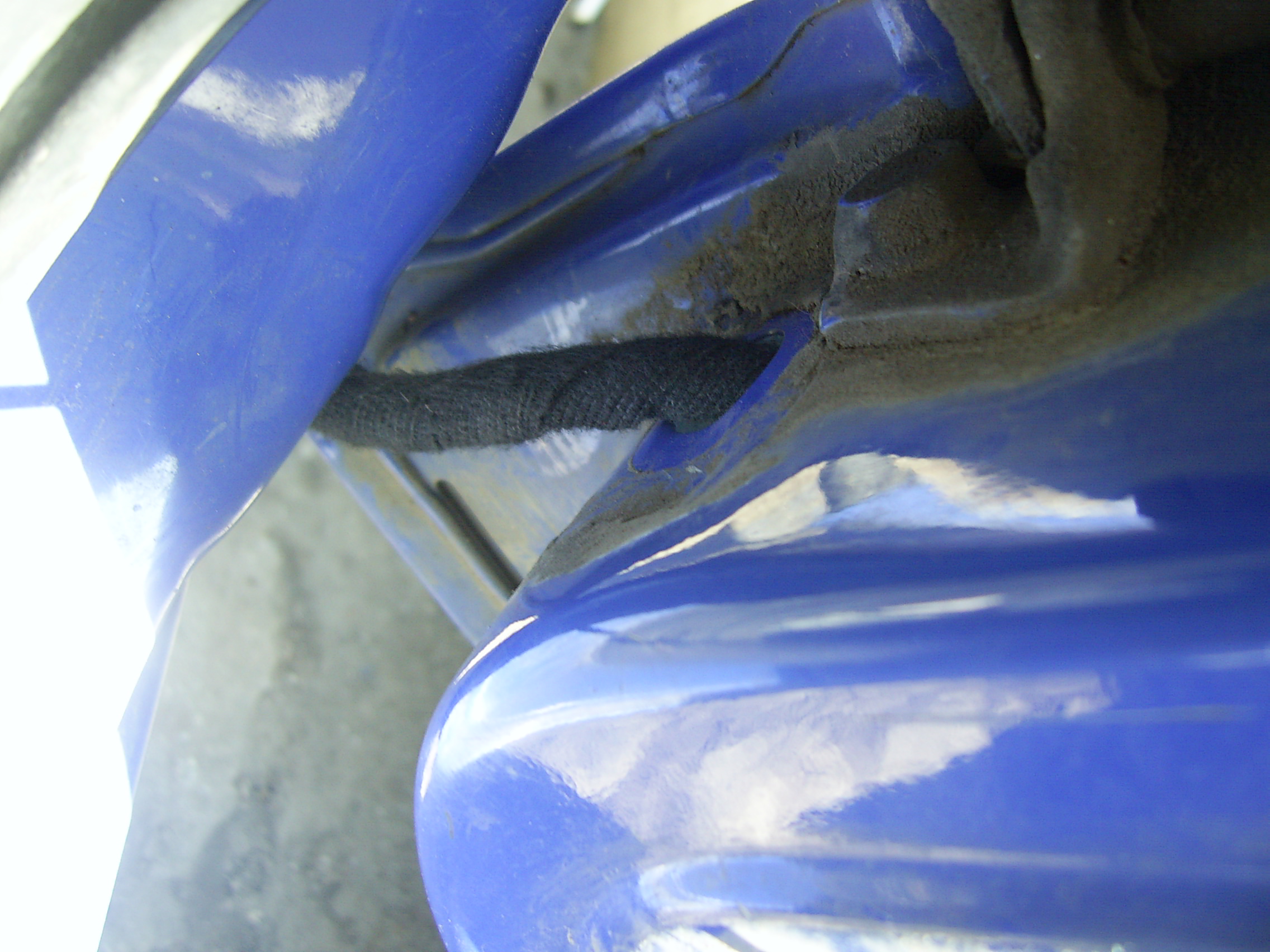

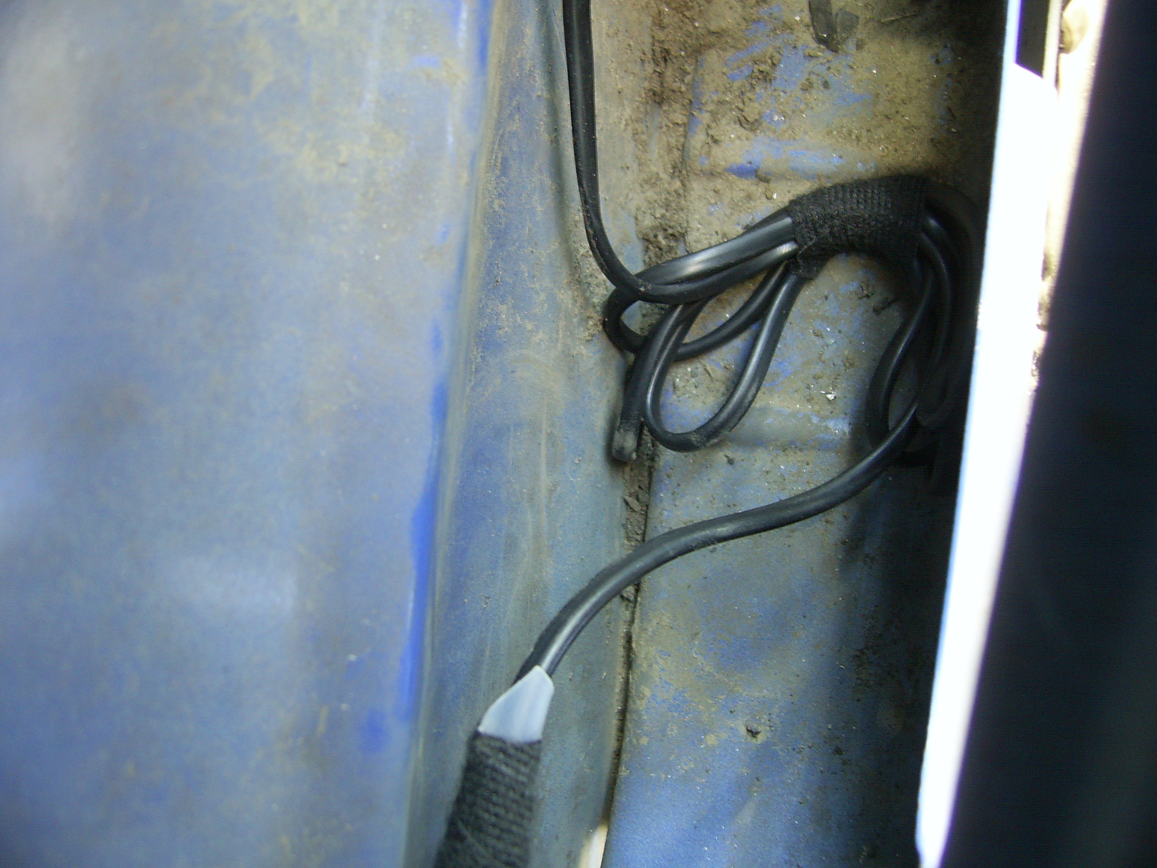

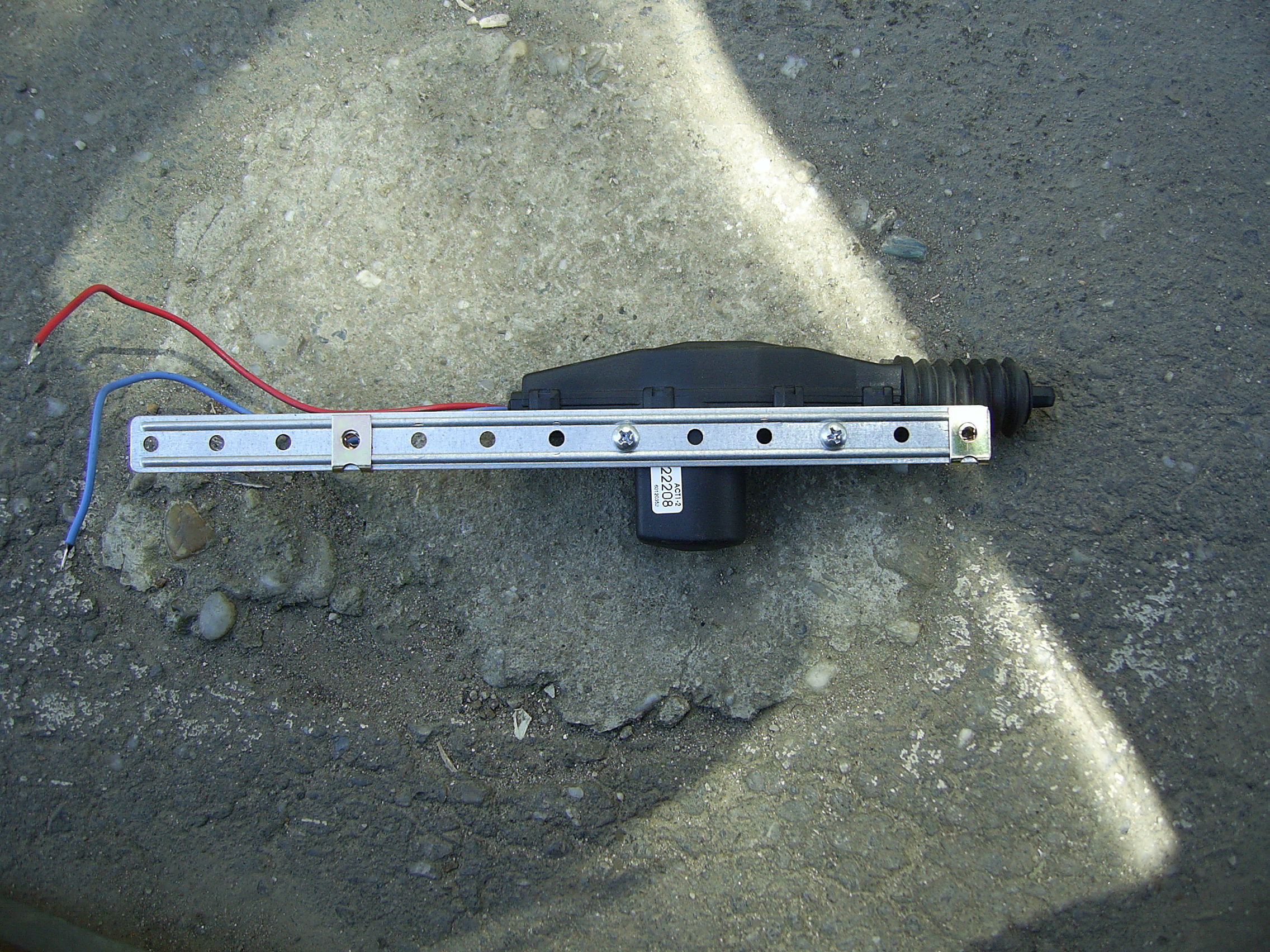

Dr.L Posted April 4, 2009 Share Posted April 4, 2009 (edited) Am terminat opera,acum pozele: Actuatorul: Tija de legatura: Montat pe usa din spate: Protecta firului-spirala+banda adeziva cu insertie,se comporta exact ca un manson: Detalii cablu spate: Trecerea cablului pe fata-am folosit coplex de 13mm,care intra la fix in stalp,gaura din portiera e mai mare,acolo l-am trecut prin plasticul ala: E bine intai sa se bage firul prin manson,e muult mai usor de potrivit asa decat daca se baga firul dupa montarea mansonului! Detalii alimentare-cabluri de 2,5mm^2(sectiune) direct de la baterie,prin care alimentez inchiderea si alarma,sigurantele sunt sub bord: Merg puse si cabluri de 1-1,5mm^2 fara probleme,eu credeam ca alarma consuma mai mult,avand in vedere siguranta de 15A,dar la curentul ala se topeau firele ei originale Gaura pe unde am trecut firele: Dupa cum am spus si mai inainte,e foate utila imbunatatirea asta! Edited April 4, 2009 by Dr.L Link to comment

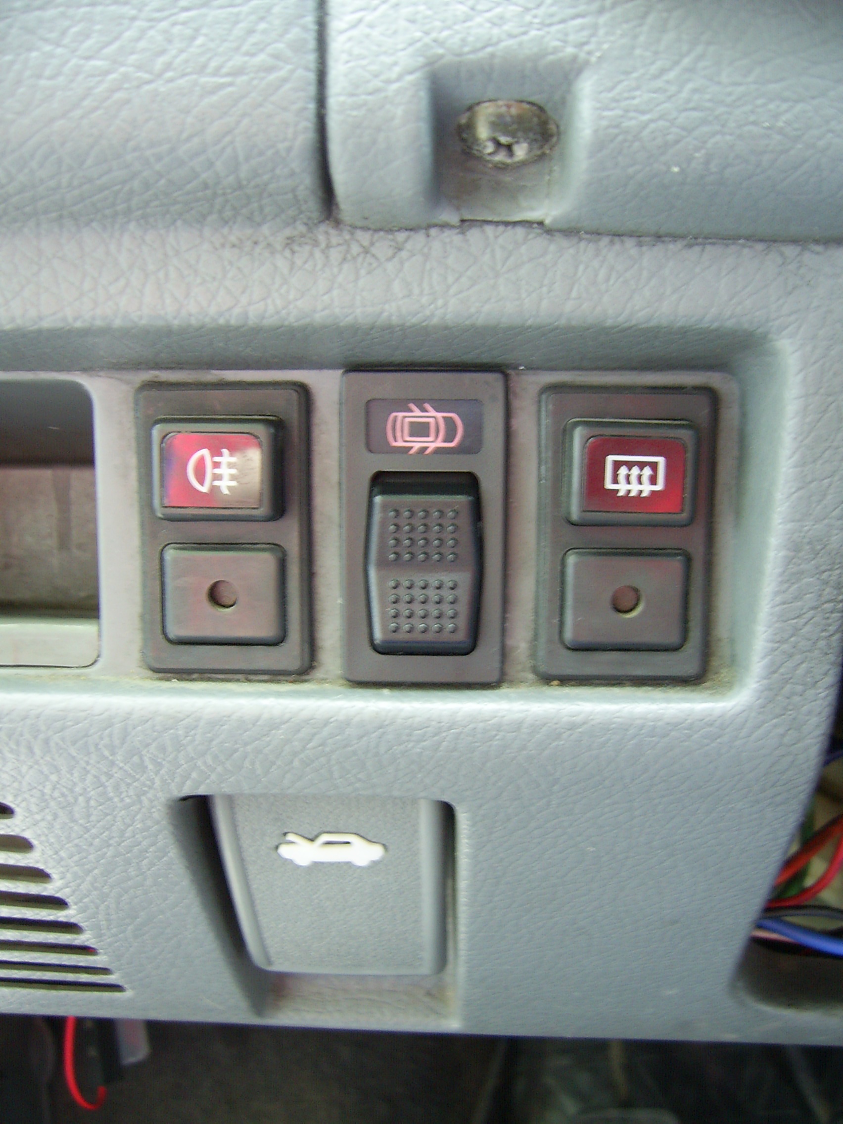

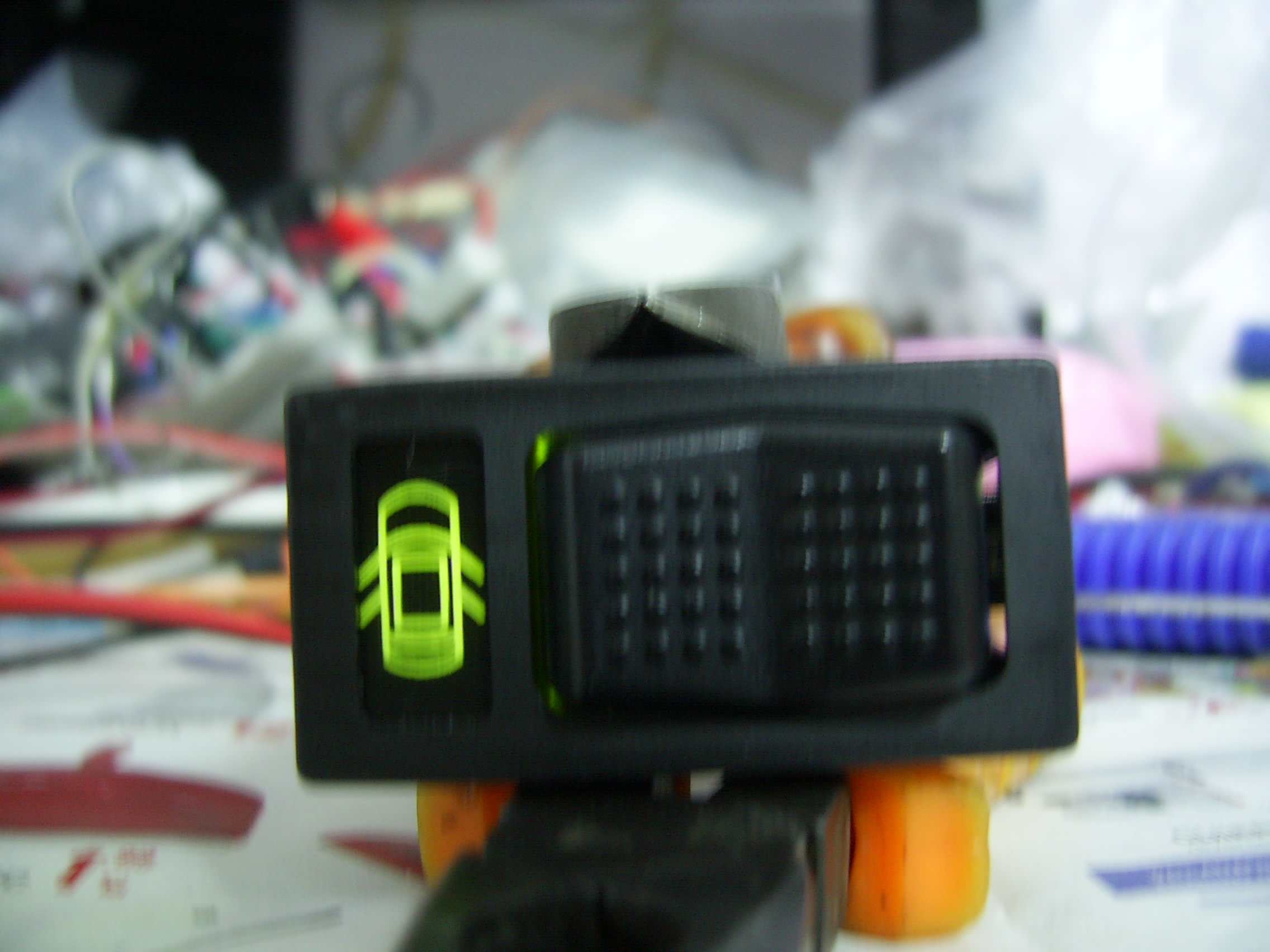

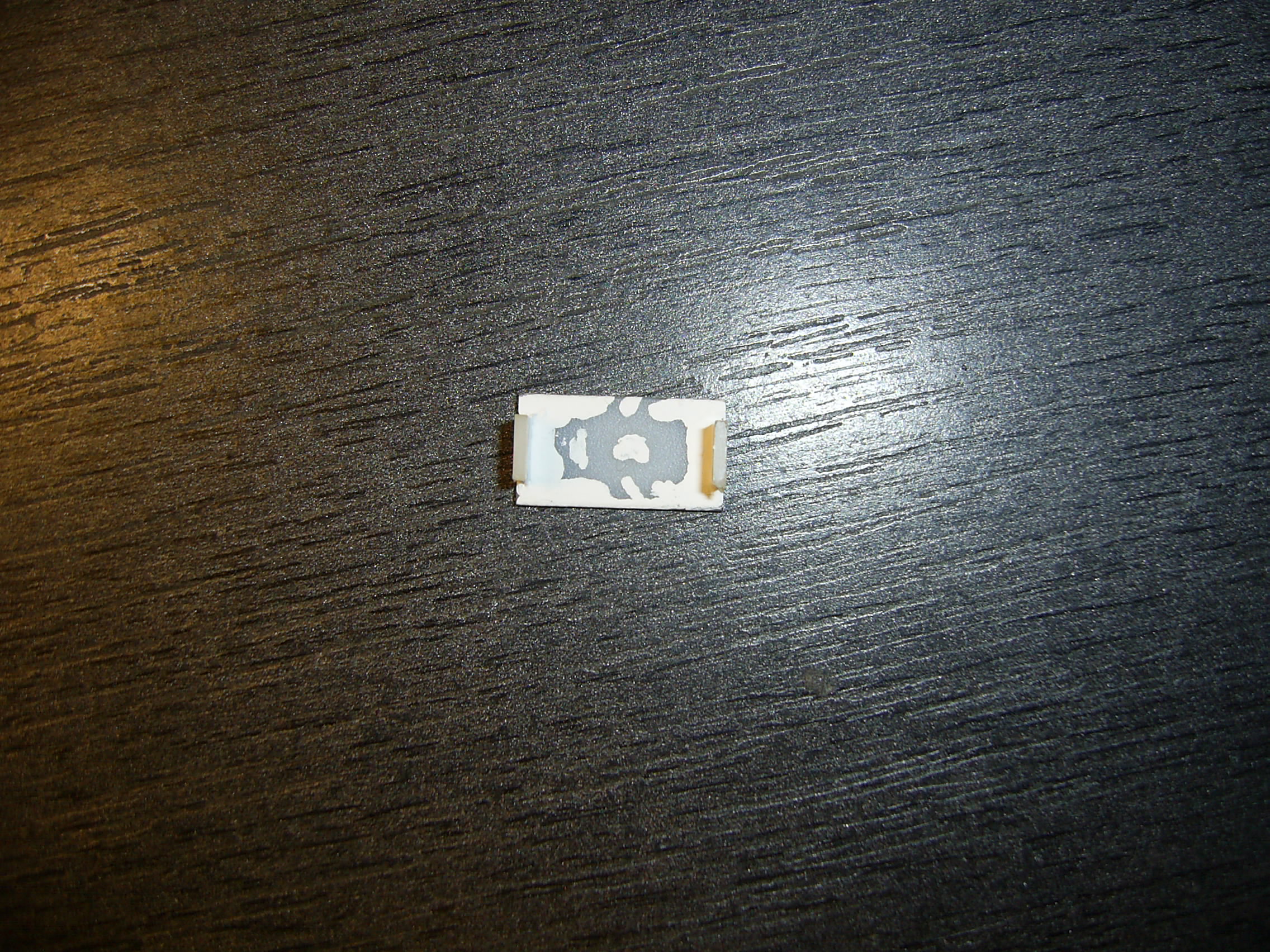

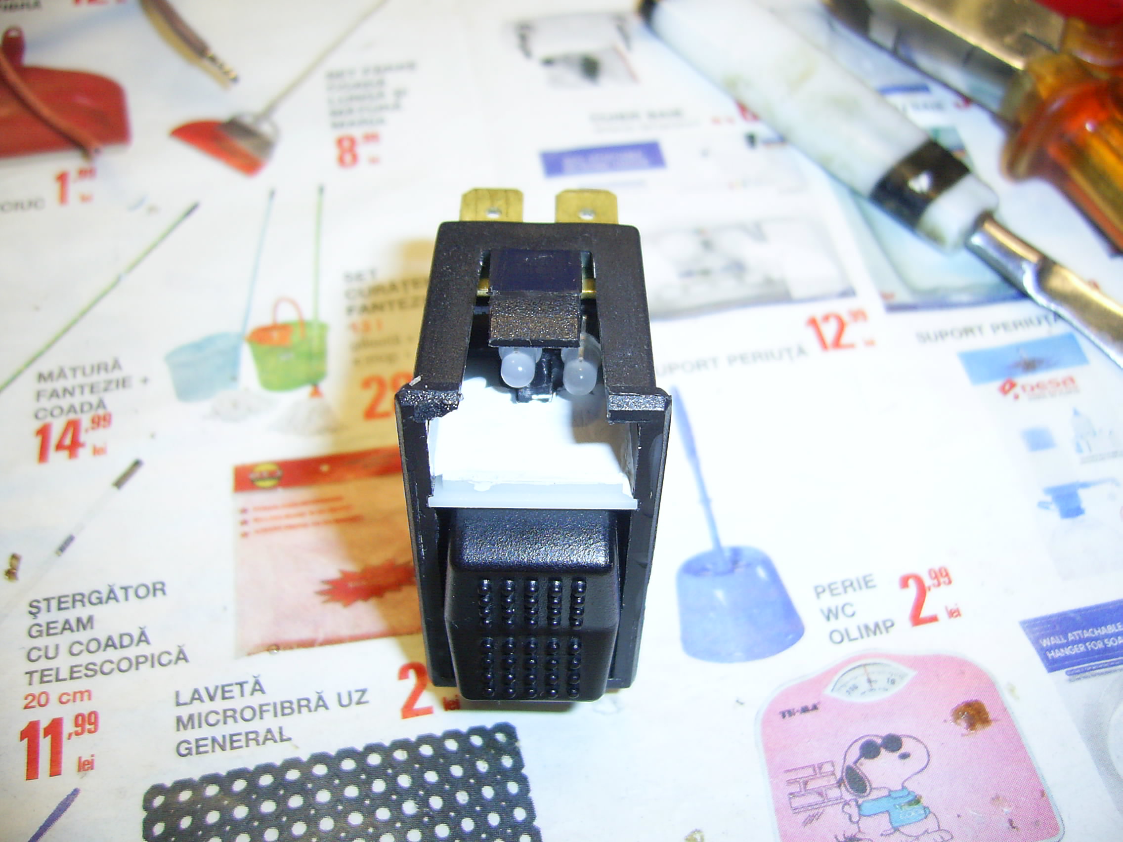

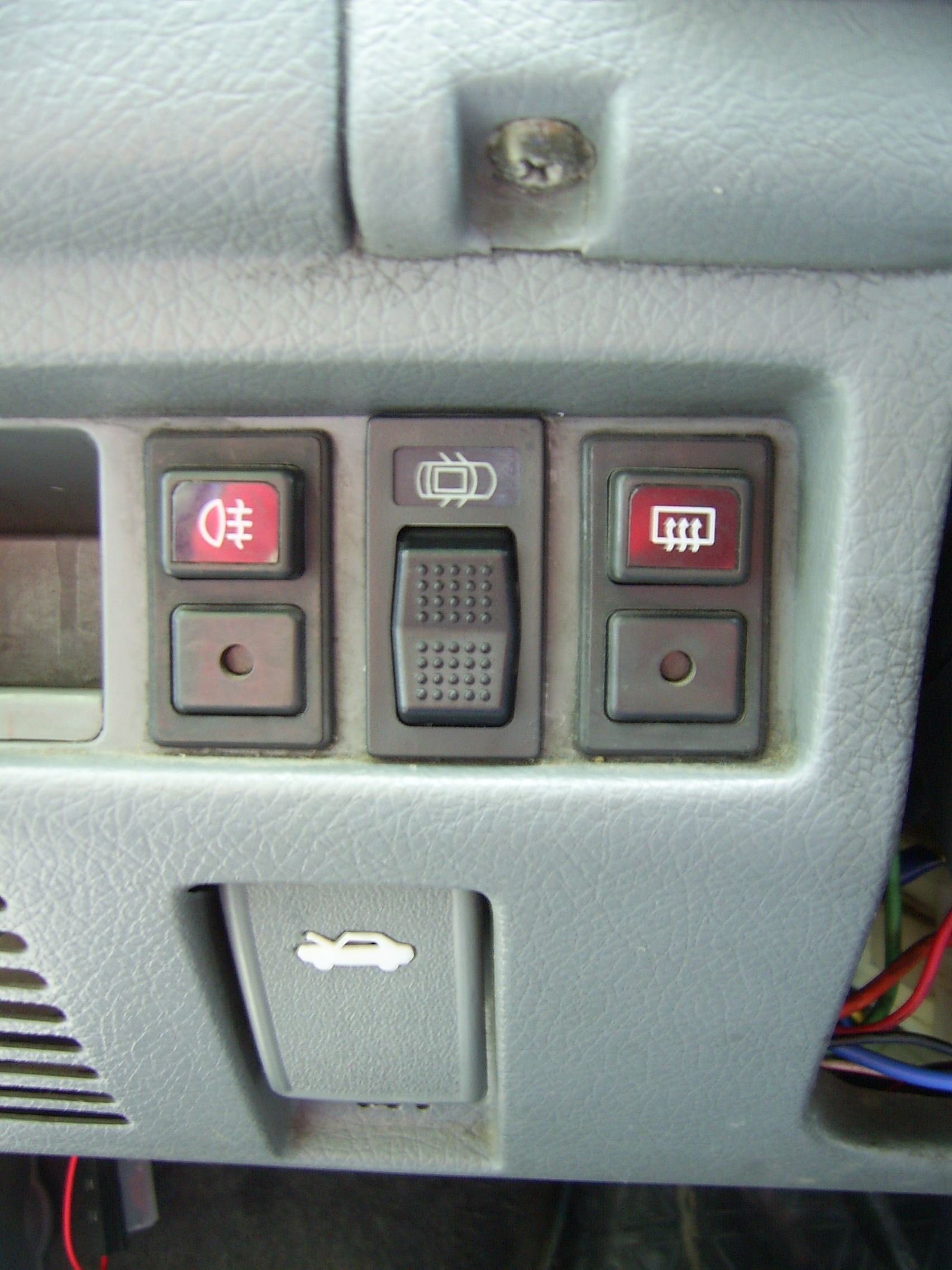

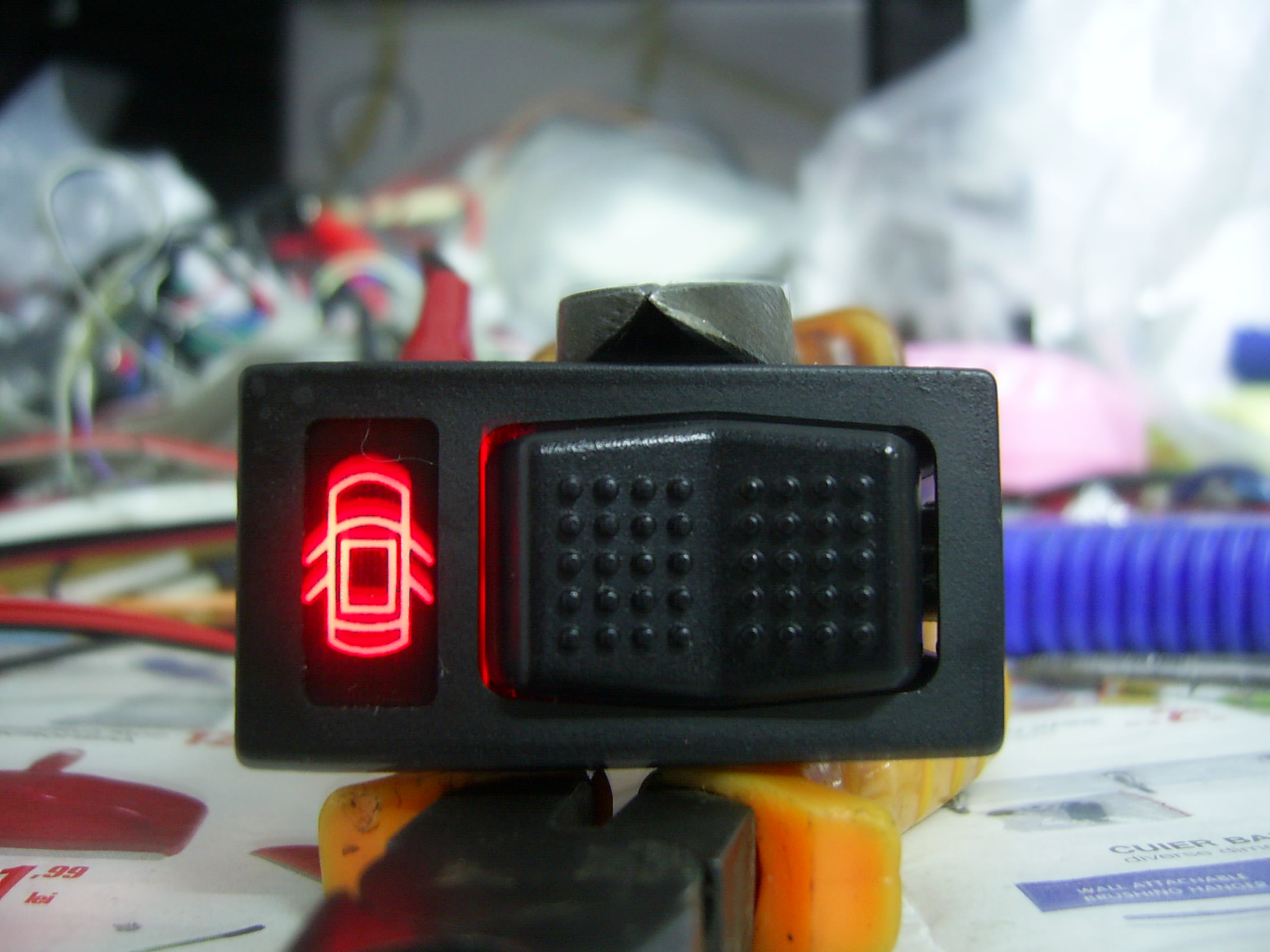

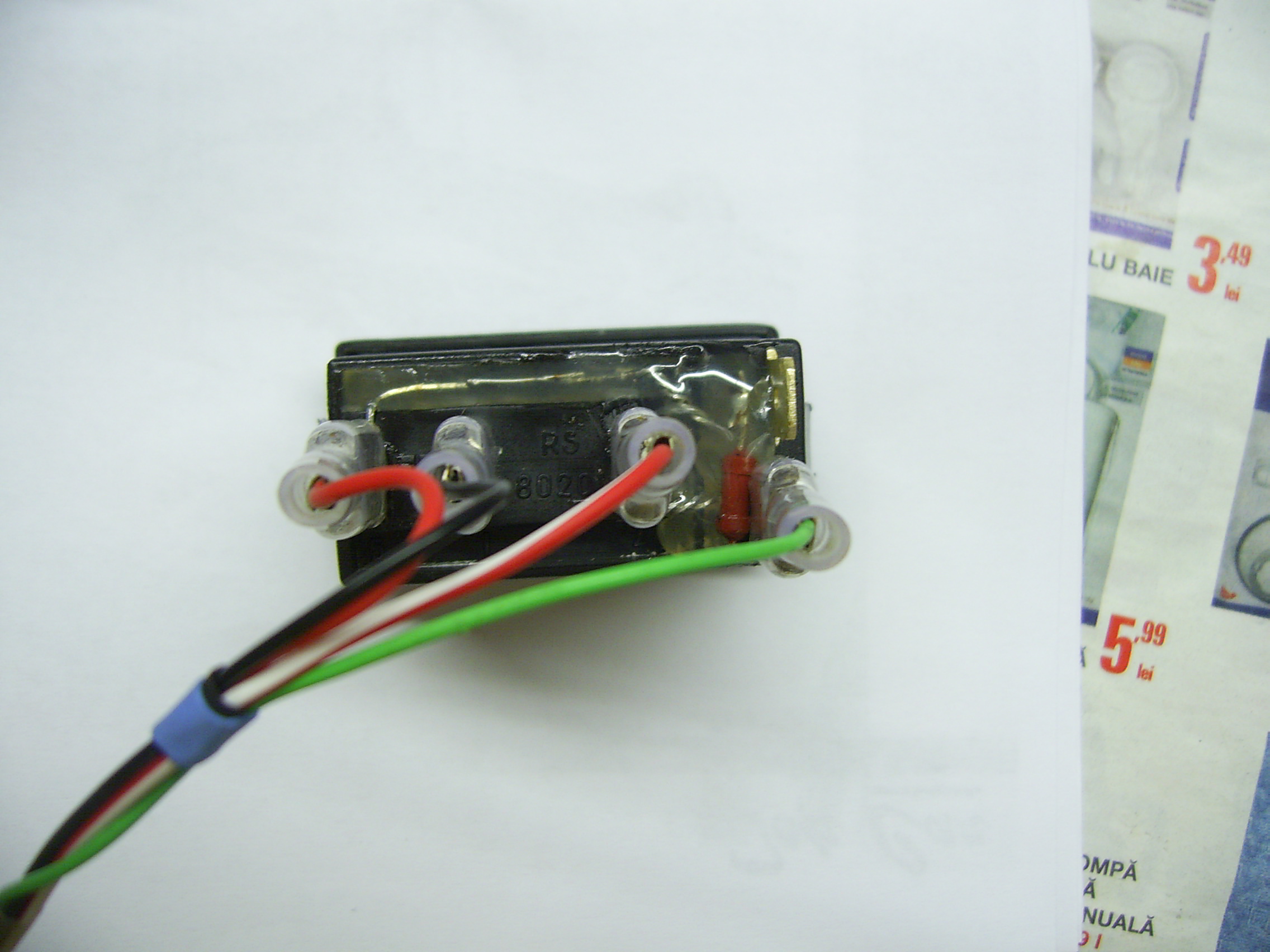

Dr.L Posted April 19, 2009 Share Posted April 19, 2009 Am pus si butonul de inchidere de Dacia Nova,cu mici modificari: Am dat cu pasta corectoare pe partile din plastic prin care nu trebuie sa treaca lumina(ca altfel trecea si se vedea aiurea): Am pus 2 leduri bicolore in loc de vechiul led verde: Am taiat si din clema de fixare de jos a butonului,ca lovea si se apasa cam greu Si l-am montat in bord in locul butonului pentru stergatorul din spate(ca am SL,nu SX ): Ledurile indica starea incuietorilor,rosu=inchise,verde=deschise si se aprind cand pun contactul Link to comment
