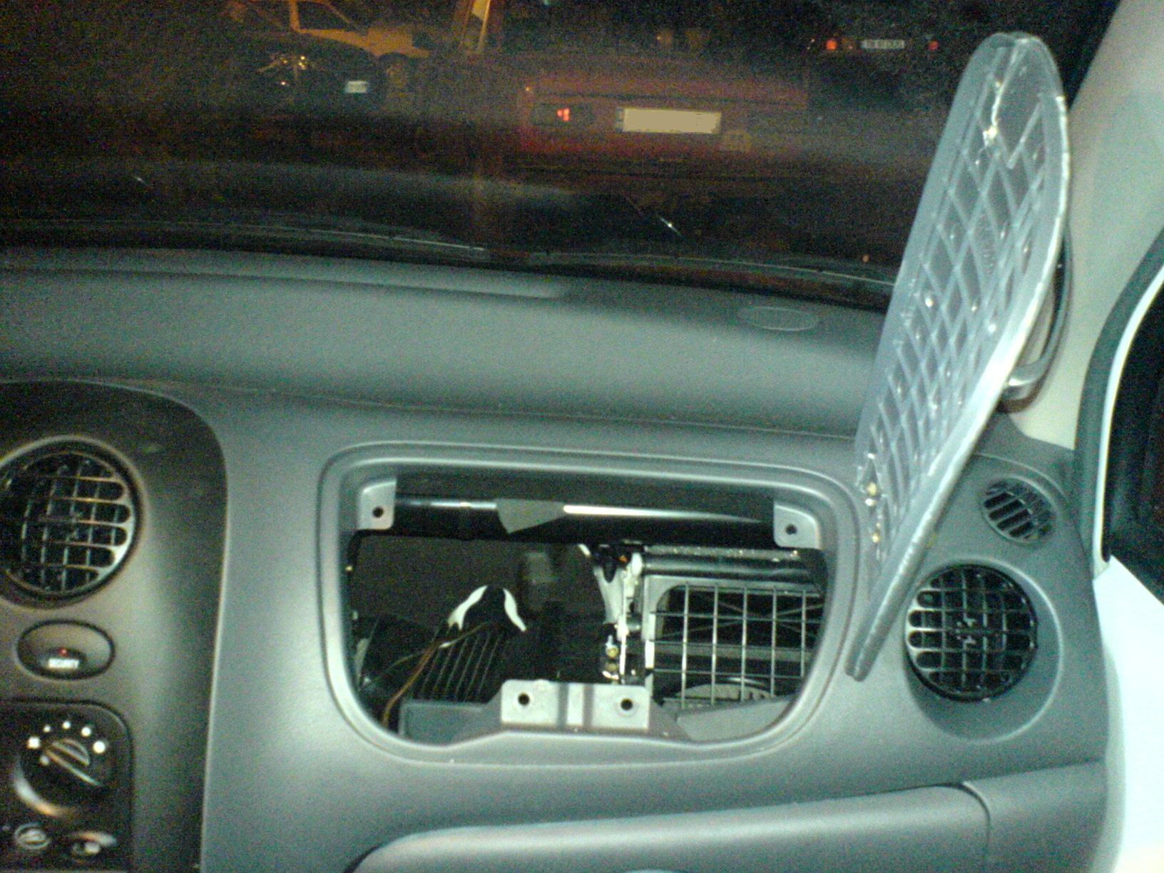

vio.p Posted January 6, 2006 Share Posted January 6, 2006 sal. n am avut rabdare sa citesc tot topic ul dar vroiam sa va arat o poza (pt cei care nu stiu ) Link to comment

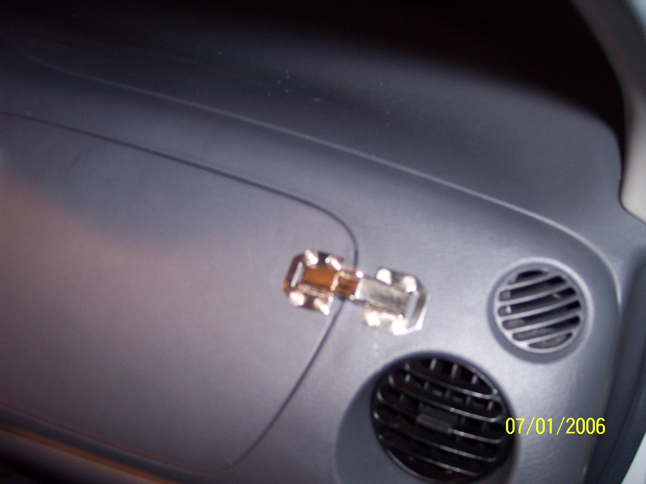

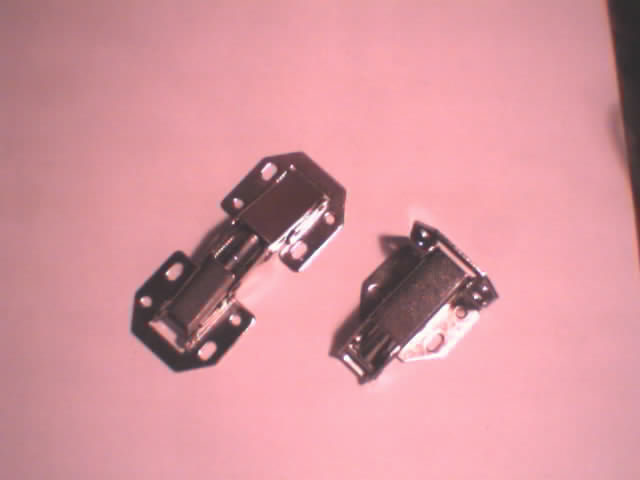

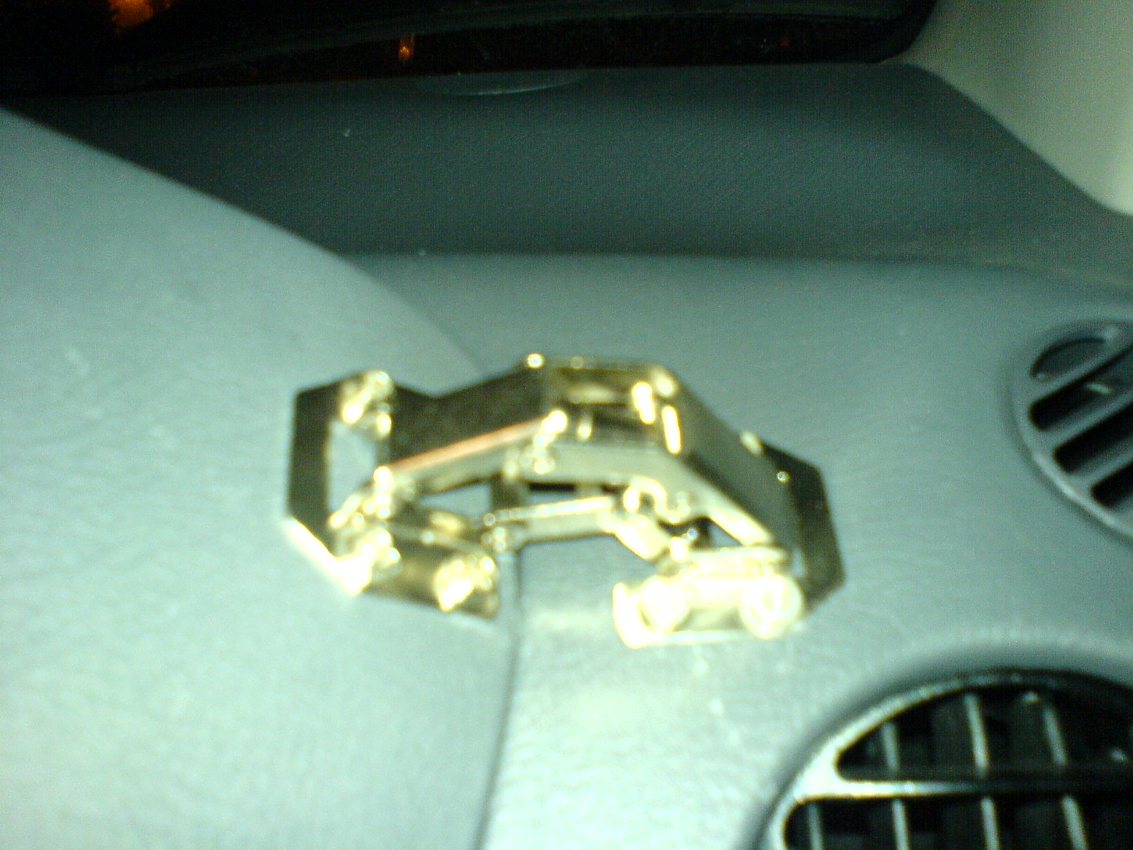

Apocalips Posted January 7, 2006 Share Posted January 7, 2006 Am facut rost de niste balamale.. Partea prosta e ca se pot prinde doar pe exterior Voi ce ziceti, cum ar arata cu o balama pe exterior? Evidetn mai trebuie si un maner, dar vine si ala daca e nevoie Link to comment
bogdan_o Posted January 7, 2006 Share Posted January 7, 2006 Balamale aruncatoare gasiti la corpurile de bucatarie, mastile chiuvetelor, etc. Iar de cumparat gasiti la magazinul de vis-a-vis de Mega Image Lizeanu. Au aia ce vreti si ce nu vreti. S-ar putea sa aiba si sisteme click-clack. Cereti balamale aruncatoare pentru usi din geam. Unele au sistemul click-clack integrat, am vazut cu ochii mei la niste biblioteci. Link to comment

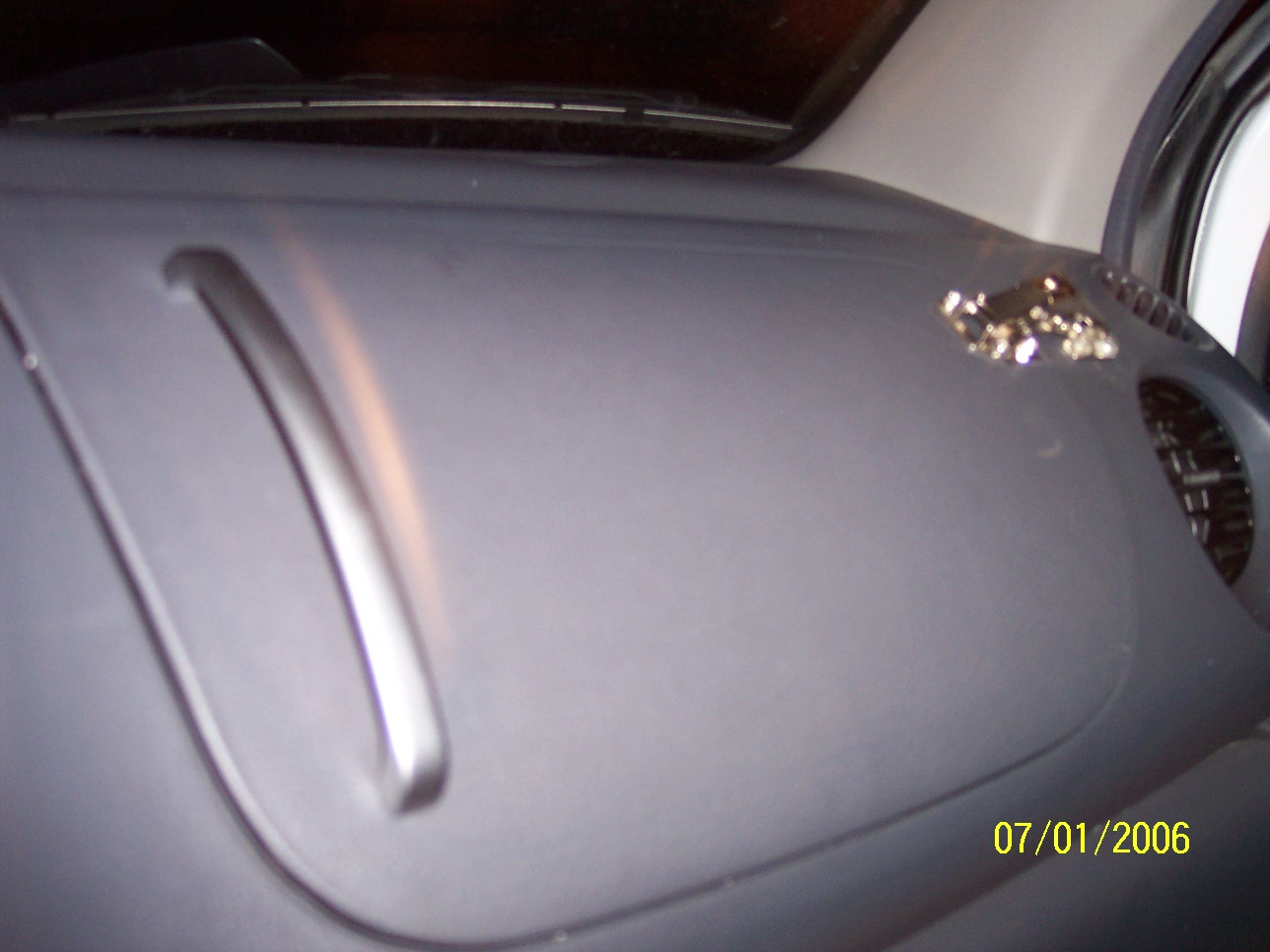

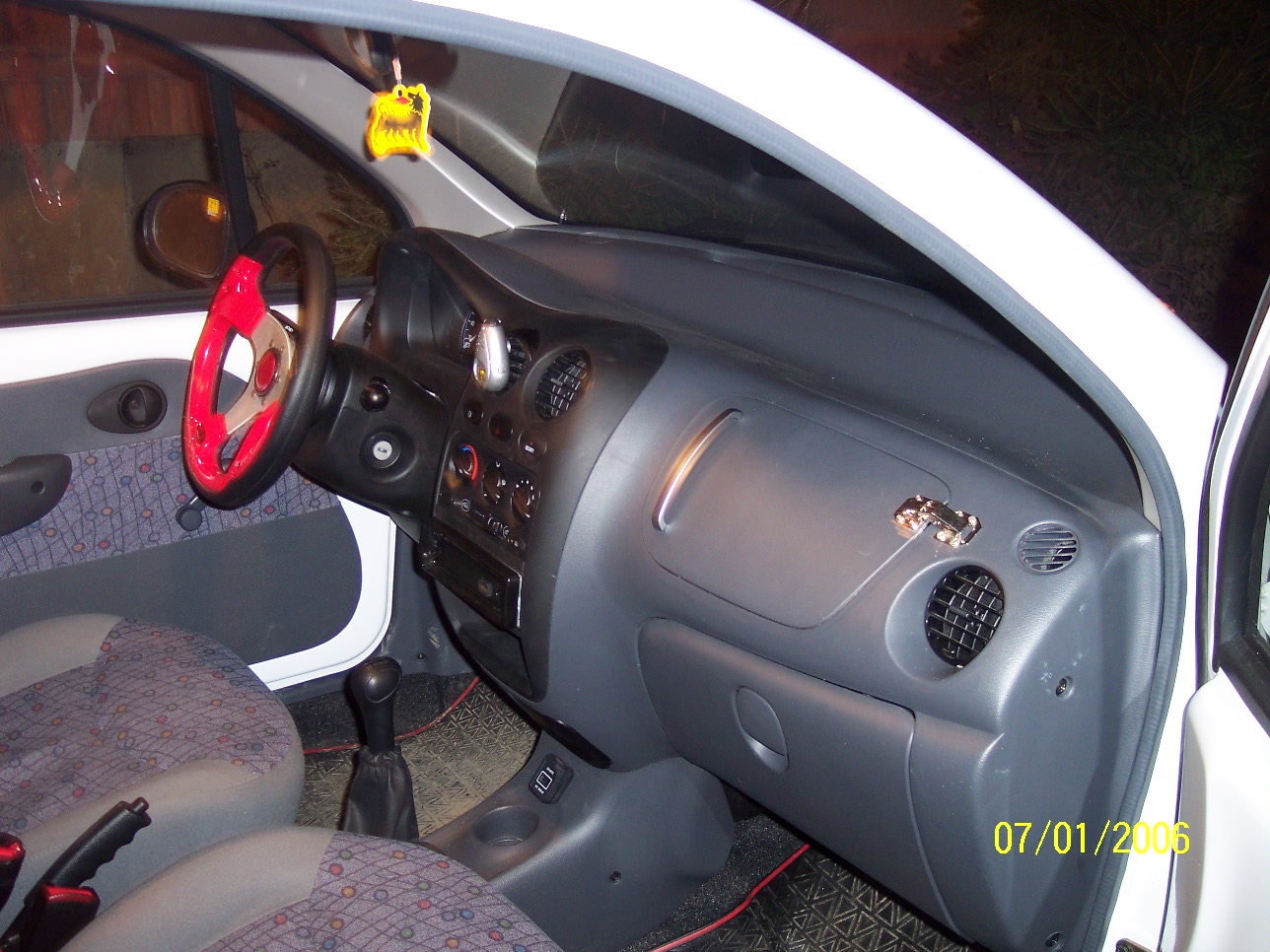

Apocalips Posted January 7, 2006 Share Posted January 7, 2006 (edited) Am inceput si eu sa profit de locul liber de acolo. Am pus balamalele alea si am cumparat un maner de metal. Placuta se inchide bine dar a trebuit sa reglez din suruburi pana am nimerit-o. Urmeaza maine sau poimaine sa tapitez placuta si sa fac un fel de saculet cu carton pe margini... Atasez acuma o poza si mai tarziu altele pentru ca astea sunt facute cu telefonu si balamaua iese galbena in poza si arata ca dracu. balamaua arata bine chiar daca e pe exterior.. Aduce asa tenta de jaguar mai vechi ( 30-40 de ani ) ... sper ca stiti la care m-am referit si la ce... Daca nu, veti intelege in pozele urmatoare Edited January 7, 2006 by Apocalips Link to comment
GaGauTa Posted January 7, 2006 Share Posted January 7, 2006 Salutare Apocalips, nu se vedea prea bine balamaua, cum arata pe bord. Crezi ca poti sa mai tragi o poza mai clara ? >- Bafta Link to comment
Apocalips Posted January 7, 2006 Share Posted January 7, 2006 Da, pot . Am zis ca mai tarziu vin cu pozele facute mai normal . Adica cele facute cu aparatul. Nu stiu de ce in poza balamaua iese de culoare galbena ( chiar e argintie ). Si cu ochiul liber altfel se vede tot ansamblul... imi place mai mult live. Link to comment
steph Posted January 7, 2006 Share Posted January 7, 2006 Chiar ai asa mare nevoie de locul acela incat sa mutilezi bordul ? Link to comment
Apocalips Posted January 7, 2006 Share Posted January 7, 2006 Pai... cam da. De exemplu eu port cu mine ghidu ala de service sau cum ii zice in care se trece orice reparatie, revizie etc. Si pe lanaga ala mai am ochelari de soare, o razatoare de parbriz, incarcator pt telefon, si alte obiecte mai dure. soo, acel act e deja sifonat pentru ca nu sta bine in torpedou. Si acolo mai pui cd-uri, o bricheta de rezerva, prezervative sau cine stie ce alt obiect care nu e indicat sa stea pe langa alte obiecte mai dure Link to comment
guru Posted January 7, 2006 Share Posted January 7, 2006 Si eu zic ca ai mutilat bordul...Si in plus,in cazul nedorit al unui accident,balamaua aia poate rani pe cineva,iar capacul ar putea sari in ochii celui din dreapta,avand in vedere sensul de deschidere a capacului.Din pacate,am experienta unui accident rutier grav si stiu cum se comporta improvizatiile in astfel de situatii. Link to comment
Apocalips Posted January 7, 2006 Share Posted January 7, 2006 (edited) 1. Balamaua magica cu Klik-Klak nu am gasit-o niciunde 2. Improvizatia nu e atat de subreda pe cat pare. Inainte de a monta balamaua chiar ma intrebam daca voi putea deschide usor "usitza" 3. daca e ceva, doamne fereste si pasagerul ajunge sa dea cu capul de bord are loc destul in mijloc. Nu sunt chiar asa de apropiate cele 2 componente montate artizanal. Edited January 7, 2006 by Apocalips Link to comment
covrigma Posted January 7, 2006 Share Posted January 7, 2006 nu-ti puneai tu mai bine o cotiera?...ca si acolo aveai niste loc de bagat obiecte...si nu faceai atatea modificari Link to comment
GaGauTa Posted January 7, 2006 Share Posted January 7, 2006 Salve Apocalips, frate Matizar, daca tie iti place, f bine. Sincer mie mi se pare un kitch, dar este o parere strict personala. Poate ca altu` o sa vina cu o solutie ma buna in cazul acelui compartiment, important este ca s-a inceput de undeva. Felicitari pt ceea ce ai realizat. Bafta in continuare. Link to comment
Apocalips Posted January 8, 2006 Share Posted January 8, 2006 (edited) Singura modalitate e cea cu balamaua click clack. Altfel tot la ceva de genu asta ajungeti. So, mie imi place, v-am zis ca live nu arata chiar asa urat... Intra in ansamblu cu tot bordul, dar pozele vorbesc si numa la o intalnire as putea sa va conving ca nu e asa. Singurul lucru care il vadn inestetic e balamaua care e fixata pe exterior, in rest manerul ala e finut prins acolo ... acuma nu va cer sa ma credeti si sa nu aveti impresia ca spun astea doar ca sa nu mai spuneti ca e kitch... o spun pur si simplu pentru ca in poze si mie mi se pare ceva kitch La cotiera nu am vrut sa ma bag pentru ca si asa e putin spatiu intre scaune. Si eu folosesc mult frana de mana, cel putin dupa ce parchez Edited January 8, 2006 by Apocalips Link to comment

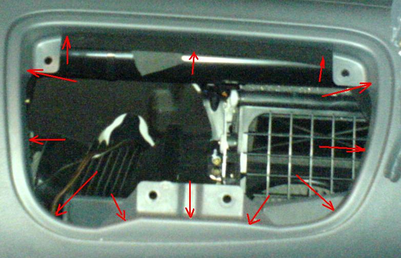

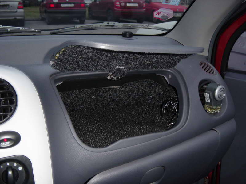

Apocalips Posted January 9, 2006 Share Posted January 9, 2006 Am terminat de confectionat si saculetul cu fund de carton. De fapt am luat cutia de la inchiderea cenralizata, si am lipit un material moale pe interiorul ei ( dupa ceare am prins materialul de cutie cu 3 suruburi, ca sa fiu sigur ca nu se dezlipesc ). Materialul vine prins cu suruburi in locurile indicate de sageti... Din pacate vin o gramada de suruburi altfel materualu va sta in valuri pe margini. O problema de care m-am lovit a fost ca nu am taiat perfect materialul , in vre-o 3 locuri e mai putin. O solutie ar fi prinderea unor sine peste material, si fixate cu suruburile de care am vorbit mai sus. In cazul asta, mai apare o problema. Din ce material sa fie sina? Plastic sau metal? am ceva de plastic, care se indoaie exact cat imi trebuie, dar trebuie vopsir ca e ALB ("> Link to comment
