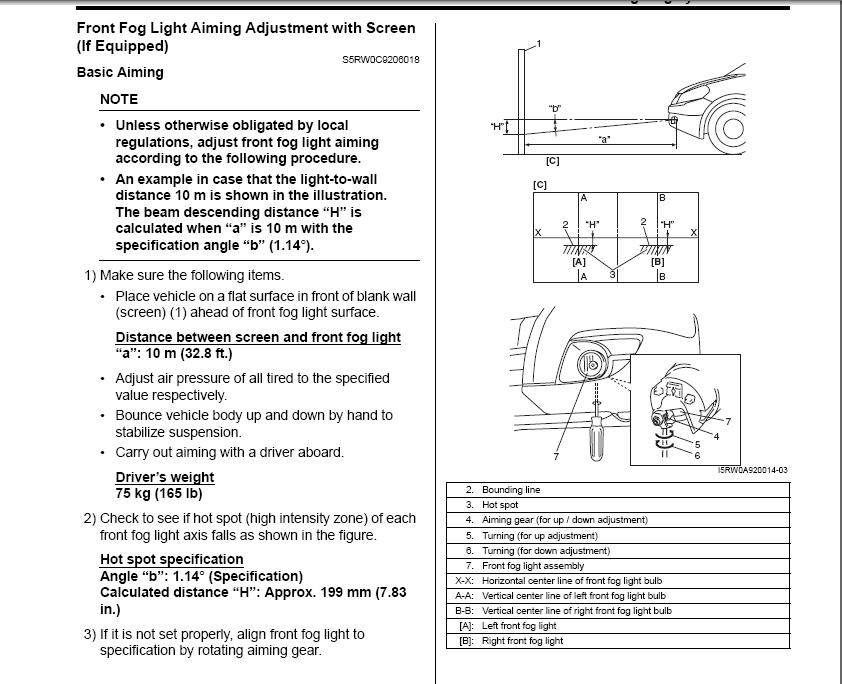

Zmeul cel rau Posted November 1, 2008 Author Share Posted November 1, 2008 Indica-ne te rog un link catre un standard sau un mod de reglare corecta a proiectoarelor de ceata, la fel cum sunt pentru luminile de intalnire si pentru faza lunga! Link to comment

adrian_r5 Posted November 1, 2008 Share Posted November 1, 2008 Indica-ne te rog un link catre un standard sau un mod de reglare corecta a proiectoarelor de ceata Link to comment
tolin Posted November 1, 2008 Share Posted November 1, 2008 (edited) Din ce reglezi inaltimea spotului, din prinderea relativa pe un spoiler supus deformarii ? N-ai observat, cand esti pe contra-sens, modul in care tremura spotul unui proiector plasat in spoiler ? Altfel, toata povestea este din categoria: "sa comentam legea, atunci cand nu vrem s-o respectam". Iar din categoria "Daca nu v-am spus-o, v-o repet": cand nu vedeti noaptea, faceti un consult la oftamolog si purtati ochelarii care va sunt recomandati, vederea pe timp de noapte se va imbunatatii cu 100%. Nu s-au inventat inca faruri mai bune decat ochelarii de corectie a vederii. Edited November 1, 2008 by tolin Link to comment
Salex Posted November 1, 2008 Share Posted November 1, 2008 Probabil ca procedura se adreseaza in special proiectoarelor prinse pe bara (ma rog, echivalentul fostei bari...). In alta ordine de idei vibratia spoilerului (daca totul e OK d.p.v.d. tehnic) induce deviatii rezonabile asupra fasciculului de lumina, +-5grade sa zicem. Daca referinta e reglata corect, cred ca putem suporta aceste inconveniente. Din puntcul meu de vedere, am vazut si vad destule masini la care "tremura" faza scurta ... Link to comment
tolin Posted November 1, 2008 Share Posted November 1, 2008 (edited) ... In alta ordine de idei vibratia spoilerului (daca totul e OK d.p.v.d. tehnic) induce deviatii rezonabile asupra fasciculului de lumina ... ... rezonabile pentru cine ? Cand este vorba despre lumini, se discuta, intotdeauna, din punctul de vedere a celorlalti ! Orice argument pro este adus aici din punctul de vedere a celor care incalca regula. Edited November 1, 2008 by tolin Link to comment

adrian_r5 Posted November 1, 2008 Share Posted November 1, 2008 @tolin, prin "poza" respectiva am vrut sa arat "un mod de reglare corecta a proiectoarelor de ceata" - adica cit trebuie sa "bata" aceste proiectoare. In ceea ce priveste "modul in care tremura spotul unui proiector plasat in spoiler " - probabil ai dreptate ... evit sa ma uit spre proiectoarele masinilor de pe contra-sens ... In baza principiului "ce tie nu-ti place, altuia nu-i face" (dupa care incerc sa ma ghidez in viata) fac tot posibilul sa nu-l orbesc pe cel din fata mea asa ca nu aprind proiectoarele de ceata decit in caz de maxima necesitate iar "faza scurta" o am reglata sa bata cit mai putin (chiar daca sint singur in masina e reglata in pozitia pt. "masina incarcata"). Link to comment
Salex Posted November 1, 2008 Share Posted November 1, 2008 (edited) ... rezonabile pentru cine ? Cand este vorba despre lumini, se discuta, intotdeauna, din punctul de vedere a celorlalti ! Orice argument pro este adus aici din punctul de vedere a celor care incalca regula. Ma refeream strict din punct de vedere al potentialului agresat. Ideea era ca mi-e mai usor sa tolerez un coleg care circula cu farurile de ceata aprinse dar reglate bine decit pe unul care circula cu ele aprinse cind nu e cazul si reglate prost. In ceea ce ma priveste, am mai spus-o, nu folosesc asa ceva decit in situatii exceptionale (ceata, ninsoare). PS: Prin totul OK d.p.v.d. tehnic m-am referit la faptul ca spoilerul nu atirna aiurea in tramvai sau e prins cu sirma sau altceva de genul asta ... Edited November 1, 2008 by Salex Link to comment
tolin Posted November 1, 2008 Share Posted November 1, 2008 Orice sprijin in reglarea corecta a proiectoarelor de ceata vine in favoarea celui care le are pentru ca pe timp de ceata, daca bat prea sus nu folosesc nici posesorului, nici nu deranjeaza pe cei din fata. Toata discutia inutila de aici a fost generata de catre cei care vor sa le foloseasca cand nu este ceata, lucru interzis, deci, fara obiect. Daca n-ati aflat inca, de azi au intrat in vigoare permisele de conducere in baza caruia nu se va conduce fara ochelari de corectie a vederii sau nu se va conduce, deloc, pe timp de noapte, dupa cum este marcata o casuta din permis. Desigur, asa-i la Romania, permisele o iau inaintea Regulamentului, dar nicio grija, vine si acela. Din momentul acela, oricine foloseste nepermis luminile poate avea permisul suspendat pana la completarea corecta a restrictiilor, in baza unui consult oftamologic riguros. Orice oftamolog care nu declara corect rezultatul testului se gaseste sub incidenta "falsului in acte publice", deci, adio spaga. Link to comment
Zmeul cel rau Posted November 1, 2008 Author Share Posted November 1, 2008 Ce standard este ala? Cititi nota! Link to comment
