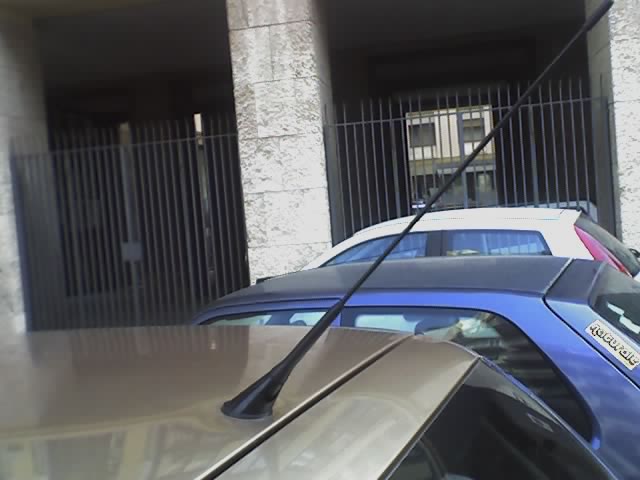

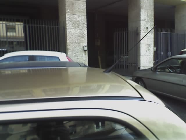

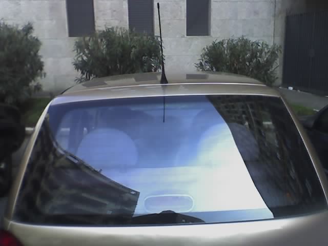

aporob Posted March 22, 2006 Share Posted March 22, 2006 Adaug azi poze cu antena montata de mine pe Maty al meu. Zic ca arata destul de bine. Link to comment
steph Posted March 22, 2006 Share Posted March 22, 2006 si hayonul ce zice de treaba asta? Link to comment

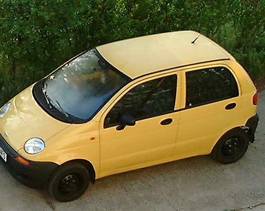

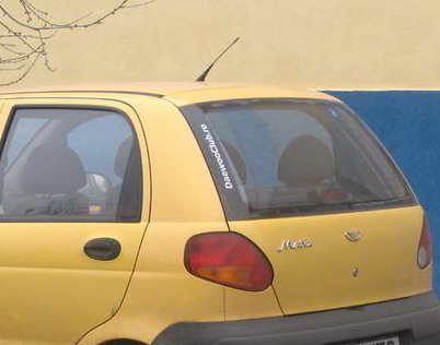

NFS Posted March 22, 2006 Share Posted March 22, 2006 Ar fi mers pusa ceva mai departe de margine. Ar fi dat si mai bine si ar fi fost si mai greu de ajuns cu mina la ea... Uite colea: Link to comment

aporob Posted March 22, 2006 Share Posted March 22, 2006 (edited) Hello! Cand se deschide hayonul vine exact paralel cu antena. In plus montata in pozitia in care am montat-o eu vine prinsa de cadrul de sustinere a cupolei. Avantaj in acest caz fata de pozitia mai in fata pentru ca nu este prinsa numai de tabla si rezista mai bine la viteze mai mari. Cadrul de sustinere spate cupola are exact pe mijloc un rost care iti indica exact unde este centrul, asa nu mai esti nevoit sa masori. Cat despre faptul ca este mai usor de ajuns trebuie sa va spun ca nu-mi fac griji: in Italia nu prea se fura antene. Cand ma intorc in tara o sa invat sa o desurubez. ) Nu arata rau nici mai pe mijlocul cupolei. Schimb subiectul un pic. Am avut pe portierele fata doua boxe Sony. Acum mi-am montat fete de SE si am pus boxe orginale de daewoo. Stie cineva daca as putea gauri suportul ce separa portbagajul de habitaclu ca sa pun boxele sony pe spate? Merci Intre timp am citit forumul si am vazut ca se poate. Boxele nu sunt asa mari (cred de 16 su 17) si sper sa nu se indoaie placajul. Multam Edited March 22, 2006 by aporob Link to comment

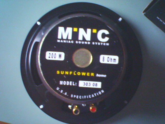

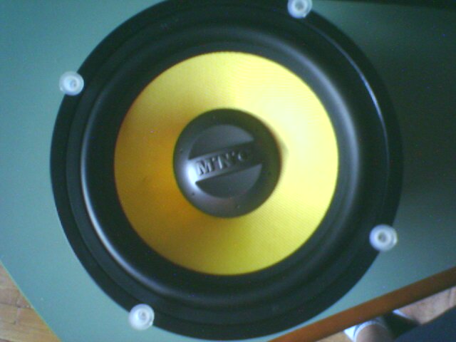

vio.p Posted March 27, 2006 Share Posted March 27, 2006 (edited) Am o intrebare pentru cunoscatori (eu sunt paralel cu electrica si electronica ) Am cumparat un difuzor http://www.maniac.ro/01%20Home/sunflowerhome/30308.html .. cred ca e cam slab, dar momentan e destul de bun De ce mai am nevoie ca sa l pun la masina ? amplificator... ????? alte detalii Si incinta de cat trebuie sa fie??? Edited March 27, 2006 by viorem87 Link to comment

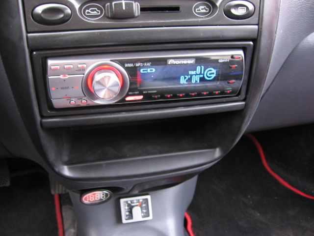

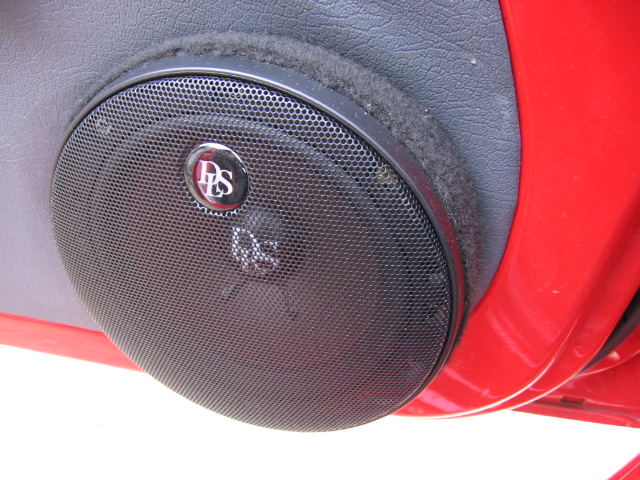

guru Posted March 29, 2006 Share Posted March 29, 2006 (edited) , In privinta sistemului audio, am avut cateva incercari nereusite, dar in sfarsit, am ajus la o configuratie de care sunt foarte multumit HU este un Pioneer DEH-P6800MP. Am schimbat si difuzoarele din fata, acum am DLS PS6A Reference, componente, 16,5 ,montate pe inele din MDF, inclinate si in plan orizontal si in plan vrtical Edited March 29, 2006 by guru Link to comment
