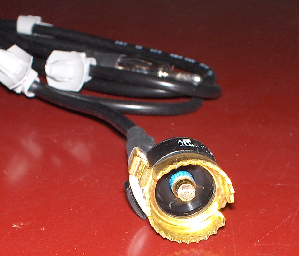

nonel Posted January 23, 2007 Share Posted January 23, 2007 Se da o singura gaura nu doua cum spune colegul nostru @Gizmo. Link to comment

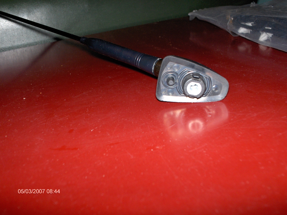

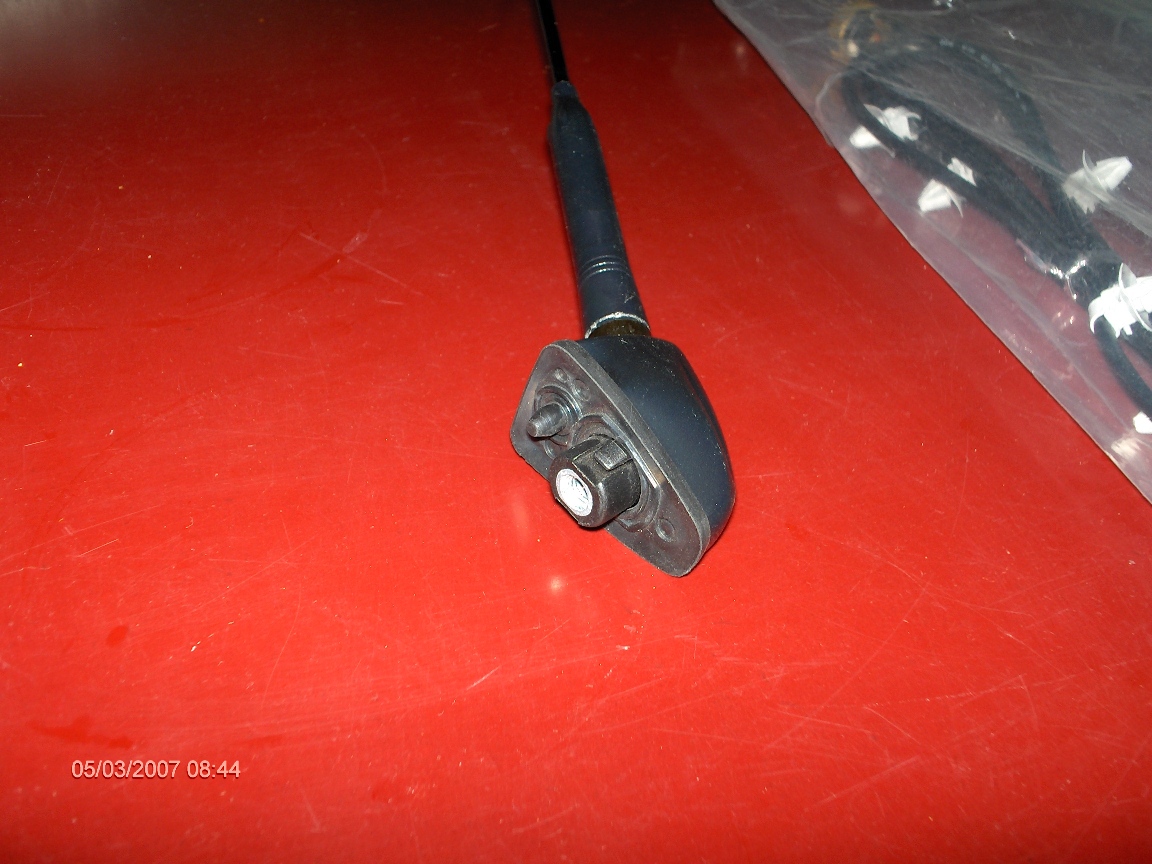

Gizmo Posted January 23, 2007 Share Posted January 23, 2007 Cine site ce antena si-a montat colegul nostru Gizmo !? Salut, 1. Mi-am montat antena de Matiz (cum se monteaza in fabrica) 2. Se dau doua gauri: butucul de la antena mai are spre spate un "tumburus" (parca diametrul este de 5). Din cauza lui apare cea de-a doua gaura. Acela este pentru fixarea butucului antenei pe pozitie. Fara ala butucul s-ar roti si antena nu ar mai fi paralela cu una din laturile masinii!! @nonel: Vrei sa faci pariu cu mine pe o antena de Matiz ca se dau doua gauri???? Numai bine. Link to comment

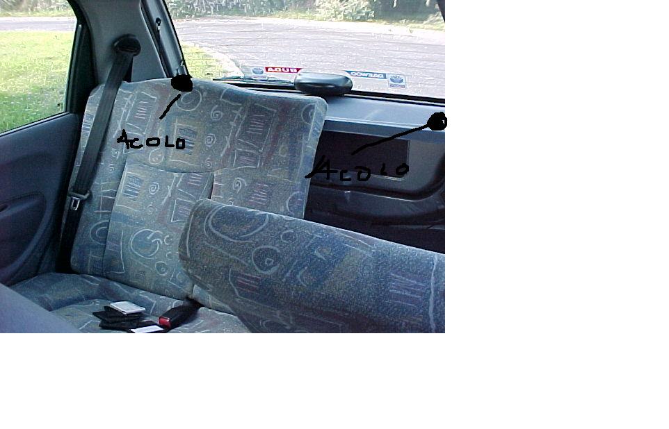

estelle Posted February 9, 2007 Share Posted February 9, 2007 (edited) Salut M-ar interesa si pe mine cum sa montez niste boxe (spate si fata in Matiz). Am deja niste boxe si un Mp3 Player Kenwood. Nu stiu nimic de montat (unde, cum si cu ce). Stiu ca ar fi un amplificator cu iesiri: una care se leaga la boxele din spate altele in fata. Intrebarea e cum. Mai stiu ceva: e un fel de spatiu special in care sunt montate doua boxe. Se afla cumva deasupra portbagajului (poza) . Mi-a spus cineva ca trebuie taiat capacul de deasupra portbagajului pe forma boxei ptr ca spatiul special ar fi prea mic. Eu vreu sa pun boxe destul de puternice (mai intai sa vad cat duce amplificatorul si unde e pus amplificatorul). Ma poate ajuta cineva? Va multumesc anticipat Si topicul asta nu l-ai gasit? Trebuia topic nou? Edited February 9, 2007 by Mircea Link to comment

Maxim Posted February 19, 2007 Share Posted February 19, 2007 (edited) Stie cineva unde pot monta un cas pe matizul propriu,in Galati?Am fost la Iricad si mi-au zis ca ei nu monteaza,sa merg la Viper ca e prieten seful de acolo cu dealerul.Ce stitzi,e scump? pe Cosbuc am montat astea .. am dat 80 lei .. de la semnaforul de la Petrom mai mergi inca .. 100 m . Cat despre acea antena de Matiz se da o singura gaura si se strange antena bine astfel incat celalalt .. cap de cauciuc sa se preseze .In felul asta in caz ca nu e dreapta antena mai o poti intrepta cat de cat . Edited February 19, 2007 by Maxim Link to comment

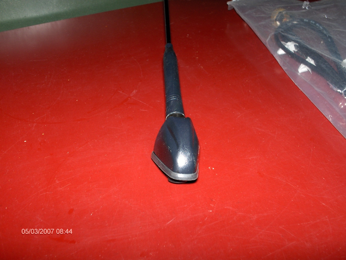

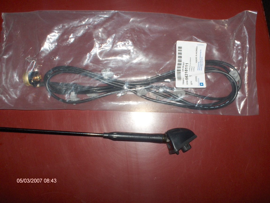

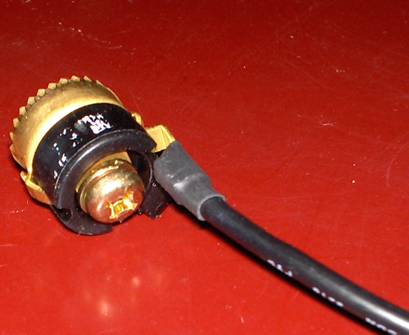

adostar Posted March 5, 2007 Share Posted March 5, 2007 Azi mi-am cumparat si eu antena radio externa pentru matiz, pe cea de interior nu o mai suport , acum urmeaza s-o montez cand se mai incalzeste afara. Se dau doua gauri asa cum spunea colegul nostru Gizmo sau se poate taia tamburusul. Link to comment
