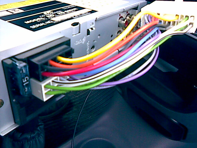

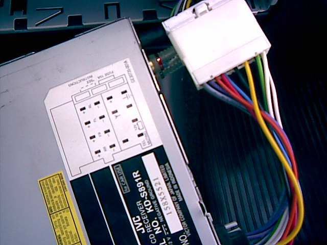

Ansi Posted April 27, 2007 Share Posted April 27, 2007 care ma poate ajuta sa/mi pornesc si eu statia. am un Mac Audio MPX2500 si nu stiu unde sa leg cablul de remote. am 2 poze cu mufele de la casetofon da nu am idee unde se leaga. la mine porneste cass/ul atunci cand bag cheia in contact si ar fi bine sa porneasca si statia o data cu casetofonul sa nu o opresc eu manual. multumesc mult Link to comment

Ansi Posted May 1, 2007 Share Posted May 1, 2007 care ma poate ajuta sa/mi pornesc si eu statia. am un Mac Audio MPX2500 si nu stiu unde sa leg cablul de remote. am 2 poze cu mufele de la casetofon da nu am idee unde se leaga. la mine porneste cass/ul atunci cand bag cheia in contact si ar fi bine sa porneasca si statia o data cu casetofonul sa nu o opresc eu manual.multumesc mult Am reusit ... este un fir albastru care cica ridica antena. de ala m/am legat si merge super ok. Curand o sa pun 1,2 poze cu sub/ul Link to comment

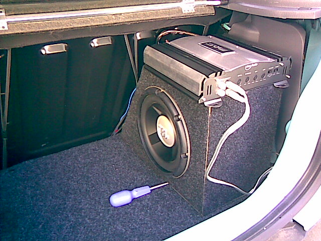

Ansi Posted May 3, 2007 Share Posted May 3, 2007 Si am reusit sa pun boxa in masina. cam asa arata. Oricum finisajele lasa momentan de dorit dar mai insist. De sunat suna binisor ca nu am inca un cass cu Sub Out. am pus ochii pe un Pionier DEH-P4900IB, dar astept sursele de finantare. Difuzorul este JBL GTO 804D de 20 cm. incinta tip seal necesita 8,5 litri. cutia am facut/o din MDF de 18 mm. Link to comment
