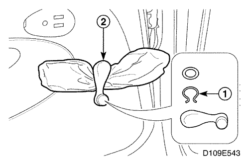

siru Posted February 1, 2008 Share Posted February 1, 2008 (edited) Vezi atasata schema cum se scoate maneta geamului. Eu mi-am montat in usa difuzoare originale de 10, prinse cu 4 suruburi in niste gauri care sunt date din fabrica in fata de table interioara a usii. Vezi daca se potrivesc boxele de 13, daca nu, gasesti distantator (adaptor boxe 13 la 10cm) la unele firme, de exemplu: http://www.capodimonte.ro/ Problema asta este dezbatuta in detaliu aici: http://www.daewooclub.ro/forum/index.php?s...=242&st=660 Edited February 1, 2008 by siru Link to comment

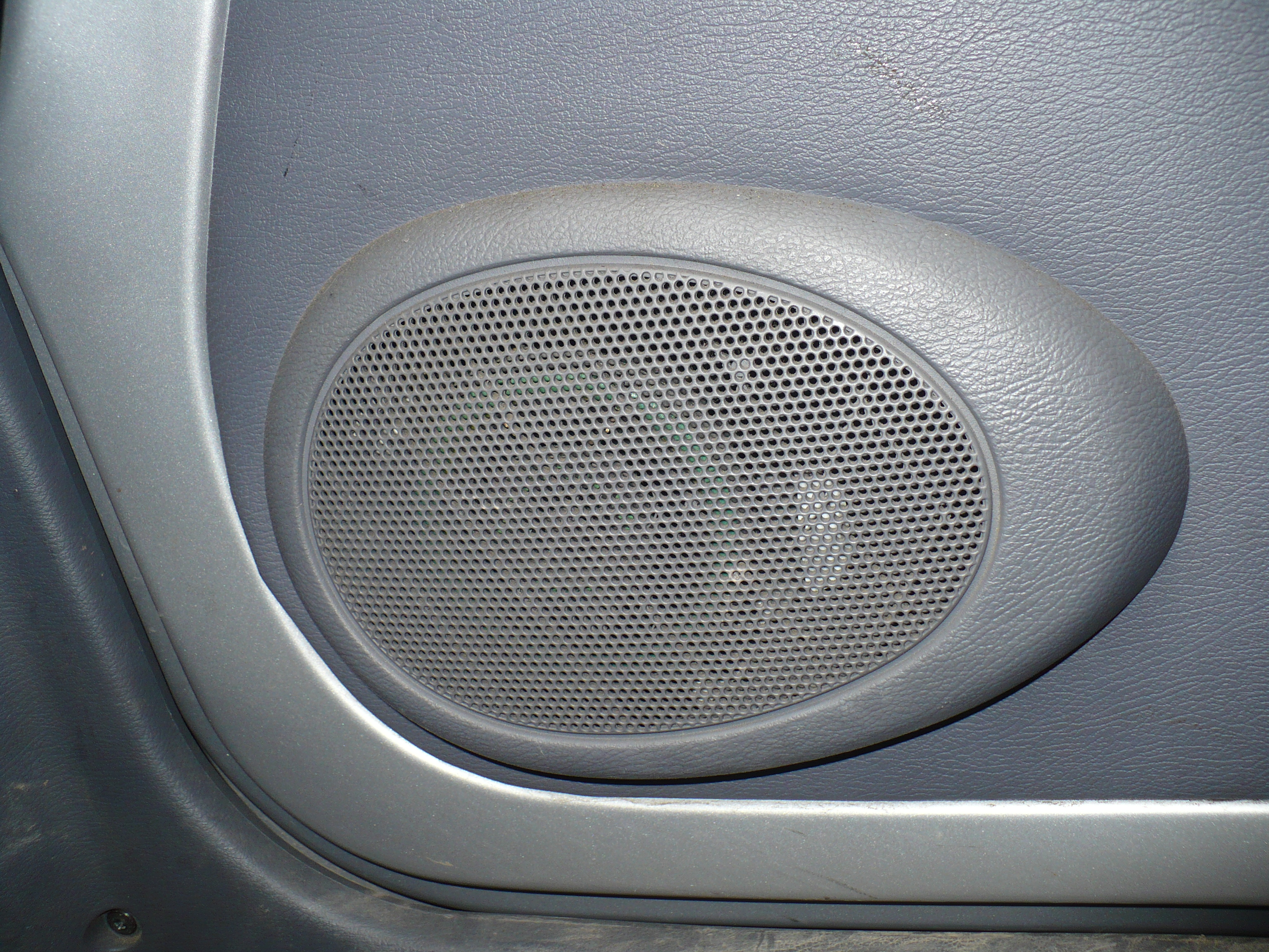

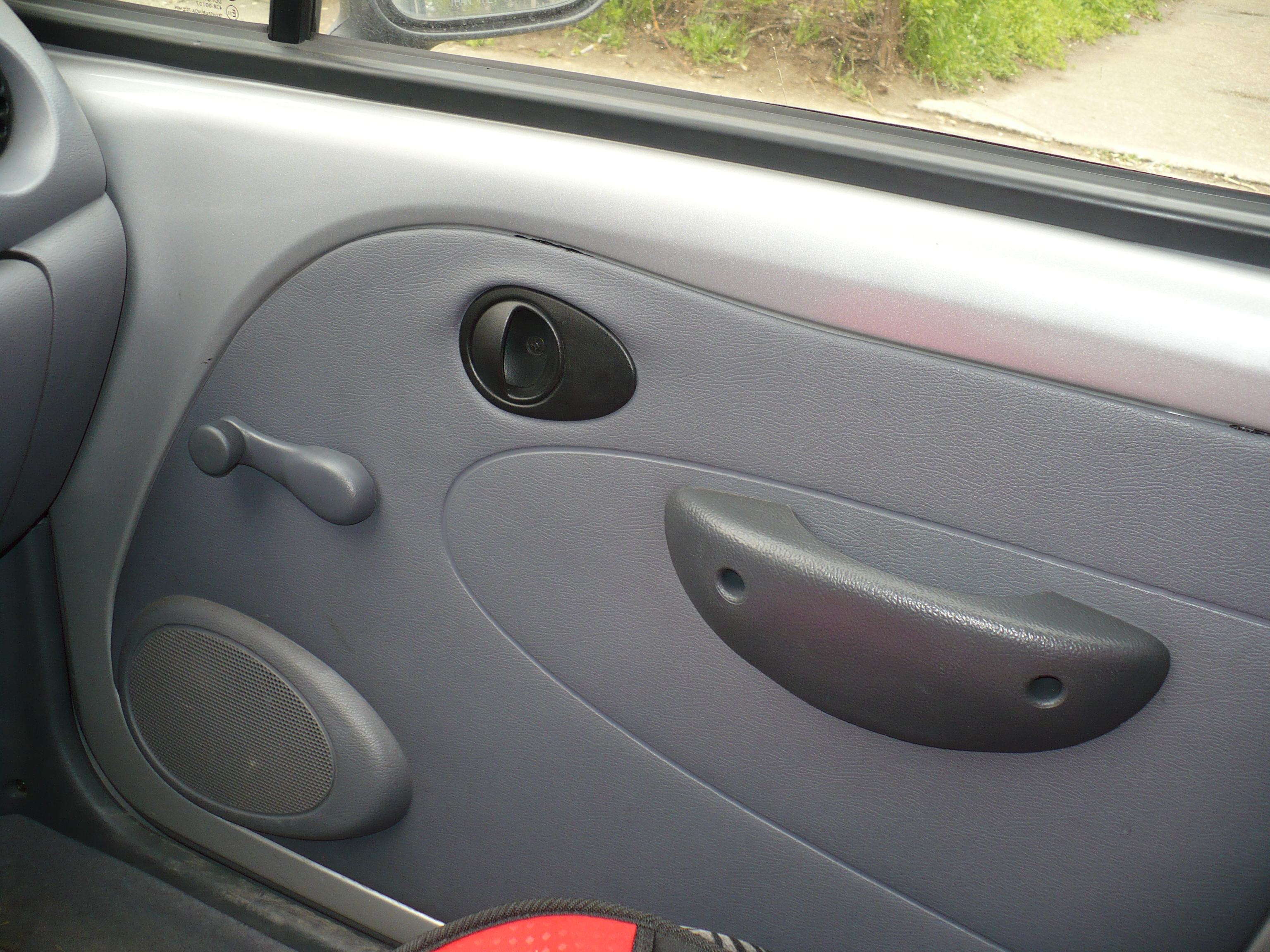

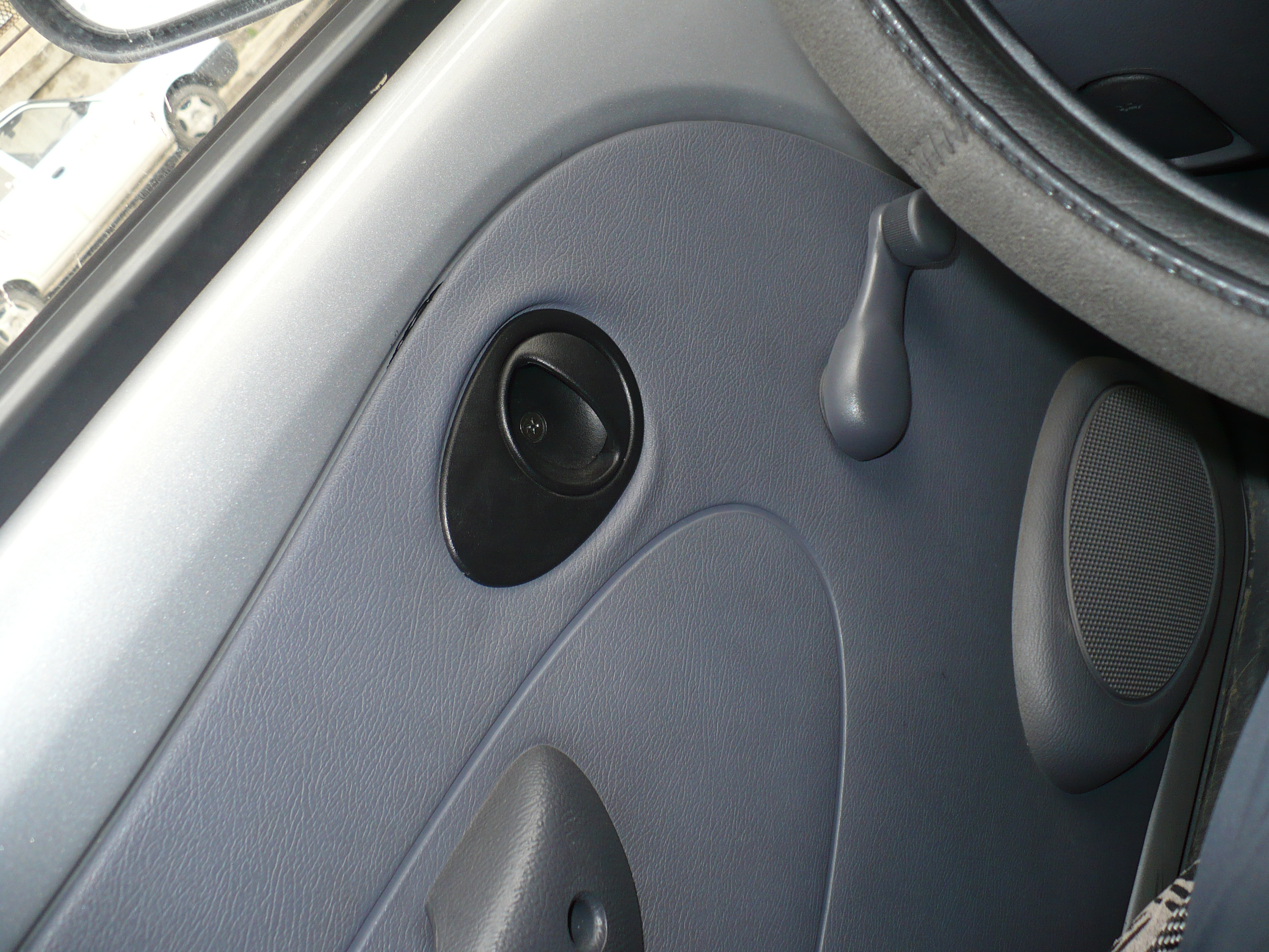

Tyby_G Posted April 1, 2008 Share Posted April 1, 2008 De curand a inceput sa gajaie boxa fata-stanga de pe Matizul meu si la putin timp dupa si-a dat duhul. M-am hotarat sa ma duc frumos sa cumpar alte boxe pe 13 dar inainte am zis sa ma uit sa vad daca cele vechi sunt la fel, sau sunt de 10 cm. Atunci a aparut problema. Nu stiu cum sa scot fetele de usi. La prima vedere ele sunt lipite cu un fel de adeziv/lipici de culoare neagra si nu stiu daca ar fi tocmai indicat sa ma apuc sa trag de ele de nebun sau sa folosesc alta metoda. Si chiar daca le-as da jos, nu stiu cum le voi pune la loc, daca voi gasi acel adeziv/lipici sau va trebui sa folosesc altceva. Probabil ca nu sunt singurul care s-a confruntat cu aceasta problema, asa ca sper ca voi gasi un raspuns. Pun si niste poze sa vedeti exact despre ce este vorba. De asemenea as vrea sa scot si fata de usa din dreapta-spate pentru ca zdrangane ceva in interior si acolo am aceeasi problema. Multumesc anticipat pentru ajutor. Link to comment
siru Posted April 1, 2008 Share Posted April 1, 2008 (edited) 1) scoatere maner macara geam ca in poza atasata 2) pui mana pe marginea fetei usii si o plimbi pe tot conturul ca sa dibuiesti niste pufere de plastic cu care se prinde fata usii in tabla masinii. Plasticele astea sunt aproximativ din 20 in 20 de cm si la 2 cm de marginea fetei usii. Odata dibuit un astfel de plastic, departezi fata usii in locul acela cu ajutorul unui varf de cutit (rotunjit, mai lat) invelit in carpa ca sa nusara vopseaua. Edited April 1, 2008 by siru Link to comment
Tyby_G Posted April 2, 2008 Share Posted April 2, 2008 Multumesc pentru raspuns, am inteles si eu in sfarsit cum e cu plasticele alea dar nu vad siguranta aia la usa oricum m-as uita la cel maner. O fi posibil sa nu am acele sigurante, mi-e sa nu trag ca tempitu si sa rup ceva pe acolo. Link to comment
bishnitzarul Posted April 2, 2008 Share Posted April 2, 2008 (edited) Siguranta de la manerul ce actioneaza geamul este acolo...eu am scos acele cleme cu o surupelnita indoita,poti sa nu le mai pui la loc pe urma ..nu o sa iasa manerul de pe tija macaralei. Acel lipici negru pe care il vezi u , este siliconul care lipeste folia de plastic de pe tabla ( ca sa nu intre praf ) Edited April 2, 2008 by bishnitzarul Link to comment
siru Posted April 2, 2008 Share Posted April 2, 2008 Exista la toate Matizele. Detalii: mecanismul de la manivela geamului are, de la exterior spre fata usii: - manivela cu siguranta de sarma otelita (pe care trebuie s-o scoti) - un disc de plastic care acopera siguranta - apoi vine fata usii Asadar, trebuie sa bagi carpa intre fata usii si discul de plastic gri, chiar daca nu vezi din unghiul tau siguranta. Apoi tot misti puternic de carpa stanga-dreapta pana simti ca a agatat ceva, si incerci in acelasi timp sa tragi un pic fortat manivela. Link to comment
Tyby_G Posted April 2, 2008 Share Posted April 2, 2008 Dupa o ora de chinuit in 10 mii de feluri cred ca ma las pagubas. N-am reusit sa scot sigurantele si implicit manivele de nici un fel. Am reusit in schimb fara sa dau jos manivela sa vad ce boxe sunt pe fata, exact cum banuiam, de 10 . O sa ma duc sa cumpar frumos niste boxe de 13 si o sa le montez la un service specializat pe asa ceva si cu ocazia asta o sa-l rog pe Gigi de acolo sa dea jos si fata de usa din spate sa vad ce e cu zgomotu asta. Sigur o sa ies foarte scump asa dar asta e, se pare ca sunt unul din cei mai incompetenti "mecanici amatori". Link to comment
