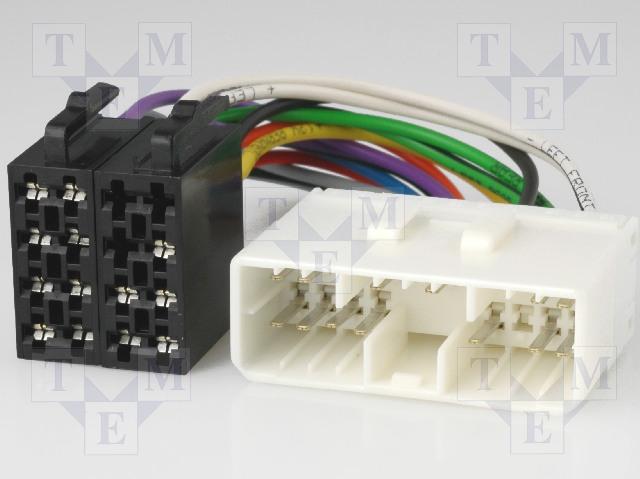

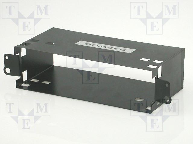

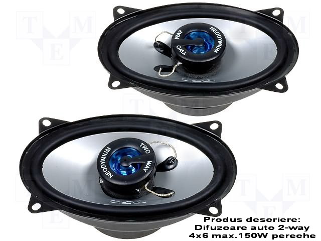

valente_extravaganza Posted April 15, 2008 Share Posted April 15, 2008 Salutare...am si io o intrebare. Mi'am luat un matiz de o saptamana si am mai cumparat: rama pt radiocd, adaptor matiz iso si adaptor boxe... ma gandeam pt spate sa imi iau boxele ovale 4X6 din poza...ce ziceti...? ma descurc cu ce mi'am luat? Link to comment
sergiuhusca Posted April 15, 2008 Share Posted April 15, 2008 Ce difuzoare sunt astea????Ca dupa poza,ma indoiesc ca te poate sfatui careva ceva!!! Link to comment
adostar Posted April 15, 2008 Share Posted April 15, 2008 1. Rama e buna dar mai trebuie facuta o mica adaptare 2. Adaptorul ISO e perfect 3. Ramele pt. difuzoare portiere sunt super OK 4. Difuzoarele ovale sunt de tot kk-tul..scuzati expresia ! Link to comment
laurentziu83 Posted April 15, 2008 Share Posted April 15, 2008 (edited) Bai Ado, ce nu-ti place la cum se aude in Matizul lui Dan cu ovalele pe spate? Doar ai vazut de atatea ori cum se aude. Eu si acum imi bag ghearele in gat pentru ca am mers ani de zile la matizul meu cu boxe rotunde si n-am pus ovale si se auzea ca dracu'. Singura solutie de a avea un sunet decent pe matiz e sa pui ovale de 10x16 cm pe spate, altfel nu faci nimic, oricum ai gauri polita pe spate, baga tun de bass in portbagaj, etc. Edited April 15, 2008 by laurentziu83 Link to comment
adostar Posted April 15, 2008 Share Posted April 15, 2008 Bre' Laurentiu nu pricepusi , era vorba de difurile ovale pe care le-a achizitionat dl valente ! Link to comment
valente_extravaganza Posted April 15, 2008 Share Posted April 15, 2008 (edited) <br />Bre' Laurentiu nu pricepusi <img src="style_emoticons/Yahooz/40000000.gif" style="vertical-align:middle" emoid=" " border="0" alt="40000000.gif" />, era vorba de difurile ovale pe care le-a achizitionat dl valente !<br /><br /><br /><br /><br /><br /> bun...sunt de kkt..te cred pe cuvant...imi sugerezi alta marca...? eu vroiam sa stiu mai mult daca sunt bune dimensiunile de 4X6 si inca o intrebare...? in adaptoarele din poza de mai sus...ce difuzoare intra...de cati cm? Edited April 15, 2008 by valente_extravaganza Link to comment
adostar Posted April 15, 2008 Share Posted April 15, 2008 (edited) Dimensiunile sunt bune dar modelul cumparat de tine e aiurea, o sa vezi ca nici macar nu se potrivesc bine la gauri, la un pret decent iti recomand Boschman...fara suparare ! Adaptoarele sunt pt. difuri de 16,5 cm. Edited April 15, 2008 by adostar Link to comment

valente_extravaganza Posted April 15, 2008 Share Posted April 15, 2008 (edited) bun...deci adaptoarele de fata sunt de 16.5 cm... asta presupune ca tre sa modific gaurile din portiere...? daca am inteles bine gaurile originale sunt de 10 cm... nu? Edited April 17, 2008 by Mircea Citare inutila. Foloseste si majusculele unde se impune. Link to comment

valente_extravaganza Posted April 17, 2008 Share Posted April 17, 2008 Nu trebuie sa modifici nimic, adaptoarele se prind pe portiera dupa care se pun difuzoarele.Priveste aici: http://www.gmclub.ro/forum/index.php?showt...=242&st=660 I'm simply the best!! Am reusit sa'mi montez singur rama, radiocd'ul, adaptoarele, boxele... si se aude super.. tot ce mai lipseste e antena...dar ma mai gandesc daca sunt gata sa'mi gauresc matizu ... oricum daca eu am reusit, oricine poate sa'si montezeVreau sa va multumesc si voua, deoarece fara voi nu as fi stiut de unde sa imi iau rama si mufa pt radiocd..so THX Link to comment

sergiuhusca Posted April 21, 2008 Share Posted April 21, 2008 Mufa asta iso,intra dupa ce o conectezi la cablajul stock,in orice H.U? Link to comment
XTC Posted April 21, 2008 Share Posted April 21, 2008 Teoretic da, dar sunt si exceptii (am intalnit) Link to comment
sergiuhusca Posted April 21, 2008 Share Posted April 21, 2008 Salutare...am si io o intrebare. Mi'am luat un matiz de o saptamana si am mai cumparat: rama pt radiocd, adaptor matiz iso @Valente,rama stock nu se potriveste sau nu exista asa ceva?Cat ai dat pe rama si pe adaptor?Si de unde le-ai luat??? Link to comment

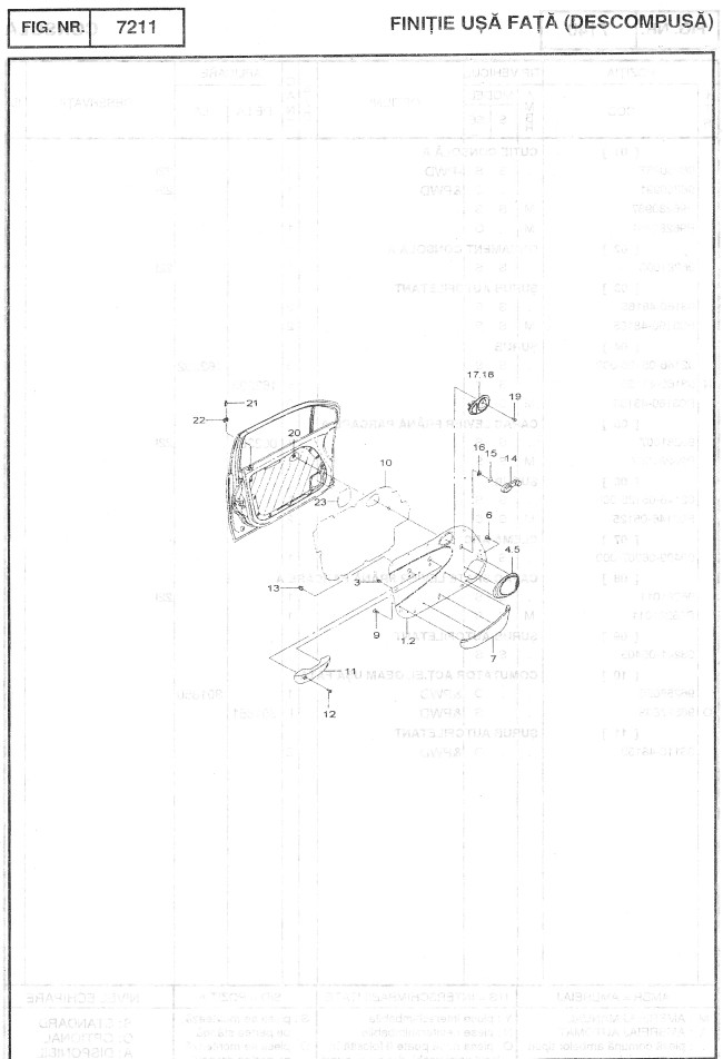

siru Posted April 23, 2008 Share Posted April 23, 2008 (edited) #995 @iz0t0p3, Iata atasat o schema cu usa cu difuzoare in ea, din catalogul de piese Daewoo. Asa arata usa de la modelul Matiz E AC (E -Klasse, dar vine din fabrica cu difuzoare montate in usi) - exista capace de pus peste difuzoare - piesele 4,5 din poza respectiva. Edited April 23, 2008 by siru Link to comment
valente_extravaganza Posted April 24, 2008 Share Posted April 24, 2008 @Valente,rama stock nu se potriveste sau nu exista asa ceva?Cat ai dat pe rama si pe adaptor?Si de unde le-ai luat??? Rama si mufa iso am luat'o de pe www.metrafo.ro , produsele 10 si 8 : http://www.metrafo.ro/produse.html?keyword=matiz&where=0 eu nu a trebuit sa fac nici o madificare la rama...a intrat perfect... numa ca trebe demontat partea neagra de la bord Exista limita .. la pagina 50?! ... ei bine daca nu sa continuam )"> As avea cateva intrebari ,daca are cineva raspunsurile sunt mai mult decat recunoscator: 1. Orificiile din portiere la matiz E sunt ptr difuzoare de 10cm da? cine si-a montat difuzoare de 10cm ce marca/model si ce pot sa zica despre ele(cum se aud impresii etc), rog sa scrie doar cei care le-au auzit! 2. Atata timp cat cel mai comod este sa montez de 10cm cei ce stiu sa puna in balanta se merita sau nu sa decupezi fata si sa-ti bati capu pentru cat vor oferi 3. Cineva de pe postul acesta a scris ca spatiul ptr adancimea difuzorului este de 35 mm , inafara de adancimea de montare , pentru difuzoarele de 13cm trebuie taiat din tabla portierei(banuiesc ca depinde de diametrul interior al difuzorului,atunci care este diametrul interior al locasului din portiera sa stim ce difuzoare sa cautam) 4. Are cineva montat difuzoare de 10cm pe fata , daca da este rugat sa puna nijte poze cu look-ul portierei! Sper sa se lamureasca exact ce si cum cu aceste intrebari.Multumesc.Numai bine .. io am pus boxe de 10 Sony Xplod si sunt f multumit de ele Link to comment

Bughy Posted May 3, 2008 Share Posted May 3, 2008 De fapt 58 mm. Si daca puteti sa-mi spuneti si mie la ce foloseste rama pentru cas ? Link to comment
