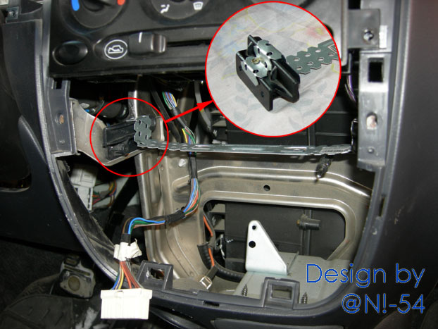

iuliutz Posted June 17, 2010 Share Posted June 17, 2010 Am si eu o intrebare. La un matiz fara dotari, am dat masca aia jos ca sa montez un casetofon. In spate am gasit 2 mufe. Cea alba, lunguiata pentru audio si inca una cu vre-o 4-5 fire. Pentru ce este cea de a doua mufa? Link to comment
Eutarzanboy Posted June 27, 2010 Share Posted June 27, 2010 (edited) E un sistem standardizat de conectare pentru RadioCD. O mufa are firele pentru legatura cu difuzoarele, cealalta alimentarea aparatului. Ai un + 12V permanent pentru memoria aparatului si ceas intern, un alt + 12V de la blocul de lumini pentru iluminare display noaptea, si un + 12V prin contact pentru alimentarea in functionare. Normal se opreste aparatul la oprirea din cheie. Unii modifica acest circuit si il alimenteaza permanent pentru a avea aparatul activ si fara cheie. Exista riscul sa il uiti pornit si in cateva zile, daca nu ai treaba cu masina, sa golesti bateria. Bine inteles ca exista si un fir de masa. Mai exista la unele modele un fir pentru actionarea electrica a antenei la pornirea aparatului. Edited June 27, 2010 by EM!L Nu mai cita integral mesajul anterior! Foloseşte AddReply sau FastReply din partea de jos a paginii! Link to comment

Mircea Posted November 15, 2010 Share Posted November 15, 2010 Topicul asta il citisi? Se scoate masca aceia de plastic care vine de la aeratoare prin desfacerea celor 2 suruburi de deasupra ceasurilor de bord si a celui aflat in fundul tavitei de documente, apoi se declipseaza (dupa ce in prealabil s-a demontat cochilia de la volan). Casetofonul original este prins cu suruburi, iar pentru montarea altuia nou iti va trebui o sanie adaptoare montata de asemenea cu suruburi si o mufa adaptoare Daewoo-ISO. Cum am zis, daca citesti tot topicul afli si ce, si cum si de unde. Link to comment
