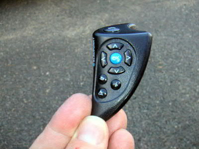

Am intrat in posesia unei telcomenzi blaupunkt. Asta:post-13903-0-94638900-1332615603_thumb.jpg. Cu ce tipuri de mp3 playere merge?
Iti mai trebuie si un receptor, in rest e compatibila cu toate aparatele Blaupunkt care au optiunea de telecomanda.

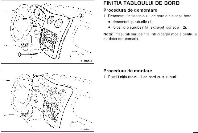

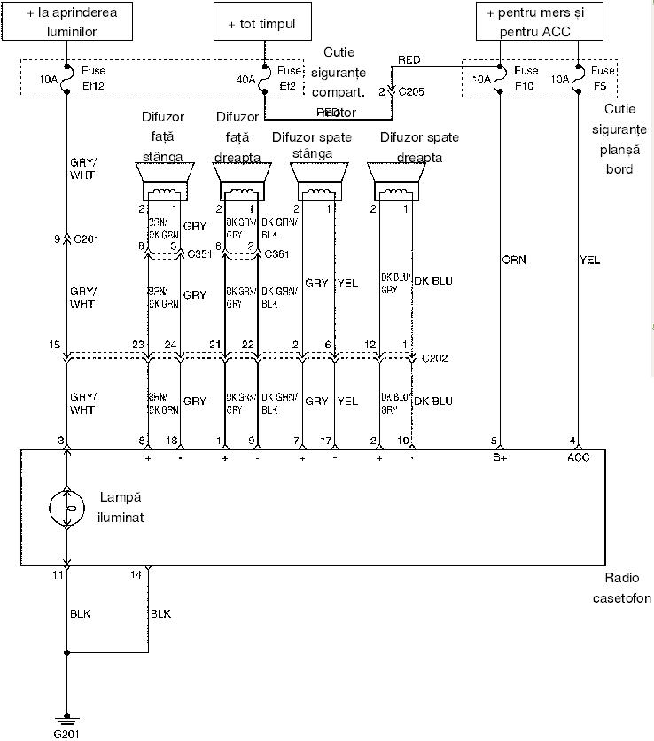

Salutttt ,sunt nou pe acest forum,doar acum cateva minute mi-am facut contu,am si eu un Matiz din 2003 ,60.000 de km (nu prea cred ca o sa conteze km in acest topic ,dar na) si nu am casetofon si nici boxe,daca ma putea ajuta cineva cum sa imi montez boxele,sa trag firele de la casetofon ,cum sa imi dau placaju ala jos,acolo unde intra casetofonul ,am tot incercat dar fara succes. Si daca poate sa imi spuna cineva ,daca am cumva mufa aceea care intra in casetofon
Multumesc anticipat,sper ca nu deranjez pe nimeni :)

@panda26:
Bine ai venit!
Pentru montarea casetofonului trebuie demontata consola centrala a bordului (instructiuni ai in prima poza atasata).
Mi se pare ca pentru conectarea casetofonului iti trebuie un adaptor ISO - nu stiu sigur, parca asa am vazut pe forum si mi-a ramas in minte...
Schema sistemului audio ti-am atasat-o in poza 2, firele sunt trase, in portbagaj le vei observa dupa ce dai jos finitiile din portbagaj (capacele laterale din plastic), firele pentru boxele din fata am inteles ca ar exista si alea.

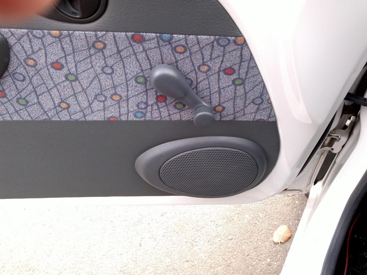

Vreau si eu sa schimb difuzoarele pe fata.Ce-mi recomandati pana in 150 lei.Vreau ceva care sa se auda clar nu neaparat tare.Ce dimensiune ar trebui sa fie difuzoarele fara sa fac modificari?Asa arata usa mea pe fata.Am inteles de pe forum ca merg si de 13 fara modificari.La mine ovalul de la difuzor este mai mare si ma gandeam ca asa este si difuzorul dinauntru.Posibil sa fie difuzorul dinauntru la fel de mare ca si plasticul oval exterior?
