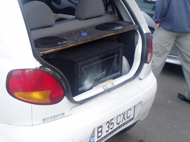

Phoenix Posted January 1, 2005 Share Posted January 1, 2005 13 cm pe fata jbl 30w rms 16x24cm pe 3 cai pe spate sony 80w rms woofer 125w rms jbl statie mac audio mx3000 headunit clarion rad/cass + mag cduri pozele sunt facute seara, de aici si calitatea slaba Link to comment

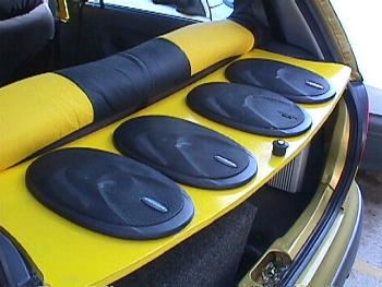

florinbad Posted January 27, 2005 Share Posted January 27, 2005 Digit, poate poza de mai jos o sa te linisteasca > ! Link to comment
laurentziu83 Posted January 27, 2005 Share Posted January 27, 2005 Mama doamne @digit: daca nu ai fete la portiera atunci incearca cu niste distantiere ca sa suplinesti fetele. Cam ce diametru au boxele de 50W si daca gasesc ceva sa mearga pe portiere la matiz stie cineva? fara tweeter, subwoofer, ca nu ma intereseaza, vreau doar sa dau volumul la maxim (sau uneori pe-aproape) fara sa-mi fie frica ca-mi pocnesc membranele la ele. eu am acum eurotec cu diametrul de de 12 cm daca nu ma insel (incap fix in locasurile de pe spate). mai tarziu o sa-mi iau placa portbagaj si niste boxe mai maricele. eu am mp3 playerul cu putere de 4 x 50 W si de asta intreb. Care e corespondenta cu ce scrie pe cutiile boxelor (ceva de genul 500-100 w pe kkt-uri si ele au 10W) cu head-unit-ul la care pot fi cuplate (si implicit puterea sa). Link to comment
digit Posted January 27, 2005 Share Posted January 27, 2005 azi am desfacut portiera sa vad cum sta treaba... Am vazut ca am vreo 4 cm adancime pana la geam... gaura de fi=11 si gauri la 12,5 distanta... ca reaq... M-am linistit cu boxele de 16... Traiask 13! In alta ordine de idei, si-a montat careva boxe de 13 pe spare modificand locasele existente? Precum am scris si mai sus nu vreau placa la portbagaj. Am nevoie de acces din interior acolo... Long story... Sau exista alta metoda de prindere? Ma gandeam la un mom dat sa le prind intr-un fel de tavan... Practica ma omoara, dar sunt un incapatanat notoriu. Cu distantiere cred ca ma complic si mi-e mila de boxe ca o sa primeasca la picioare in gura la coborare si urcare... Link to comment

bobi Posted February 1, 2005 Share Posted February 1, 2005 Pentru cei care doresc o auditie clara cel putin in partea din spate unde se doreste in principal "bubuitul" bass-ului va sfatuiesc sa va confectionati o placa din pal invelita cu autocolant imitatie de catifea si veti avea o sonaorizare de zile mari.Ca sa nu mai punem ca rezista si la niste baxe mai mari.Si apropo decat sa dai un milion cat am inteles ca este o placa de spate la matiz cu 300-400.000 va faceti o placa si utila in acelasi timp. Link to comment
digit Posted February 6, 2005 Share Posted February 6, 2005 Mi-a venit o idee tampita, asa ca nu dati cu rosii si oua stricate: daca montez io 2 boxe pe usa hayonului, in locul finitiei? E drept ca asa ar fi cam apropiate... si cam jos... Eu nu prea merg cu portbagajul plin de obicei... si nu vreau sa-mi pun placa aia deasupra portbagajului... Voi ce ziceti? merita? sau se trece pe lista de Link to comment
laurentziu83 Posted February 7, 2005 Share Posted February 7, 2005 Parerea mea e ca se va trece pe lista de O sa se auda ca din butoi @bobi: taica-miu cand a cumparat oltcit-ul acu 18 ani l-a cumparat fara placa portbagaj. A trebuit sa-si faca una din pal si a capatat o scartaiala de zile mari. ani de zile am ascultat-o; si acum mai ma apuca fiorii cand imi amintesc scartaitul ala oribil. Bagai izolir band la greu la locurile de prindere a placii si tot degeaba asa ca lu' fii-su nu-i mai trebuie pal in portbagaj. Asta e explicatia pentru care pe mine nu ma deranjeaza troncanitul amortizoarelor; pentru ca STIU CA se poate si mai rau. Link to comment
strumfuadi Posted February 7, 2005 Author Share Posted February 7, 2005 bai, omu are o idee beton!. cu un adaptor se poate monta acolo un sub de 20cm cred.. excelenta idee... boxe pe 2 sau 3 cai ptr intreg spectrul nu are sens in nici un fel.. mai bine pui doar un bass dedicat.. de studiat! Link to comment
