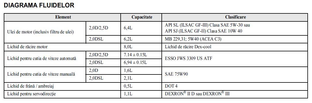

ches Posted October 27, 2010 Share Posted October 27, 2010 (edited) M-am uitat astazi dupa uleiuri pentru a mea Epica. In cartea masinii scrie ca trebuie ACEA C3 5W40 si MB 229.31. Am m-am uitat la benzinarii (OMV si MOL) si supermarketuri si am gasit Mobil 1 ESP formula 5W40 pentru motoare cu DPF, Total Quartz 9000 5W40 pentru motoare benzina si diesel (nu scria nimic de DPF), Castrol EDGE turbo diesel 5W40 (nu scria nimic de DPF parca). Preturile variaza in functie de producator si sunt mult mai mari la Castrol si Mobil. Intrebarea este daca merita sa dau banii pe Castrol sau Mobil 1 (~350RON pe 7litri - la mine intra 6.4l parca) sau sa cumpar ulei GM 5W30 pentru TD cu DPF cu aprox 200RON pe 7 litri? Intreb si in ideea in care la noi in tara vara trece usor temperatura de 35 grade la umbra si ajunge lejer la 40 grade la soare. Din cate am vazut nu se gaseste ulei GM 5W40 pentru TD cu DPF. Sau ma insel? Edited October 27, 2010 by ches Link to comment

Mircea Posted October 27, 2010 Author Share Posted October 27, 2010 Pune orice ulei cu specificatia ACEA C3 sau ACEA C2, 5 w 30 sau 5 w 40. Eu merg pe GM cu ACEA C3, pentru motoare cu DPF, 5 w 30. Link to comment
ches Posted October 27, 2010 Share Posted October 27, 2010 (edited) ACEA C3 implica si faptul ca uleiul este pentru masini cu DPF? Sau este un standard mai universal. Masina pana acum a avut schimburile facute cu Mobil 5W40. In portbagaj am gasit un bidon de Mobil 5W40 Syst S, dar nu scrie nimic ca ar fi pt masini cu DPF. Nu m-am uitat daca e ACEA C3 sau C2... Edit: am dat un search dupa standard si uitati ce am gasit: "ACEA C3 means it is suitable for engines with a diesel particulate filter. That does not mean it provides the best protection for engines... just for the DPF." sursa: http://www.bobistheoilguy.com/forums/ubbthreads.php?ubb=showflat&Number=1525236 Sa inteleg ca si C2 este la fel de OK? Ce parere aveti de uleiurile Total/ Elf? Din cate stiu, sunt cei care produc si uleiurile GM. Asa este? Edited October 27, 2010 by ches Link to comment
ches Posted October 28, 2010 Share Posted October 28, 2010 (edited) Pana la urma am gasit Castrol Magnatec Diesel 5W40 la un pret bun (268RON pe 7 litri = 1x5 litri + 2x1 litru) fata de Mobil 1 ESP Formula (377RON pe 7 litri = 1x4 litri + 3x1 litru). Pe bidon nu scrie nimic ca ar fi pt DPF, dar site-ul producatorului il recomanda pentru toate masinile cu diesel, inclusiv cu DPF: http://www.castrol.com/castrol/productdetailmin.do?categoryId=9034053&contentId=7063491 Din cate vad este si compatibil cu MB 229.31, standardul suplimentar fata de ACEA C3 recomandat de GM in manualul de Epica mai vechi (editia 2007): Sper ca informatiile sa fie de folos tuturor . Edit: Ieri am gasit niste articole inetresante pe alte forumuri referitoare la aditivarea motorinei: motorina Euro4 si Euro5 are un continut de sulf mult mai redus decat motorina mai veche. Sulful asigura ungerea suplimentara a pompei de injectie si a celorlalte componente din sistemul de alimentare. In lipsa lui, unora le-a venit ideea de a pune ulei de motor in 2 timpi in motorina pentru a compensa lipsa sulfului (in proportie 1 litru de ulei la 200 litri de motorina). Uleiul de motor 2T este conceput special pentru a arde impreuna cu combustibilul (se foloseste la drujbe, motocoase etc) si degaja mai putina cenusa decat motorina insasi. Cei care l-au folosit se lauda ca motorul ar fi mai elastic si ca ar face mai putin zgomot. Ati folosit cumva metoda asta de "aditivare"? Pareri pro si contra? Edited October 28, 2010 by ches Link to comment
