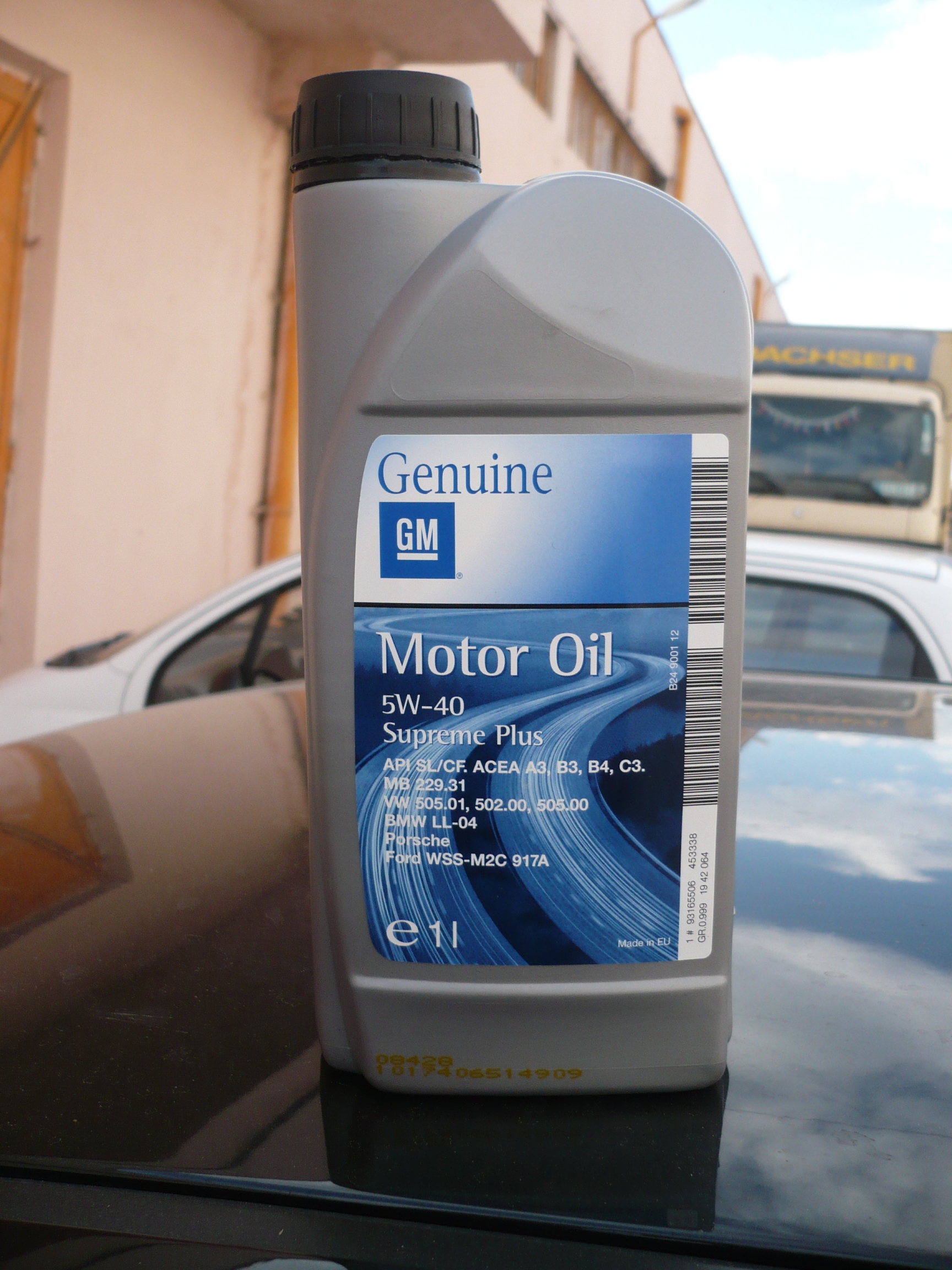

Mircea Posted September 27, 2009 Author Share Posted September 27, 2009 Uleiul il schimbi la prima revizie, adica 15000 km, impreuna cu filtrul si restul consumabilelor. Poti pune 5w30 sau 5w40, sintetic, long life, clasa ACEA C3, pentru motoare cu dpf. Ieri la revizie am descoperit un calcai al lui Achile la motorul acesta. Ungerea turbinei se face printr-o conducta ce merge de la filtrul de ulei, si continua cu un furtun si apoi iar o conducta pana in turbina. Well, la mine curge ulei in draci pe acolo, solutia aleasa de fabricant, cu un furtun prins cu niste coliere e de-a dreptul tampita... Ca sa nu mai vorbim de fericirea spargerii furtunului respectiv care va fi egala cu distrugerea motorului... Ca totul sa fie si mai misto, accesul la furtunul respectiv se poate face doar dupa demontarea partiala a esapamentului si a unui suport motor... Urmeaza sa ajung la service in urmatoarele 2 saptamani pentru remediere, operatia in sine durand foarte mult din cauza multelor tampenii de demontat... Link to comment
Metale Posted September 30, 2009 Share Posted September 30, 2009 Uleiul asta e bun? Producator: ESSO Caracteristici: Vascozitate: SAE 5W-30 Specificatii: ACEA C2, A5/B5, API SL/CF Aprobari: PSA E02/03-D02/03-N3 Detalii: Uleiul de motor ESSO ULTRON ESP FORMULA P 5W-30 este un ulei sintetic, dezvoltat pentru a prelungi viata motorului si a spori eficienta sistemului de reducere a emisilor. Uleiul de motor ESSO ULTRON ESP FORMULA P 5W-30 este compatibil cu DPF si convertoarele catalitice. Pret cu TVA: Bidon 5 Litri 142.80 Lei Pret cu TVA: Bidon 1 Litru 29.75 Lei Link to comment
Mircea Posted September 30, 2009 Author Share Posted September 30, 2009 Ti-a raspuns Andreib anticipat, in pagina anterioara: http://www.gmclub.ro/forum/index.php?s=&am...st&p=446789 Link to comment
Metale Posted September 30, 2009 Share Posted September 30, 2009 Scuze ca nu m-am explimat mai clar, am citit ce inseamna ACEA C1/C2/C3 si banuiam ca este bun dar mie mi s-a parut ciudat de mic pretul fata de cele date de tine pentru C1 si C3. E producatorul mai slab sau care e faza? Acelasi ulei la Mobil1 l-am gasit la 55RON/litru, 188RON la 5 litri si eram nedumerit Link to comment
Mircea Posted September 30, 2009 Author Share Posted September 30, 2009 (edited) Sincer nu stiu ce sa zic, nu ma pot pronunta asupra marcilor de uleiuri. Cum aratam si la Revizii, sunt multe tipuri de uleiuri mai ieftine decat ceea ce ne ofera GM. Edited September 30, 2009 by Mircea Link to comment
