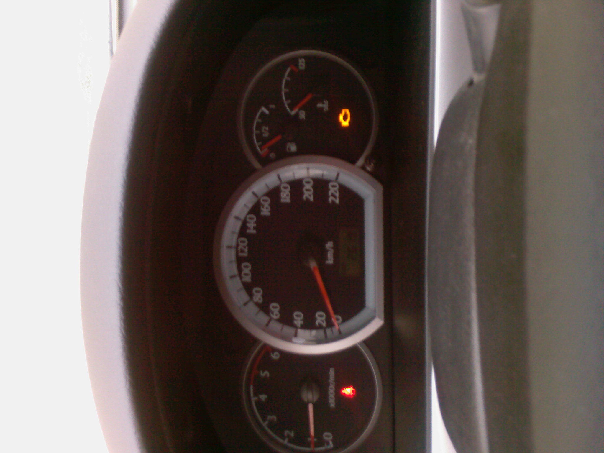

C4t4linn Posted January 28, 2010 Share Posted January 28, 2010 Salut! Nu stiu daca am postat bine..sper sa fi nimerit.. Am o mica problema cu Lacetii hatchback 2.0 diesel si anume sta martorul de la motor aprins galben. Ieri am incercat sa pornesc motorul dar erau -25 grade afara si am crezut ca o fi inghetat motorina in ea. Azi am incercat din nou..a pornit..am stat cu ea asa pornitacam 5-6 minute , dar nu se mai stinge martorul de la motor... Nu se aude rau motorul sau alte zgomote suspecte. Trebuie mers la service sau doar o fi inghetat sezorul respectiv si da aiurea eroare? Link to comment
Mircea Posted January 28, 2010 Author Share Posted January 28, 2010 Care senzor este aprins, cel de check engine? Sau cel de dpf ori apa in motorina? Toti 3 sunt galbeni. Daca e cel de check engine si nu se stinge dupa 5 porniri consecutive, mergi la service. Link to comment
C4t4linn Posted January 28, 2010 Share Posted January 28, 2010 (edited) Sta aprins martorul de la check engine...Dar avand in vedere ca la Vaslui nu e service autorizat Chevrolet trebuie sa merg pana la Iasi (~ 80 km). Ma tem sa nu se strice pe drum. O sa sun maine la reprezentata la Iasi sa vad ce zic. Merci Mircea de raspuns. Edited January 30, 2010 by EM!L Nu mai cita integral mesajul anterior! Foloseşte AddReply sau FastReply din partea de jos a paginii! Link to comment
C4t4linn Posted January 29, 2010 Share Posted January 29, 2010 Dupa ce-am mai citit parerile voastre pe forum si ce-au mai patit altii cu ...combustibilii de la Petrom m-am gandit sa incerc cu Efix de la Rompetrol. Am mai citit ca trebuie sa merg cu masina peste 50km/h timp de 15 minute (asa scrie in manual..daca apare martorul aprins de la "check engine" si daca tot nu se stinge sa merg la service. In fine am alimentat cu motorina Efix ~ 20 litri si am iesit afara din oras schimband vitezele aproape de 3000 rot/min. M-am dus pana la prima localitate de Vaslui aprox 10 Km . Am oprit motorul .. l-am pornit din nou...al naibii martorul nu se stingea. Inapoi in oras i-am dat talpica si mai tare . tot nimic. Ma opresc in fata unui magazin imi iau o cafea ..fumez o tigara si sun la Iasi la reprezentanta le explic problema si ma programeaza tot azi la service la 14.30. Termin cafeaua , dau cheie cu gand sa trec pe acasa sa iau toate actele masinii ca era deja trecut de 12.30 si 10 m se stinge martorul. MAi merg asa 1-2 km si ma gandesc ce sa fac sa ma mai duc la Iasi sau nu. Sun iar la service si-mi zice tipa cu care am vb mai devreme ca doar daca mai face asa s-o aduc .daca nu e ok. Am mai iesit iar in afara localitatii si am calcat-o un pik si vad ca totu e ok acum. Deci eu cred ca a fost si din cauza frigului, dar si din cauzamotorinei proaste de la Petrom(de cand am masina..numai de la Petrom am alimentat). Asa e cand esti zgarcit...puneam din aia cea mai ieftina. Dar m-am invatat minte. Numai bine! Link to comment
Mircea Posted January 29, 2010 Author Share Posted January 29, 2010 Pai ti-am zis ca daca nu se stinge la 5 porniri consecutive, sa mergi la service. S-a stins la a cata? Link to comment
C4t4linn Posted January 29, 2010 Share Posted January 29, 2010 (edited) La a 8-a pornire. Edited January 30, 2010 by EM!L Nu mai cita integral mesajul anterior! Foloseşte AddReply sau FastReply din partea de jos a paginii! Link to comment
Mihaita Posted January 31, 2010 Share Posted January 31, 2010 Salutare tuturor, Am patit-o si eu (de fapt sotia) cu indicatorul "18. Lampă indicatoare defecţiuni" - galben, este pentru a treia oara in ultimele 40 zile; primele doua dati am fost la service DiBas si nu au fost in stare sa descopere cauza; sincer ma intreb daca nu este vreo defectiune mai serioasa, ieri s-a aprins iar becul indicator. Sa incerc cu schimbarea motorinei si ceva drum mai lung, poate scap de belea. Asta daca nu are cineva vreo idee mai buna Link to comment
Mircea Posted January 31, 2010 Author Share Posted January 31, 2010 OK Cati km are masina? In ce conditii se aprinde? Ce cod de eroare ti-au spus cei de la service? Cand se aprinde martorul, se schimba mersul masinii? Ce motorina folosesti? La ce turatie schimbi treptele? La ce turatie obisnuiesti sa rulezi? Link to comment
Mihaita Posted February 1, 2010 Share Posted February 1, 2010 vreo 36000 km iarna, dar nu am putut sa-mi dau seama de alte conditii care concura la eveniment cod eroare la service- sa intreb azi, sunt foarte tacuti cei de la service, nu mi-au spus codul pana acuma mersul nu se schimba motorina cea mai buna, acuma Nordic diesel schimbat treptele in jur de 3000... 3500, rulat obisnuit in jur de 2200... 2600 Link to comment
Mircea Posted February 1, 2010 Author Share Posted February 1, 2010 Daca numai iarna apare, eu as verifica debitmetrul in locul lor. Motorul presupun ca ajunge la temperatura de regim, nu? Link to comment
Mihaita Posted February 2, 2010 Share Posted February 2, 2010 Temperatura motorului e in limite; s-a facut cursa cu motorul turat, nici un rezultat, drum la service azi sau maine Link to comment

Mihaita Posted February 5, 2010 Share Posted February 5, 2010 (edited) mers la service, concluzia: contact electric imperfect la cupla senzorului de temperatura dupa catalizator. sa speram ca este doar asta Edited February 5, 2010 by Mihaita Link to comment
