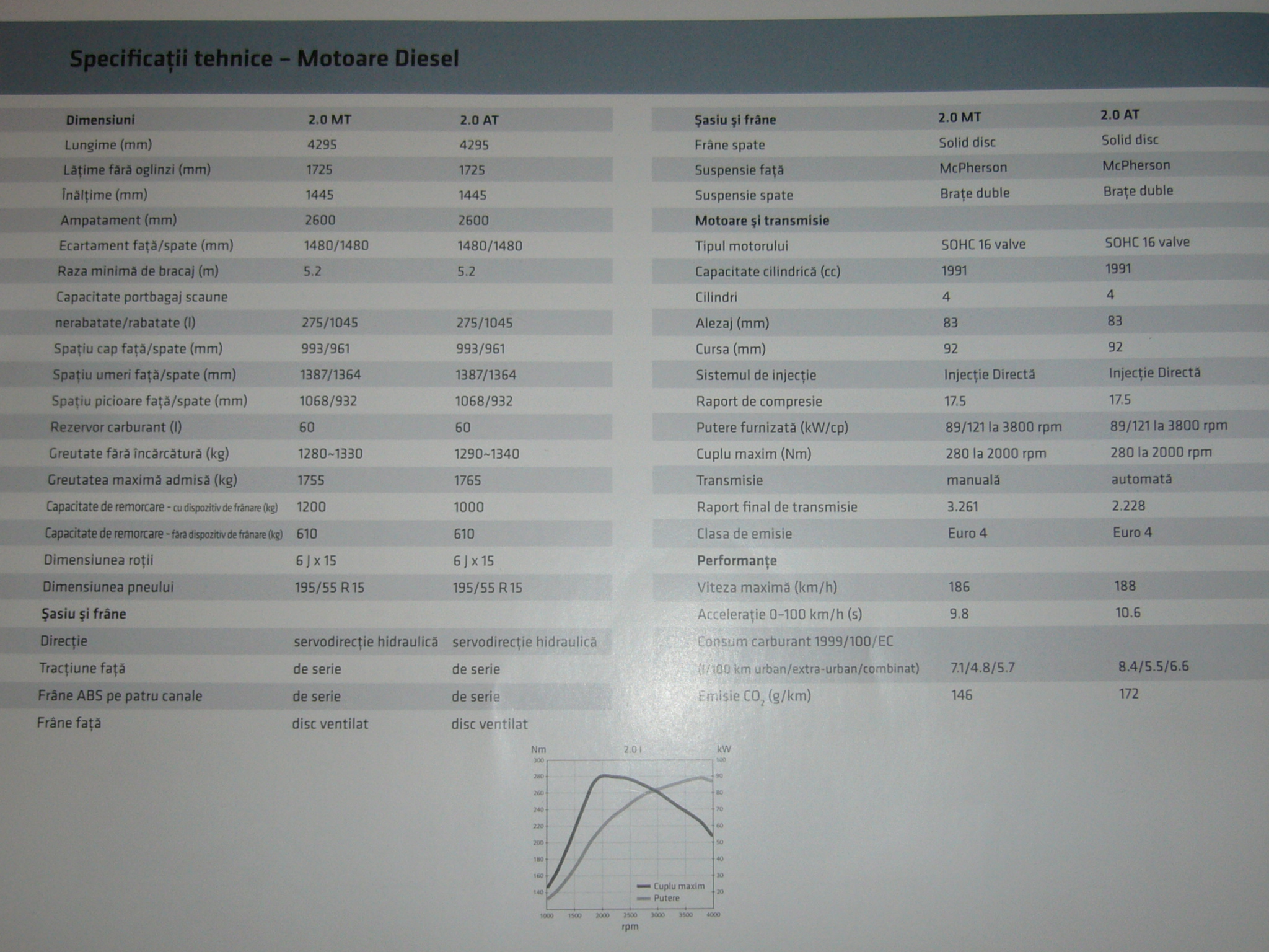

iulianc Posted February 8, 2010 Share Posted February 8, 2010 poza cu graficul de putere si cuplu... Link to comment
Mircea Posted February 9, 2010 Author Share Posted February 9, 2010 Uite de unde ramasesem cu ideea puterii maxime la peste 4000 rpm: http://vmmotori.it/en/01/00/01/dettaglio.jsp?id=8 Motorul asta e strans rau de gat de chevy, poate mult mai mult... Link to comment
speedy82 Posted February 11, 2010 Share Posted February 11, 2010 (edited) Da, este strans probabil din ratiuni de poluare, sau fiabilitate (motive arhicunoscute pentru care producatorii de motoare nu scot chiar tot ce pot din ele). Si putin off-topic: daca cititi cu atentie "articolul" de prezentare a motorului, veti observa ca exista niste mici diferente fata de fisa tehnica oferita de GM. In primul rand la motorul cu turbina cu geometrie fixa cuplul este de 280 de Nm si nu 260, iar cel cu turbina cu geometrie variabila cuplul este 320 de Nm. Edited February 12, 2010 by EM!L Nu mai cita integral mesajul anterior! Foloseşte AddReply sau FastReply din partea de jos a paginii! Link to comment
