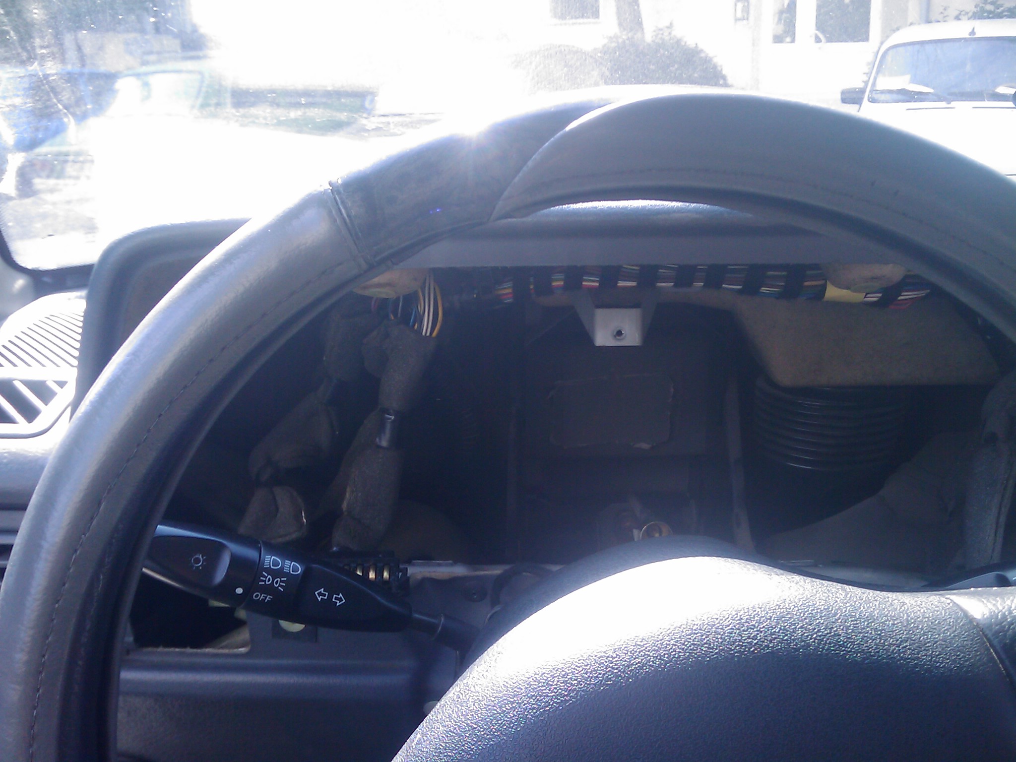

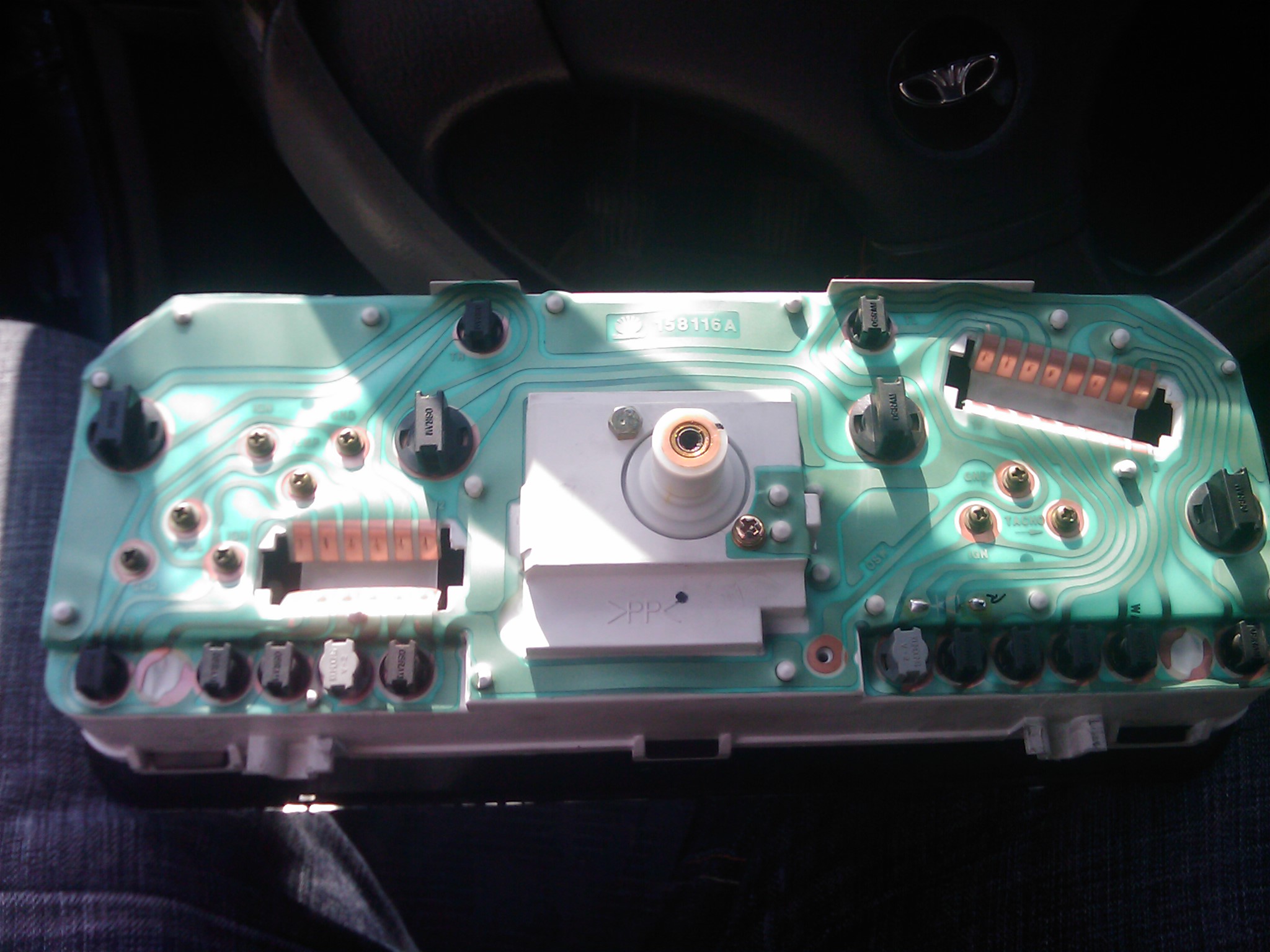

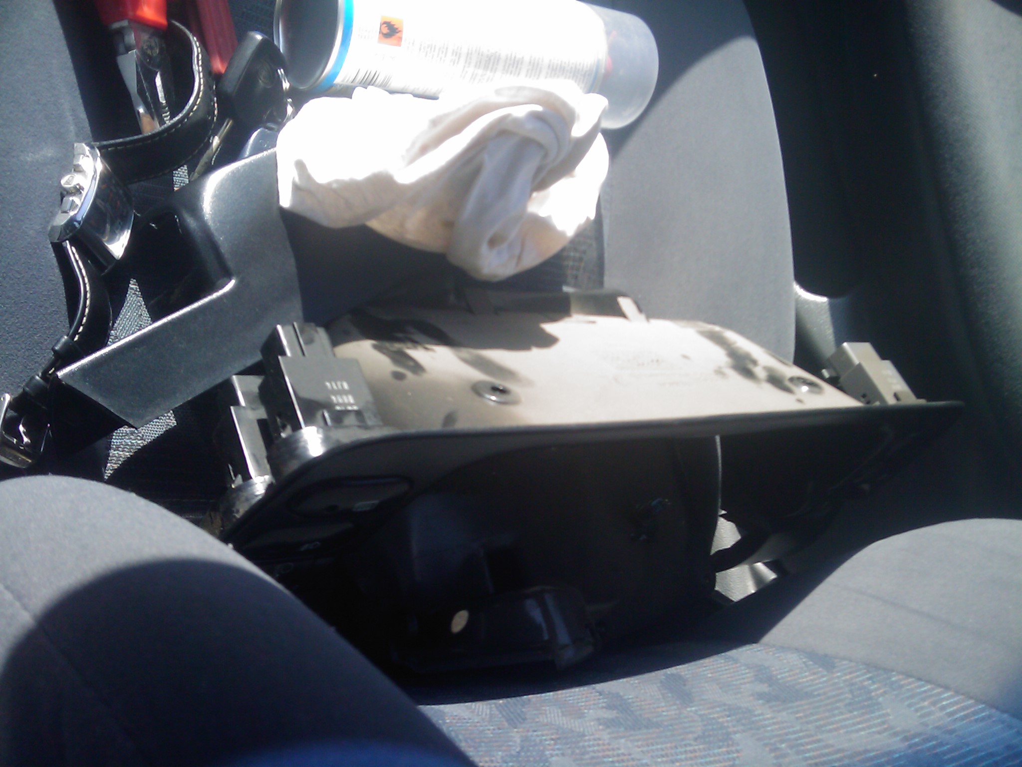

TBird Posted September 13, 2009 Author Share Posted September 13, 2009 (edited) Salutare... nu am mai scris de mult pe aici. Impresii cu xenon dupa aproximativ 5000km efectuati .. sunt foarte multumit am condus noaptea de la Bistrita pana la Constanta.. superb parca acum am ochii , mi-au facut flash-uri cativa ca probabil ii deranja dar nu cred aveam in fata mea un prieten si pe el zicea ca nu il deranjeaza. Am mai zis eu printr-un topic pe undeva.. ca dupa vacanta petrecuta prin romania am avut probleme cu ceasurile de la apa si benzina nu mai indicau, am fost la electrician el mi-a zis sa cumpar ceasurile ca altfel nici nu se uita ca sigur sunt defecte, am fost si la mecanic el a zis ca sigur este sonda de pe chiulasa si plutitorul dus.. Auzid toate astea am fost sa cumpar ceasuri, ma duc la electrician sa le monteze.. el ca deobicei nu avea timp... cum nici eu nu aveam timp de stat dupa el m-am apucat sa le schimb eu, ca doar ala nu are 3 maini si eu 1 ciunga, si ca sa vezi nu aveau absolut nimic ceasurile si nici sonda de apa sau plutirorul. Totul cred ca se datoreaza drumurilor foarte bune din tara si probabil anvelopelor mele cu talon de 50, mufa din tabolul de bord se mai tinea intr-un singur piciorus, am curatat-o bine, am dat cu spray de contacte si ... merg de minune. Cu ocazia asta, daca tot am demontat bordu... aveam arse becurile la 3 butoane din bord... le-am rezolvat si pe alea .. pun si niste poze. Concluzia mea.. nu va apucati sa cumparati piese pana nu vedeti clar ca aia este defecta... PS : Banzay, nu prea a fost nevoie sa folosesc faza lunga dar cat am apucat sa o folosesc este ok...singurul inconvenient care deranjeaza putin este ca aproape de masina nu prea mai vezi lumineaza prea departe Edited September 13, 2009 by TBird Link to comment

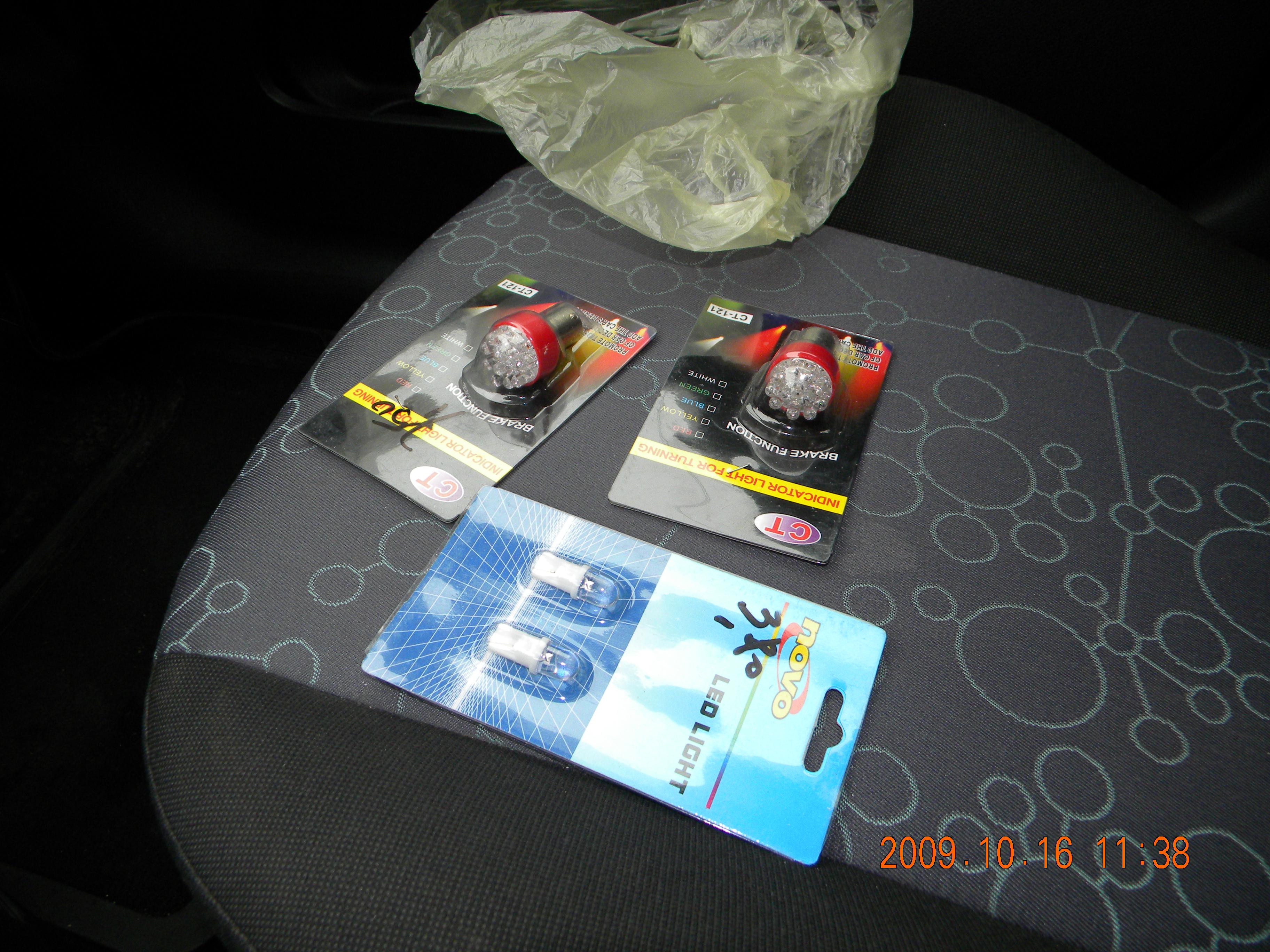

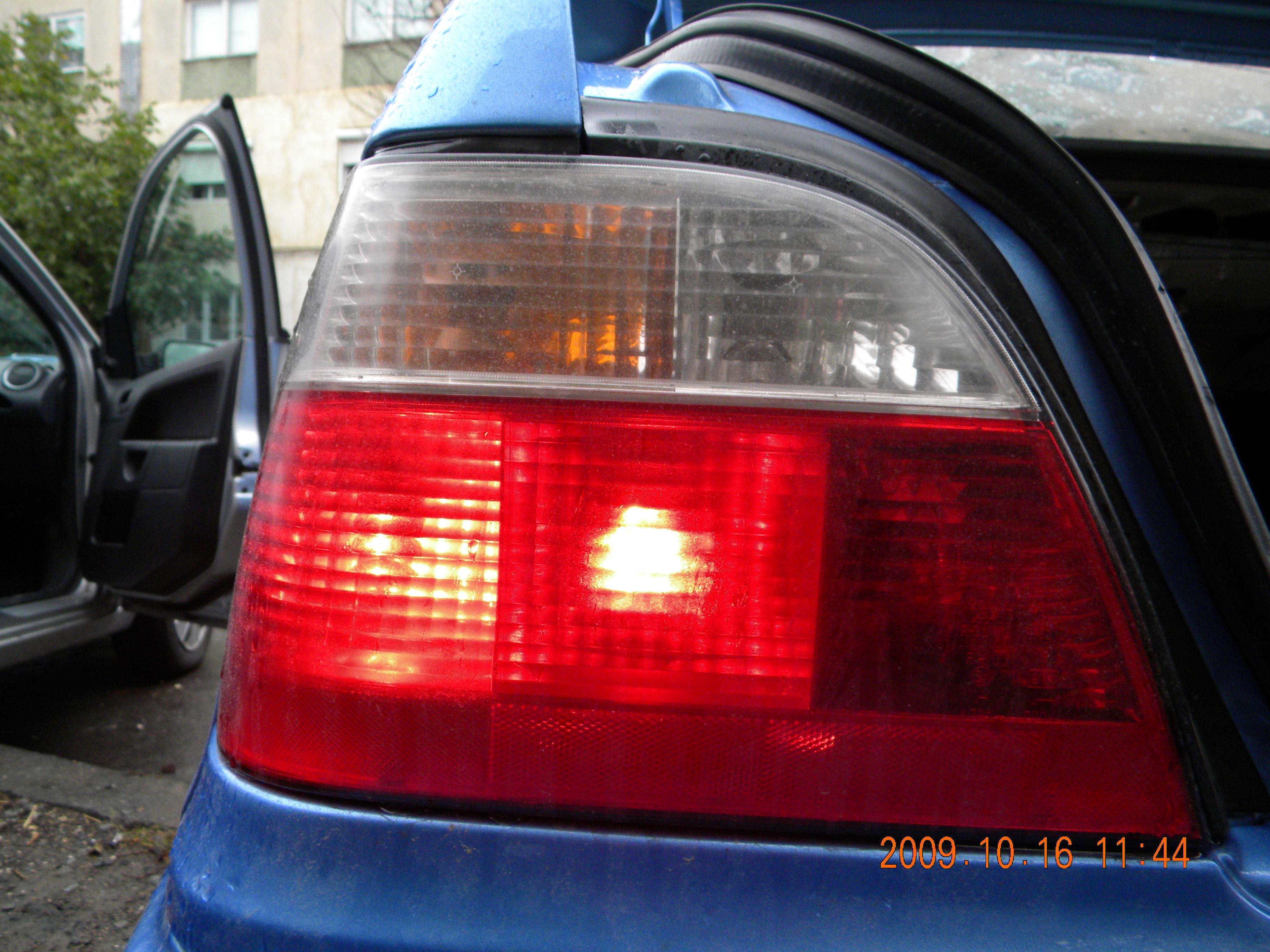

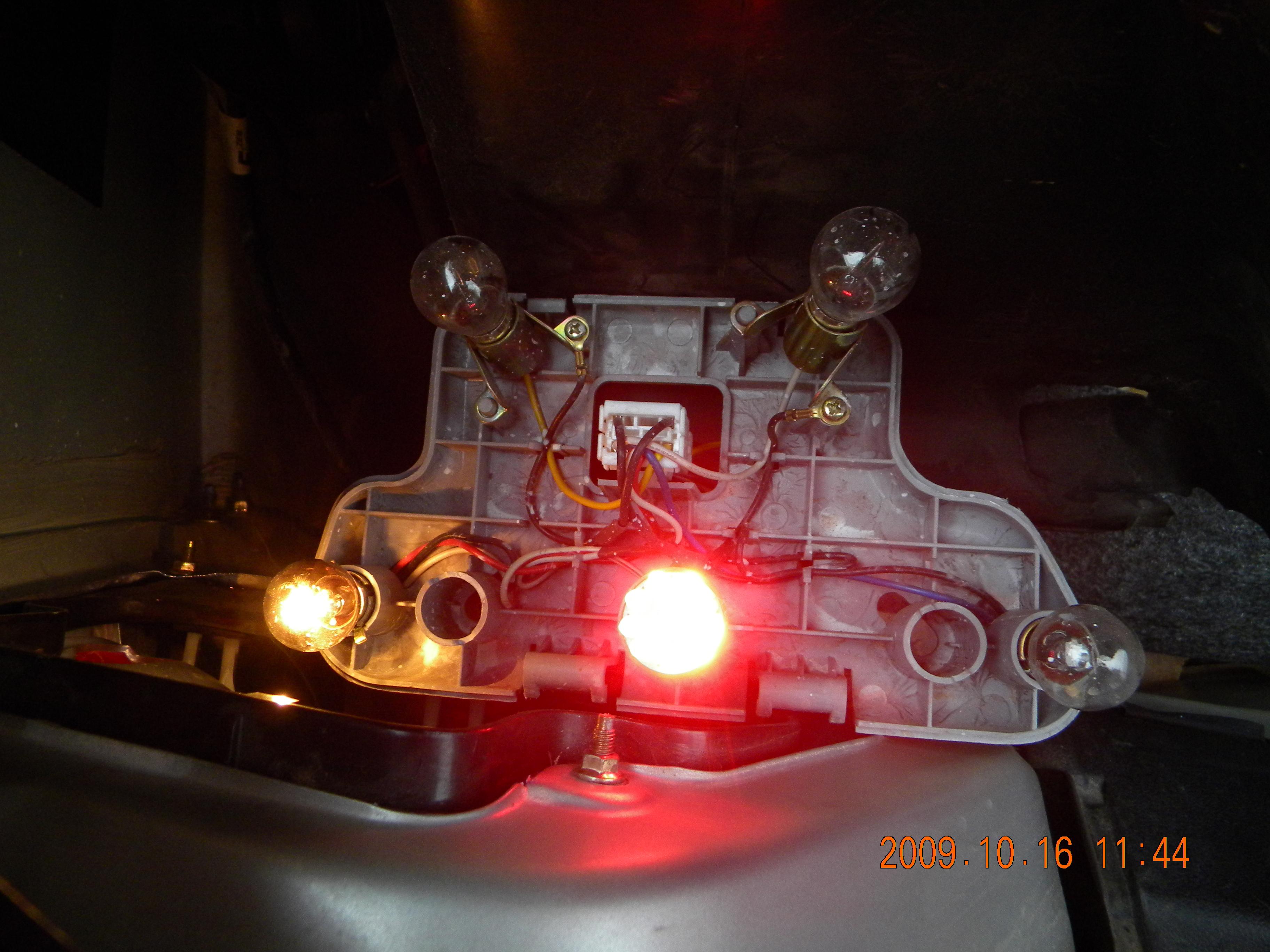

TBird Posted October 16, 2009 Author Share Posted October 16, 2009 Salutareeeee, nu am mai scris de mult nimic pe aici. Adevarul este ca nici nu prea mai aveam ce sa scriu, masina ruleaza pe asfalt perfect.. nu aveam cu ce sa ma plang. Dar... tot timpul este un dar, am ceva cu care sa ma laud acum ) , ieri am fost pe la Ramnicul Sarat ... si daca tot aveam eu un bec de pozitie ars mi-am cumparat unele cu led-uri. Ce ziceti sunt frumoase ? Parca ar fi fost mai misto daca aveau un unghi de iluminare mai mare nu ? Link to comment
zeneseu Posted October 16, 2009 Share Posted October 16, 2009 Poti face niste poze si noaptea pentru comparatiie cu becurile normale? Link to comment
TBird Posted October 16, 2009 Author Share Posted October 16, 2009 Normal ca da, pentru tine cum sa nu . Daca se opreste ploaia.. fac in seara asta Link to comment
banzay Posted October 16, 2009 Share Posted October 16, 2009 (edited) S-a oprit ploaia la C-ta Sunt marfa lejii aia si chiar se vad bine si cand bate soarele fix pe stopuri. Eu vazusem la un logan asa si era chiar multumitor rezultatul. Tbird, dar ce preturi? 7.5 lei ledul vad eu? La noi mai putin de 15 lei nu gasesti... Sa le aprinzi sanatos Edited October 16, 2009 by banzay Link to comment
TBird Posted October 16, 2009 Author Share Posted October 16, 2009 (edited) Dap 7.5 lei unul, si cei 2 pentru pozitii in far 3.8 RON ( eu credeam ca la noi nu se gasesc , daia am dat buluc peste ele ). Am observat ca nu mai ploua... mai tarziu o sa pun o poza Pacat ca nu am gasit si duble... Edited October 16, 2009 by TBird Link to comment
