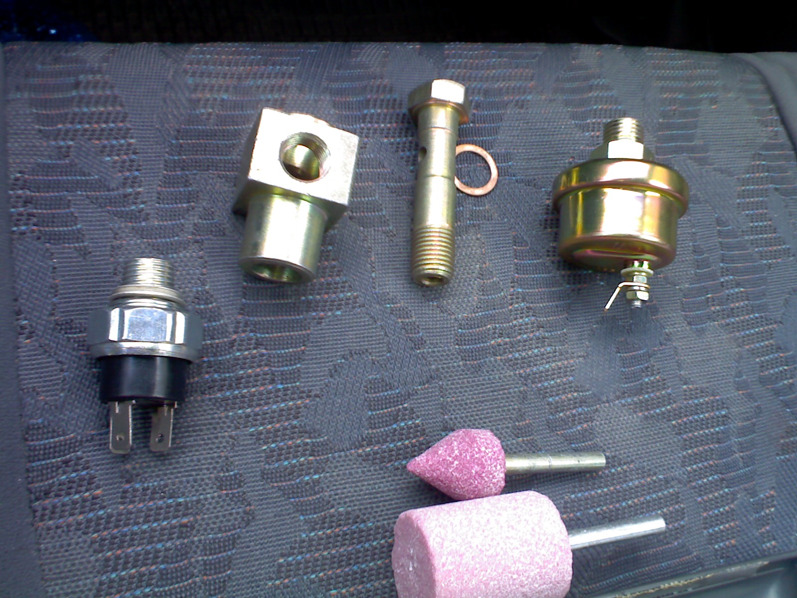

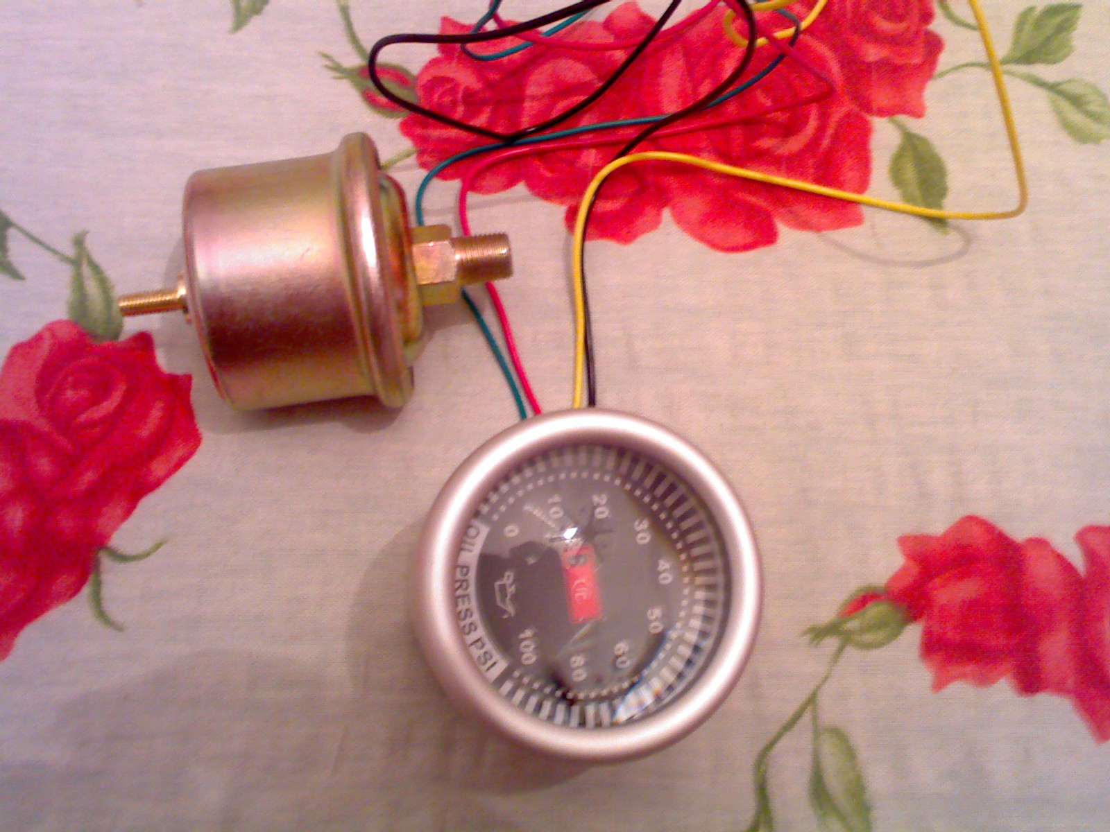

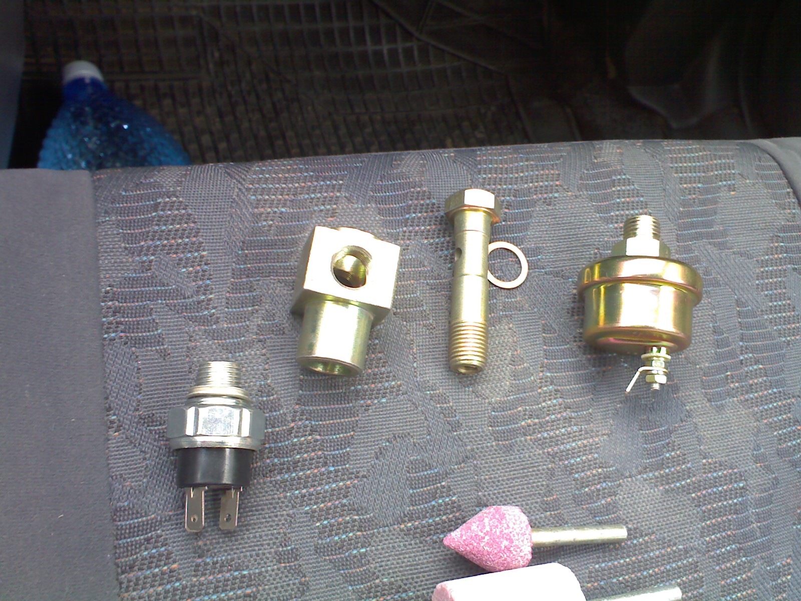

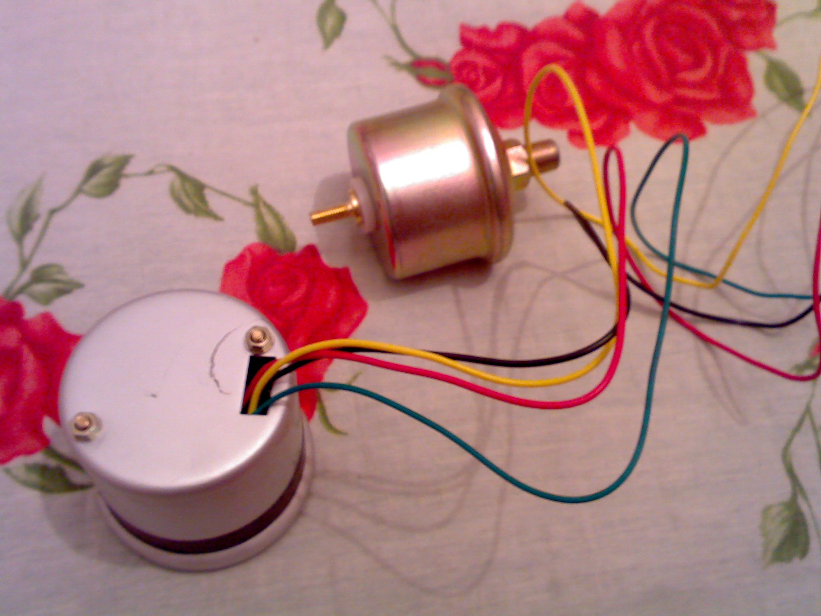

TBird Posted September 24, 2008 Author Share Posted September 24, 2008 Multumesc, azi mi-am cumparat ceas presiune ulei... dar fara suport. Trebuie sa adaptez eu ceva...sa il montez pun vreo 2 -3 poze cu el poate stiti ceva despre el. Si eventual de cabluri care si unde se conecteaza... in poze apare si sonda primita cu el, as anula becul din bord sa mearga doar ceasul ( deci sa nu mai pun T-ul ) aveti idee sonda respectiva se potriveste la cielo ? Link to comment

TBird Posted September 25, 2008 Author Share Posted September 25, 2008 Nu are dar m-am lamurit eu, cum se leaga cablurile si cum se monteaza sonda respectiva. Dupa ce il montez pe al meu te indrum exact iti arat si poze cum sa faci daca te intereseaza Link to comment

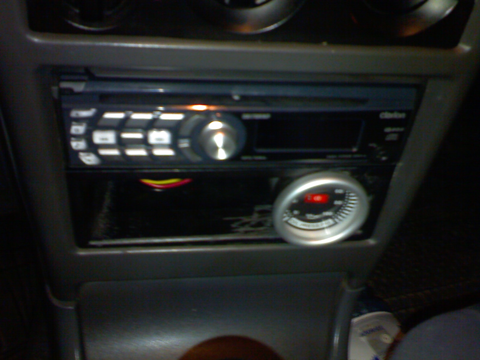

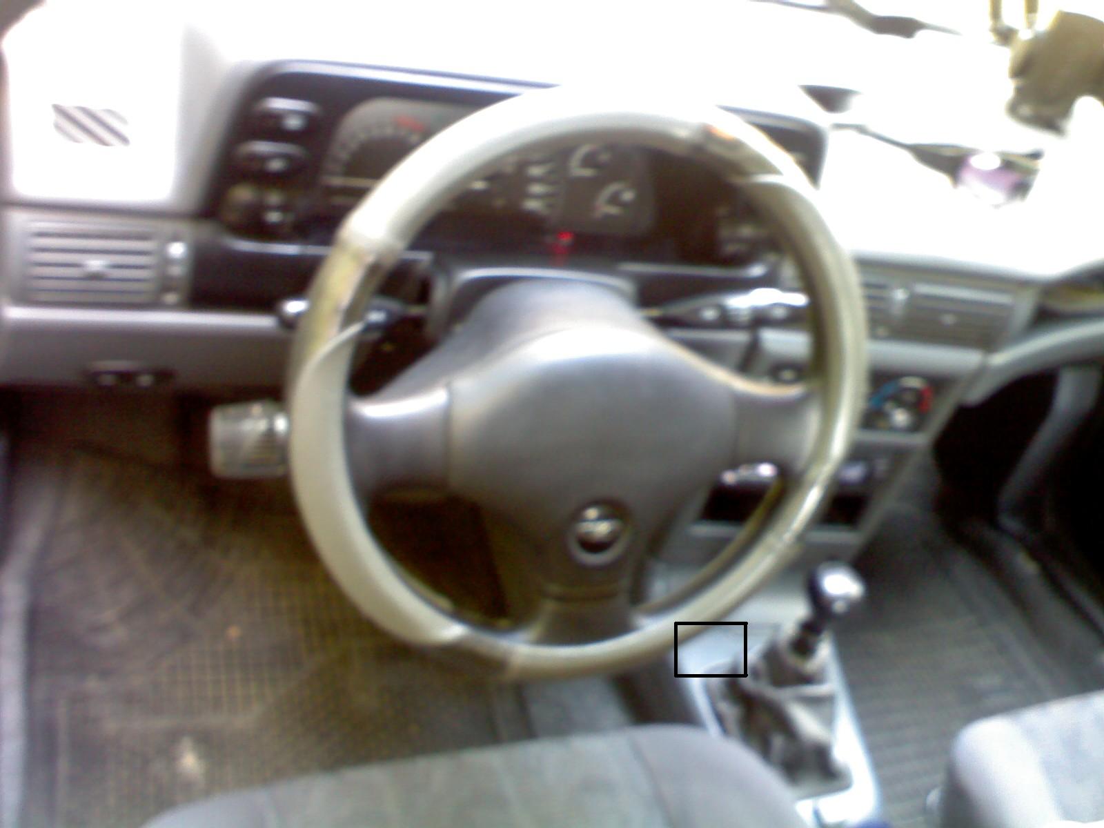

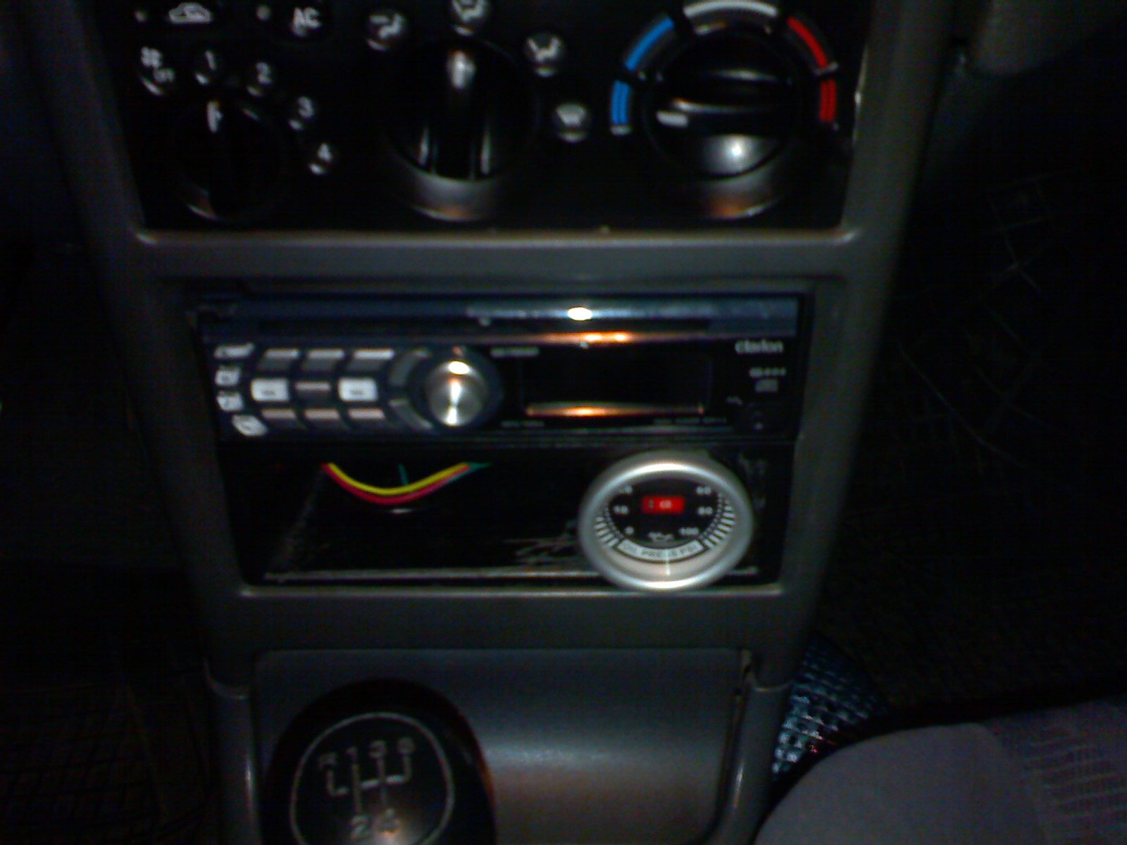

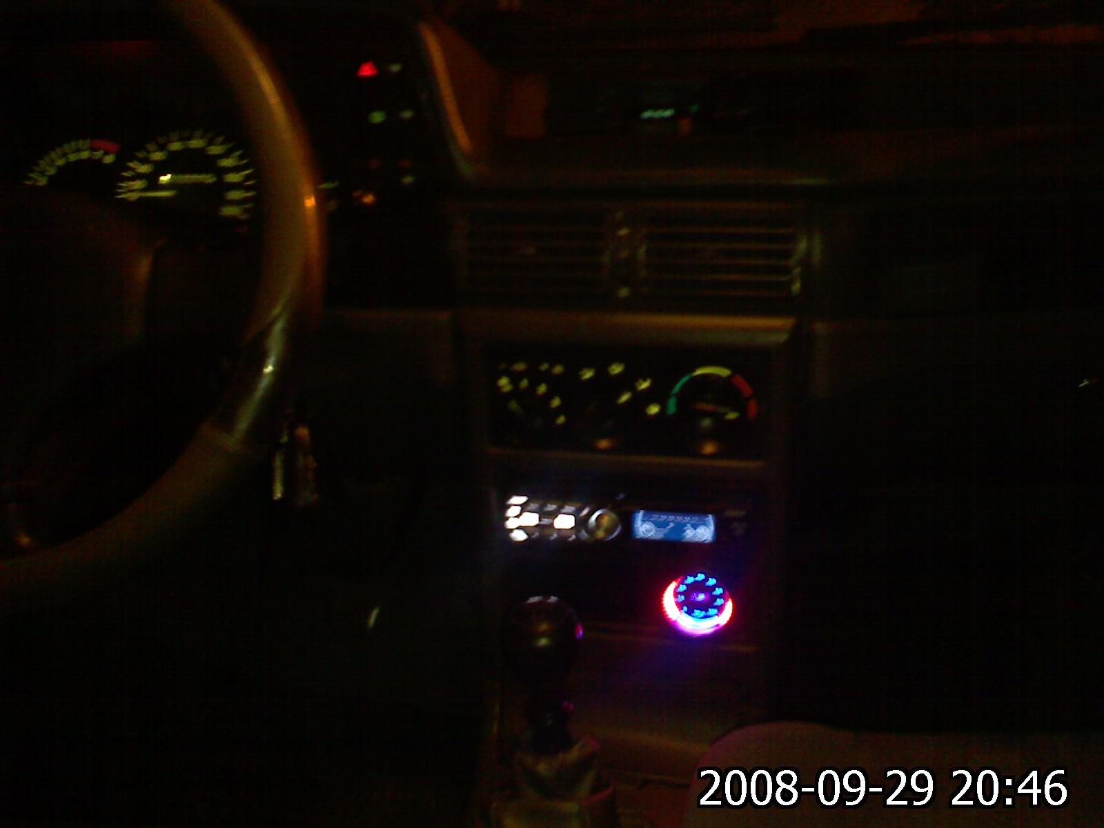

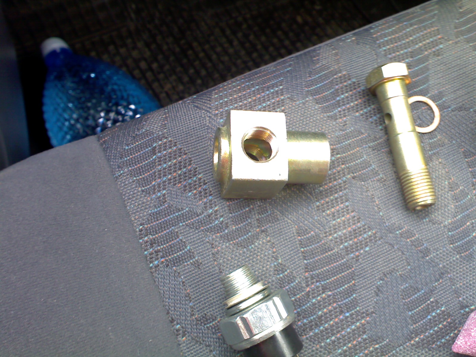

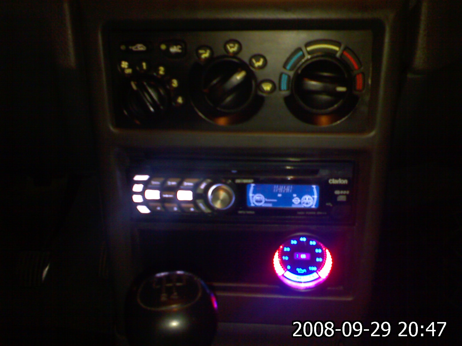

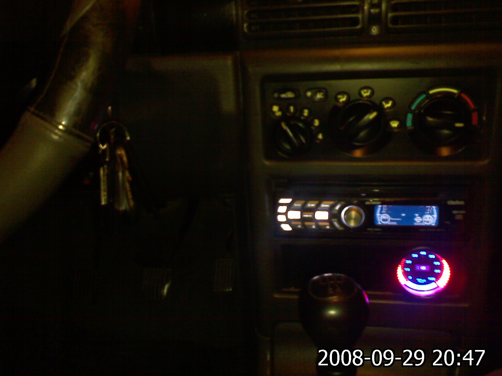

TBird Posted September 25, 2008 Author Share Posted September 25, 2008 Am terminat de montat partea mecanica, de sonde si restul. Una bucata T-u de dacia 1310 model mai vechi, una bucata sonda de dacia pentru indicator, si sonda de ulei speciala pentru daewoo. A fost greu pana am gasit T-ul respectiv... acum am probleme cu montarea ceasului in masina... unde l-am pus eu acum, nu prea il vad de la volan foarte bine... dar pentru un moment cred ca sta bine acolo. Am pus si niste poze informative cu el ( poate aveti si voi idei, unde sa montez ceasul). Sonda cu care a venit ceasul avea diametru surubului filetant mult prea mic. Link to comment
madkat Posted September 26, 2008 Share Posted September 26, 2008 (edited) in stanga fata a schimbatorului - s-ar putrea sa calce un pic si pe capacul scrumierei - dar cred ca e ajustabil am schitat locul in poza Edited September 26, 2008 by madkat Link to comment
TBird Posted September 26, 2008 Author Share Posted September 26, 2008 Mersi, acolo nu m-am gandit... o sa masor sa vad daca intra Link to comment
Dj_Dark Posted September 26, 2008 Share Posted September 26, 2008 Cat are diametru la filet manocontactul original de la daewoo? Link to comment
TBird Posted September 26, 2008 Author Share Posted September 26, 2008 (edited) Uite ca nu ma dus capul sa il masor, eu am cumparat o sonda originala daewoo numai sa vad daca se potriveste in T-ul de dacie este 15 RON una...Oricum nu am putut sa o montez pe cea noua cumparata ca eu pe masina aveam daia tip Euro 3 cu mufa micuta. Edited September 26, 2008 by TBird Link to comment
danielito Posted September 26, 2008 Share Posted September 26, 2008 Un loc bun este si acel buzunar deasupra torpedoului,dar trebuie sa gasesti pe cineva sa iti faca un suport.Eu unul acolo as monta ceasuri aditionale. Link to comment
RD-Woo Posted September 26, 2008 Share Posted September 26, 2008 Orientate (din suport) catre sofer, asemeni consolei centrale sau asemeni suportului cu ceasuri (voltmetru+pres ulei) de la vechile dacii... Link to comment
danielito Posted September 26, 2008 Share Posted September 26, 2008 Exact,eu zic ca ar da bine acolo. Link to comment
TBird Posted September 26, 2008 Author Share Posted September 26, 2008 (edited) Ideea este chiar buna acolo in spatiul de deasupra torpedoului, intra si ceasul, doar ca e prob cu suportul. Ideea lui madkat nu e chiar ok, nu intra ceasul acolo e mult prea mic locul. Se ofera cineva, cu acel suport ? Contra cost bine`n teles. Edited September 26, 2008 by TBird Link to comment
RD-Woo Posted September 26, 2008 Share Posted September 26, 2008 Incerca la dezmembrari, la vechile dacii care avea asa ceva montat... sunt sigur ca ai sa gasesti! in comert nu cred ca se mai vand asemnea suporti... Link to comment
madkat Posted September 29, 2008 Share Posted September 29, 2008 suport de ceasuri de dacia am eu... evident impreuna cu cele doua ceasuri as putea sa il demontez si sa ti-l trimit - insa am dubii ca se potriveste la ceasul tau nou... daca erai mai in zona vedeam pe viu daca merge - si daca era ok, ti-l dadeam Link to comment
TBird Posted September 29, 2008 Author Share Posted September 29, 2008 Eh momentan nu este nevoie ... il las acolo sub cd player. Am probleme cu valorile indicate, eu am pus sonda de dacia, pentru ca sonda ceasului avea diametrul filetului mai mic... si se pare ca cu sonda de dacia nu indica corect deloc, se plimba indicatorul cand la maxim cand la jumate si tot asa. Pana la urma trebuie sa fac la strung un T-u special sa pun sonda aia care o am de la ceas . Link to comment
Dumitru Cristian Posted September 29, 2008 Share Posted September 29, 2008 Salut! Ceasul iti indinca incorect pt ca el se monteaza cu sonda cu care vine... pt ca sunt calibrate unu cu altu. Deci daca vrei ceas de Dacie pui si sonda de Dacie, daca vrei ceas din asta pui sonda lui. Nu stiu daca am mai scris dar arata bestial masina! Link to comment
TBird Posted October 1, 2008 Author Share Posted October 1, 2008 Multumesc. Da o sa incerc si varianta asta, sa pun sonda originala a lui. Mai intai trebuie sa gasesc strungarul ca sa imi confectioneze respectivul T-u. Link to comment
