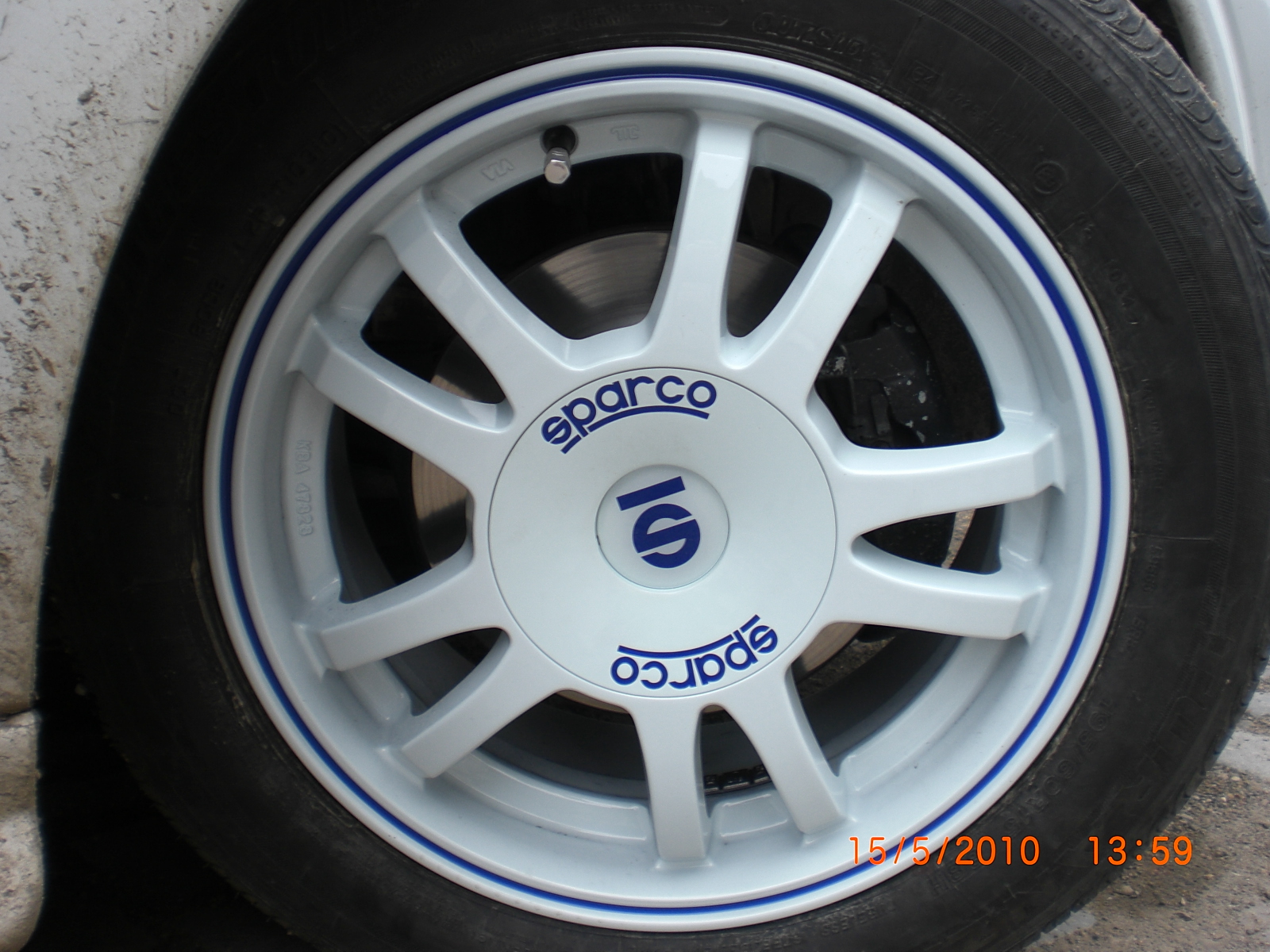

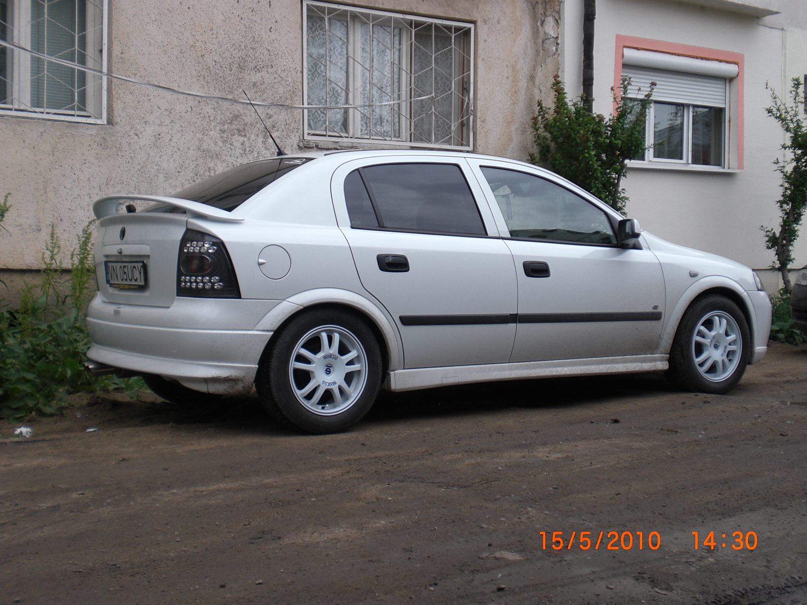

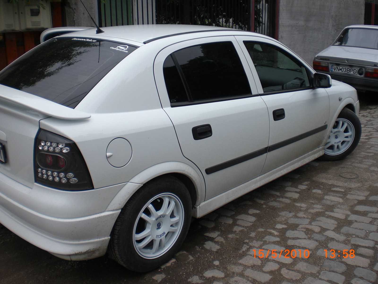

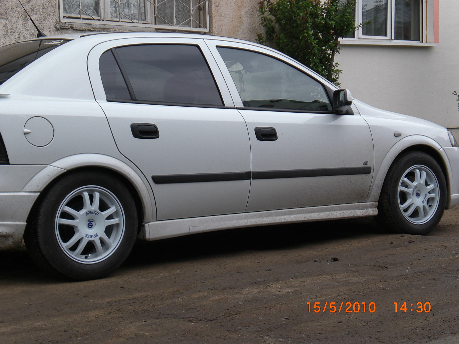

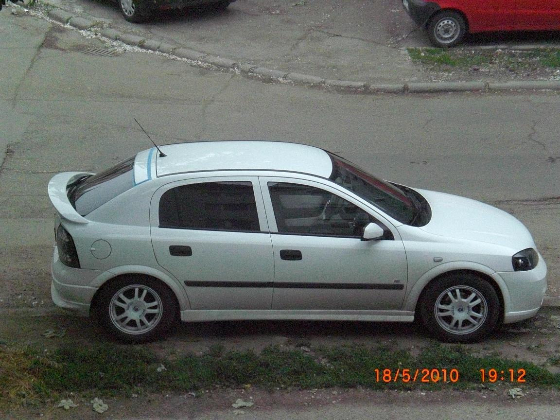

uskt2005 Posted May 15, 2010 Author Share Posted May 15, 2010 News: Sparco Rally White Link to comment

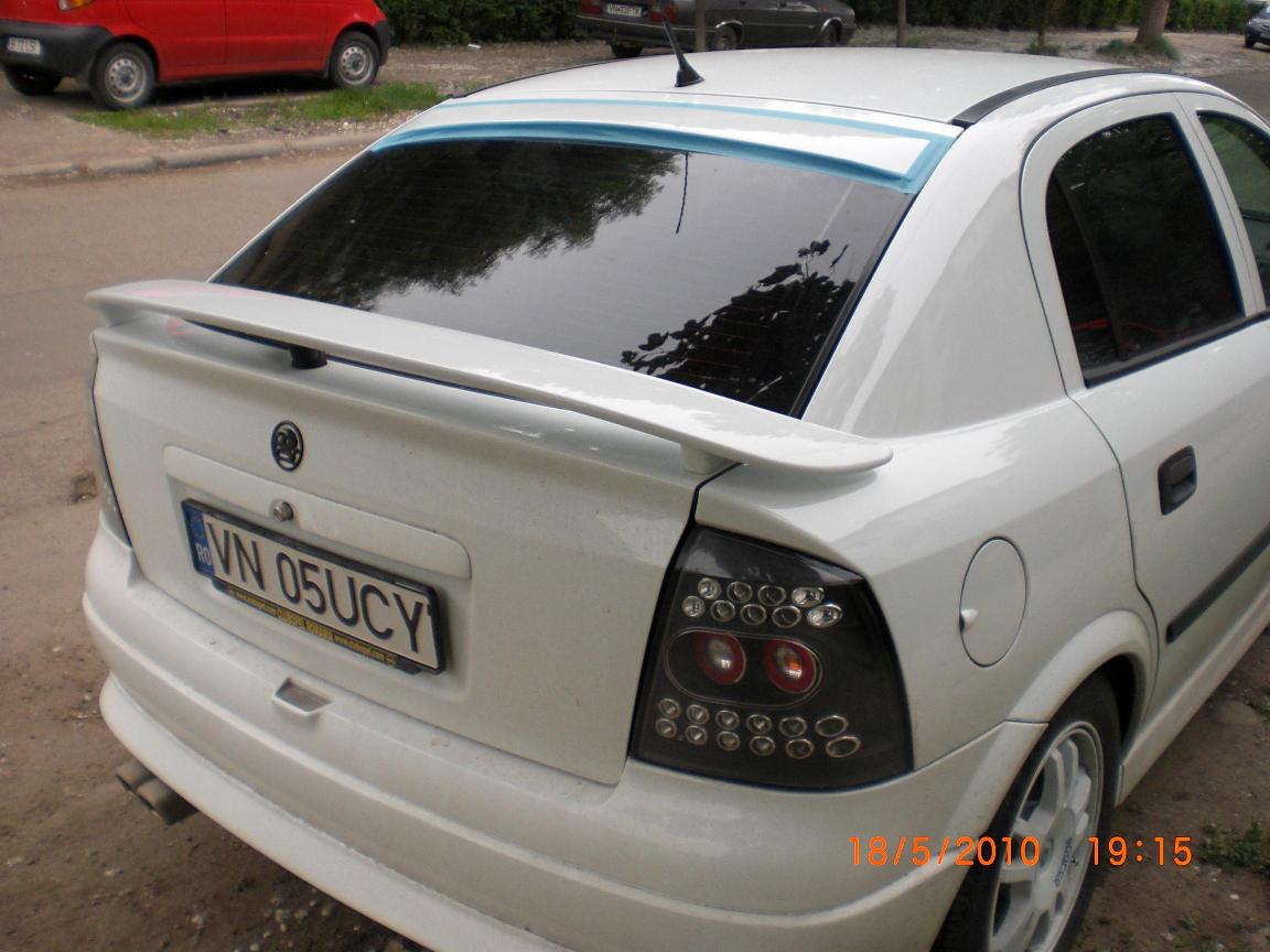

AmunDei Posted May 15, 2010 Share Posted May 15, 2010 Asa da , cele vechi parca nu se incadrau in linia masinii. Singurul lucrul care nu-mi place la masina ta este legat de alegerea stopurilor, da o senzatie de ieftin in comparatie cu ce ai pe ea. Link to comment
Tommy Posted May 15, 2010 Share Posted May 15, 2010 (edited) Frumoase jantele, daca erau si pe 16 era absolut grozav, dar la drumurile din focsani.. mai bine asa. Oricum, nu e termen de comparatie cu alea de dinainte Edited May 15, 2010 by Tommy Link to comment
Costi VLN Posted May 15, 2010 Share Posted May 15, 2010 Dadomne',e altceva.Arata mai bine cu ele decat cu precedentele.Sa le stapanesti sanatos si cat mai drepte. Vb lui Tommy,daca erau pe 16,erau si mai belea. Link to comment
BogdanG Posted May 15, 2010 Share Posted May 15, 2010 Uskatule ce facusi cu jantele vechi? Daca le mai ai si le vinzi fa-mi un pret . In legatura cu strut bar si avantajele lui pot spune ca merita daca mergi tare si fortezi masina, am vazut un singur Volvo V40 care avea fisuri in zona oalelor si asta din cauza stilului de mers in schimb stiu un S40 si aproape 300CP care nu avea nici o fisura dar avea strut bar, deci merita . Link to comment
vieri Posted May 15, 2010 Share Posted May 15, 2010 Sa ai grija cu capacelele de ventil, sa nu le strangi la maxim. Eu am avut capacele de ventil de aluminiu exact ca cele ale tale si dupa o iarna mi s-au "sudat" pe valva si a trebui sa tai valvele si sa le schimb. Link to comment
uskt2005 Posted May 15, 2010 Author Share Posted May 15, 2010 @ tommy & velican_costi si mie mi-ar fi placut sa trec la 16" dar asta insemna sa trec si pe talon de maxim 50 ...si la ce drumuri avem inca nu se merita. @ Bogdan asa cum am vorbit la telefon in cazul in care nu se concretizeaza maine tranzactia te sun. @ vieri nu le-am strans la maxim si am pus si putina vaselina Am primit si noua grila de radiator Lester care a fost trimisa la vopsit impreuna cu pleoapa de luneta. Grila o voi schimba deoarece actuala nu se potriveste cu grila dintre proiectoarele barii fata care este tip fagure. Saptamana viitoare poate montez si bara stabilizatoare si voi reveni cu impresii in cazul in care voi simti ceva. Link to comment
madkat Posted May 17, 2010 Share Posted May 17, 2010 Acu arata fain! Nu suporta comparatie cu jantele dinainte. Cu talonul iti inteleg alegerea - arata suficient de bine si asa. Daca renunti la stopurile alea - masina o sa arate chiar ok. Link to comment

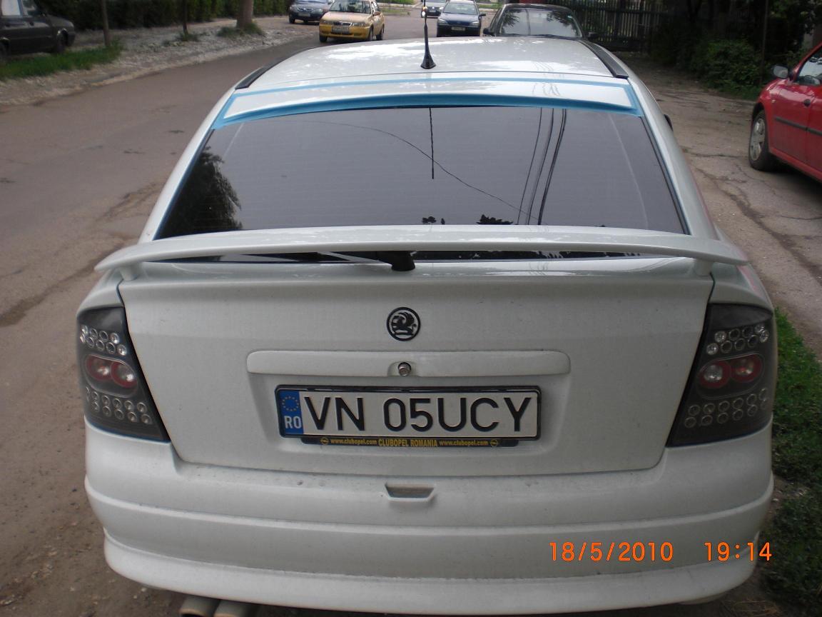

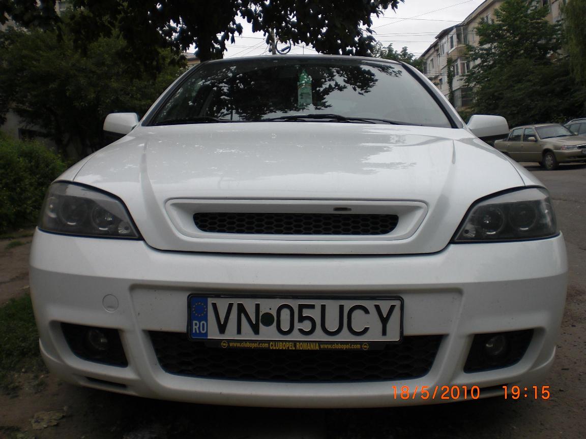

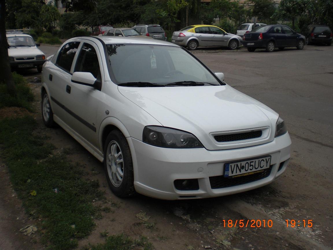

uskt2005 Posted May 19, 2010 Author Share Posted May 19, 2010 Am montat si noua grila Lester si pleoapa de luneta CSR Link to comment

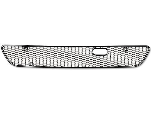

Mircea Posted May 19, 2010 Share Posted May 19, 2010 Nici macar n-ai avut rabdare sa se usuce lipiciul )"> Ce nu-mi place mie la grilele astea e putzulica aia care iese prin ea... Link to comment
uskt2005 Posted May 19, 2010 Author Share Posted May 19, 2010 Mircea aceasta grila este una dintre putinele cu plasa tip fagure care "ascunde" cat de cat acea "putulica", sunt unele modele care au dat o gaura in ele pe unde sa iasa care arata de 1000 de ori mai nasol ca asta. Pun si o poza pt edificare: Link to comment
Mircea Posted May 19, 2010 Share Posted May 19, 2010 Da, asa e, puteau sa modifice dracu si sistemul ala de siguranta sa fie sub capota. Link to comment
uskt2005 Posted May 19, 2010 Author Share Posted May 19, 2010 Pe ei nu-i deranjeaza, pt ca ei nu pun asemenea grile, ei pud modelul cu "zabrele" si la ala nu deranjeaza cu nimic, ba chiar pot spune ca sistemul e invizibil pe o grila stock. Link to comment

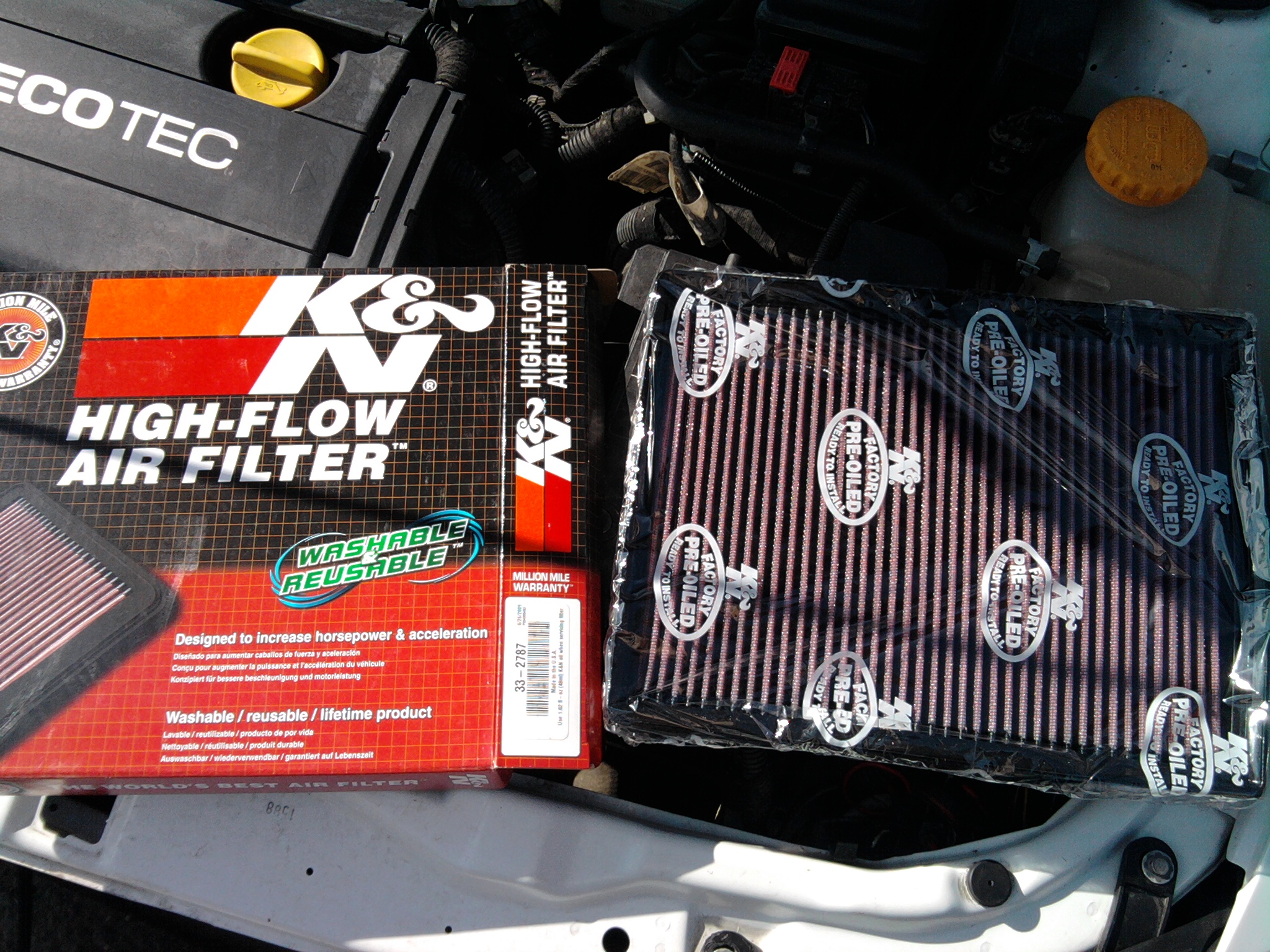

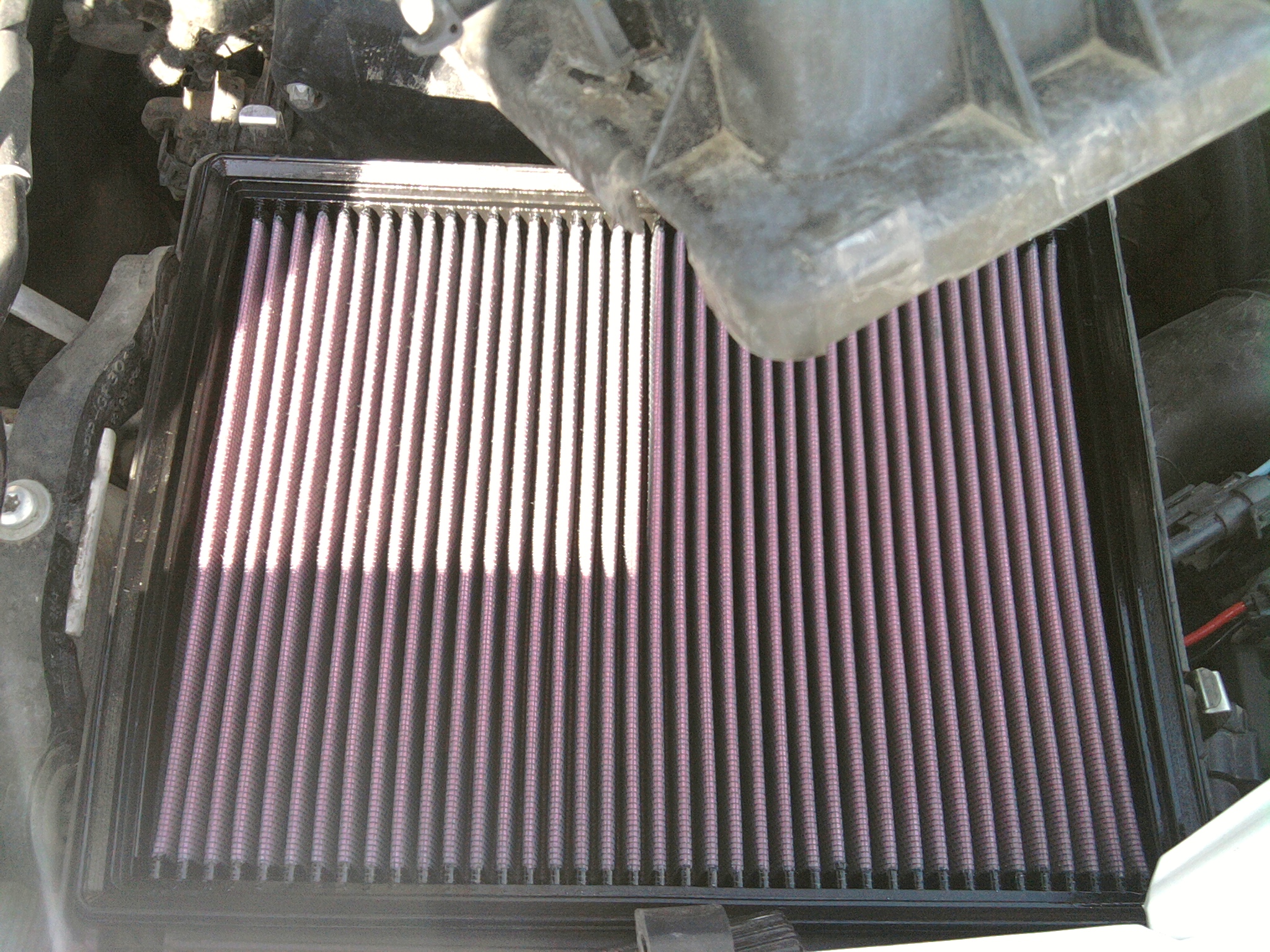

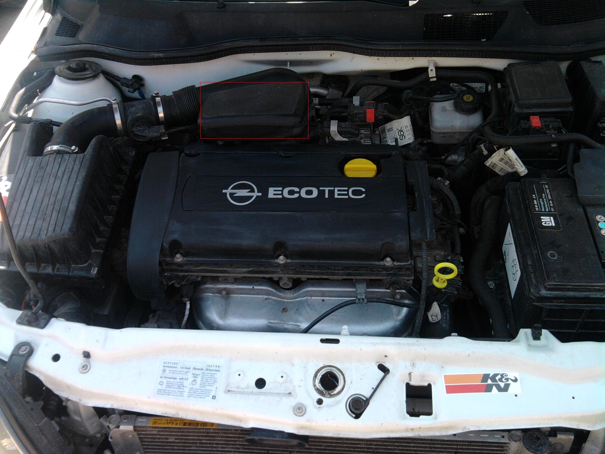

uskt2005 Posted May 26, 2010 Author Share Posted May 26, 2010 Azi am primit si noul filtru KN panel pe care l-am si montat Impresii dupa ce mai fac ceva km, nu am mers pana acum decat 2-3km cu el montat. Link to comment
Rafi Posted May 26, 2010 Share Posted May 26, 2010 pai si traseul admisiei este la fel...ca mare diferenta nu o sa simti daca inca ai vreun rezonator pe traseu..sau ceva asemanator... Link to comment

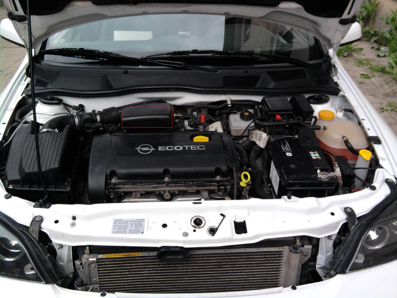

uskt2005 Posted May 26, 2010 Author Share Posted May 26, 2010 Sa inteleg ca trebuie eliminat? O fi asta? Link to comment
Dj_Dark Posted May 26, 2010 Share Posted May 26, 2010 Stai linistit nu mai modifica nimic. @rafi. Rezonatorul are rol acustic si atat. Nu are nici o importanta in performanta, cel putin nu la aspirate. Filtrele panel mie personal mi se par mult mai bune, masina trage aer tot din locul calculat de fabrica (aer mai rece). Filtrul sport asigura un debit marit la aer, si se vede in special la ture multe, unde e nevoie. Filtrele conice chiar daca se lauda cu un randament sporit fata de panel, este egal cu zero, avand invedere aerul fierbinte pe care il trag din compartimentul motor si care se simte pe toata plaja de turatie. Daca se izoleaza cumva atunci da, merita. Aer cald in motor, rezulta aprinderea prematura a amestecului ceea ce da detonatii, motorul reducand automat avansul la aprindere si implicit performanta. Exista un topic pe undeva unde sunt multe informatii utile referitor la acest filtru sport. Link to comment
tolin Posted May 26, 2010 Share Posted May 26, 2010 On 5/26/2010 at 10:29 AM, Dj_Dark said: ... masina trage aer tot din locul calculat de fabrica (aer mai rece). La niciun autoturism de strada, locul prizei de aspiratie nu este ales pe criteriul 'aer mai rece'. Link to comment
Rafi Posted May 26, 2010 Share Posted May 26, 2010 (edited) tin sa te contrazic putin dj.. da ai dreptate ca rezonatorul are rol acustic...dar atata timp cat el se afla pe traseul de admisie va fii o piedica pentru fluxul de aer,cel putin la nubira felul in care este facut rezonatorul clar incetineste fluxul de aer atunci cand accelerezi brusc...pentru ca pana apuca sa traga aer de afara trebuie sa traga tot aerul din rezonator si ce tubulatura mai este pe acolo...asa scurtand traseul...ajut motorul sa traga aer direct de afara ceva mai repede. @tolin tin sa te contrazic si pe tine la nubira trage aer fix de afara am stat bine si am cercetat sistemul si chiar trage aer de afara...tubulatura ajunge sus la parbriz exact sub acel ornament de plastic... uskt2005 ar trebui sa te interesezi bine pe unde ajunge admisia si daca ai rezonator sau ceva care impiedica fluxul de aer ar fi bine sa il indepartezi ca altfel mare chestie nu ai rezolvat bafta Edited May 26, 2010 by Rafi Link to comment
