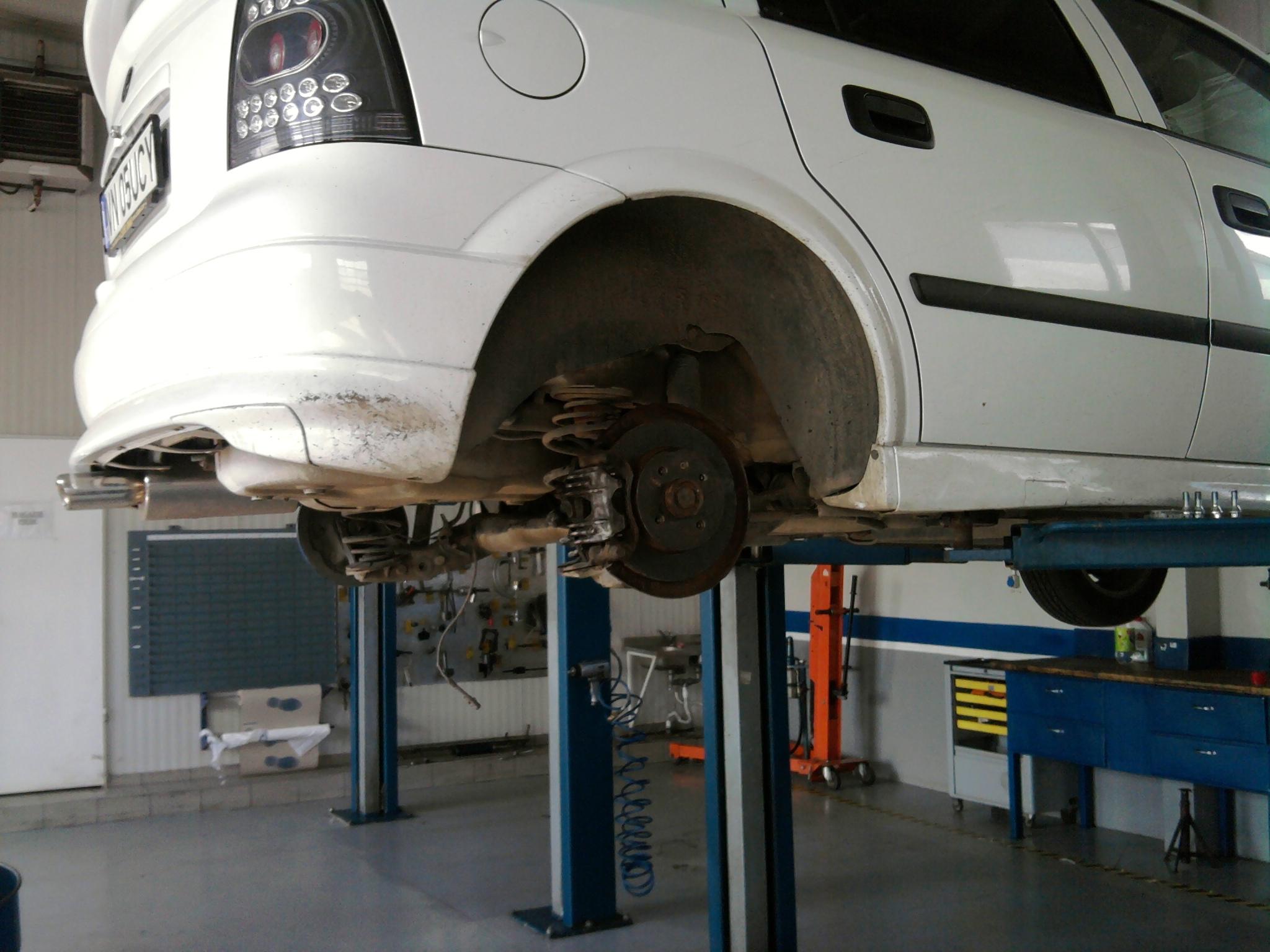

uskt2005 Posted July 15, 2010 Author Share Posted July 15, 2010 (edited) S-a facut intr-un final si conversia de la tamburi la discuri(cu mii de multumiri lui Lauamd) , acum urmeaza sa dau comanda de: Discuri fata Brembo Max si placute Ferodo Premier si discuri spate Ate si placute tot Ate(Am gasit la UNIX ...multumesc @ TBird ). Edited July 15, 2010 by uskt2005 Link to comment

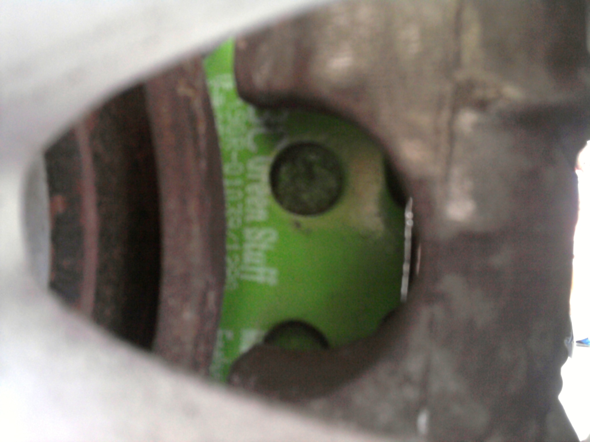

uskt2005 Posted July 20, 2010 Author Share Posted July 20, 2010 Dupa mai multe discutii cu diferite persoane ce au folosit diferite produse in materie de frane am dat comanda de: Discuri fata Brembo Max si placute Ferodo Premier si placute EBC Greenstuff pt puntea spate. Tot la sfatul mai multor pesoane nu voi schimba inca discurile spate, acestea aratand foarte bine neavand "buza" aproape deloc. Combinatia intre Greenstuff si discuri stock fiind foarte buna din ce am inteles. Oricum daca tot nu mi-o place cum va tine frana spate voi schimba si discurile cu ceva mai performant tot de la EBC. Poze si impresii in zilele urmatoare dupa ce voi face montajul. Link to comment

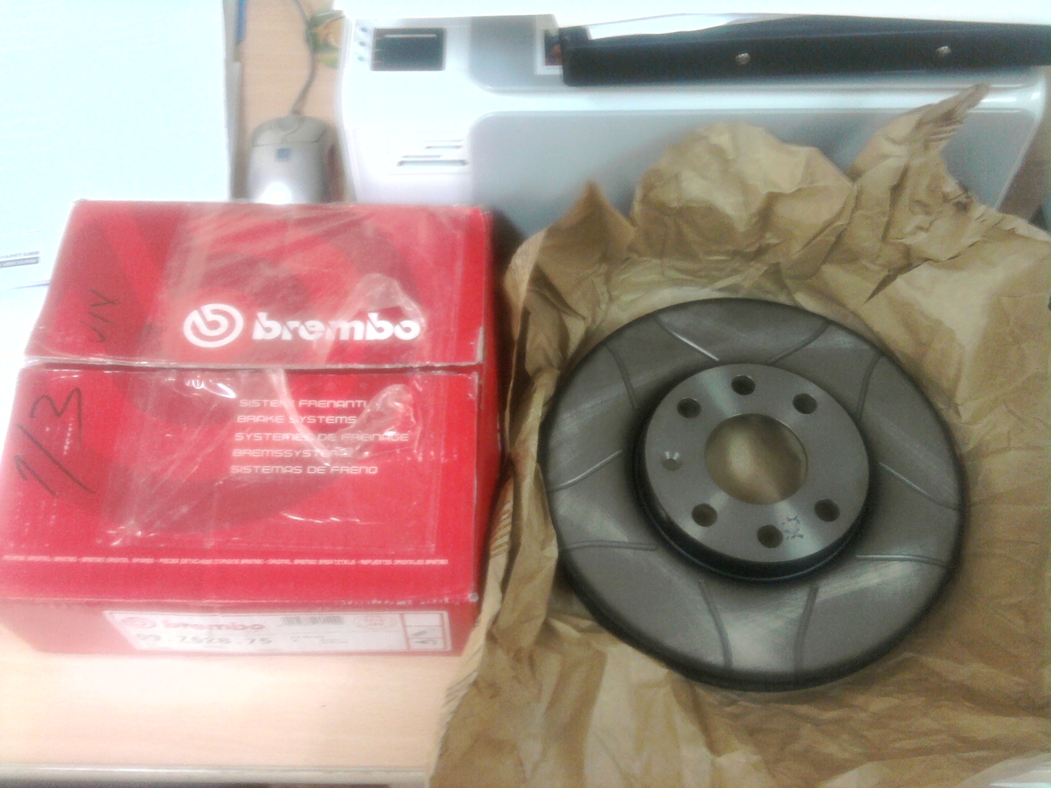

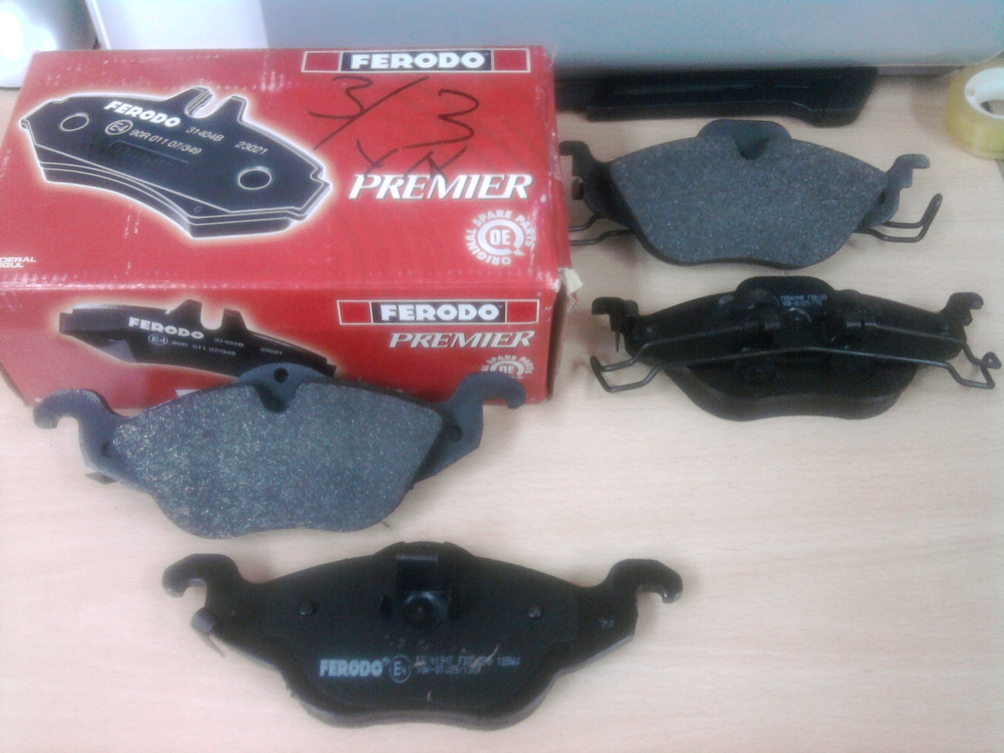

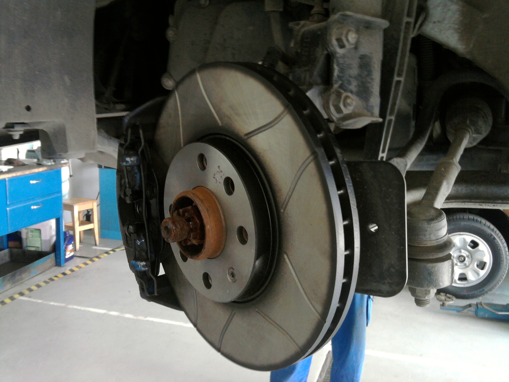

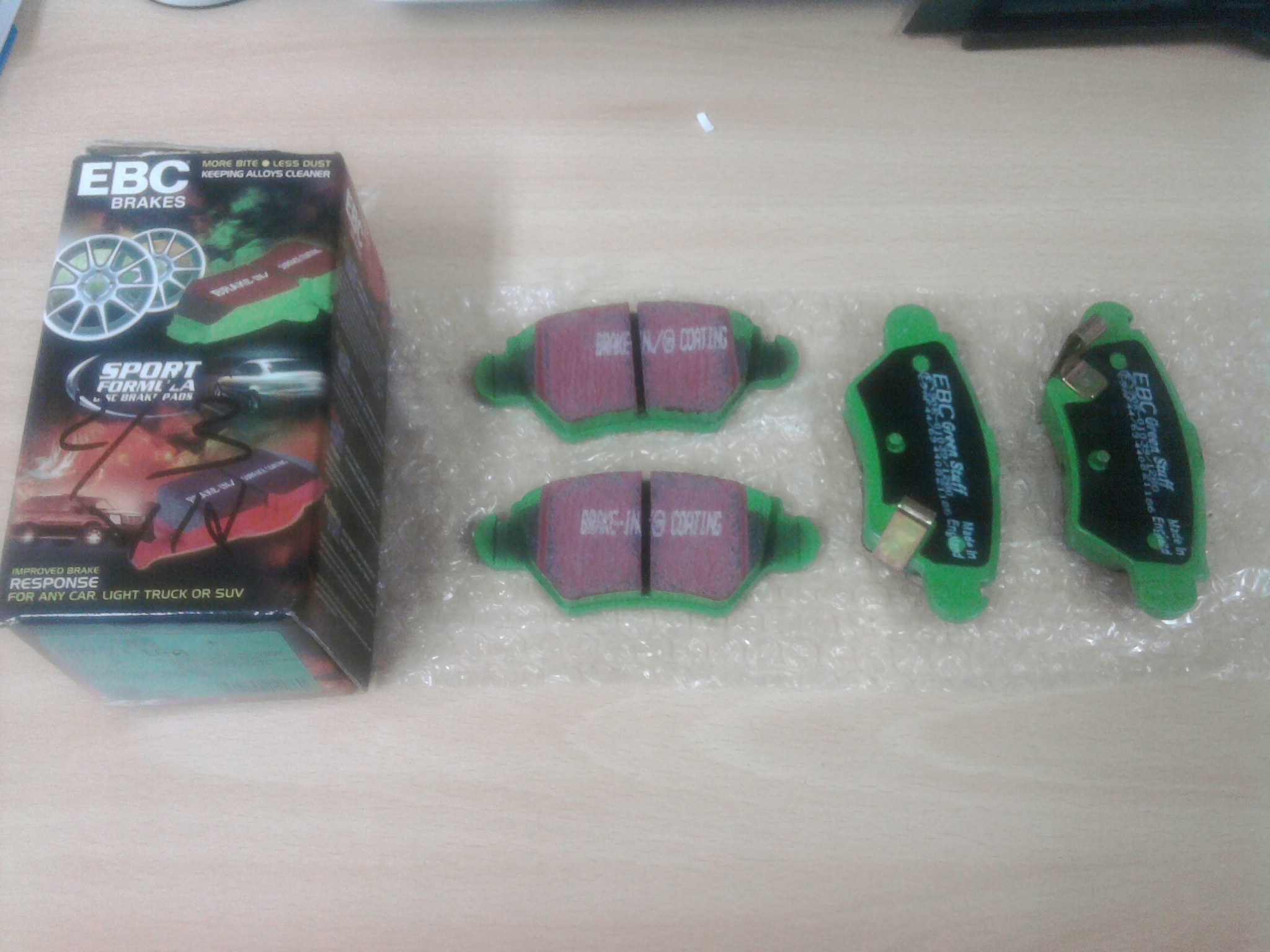

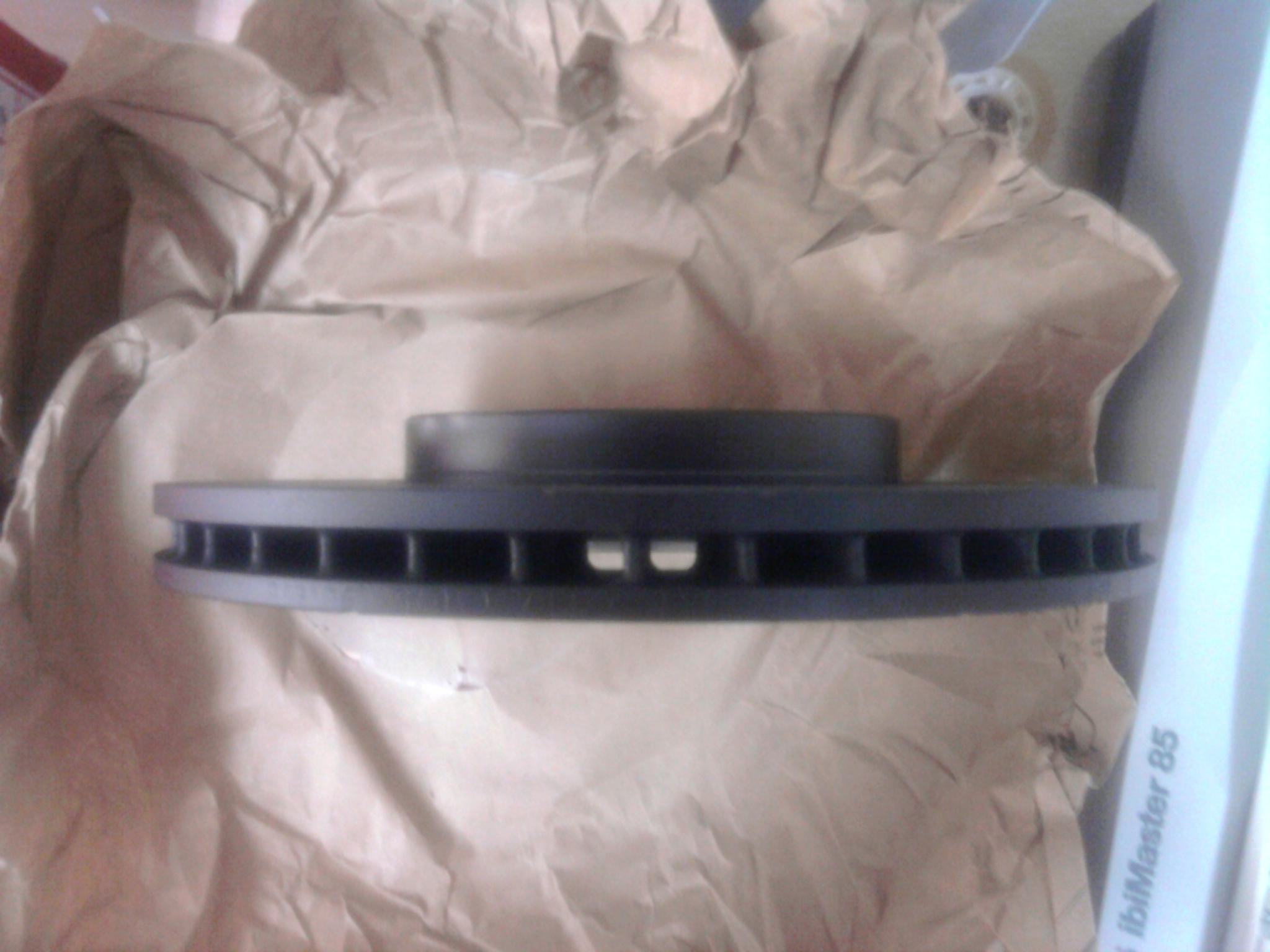

uskt2005 Posted July 21, 2010 Author Share Posted July 21, 2010 Au ajuns componentele noului sistem de franare Azi-maine le montez si revin cu informatii dupa ce le testez putin Pics: Link to comment

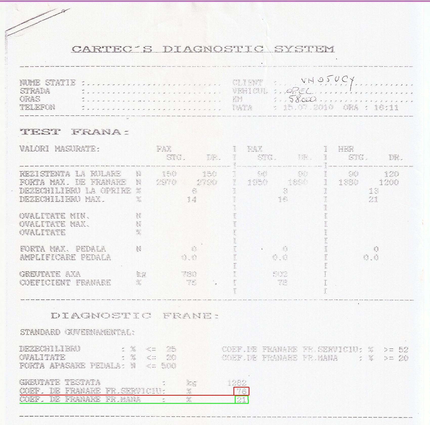

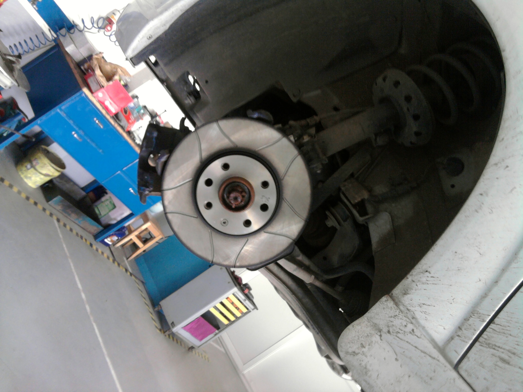

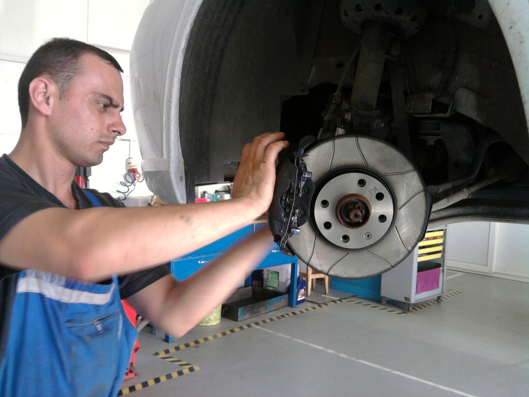

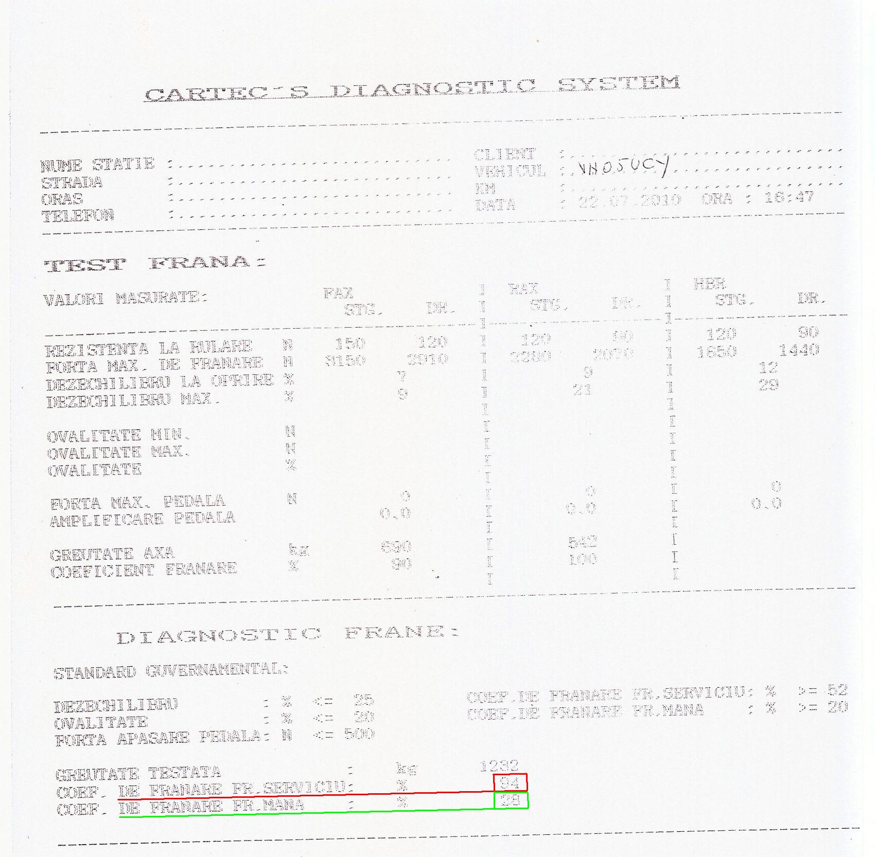

uskt2005 Posted July 23, 2010 Author Share Posted July 23, 2010 Am montat si noile componente ale sistemului de franare... Impresii la cald: Franarea este mai brutala sa spun asa... Azi ma voi duce sa schimb si lichidul de frana cu un DOT 5.1 de la Ferodo Atasez si scanurile de la testul de franare cu un Before (discuri stock si placute bosch fata si discuri stock si placute ferodo spate)-After(discuri brembo max cu placute ferodo premier fata si discuri stock cu placute ebc greenstuff pe spate): Poze de la montaj: Link to comment
Salex Posted July 23, 2010 Share Posted July 23, 2010 Cit a trecut (in km) din momentul in care ai facut schimbarile si momentul in care ai facut al doilea test ? Link to comment
Tommy Posted July 23, 2010 Share Posted July 23, 2010 (edited) Ai frane foarte bune, pacat ca esti limitat de anvelope. Eu am schimbat 3 randuri de anvelope de vara si 3 dimensiuni pe acelasi motiv pina am ajuns sa fiu multumit. Edited July 23, 2010 by Tommy Link to comment
uskt2005 Posted July 23, 2010 Author Share Posted July 23, 2010 (edited) Cit a trecut (in km) din momentul in care ai facut schimbarile si momentul in care ai facut al doilea test ? Pai cand am facut primul test era cu discurile stock cu placute Bosch care aveau la activ 30.000 de km, al doilea test a fost facut dupa ce am montat noile componente si le-am rodat daca se poate numi rodaj in max 10 km. Ma astept ca dupa vre-o cateva sute sa fie si mai buna franarea Ai frane foarte bune, pacat ca esti limitat de anvelope. Eu am schimbat 3 randuri de anvelope de vara si 3 dimensiuni pe acelasi motiv pina am ajuns sa fiu multumit. De ce spui ca sunt limitat de anvelope? din cauza 195-ului? din cauza 60-ului sau din cauza firmei, in speta Bridegestone turantza? Sincer iti spun ca sunt destul de multumit de ele...nu prea am ce sa le reprosez. Daca stii tu ceva si ar trebui sa stiu si eu te-as ruga sa imi impartasesti si mie acele cunostinte daca esti amabil Multumesc! Edited July 23, 2010 by uskt2005 Link to comment

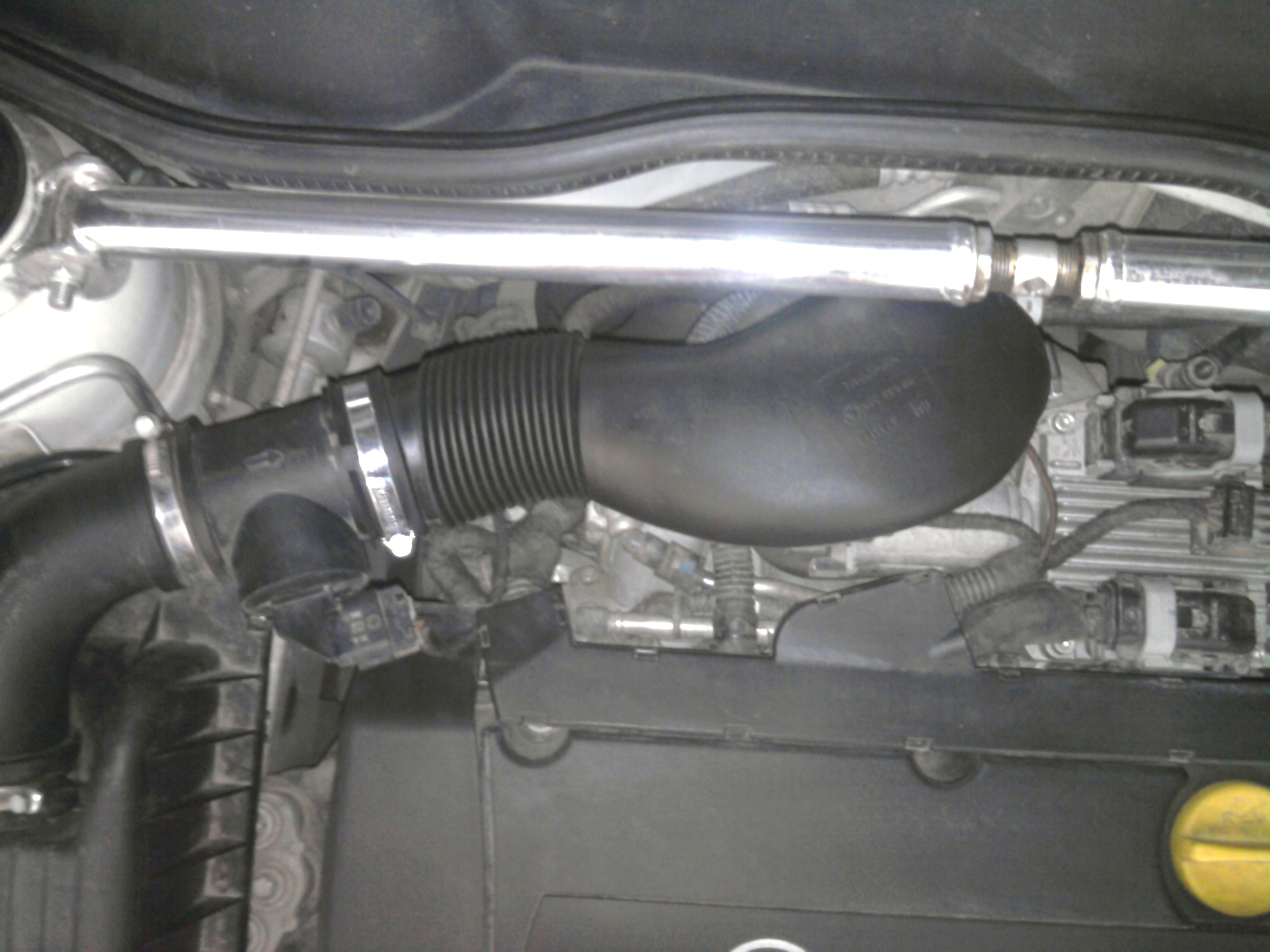

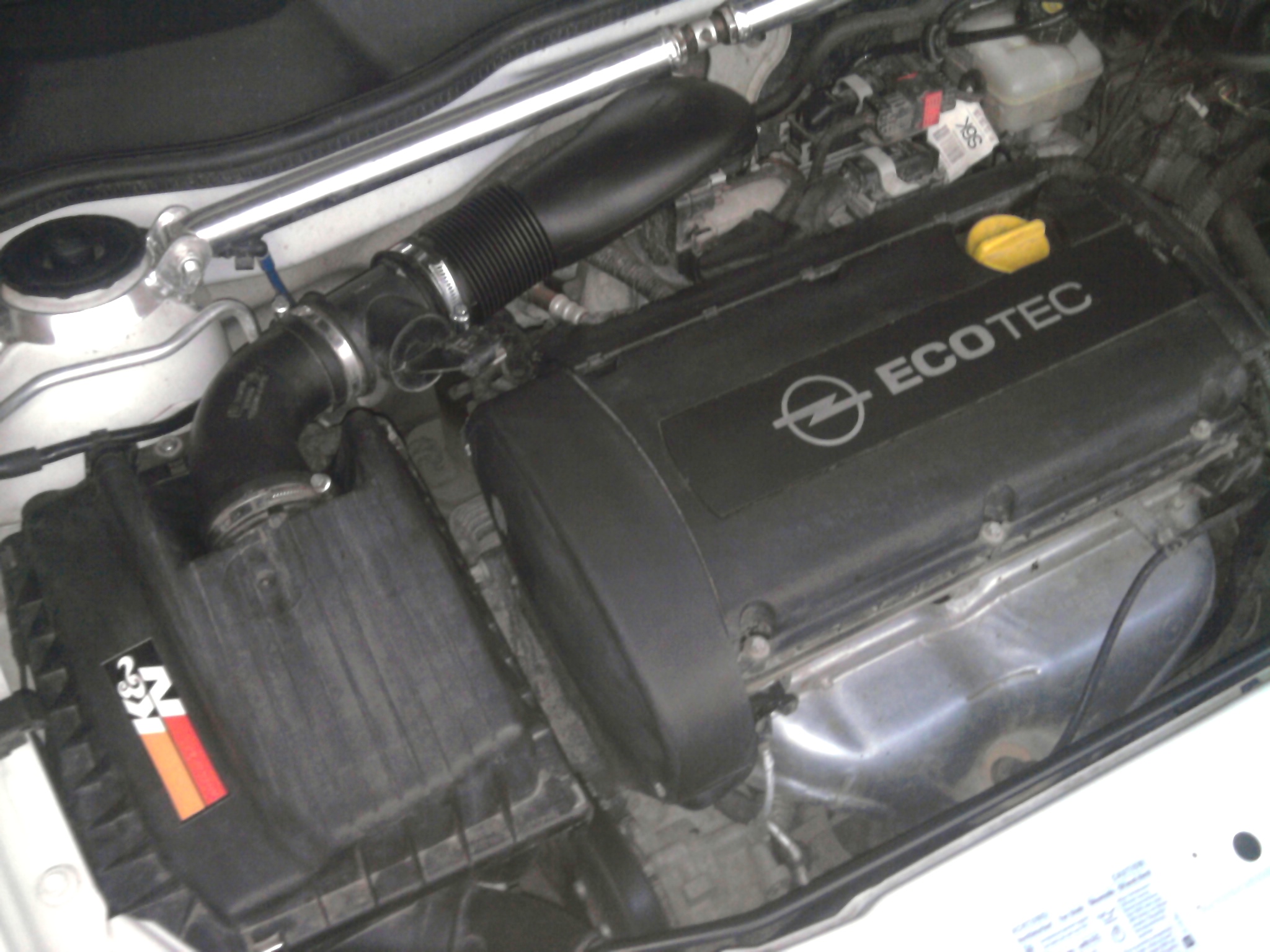

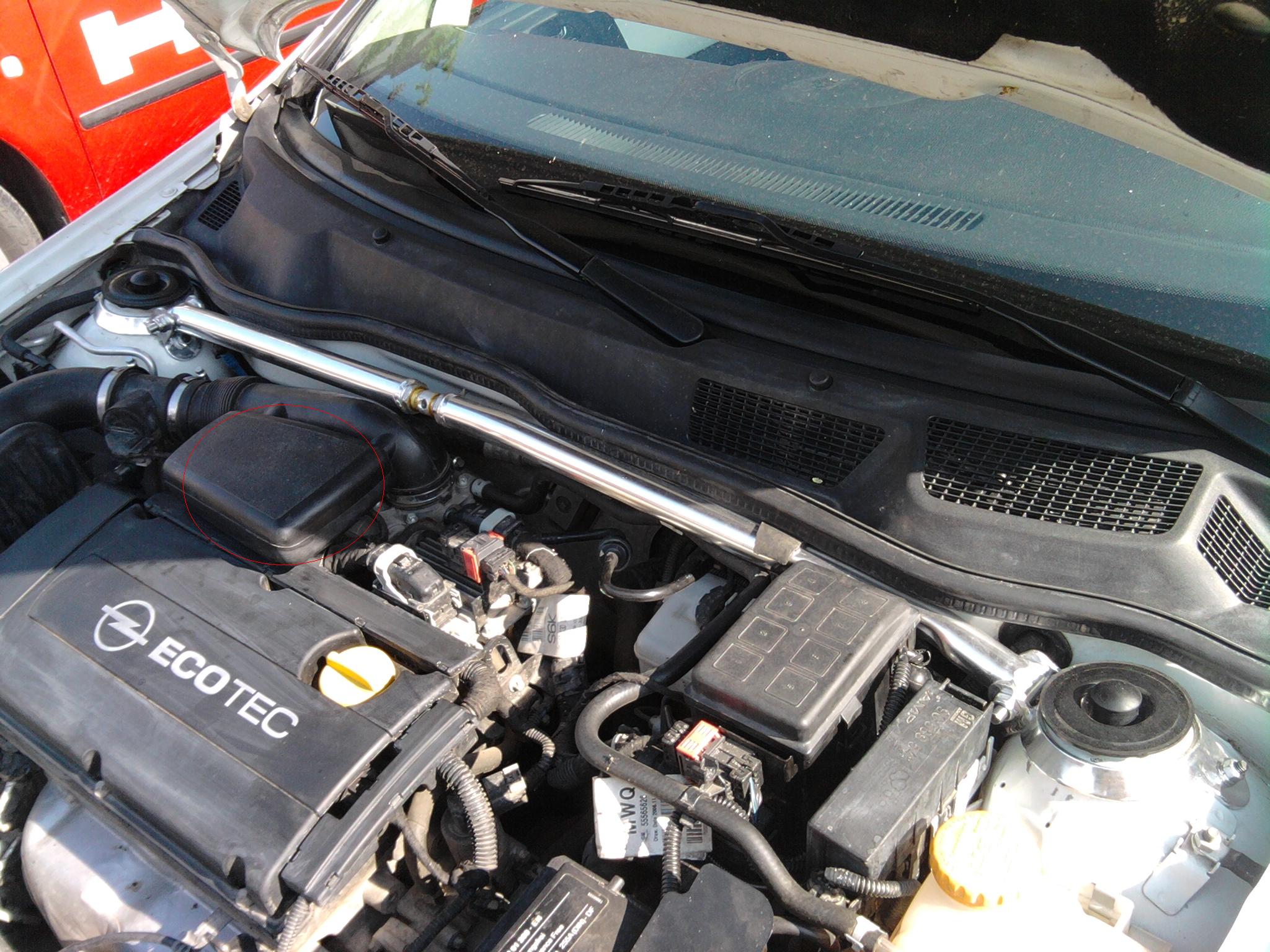

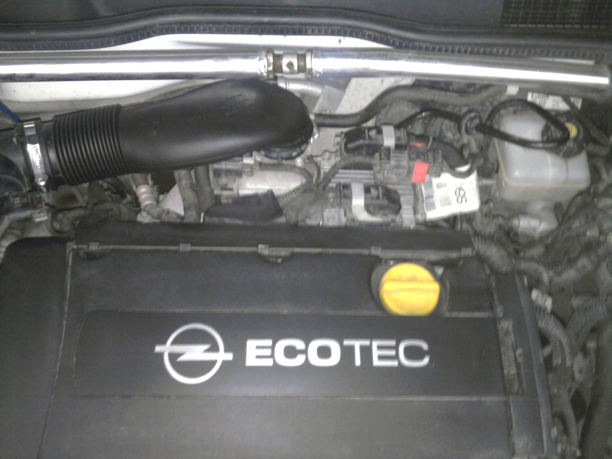

uskt2005 Posted July 29, 2010 Author Share Posted July 29, 2010 Dat fiind faptul ca am schimbat filtrul stock cu unul mai permisiv de la KN, am eliminat si rezonatorul care este un obstacol in drumul aerului catre motor. Am pus o admisie de astra X18XEL care nu are acel rezonator. La o prima impresie motorul urca ceva mai usor in ture si parca trage si putin mai de jos. Sunetul s-a aplificat putin devenint ceva mai tare, dar se aude tare fain aerul ce intra in motor cand dai pedala Link to comment
