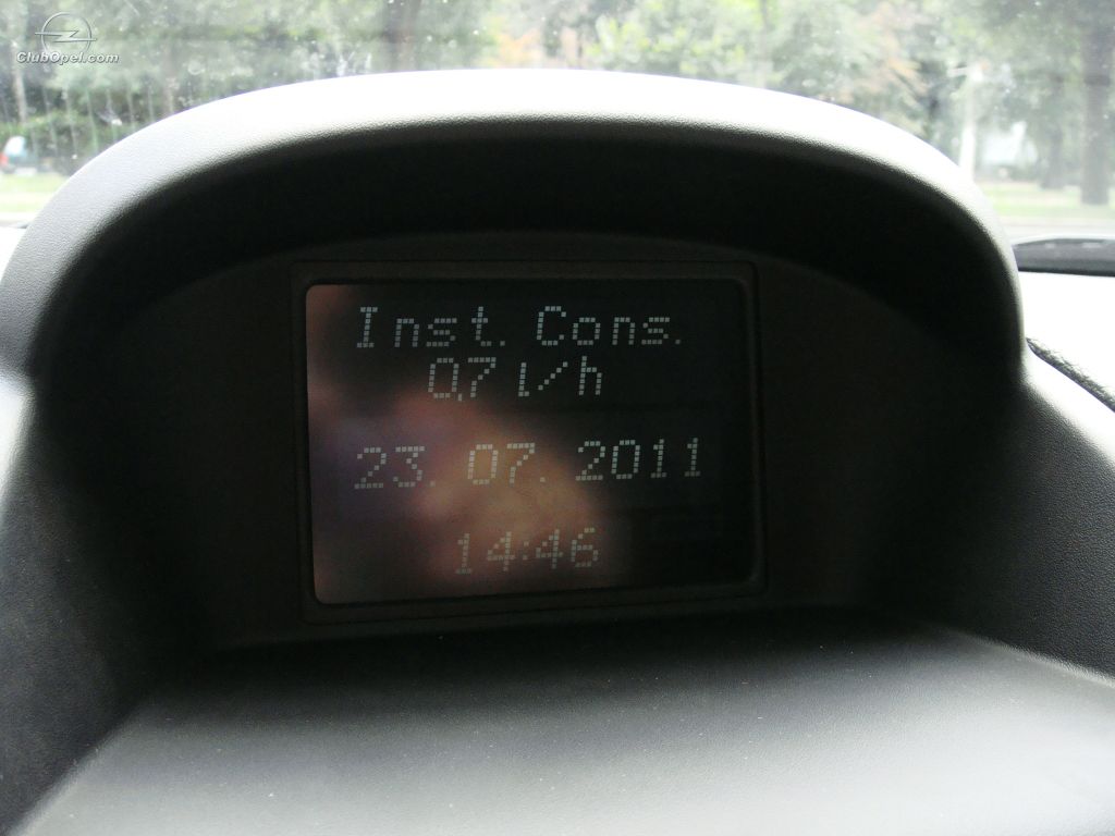

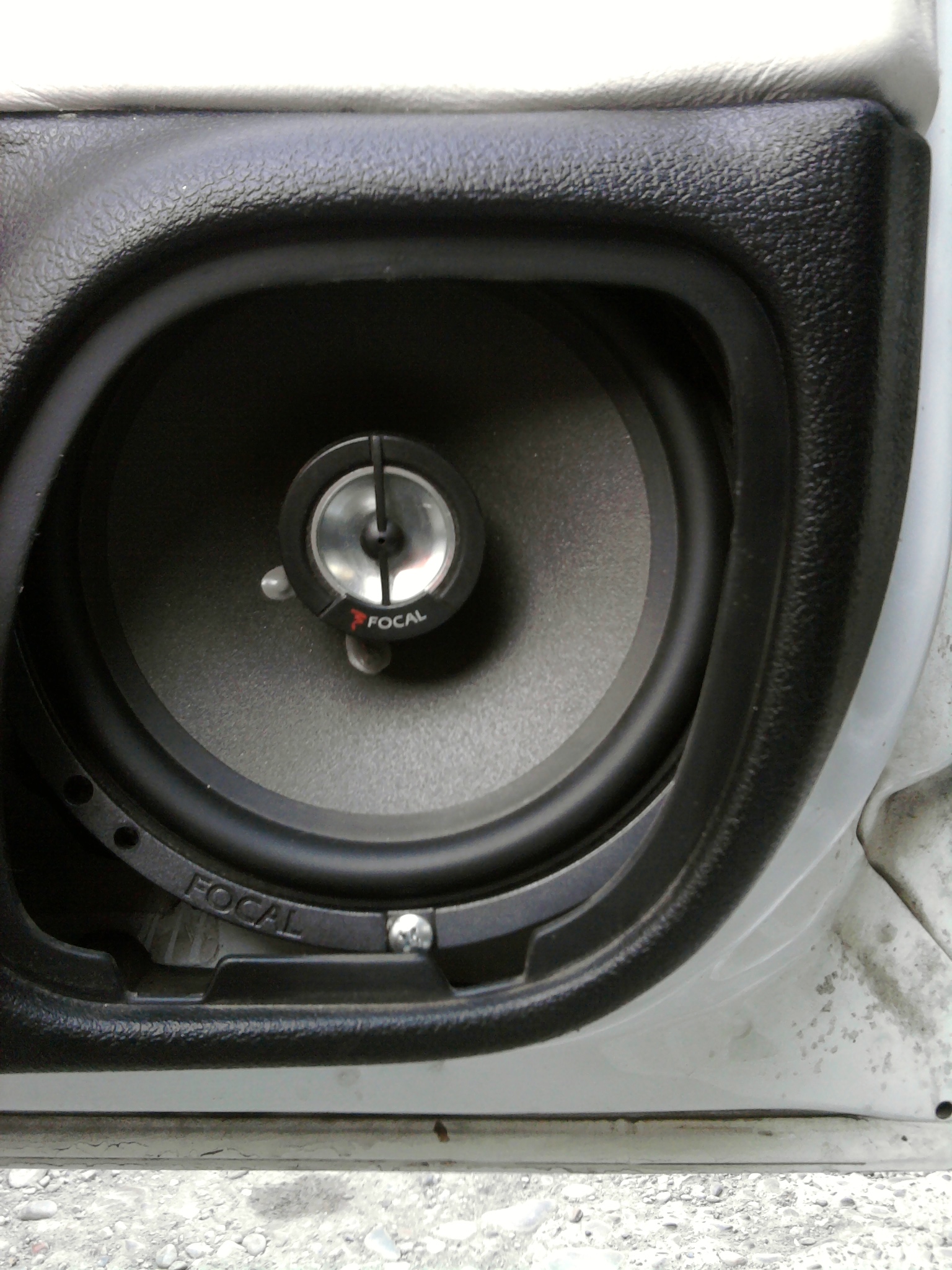

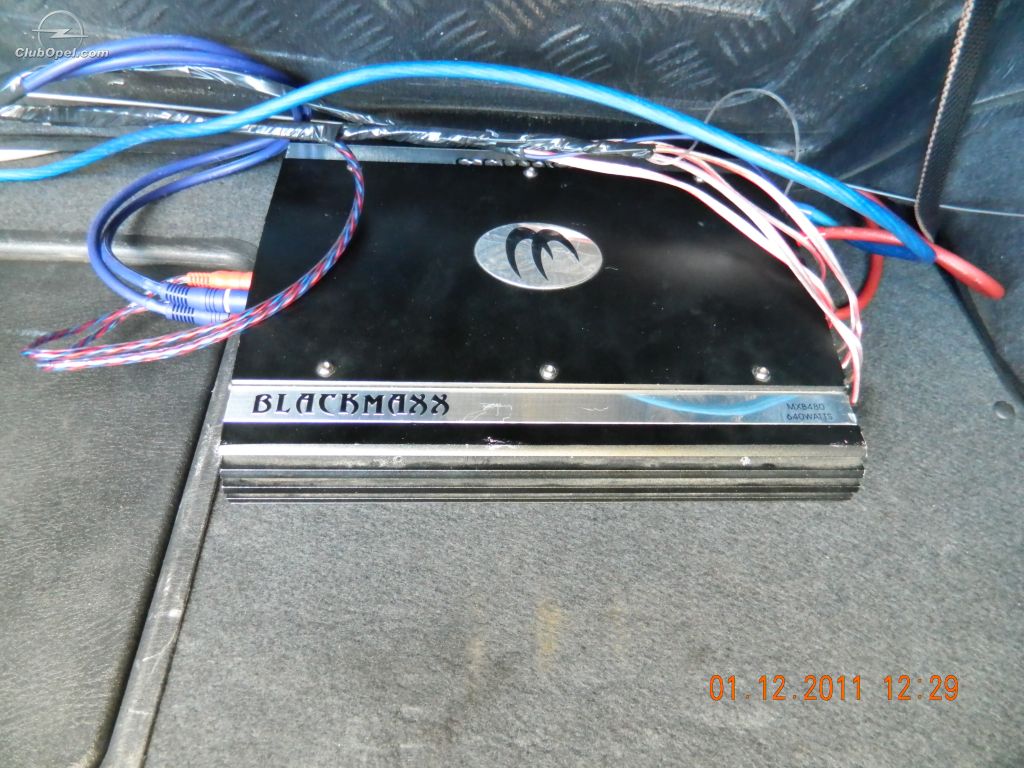

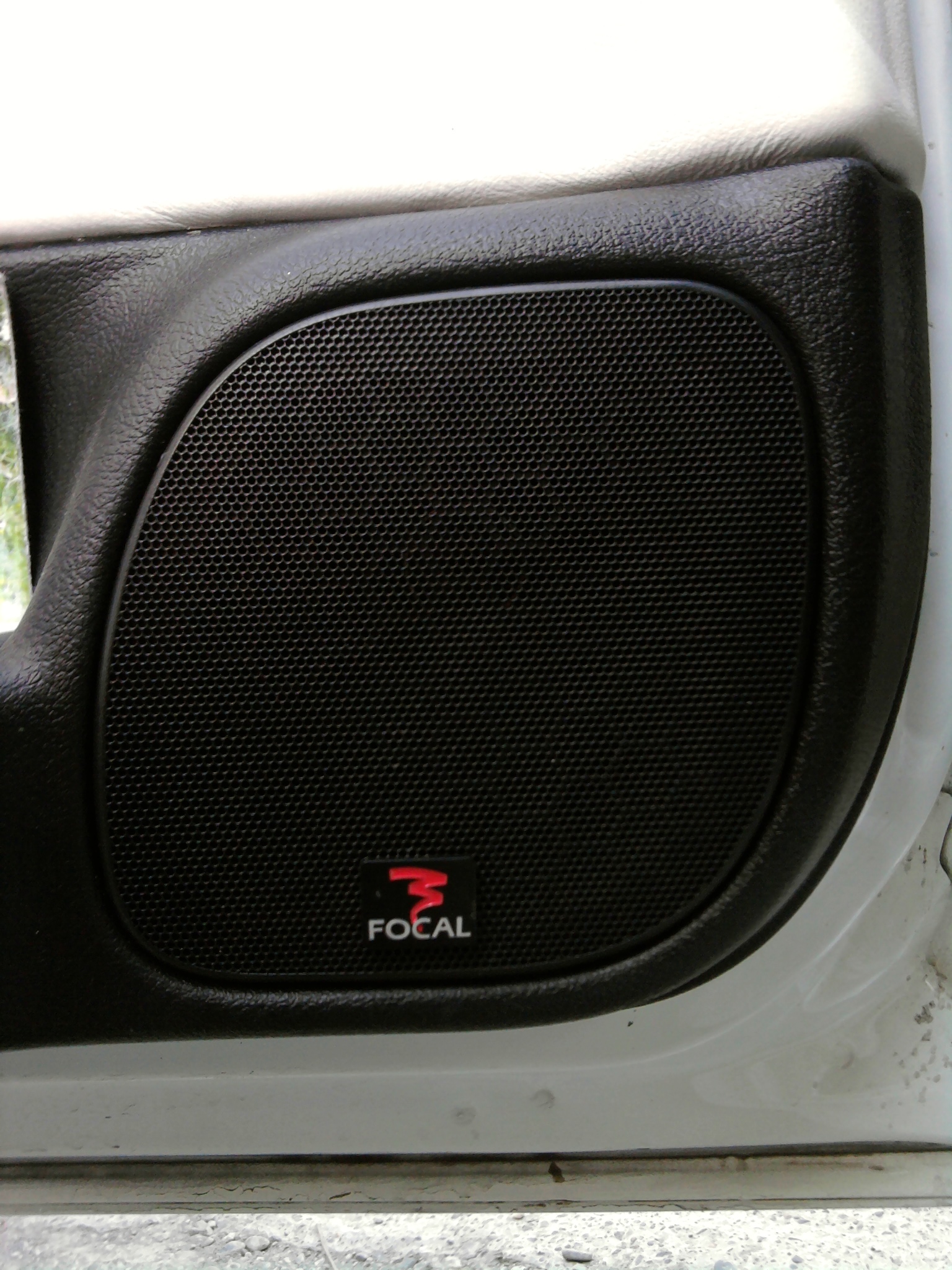

uskt2005 Posted December 2, 2011 Author Share Posted December 2, 2011 On 8/1/2011 at 10:22 AM, Mircea said: ... las' ca mai vorbim noi dupa prima repriza de colici )"> Eiii... uite ca am ajuns si la repriza de colici de care ziceai, se pare ca asta micu tine cu mine, de ce spun asta?... pai singurele zgomote care-l linistesc sunt cele de la aspirator, de la feonul de par si ...ai gicit de la evacuarea masinii(am venit de cateva ori la bucuresti cu el si doarme de rupe, as spune ca doarme mai linistit decat in patutul lui ) Intre timp s-au mai produs ceva modificari la masina: 1. Am montat consola centrala CID cu MID de vectra B si astfel am BC de fabrica si am renuntat la YACC 2. Am montat in cele din urma si difuri Focal pe usile fata spate si astfel sistemul impreuna cu subwooferul si amplificatorul pt el a devenit aproape complet Focal, de ce spun aproape complet?, pt ca nu au fost finante si pt un amplificator Focal pe 4 canale (cca 1000 ron) si am luat un Crunch Blackmaxx care isi face treaba cu brio. Asadar s-au pus 1.pe usile fata Focal Polyglass 165cvx cu urmatoarele specificatii: diametru: 16.5cm putere RMS: 70W putere Max: 140W impedanta: 4 Ohmi sensibilitate: 93dB (2.83V/1m) raspuns in frecventa: 60Hz - 20KHz 2.pe usile spate Focal Polyglass 130cvx cu urmatoarele specificatii: diametru: 13 cm putere RMS: 60W putere Max: 120W impedanta: 4 Ohmi sensibilitate: 91dB (2.83V/1m) raspuns in frecventa: 75Hz - 20KHz 3.amplificatorul pt difuri ... Crunch Blackmaxx MXB480 cu urmatoarele specificatii Putere: 4 x 60 W RMS (80W Max.) in 4 Ohmi 4 x 80 W RMS (160W Max.) in 2 Ohmi HP: 60-1200 Hz LP: 40-150 Hz Bass-Boost: 0-12 dB Intrare nivel inalt Intrare/iesire RCA Dimensiuni: 251 x 55 x 285/315 mm in portbagaj au ramas 4. Subwoofer Focal SB 30 SPL cu urmatoarele specificatii: incinta bass reflex din MDF 16 mm, difuzor de 30 cm putere: 250W RMS (500W max) Sensibilitate (2.83V/1m): 93 dB raspuns in frecventa: 38–500 Hz volum incinta: 45 litri bobina 50mm 4 straturi dimensiuni (L x I x A): 420 x 386 x 440 mm 5. Amplificator Focal Solid 2 putere RMS (CEA) 1 x 200W la 4 ohmi, in punte raport S/N, 1 Watt, >77 dB (A) THD+N la 4 ohmi: 0,02% (50Hz) raspuns in frecventa: 10 Hz - 60 KHz filtru low pass 50-150 Hz (12 dB/octava) filtru high pass 50-150 Hz (12 dB/octava) sigurante: 1 x 25A telecomanda gain pe fir dimensiuni: 45 x 220 x 200 mm Un filmulet cu difurile la lucru se poate vedea aici: Poze: 1. Consola cu midul: 2. Difurile fata: 3. Difurile spate: 4. Amplificatorul pt difuri: P.S. Nu va luati de mataraia din portbagaj , inca nu am apucat sa aranjez frumos toate cablurile Link to comment

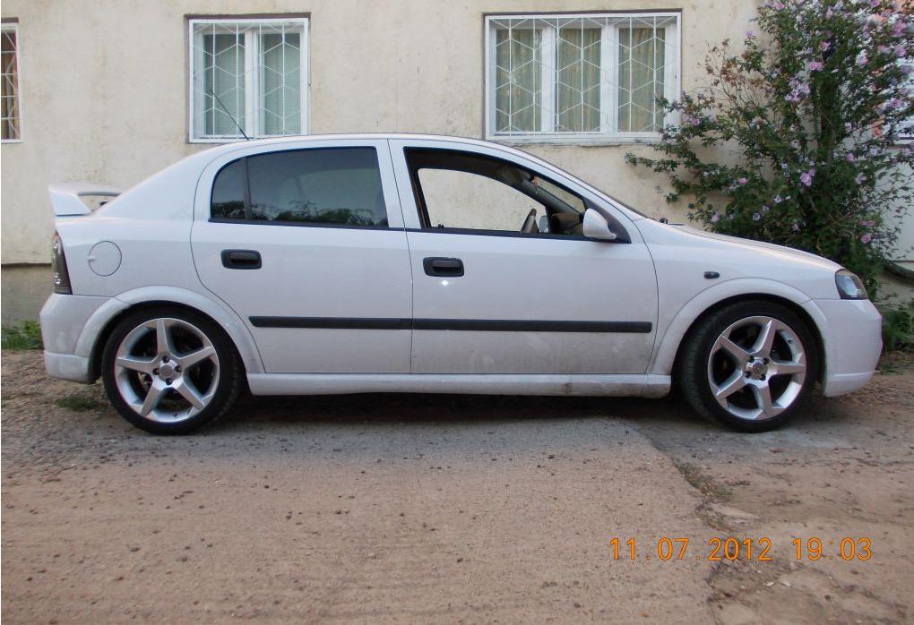

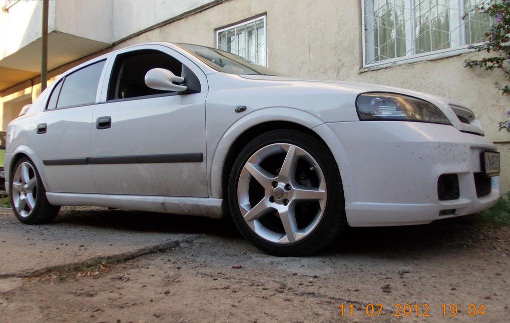

uskt2005 Posted July 17, 2012 Author Share Posted July 17, 2012 Intre timp am montat si pe spate discuri Brembo Max si am trecut la incaltari pe 17" (jantele astea le caut de vre-o 2 ani...nu cred ca sunt mai mult de 5 seturi in toata tara) cu anvelope 205/45/17 Pics: Link to comment
KumKum Posted July 17, 2012 Share Posted July 17, 2012 Kum ti-am zis si dincolo, sa le invarti cu placere... Link to comment
uskt2005 Posted July 17, 2012 Author Share Posted July 17, 2012 Le invart cu cea mai mare placere ca tare mi le-am mai dorit... Penta (ca asa le zice) in 4 prezoane se gasesc tare greu...ar mai fi fost varianta sa iau pe 18" in 5 prezoane(se gasesc mult mai usor si chiar sunt mai ieftine decat astea pe 17") si sa schimb fuzetele fata cu totul si puntea spate cu tot cu discuri si ce mai era nevoie ... dar totusi mi se parea cam mult 18" pt gabaritul maisinii. Link to comment
