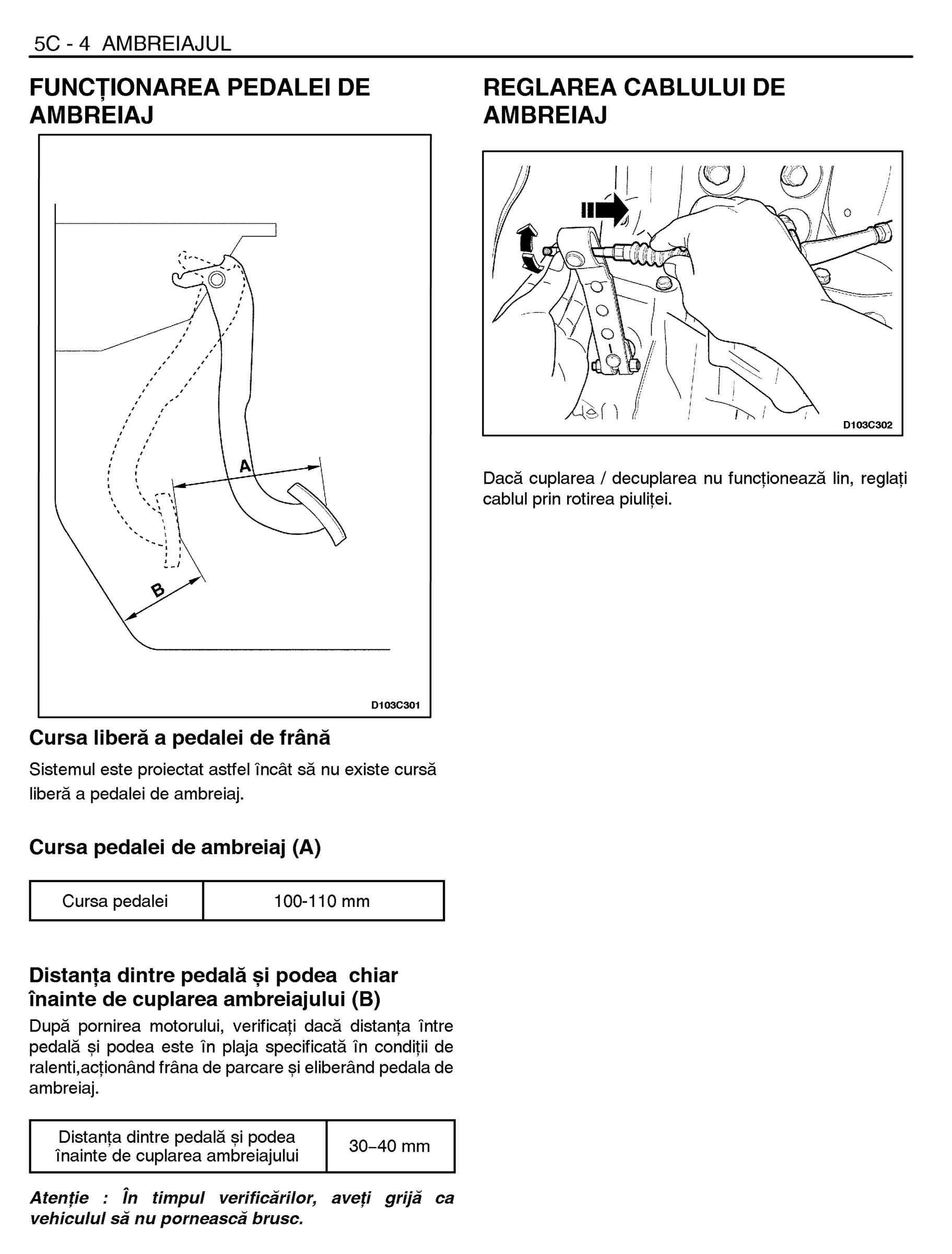

cristiangabi Posted January 31, 2011 Share Posted January 31, 2011 (edited) Am vazut ca fiecare isi regleaza ambreiajul cum i se pare ca este mai bine. Incercati sa-l reglati dupa cum scrie in cartea tehnica. Am atasat imaginea. Verificati daca distantele A-B sunt corecte la masina dumneavoastra. Dupa cateva zile de cand l-am reglat asa (a durat putin sa ma obisnuiesc), intra mult mai bine in viteze, chiar daca levierul meu are joc. Cand apasati pedala de ambreiaj veti observa ca la un moment dat se reduce din forta de apasare. Acolo este punctul de unde se masoara A si B. Neapasata, suprafata pedalei trebuie sa fie la max 15cm de podea (se desface piulita ca sa coboare) si minim 13cm (se strange piulita ca sa se ridice). Daca gresesc cu ceva, spuneti! Edited January 31, 2011 by cristiangabi Link to comment
cristiangabi Posted April 30, 2011 Share Posted April 30, 2011 Dupa 2 luni dupa ce am reglat ambreiajul ca in manual intra mult mai bine in viteze. 2-3, 4-3 nu mai agata deloc, 1-2, 3-2 nu mai agata, nu mai troncane nimic.. doar intra putin mai greu fata de celelalte viteze (cand schimb foarte rapid vitezele). Cand schimb vitezele imping schimbatorul doar doua trei degete (si apas usor) iar schimbatorul intra pe cursa lui corecta fara sa mai agate. (Am vazut persoane care trag de schimbator ca si cum ar tine un ciocan) Link to comment
