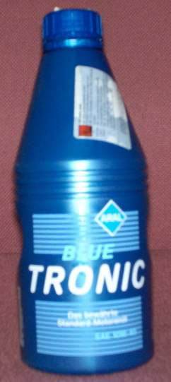

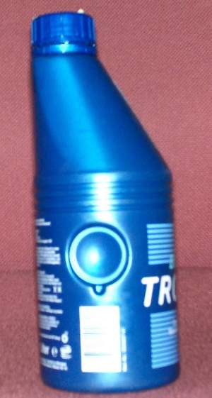

adostar Posted February 8, 2006 Share Posted February 8, 2006 Acum am venit de la service. S-au uitat baietii si au zis ca sonda e de vine...asa ca au schimbat sonda (monocontactul), in urma schimbarii acesteia becul facea si mai urat decat inainte..adica falfaia nu gluma..ziceai ca-i orga de lumini, deja imi crescuse tensiunea... ma gandeam ca s-a dus pompa de ulei pana la urma. Mecanicul a zis sa schimbam uleiul, la service aveau bp visco 3000 10W-40. am schimbat uleiul dupa care surpriza! becul de la ulei nu s-a mai aprins. Concluzia este ca uleiul pus de mine acum 1000 km ARAL blue tronic 10W-40 este contrafacut. si este luat din mag. cu factura! Link to comment

tribunul Posted February 8, 2006 Share Posted February 8, 2006 Concluzia este ca uleiul pus de mine acum 1000 km ARAL blue tronic 10W-40 este contrafacut. si este luat din mag. cu factura! Dezvolta subiectul, de unde l-ai luat sa stim si noi. Link to comment
adostar Posted February 8, 2006 Share Posted February 8, 2006 Uleiul l-am luat din GL - cartierul tiglina 1, unde sunt reprezentanti ARAL. Mi-a mai ramas ulei de la schimb si am inca pet-ul cu ulei in el. am gasit prin arhivele daewooclub: citat: Esperatul "Ca sa nu zic ca Aral sunt unele din cele mai contrafacute uleiuri." Link to comment
tolin Posted February 8, 2006 Share Posted February 8, 2006 Daca mai cauti, vei gasi si parerea lui ovi_jer ca ARAL nu face ulei pentru motoarele Daewoo (GM) sau cel putin acela nu se prea vede pe aici. Link to comment
ZLI Posted February 8, 2006 Share Posted February 8, 2006 eu cand v-am zis sa puneti MOTUL... nu se face pt estul europei, si este foarte bun Link to comment
adostar Posted February 8, 2006 Share Posted February 8, 2006 acum am pus BP visco 3000 10W-40 sper sa fie bun. pret: 19 lei noi / litru Link to comment
AAdorjan Posted February 9, 2006 Share Posted February 9, 2006 Eu am inteles un lucru de pe forum: fara Aral in motoarele Daewoo. Nu mai stiu exact care e motivul, dar exemplul lui Adostar este elocvent. Deci huuua Aral Link to comment
ticodriver Posted February 9, 2006 Share Posted February 9, 2006 Am tot auzit de la diverse persoane si de la diversi mecanici ca Aral, desi in general este un ulei foarte bun, nu ar fi recomandat la motoarele Daewoo Link to comment
