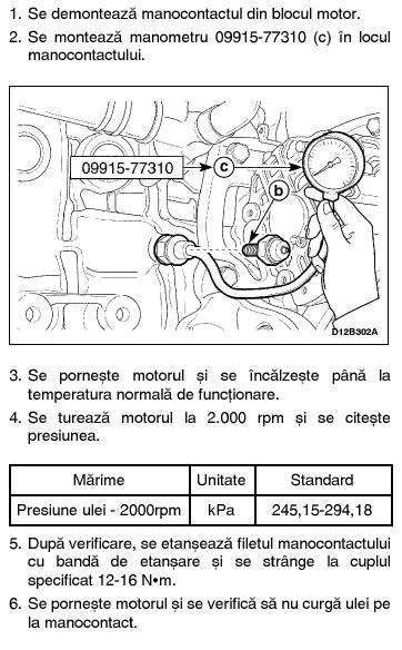

k-tlyn Posted August 1, 2008 Share Posted August 1, 2008 (edited) Aici ai mare dreptate, mi-am dorit Matiz si nici nu am vrut sa dau o groaza de bani pe unul direct de la proprietar.Sper totusi sa fie numai amaratul ala de senzor...am sa ma duc la mecanic sa vad ce spune si el. totusi din ce am observat in imagine, manoconcatul asta se afla undeva sub capacul de la buson (T-ul ala de la returul vasului de expansiune, a returului caloriferului de incalzire si a altui furtun mai gros). Asa e? Daca e acolo, in acea zona e tare greu de ajuns. Edited August 1, 2008 by k-tlyn Link to comment

[i_unit] Posted August 4, 2008 Share Posted August 4, 2008 Mai bine lasai deoparte solutiile minune si alte prostii, din moment ce nici nu stii ce se intampla in motorul tau. Adica din 7 iulie, de cand ai semnalat (sa zicem - problema), puteai sa o duci intr-un service unde sa-ti masoare compresia in cilindri si presiunea de ulei, aceste teste spunand multe despre starea uzurii motorului. E cel mai sigur si nici nu te amagesti inca nu stiu cat timp Link to comment
