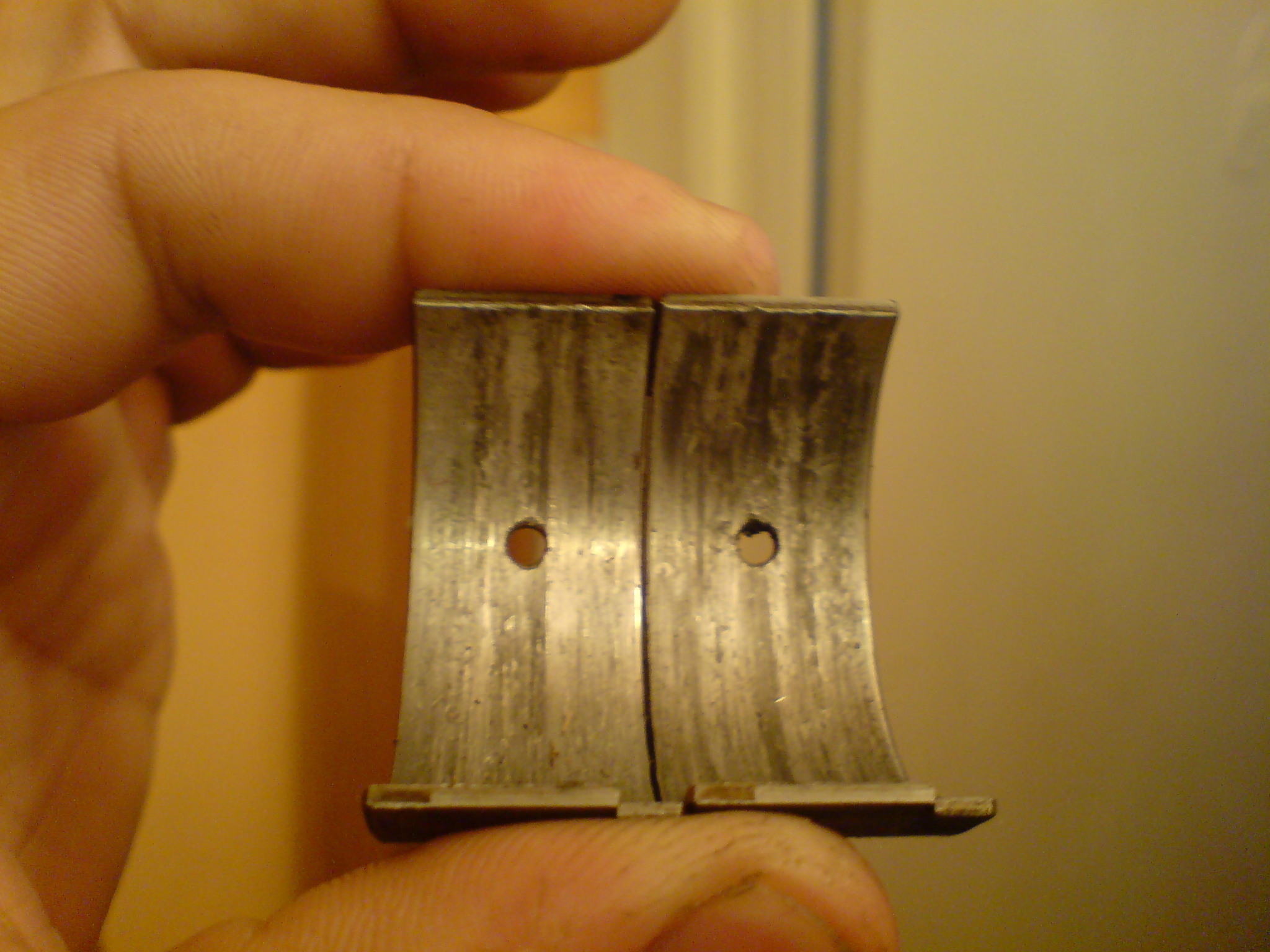

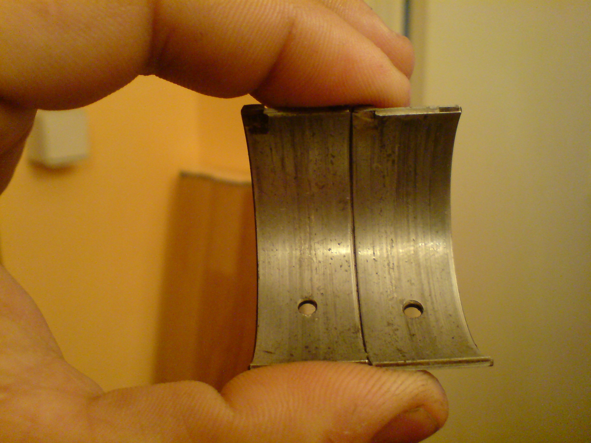

Salex Posted December 15, 2010 Share Posted December 15, 2010 Ia-o sistematic, nu cumpara piesele pina nu parcurgi toti pasii. Adica, desfa motorul, scoate arborele si masoara-l cum trebuie (nu ochiometric sau cu sublerul !). Deja sint aproape sigur ca ai cel putin un maneton ovalizat. Cuzinetii de palier eu i-as fi schimbat la interventia anterioara, nu avea sens sa ii lasi nemiscati daca motorul era asa varza cum ai zis. Vechii cuzineti (de biela) cum aratau la demontare, poti sa pui o poza ceva ? Daca ai manetoanele ovalizate, sau macar unul din ele, va trebui sa duci arborele la recitificat. Abia apoi iti poti cumpara cuzinetii, in functia de cota de rectificare. Pompa de ulei + sorbul au fost curatate bine? Vezi ca a pus Viktor pe undeva niste poze despre cum trebuie sa arate un sorb Simeringurile sa le mai ai in vedere; chiar daca au fost schimbate recent, demontarea arborelui ar putea sa le deterioreze. Si uleiul ... nu mai chinui motorul cu un 20W -X la temperaturile astea. Link to comment
petrysor Posted December 15, 2010 Share Posted December 15, 2010 la primul piston erau mai putin uzati dar cei mai varza erau aia de la pistonul 3.am avut o dacie si am dus-o la un mecanic sa-mi faca motorul,dar nu a mai schimbat cuzinetii la palier si mergea foarte bine;asa am crezut si eu ca las cuzinetii la palier si o sa mearga asa.sorbul era cam negru, nu m-am gandit sa-l curat. Link to comment

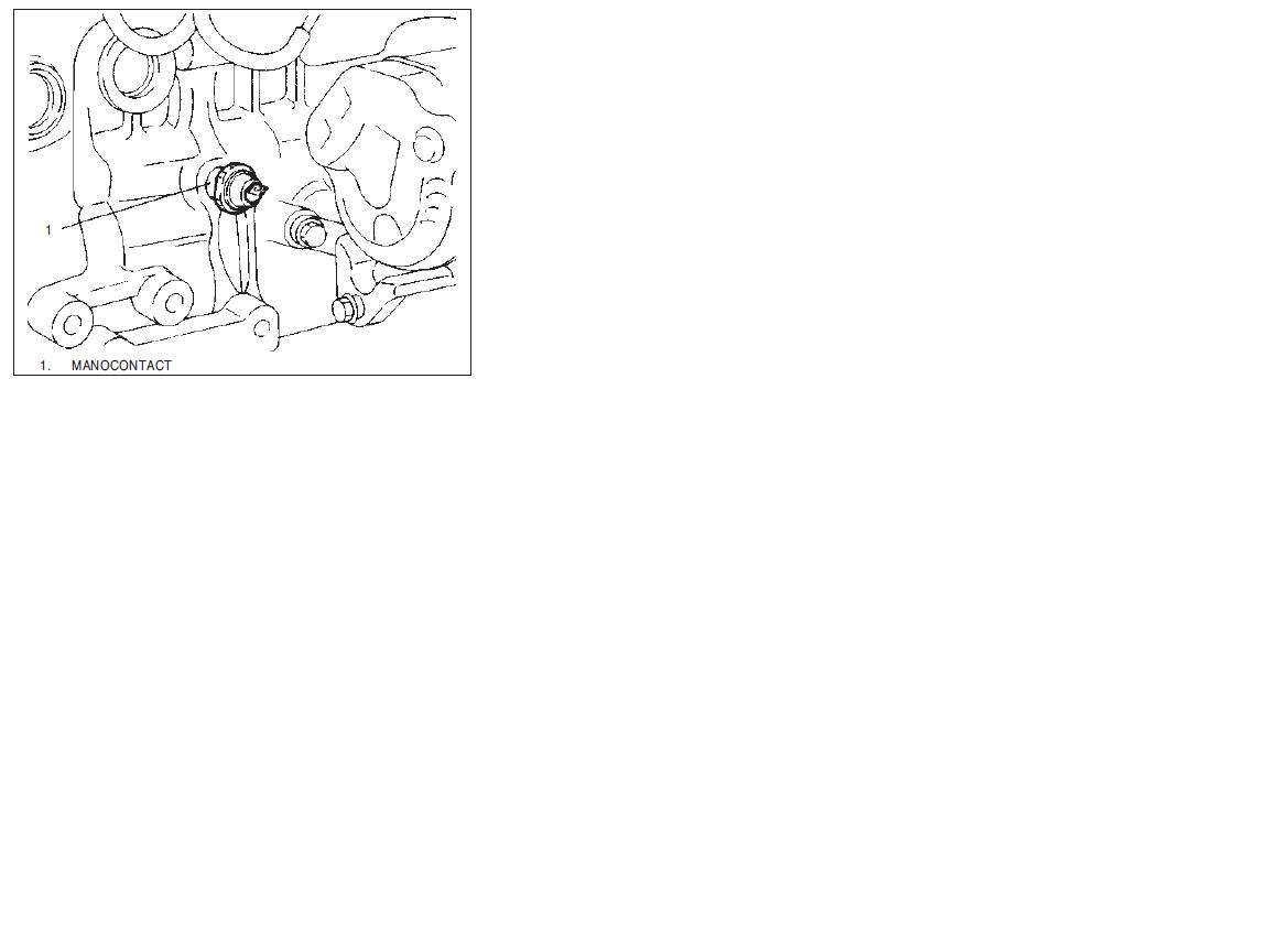

kretu Posted December 16, 2010 Share Posted December 16, 2010 Salutare, am si eu o problema asemanatoare, de o saptamana nu mi se mai aprinde becul de presiune de ulei in bord (ca si cum as avea presiune, cu motorul oprit), la inceput se mai aprindea din cand in cand cand puneam contactul, acum nu se mai aprinde deloc. Unde este amplasata sonda pe motor ? Am cautat-o si nu o vad, trebuie sa demontez ceva ? Vreau sa verific cu aparatul de masura, banuiesc a fi o problema de partea electrica. Link to comment
b52jgp Posted December 16, 2010 Share Posted December 16, 2010 Manocontactul se afla in spatele alternatorului infiletat dinspre parbriz spre botul masinii - dar sincer eu as incepe de la becul martor... Link to comment

kretu Posted December 16, 2010 Share Posted December 16, 2010 Multumesc mult b52jgp, o sa incep cu bordul primul, pozitia de la manocontact este foare dificila pe gerul asta. Am mai avut o problema asemanatoare cu indicatorul de temperatura si am rezolvat prin a ii trage alt fir pana in bord. Link to comment
