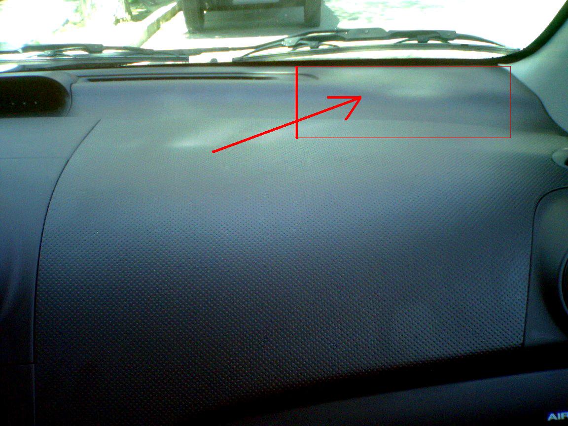

codeman Posted April 19, 2007 Share Posted April 19, 2007 hai ca ma bag si eu cu un scartait. De cand e masina noua am auzit ceva in partea dreapta dar numai cand mergeam pe piatra cubica, am crezut ca e de la stergator pentru ca ma uitam la el si trepida. Dupa ce mi-a mai trecut euforia si m-am mai obisnuit cu masina am inceput sa cercetez fenomenul. In partea dreapta, langa parbriz bordul scartaie. Am batut usor cu degetul in zona respectiva si de acolo e. Din torpedou nu am acces la zona aia, stie cineva ce anume tre sa ii fac? Link to comment
zack Posted April 19, 2007 Share Posted April 19, 2007 S-ar putea sa fie plasticul de pe stalpul din fata. Bate putin in el...si vezi cum "suna". Link to comment
codeman Posted April 19, 2007 Share Posted April 19, 2007 S-ar putea sa fie plasticul de pe stalpul din fata. Bate putin in el...si vezi cum "suna". Nu este de pe stilp. Am batut: este din bord, atunci cind bat cu degetul in el se aude cum se aude pe drumurile cu piatra cubica Link to comment
Satori Posted April 22, 2007 Author Share Posted April 22, 2007 Pai... baga-te pe sub bord, vezi de poti sa iti dai seama de ceva. Cred ca ai putea sa ajungi pe acolo, daca scoti torpedoul. Link to comment
codeman Posted April 22, 2007 Share Posted April 22, 2007 Bordul pare facut din 2 bucati: una e partea cu airbagul si mai are inca o zona mai in fata spre parbriz. Acolo e buba si nu pot sa ajung acolo Link to comment
buddy Posted April 22, 2007 Share Posted April 22, 2007 Salut! Si la mine a inceput sa zornaie in aceiasi zona(bord-dreapta) dar nu am cautat sa vad motivul ci am apelat la metoda cu "DA MUZICA MAI TAREEEEEEEEEEEEEEE!!!!!!!!!!!!!!!" si rezultatul a fost imediat: singurele zgomote erau numai de basi,medii si inalte ,zgomote foartye placute urechilor mele ) ) ) . Oricum, Codeman , daca ii dai de cap sunt interesat de rezolvarea problemei, daca nu merem la centura si intrebam persoanele autorizate , ca de asta sunt acolo. Bafta! Link to comment
codeman Posted April 22, 2007 Share Posted April 22, 2007 Oricum, Codeman , daca ii dai de cap sunt interesat de rezolvarea problemei, daca nu merem la centura si intrebam persoanele autorizate , ca de asta sunt acolo Acum sa nu inteleaga lumea ca mergem la fetele de pe centura, acolo e reprezentanta pentru cei care nu sunt din GL. La cit sunt aia de seriosi ma indoiesc ca se va rezolva. Parca aud: "Lasa ma ca de are 1700 de km ce ai vrea" Link to comment
buddy Posted April 22, 2007 Share Posted April 22, 2007 Incercarea moarte n-are si intrebatul nu costa nik. Link to comment
omydee Posted May 3, 2007 Share Posted May 3, 2007 Oricum, Codeman , daca ii dai de cap sunt interesat de rezolvarea problemei, daca nu merem la centura si intrebam persoanele autorizate , ca de asta sunt acolo. Se pare ca i-am dat eu de cap, cel putin la mine. Vezi ca sub bord, acolo in partea dreapta, sunt niste mufe, cu manunchiul de fire aferent. La mine alea faceau scandal. Am legat toate cablurile alea cu putina banda si le-am indepartat cat posibil de orice plastic al bordului... si nu mai chitaie! Link to comment
