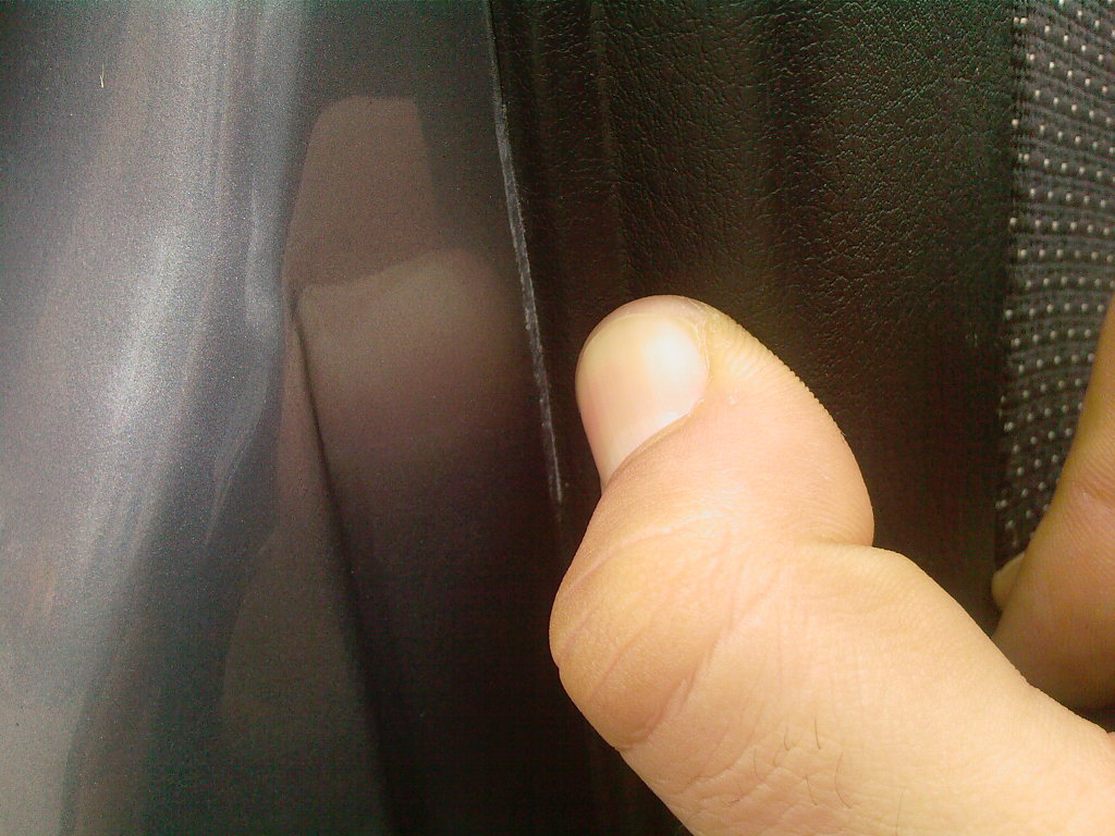

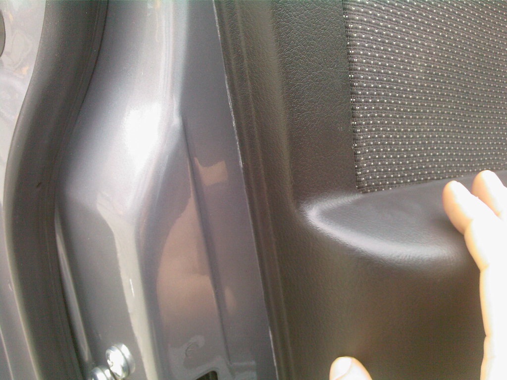

codeman Posted November 10, 2008 Share Posted November 10, 2008 Dar cu niste greierasi in fata de usa nu posteaza nimeni? Am eu in usa de la sofer. Fata de usa freaca pe tabla de la usa si face un zgomot insuportabil. Acum vin cu intrebarea: Poate fi de la cheder sa fie uzat si acum fata de usa sa atinga pe undeva pe la stalp? Iata si niste poze unde se vede cum freaca vopseaua de pe usa Link to comment
