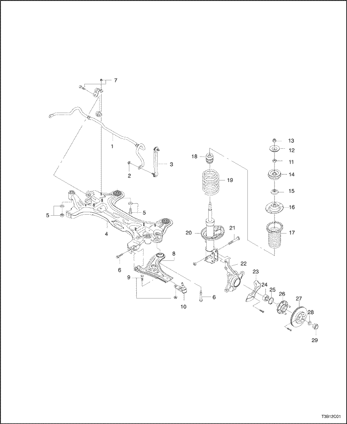

tolin Posted November 9, 2010 Share Posted November 9, 2010 Procura bucsile, inclusiv cea din desenul pe care ti l-am dat si poti merge la orice atelier/garaj. Link to comment
Axel7 Posted November 9, 2010 Share Posted November 9, 2010 Ok, o sa comand bucsile de la bara stabilizatoare pana la urma. Deci nu le mai gresez! Dar nu stiu cum se numeste acea bucsa din desen. Link to comment
tolin Posted November 9, 2010 Share Posted November 9, 2010 (edited) Prin gresare amani schimbarea lor si afli care-s de vina, dar la primavara vor scartai din nou. Pe cea de pe ansamblul directiei zic s-o schimbi, acolo poate aparea un joc prin tasarea cauciucului din care este facuta. Pentru ea ti-am dat desen, sa-l arati vanzatorului. Bucsile sunt ieftine, ca si manopera de schimbare, deci, alegerea este a ta, functie de timp, bani, hotarare, etc. Edited November 9, 2010 by tolin Link to comment
Axel7 Posted November 9, 2010 Share Posted November 9, 2010 Multumesc! O sa le comand. Sper sa gasesc si acea bucsa de pe ansamblul directiei, iar dupa montaj, o sa revin cu detalii. Link to comment
