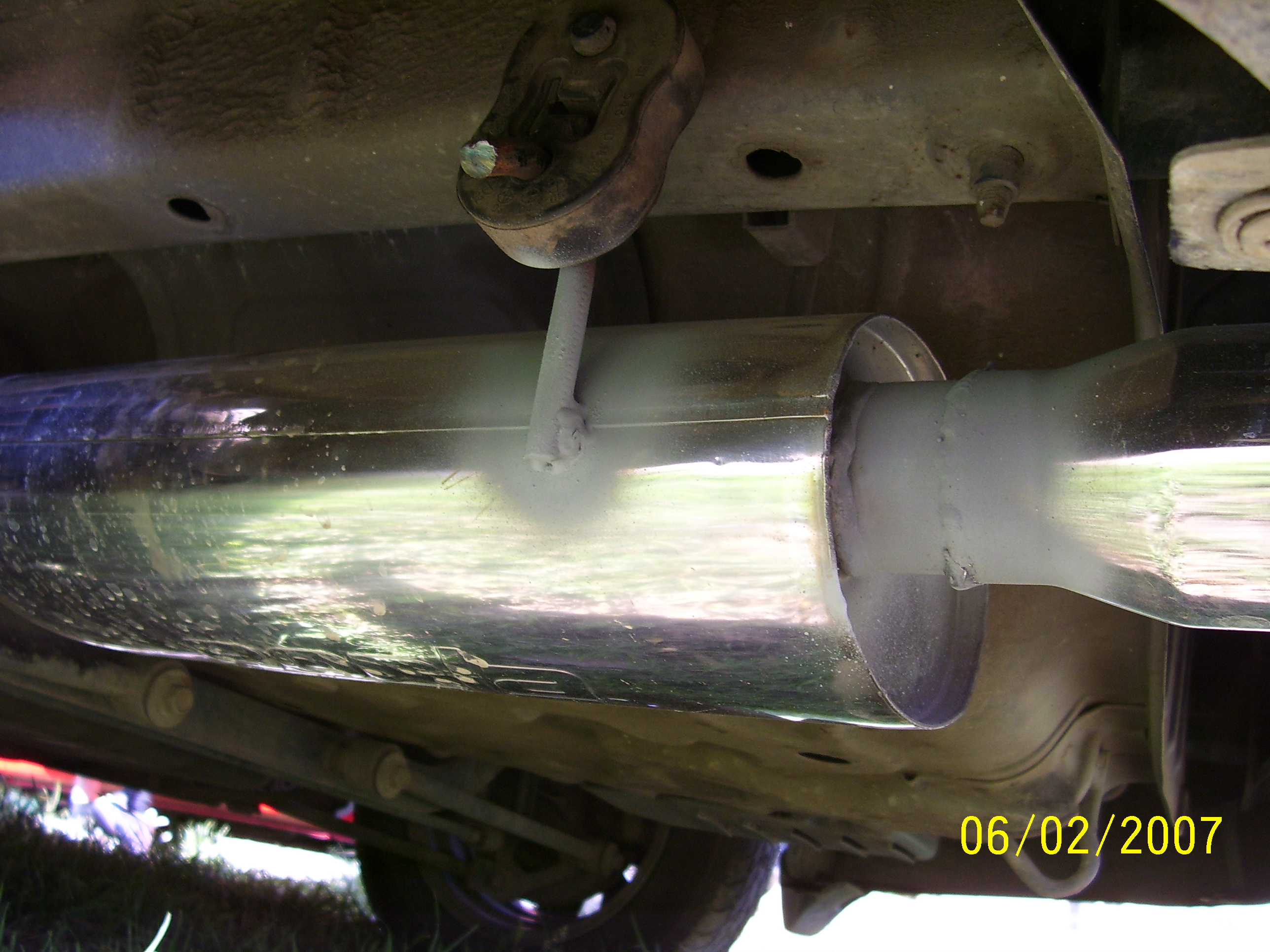

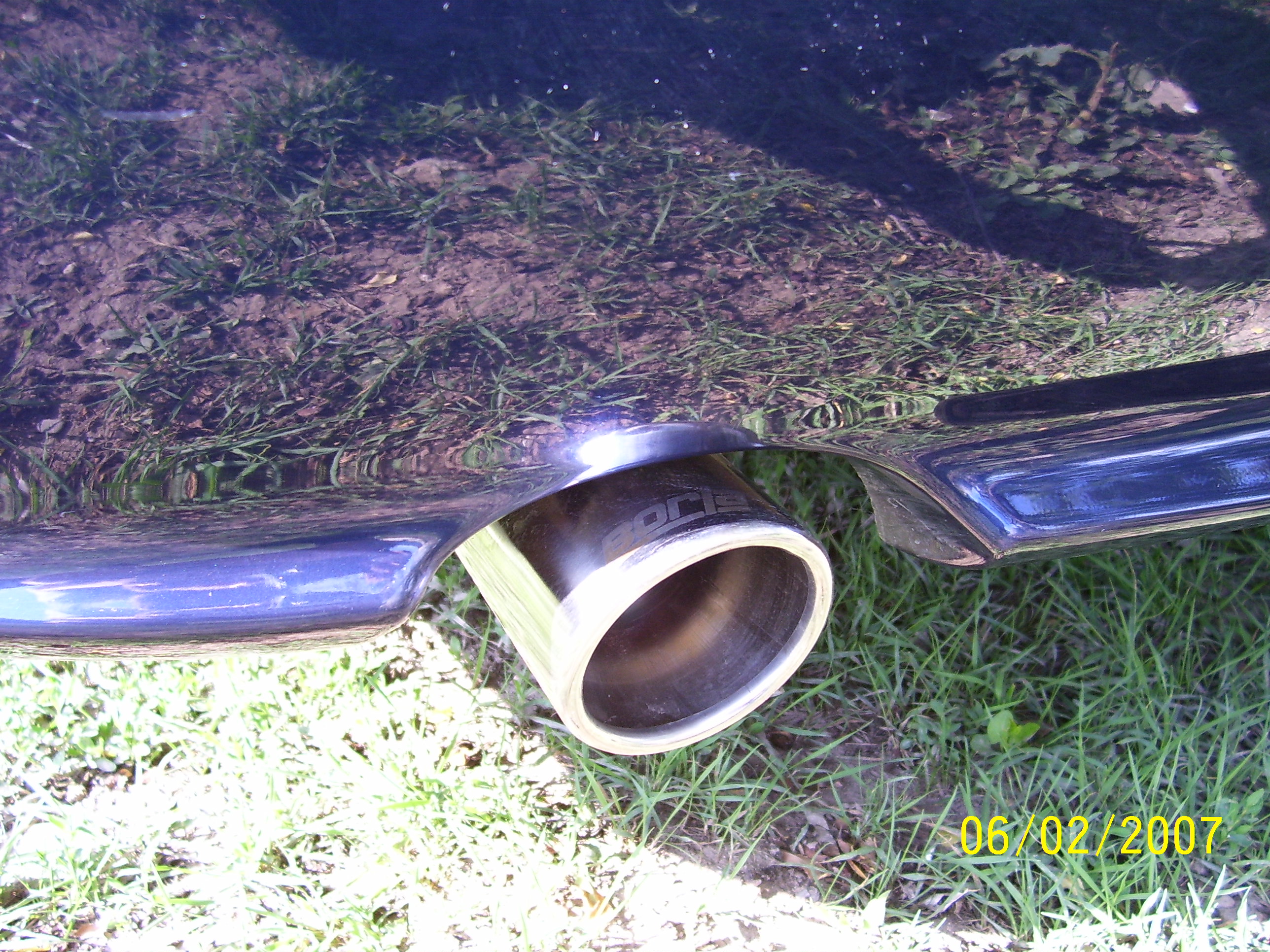

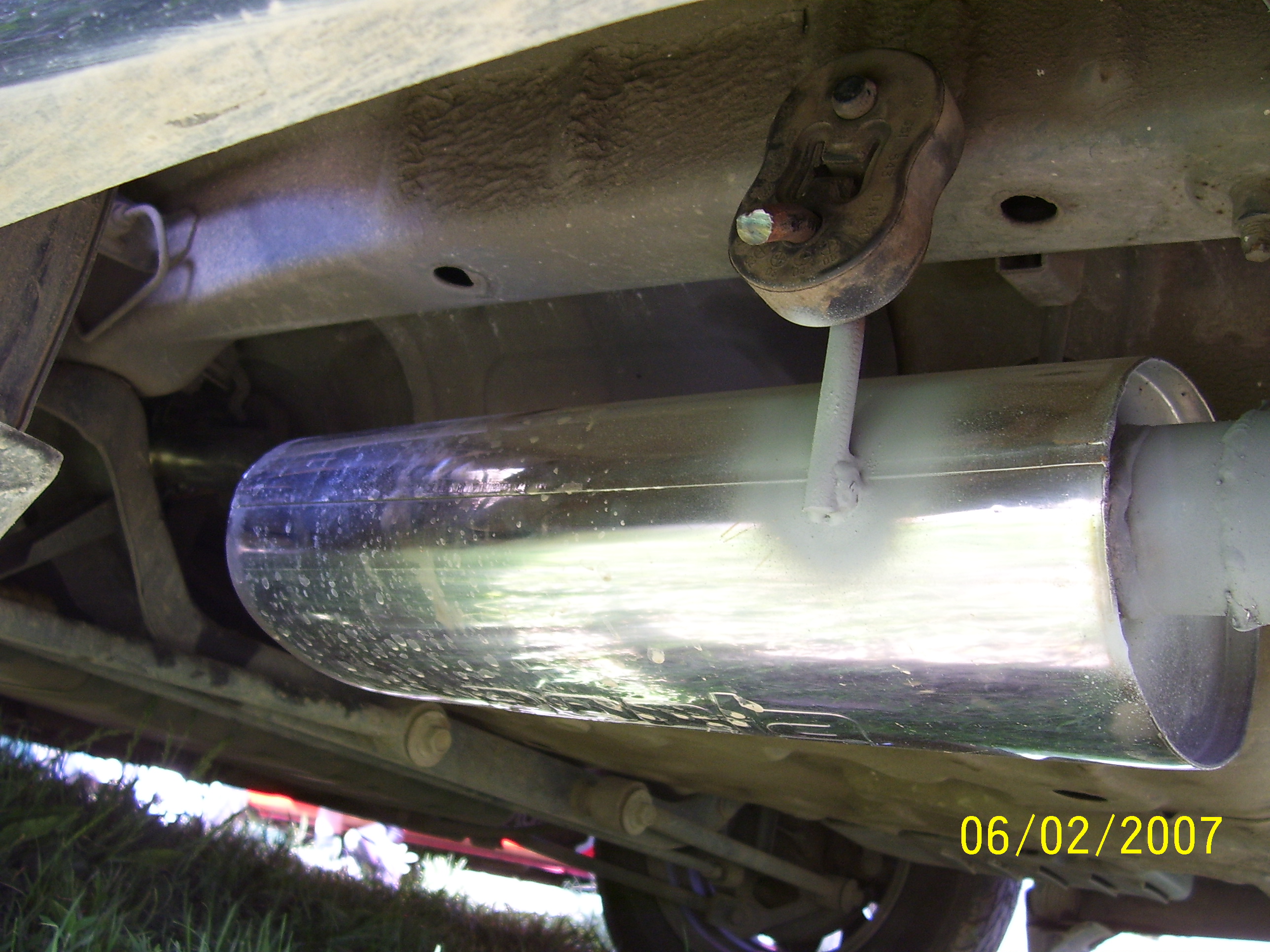

Mircea Posted June 4, 2007 Share Posted June 4, 2007 (edited) OK, I did it Finala Borla + traseu de 50 mm pana in esapamentul original, fara sa modific prinderile, tips rotund dublu bordurat. Am optat la fata locului pentru o finala de 54 cm cu traseu ondulat la interior, nu straight thru, asta din cauza zgomotului obtinut cu una sport (am vrut mai silentioasa) Ce am obtinut: sunet grav, bass baritonal la relanti, care ramane la fel pana la 2000 rpm, accentuandu-se daca bagi piciorul in ea, liniste pe acceleratii line sau mers constant in plaja 2000-3000 rpm, rapaiala accentuata la acceleratii peste 3000 rpm, sau la orice acceleratie brutala, si un rapait placut la frana de motor. Aviz amatorilor: toba face mai mult zgomot cand se incalzeste, fiti atenti ce alegeti. Si eu eram tentat sa pun un proXS de 40 cm, dar diferenta intre cu toba- fara toba era aproape 0. Cost total 530 ron In favoarea baietilor de la Pilot Auto Bucuresti: lucreaza ingrijit, cu atentie, sunt serviabili si fac exact ceea ce le spui. In defavoarea lor: service-ul nu arata tocmai profi, nu au salopete la fel, nu folosesc echipament de protectie etc, n-aveau bara de inox ca sa faca prinderile, le-au facut din otel-beton ordinar, pe care apoi l-au vopsit. Edited June 4, 2007 by Mircea Link to comment

Mircea Posted June 5, 2007 Share Posted June 5, 2007 Toba: Tipsul: Sound-ul (arhivat): borla_sound.rar Link to comment
dinoc Posted June 5, 2007 Share Posted June 5, 2007 (edited) Suna fain Borlele Mircea io alegeam un tips oval acolo, cam dupa cum este si taietura in bara sau una rotunda mai mare sa umple mai bine golul acela. Edited June 5, 2007 by dinoc Link to comment
andreib Posted June 5, 2007 Share Posted June 5, 2007 Urate suduri si prinderi ti-au facut. In rest arata fain toba noua. Macar au folosit electrozi spciali pt inox la sudura? Mie personal nu-mi place ornamentul ala oval, asta e f asemanator cu al meu si arata numai bine . Link to comment
Mircea Posted June 6, 2007 Share Posted June 6, 2007 Exact ce spuneam si eu, faptul ca au folosit fier beton pentru prinderi. Sudurile sunt facute in argon Andrei, nu cu electrod . Dinoc, am vrut sa pun un tips oval, dar singurul model pe care-l aveau era fix cat decupajul din bara si in momentul in care porneai sau accelerai lovea in bara. Pluds ca la tipsul ala oval nu-mi placea ca era mult prea mare. Link to comment
zeneseu Posted June 6, 2007 Share Posted June 6, 2007 Frumoasa toba. Sudurile alea nu cred ca se vad de sub masina asa ca nu are rost sa te stresezi prea tare cu ele...atat doar ca poate te deranjeaza ca le stii facute asa. Ornamentul e chiar frumos asa rotund. In plus mai e mai discret si mai placut decat unul mare de care sa te doara ochii cand il vezi Sincer imi place si faptul ca ai ales o toba care sa nu faca asa mare zgomot. Link to comment
andreib Posted June 6, 2007 Share Posted June 6, 2007 Sudurile sunt facute in argon Andrei, nu cu electrod . Exista o sarma speciala si pt aparatele ce sudeaza in argon pt inox. Daca foloseau asa ceva nu ai era nevoie sa dea cu vopsea peste suduri. Link to comment
