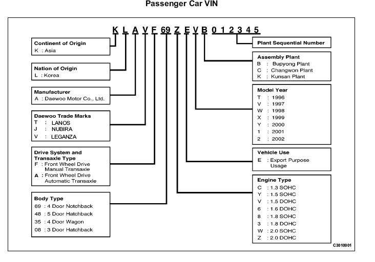

ovi_jer Posted January 31, 2005 Share Posted January 31, 2005 (edited) Treaba cu uzina care reiese din VIN este irelevanta pentru ca cele ansamblate au trecut ca uzina fabrica care a produs piesele nu cea care a ansamblato. Si dau exemplu masina mea in pozele de mai jos care are in VIN uzina de la Bupyeong iar ea este fabricata la craiova.Rog a se citi ce scrie in factura de origine in partea de jos ce a mentionat uzina. Rog pe moderatorii sa stearga postul celalalt pentru ca nu stiu cum a aparut de 2 ori S"> Edited January 31, 2005 by ov_jer Link to comment
