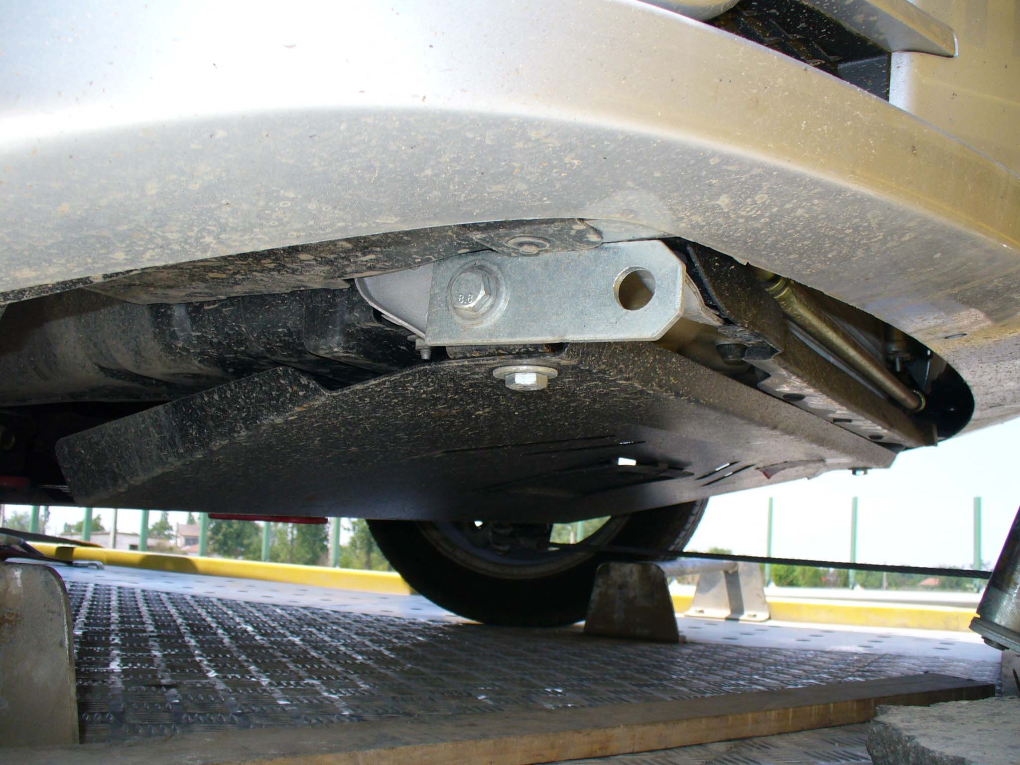

Am avut ceva probleme cu masina, adica m-a lasat pe autostrada A2 la km48, 35 grade C..., ce mai, voi deschide un topic, poate cineva a patit chestia asta, demna de X files, ...incerc acum sa pun pozele cu scutul, nu foarte reusite, eram plin de nervi...
Link to comment
Nu, scutul nu a avut nimic, am pus pozele deoarece am promis pe forum ca am sa le pun... m-a lasat masina, adica a inceput sa tremure si avea un zgomot ca si cum aveam un pikamer undeva pe dedesubt... indiferent de viteza..., dar e un subiect off topic, am sa pun un topic nou mai tarziu...

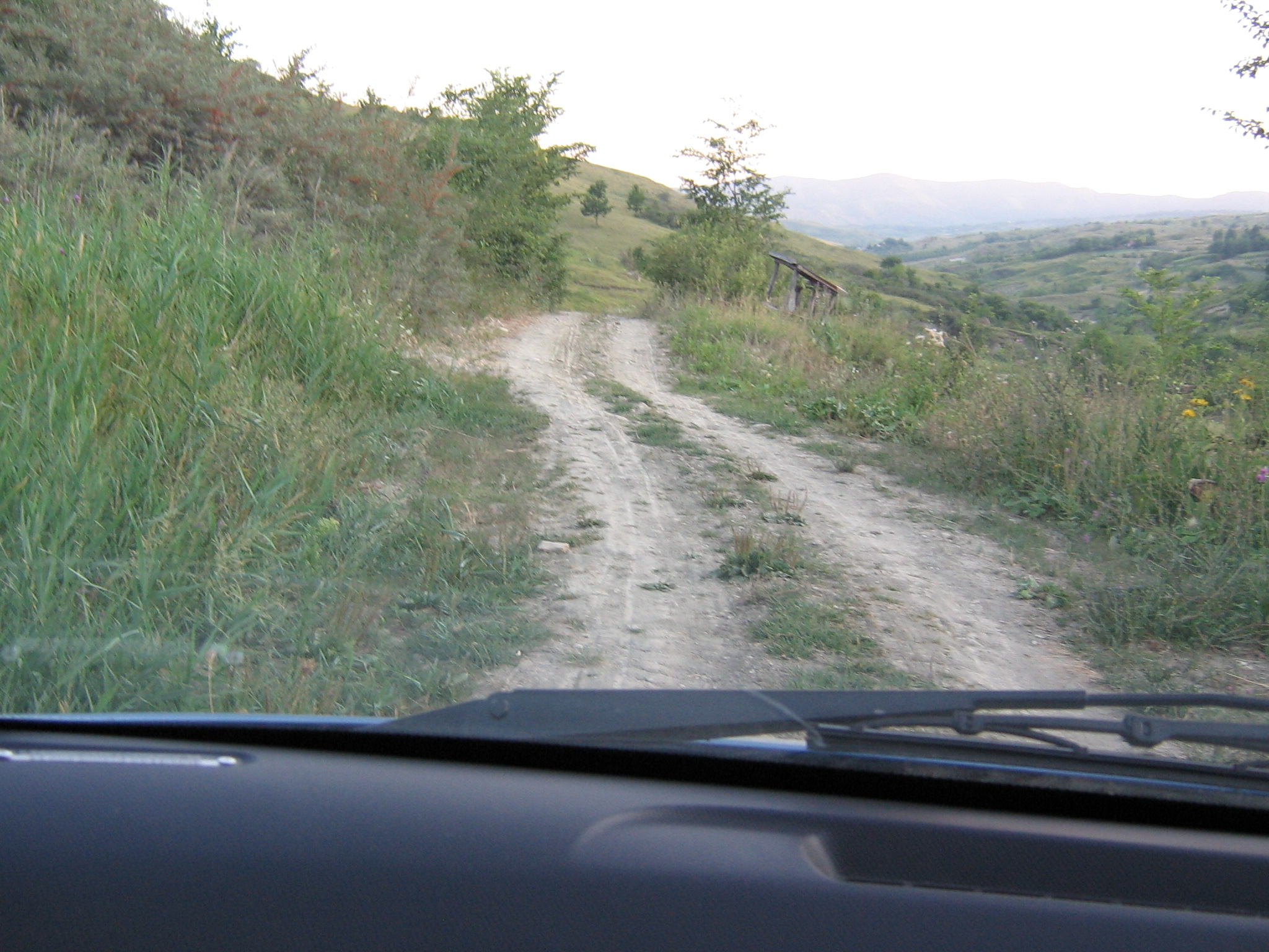

Tocmai m-am intors de la Varlaam. Ei bine, ca sa ajung acolo, am avut nefasta idee ca, dupa ce am vazut vulcanii noroiosi sa nu ma mai intorc in drumul national, ci sa "crosetez" pe niste drumuri judetene, dupa cum indicau hartile pe care le aveam. La momentul in care am luat-o la dreapta si nu la stanga, drumul era asfaltat, chiar bun. In zona sunt insa alunecari de teren si au aparut portiuni reparate cu piatra tasata, alternate cu asfalt. Acesta din urma a devenit din ce in ce mai rar. Toate ar fi fost totusi poate bune, daca la o bifurcati nu mi s-ar fi parut ca drumul mai bun e... celalalt, asa ca am luat-o pe el.
Este greu de descris cum arata drumul respectiv, a fost o alternare de pietroaie uriase ingropate in pamant, drumulet pietruit, rampe de multe grade... O sa-mi mai aduc aminte de multe alte detalii si o sa scriu undeva-candva o povestioara. Deocamdata va pot arata doar o portiune foarte buna din acel drum, atat de buna incat mi-am permis sa fac poza asta:

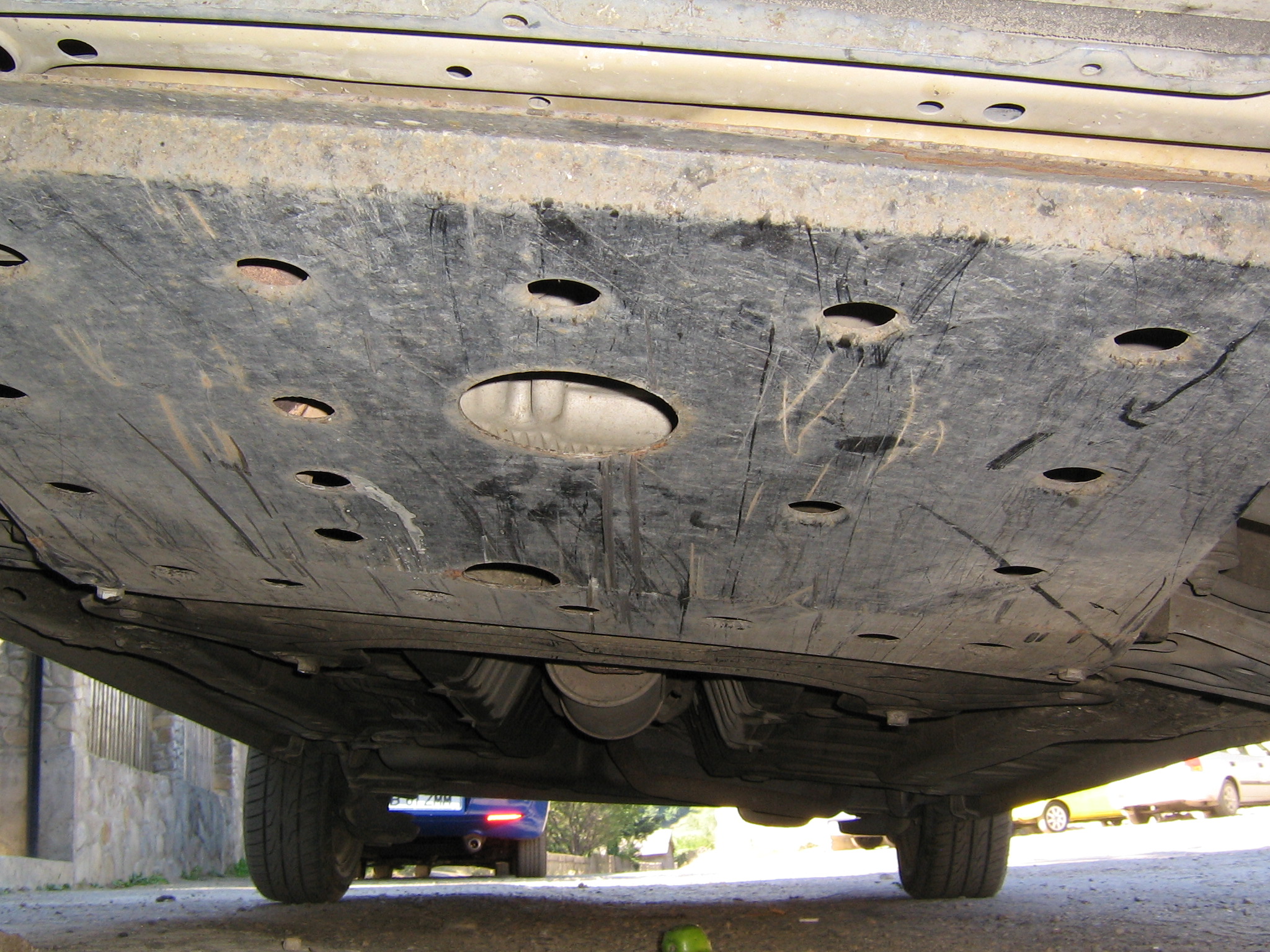

Haideti acum sa vedem si sa analizam putin scutul:
Majoritatea urmelor sunt "proaspete". In mod deosebit se remarca surubul de fixare dreapta-spate care a avut parte de un tratament aparte.
Nu s-a rupt din fericire nimic, ci doar s-a "burtit" scutul spre motor, cea ce a facut ca racordul flexibil al evacuarii sa atinga de scut si sa produca o rezonanta dubla la 2000 si 2500 rpm (atingea in doua puncte). Am reusit a doua zi sa gasesc un service si sa-i aplic o contra-indoiala.
In rest, nu e nici o urma, nici pe traseul de evacuare, nici pe praguri sau pe altundeva (atata cat am avut posibilitatea sa o inspectez). Se poate opina ca asta inseamna exact ce se sustine in posturile anterioare, dar va spun sincer ca i-am multumit lui Dumnezeu ca n-am fost suficient de zgarcit sa nu-mi pun scut. E destul de greu de imaginat "placerea" pe care ti-o produce zgomotul produs prin atingerea a ceva de pe dedesubtul masinii de un pietroi din drum, cand iti aluneca o roata intr-un sleau! Asa ca mai bine nu incercati! Probabil insa ca o astfel de experienta extrema nu i se poate intampla decat unui... abramburit :D
