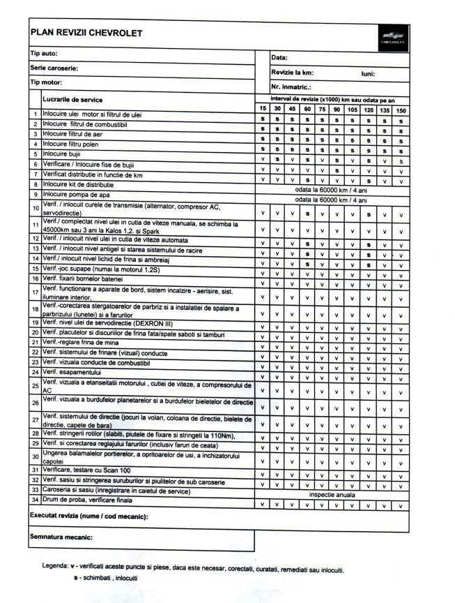

DIO Posted June 6, 2006 Share Posted June 6, 2006 Am finalizat si eu revizia de 30k inceputa in urma cu cateva luni: ) -Schimbat bujii - Bosch (Made in Germany) - din lipsa de timp nu am mai urmat sfatul lui Satori. Am mai folosit bujii atat NGK cat si Bosch. S-a intamplat chiar sa fiu mai multumit de Bosch, desi cred si eu ca NGK sunt mai buni, iar in Bosch nu prea am incredere de fel. - Filtre aer, polen - Test amortizoare (dreapta fata era putin scurs). Spre surprinderea mea, cele pe fata s-au comportat mai bine: 66/68, cele din spate mai rau 52/54. Cata importanta ar trebui sa acord "devierii rotii", la care s-a raportat 11,6m/km? - Am atasat raportul testului. Pentru cine nu vrea sa pateasca(,) ca mine, atasez circulara trimisa de GM tuturor service-urilor, referitoare la operatiile ce trebuie efectuate la revizii. De mentionat ca circulara "bate cartea masinii" - citez sursa autorizata! A se vedea ca inlocuirea lichidului de frana nu (mai) este obligatorie la 30K! Link to comment
perfidus Posted June 6, 2006 Share Posted June 6, 2006 Mda, se confirma obligativitatea schimbarii pompei de apa la 4 ani sau 60k... La fe si tampenia cu schimbatul tuturor filtrelor la un an/15k. Cred ca le vom schimba iarasi intre noi , la un an sau 10-15k un filtru de aer sau benzina e aproape nou. Daca le scuturi un pic, mai merg un an. Link to comment
ovi_jer Posted June 6, 2006 Share Posted June 6, 2006 perfidus@De benzina poate dar de aer sigur nu. Unde isi baga romanul nasul se alege praful.Nici macar tabelul asta nu au reusit sa il scrie bine.Lichidul de frana se schimba la fiecare 30k km sau 24 luni.Ca sa nu mai vorbim de folosirea masinii in conditii extreme unde perioadele/numarul de km se injumatatesc . Una peste alta se numeste prostie.Nici masinile nu se intretin cum trebuie si ei dau cu piciorul la bani si clienti. Link to comment
