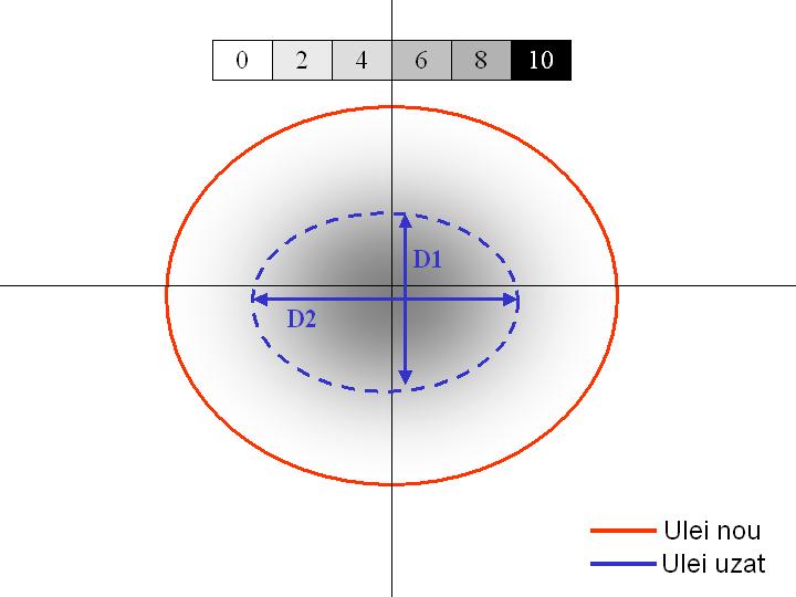

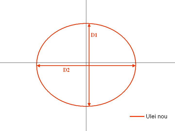

paul_marines Posted October 31, 2005 Share Posted October 31, 2005 (edited) Dar ... nu esti de acord cu schimbarea PRIMULUI ulei la 7500? Ma gandesc la eventuale deseuri rezultate din rodarea motorului. ...operatiune rezulta ceva deseuri si uleiul poate fi afectat.Nu ma refer sa se schimbe uleiul la fiecare 7500, doar la primii. adica, la 7500, la 15k, la 30k etc Alex imi cer scuze, dar nici la Dacie nu schimbam la 7500 km cand mergeam cu Texaco sau Castrol. Daca vrei sa rupi gura targului atunci te instiintez ca la 15000 uleiul acela de Opel semi-sintetic are in compozitie doar vreo 7-8 % suspensii solide (a se citi slam) care-i de departe sub limita maxima de 15% acceptata de anumite specificatii ale motoarelor ca fiind limita la care slamul devine abraziv pentru piesele in miscare a motorului. Inainte sa-mi reply iti voi spune cum sa determini acest procent de suspensii si sa decizi cand e timpul sa-l schimbi (uleiul). Sigur joci la Loto, Prono etc. Ia un bilet necompletat cu cele 6 numere sau cele 13 rezultate castigatoare si trage-i 2 axe cu creionul (musai de 0,7 mm). Cu joja pune 2 picaturi lasate sa cada libere pe centrul axelor (ulei la temperatura mediului ambiant -motor rece). Pune hartia pe un suport perfect orizontal si neabsorbant, sticla, faianta etc. Fa la fel si cu 2 picaturi de ulei nou din bidon. Lasa 2 - 4 zile sa se absoarba bine in hartie. Calculeaza diametrul mediu cu formula : D1+D2/ 2 si apoi calculeaza suprafata celor 2 pete de ulei uzat si nou cu (Dmed)2 x 3,141592653589793 (primele 2 zecimale sunt suficiente). Fa raportul dintre suprafete (uzat / nou) si nu trebuie sa cobori sub 85%. La hartia cu ulei uzat mai faci un calcul la diametrul interior al uleiului uzat de unde incepe sa se observe depunerile de slam la granita cu uleiul curat (vezi foto 2) calculeaza din nou suprafata uleiului uzat (cel intunecat cu depuneri). Observa intensitatea coloristica a depunerilor si da o nota de la 0 la 10 (de la culoarea uleiului curat la negru intens – vezi scala de culori). Inmulteste suprafata de ulei uzat cu nota de scala in procente Suzat x 10 / 100 = continut slam. Calculeaza procentajul de slam in uleiul din carter: Continut slam / suprafata totala ulei uzat calculata cu Dmed uzat Daca aduni procentul initial dintre cele doua suprafete cu procentul de slam vei obtine aproape 100% . Succes in calcule si experimente si nu te lasa coplesit de simple artimeticale. DACA MERITA? Cred ca da. Dacia mea a mers 128.000km in 6 ani, fara interventie la motor, iar in momentul vanzarii lua in jur de 0,1 litri ulei la 1000 km parcursi de la 0,045 de noua.. Edited October 31, 2005 by safari hunter Link to comment
paul_marines Posted November 1, 2005 Share Posted November 1, 2005 Inmulteste suprafata de ulei uzat cu nota de scala in procenteSuzat x 0...10 / 10 = continut slam. Calculeaza procentajul de slam in uleiul din carter: Continut slam / suprafata totala ulei uzat calculata cu Dmed uzat Daca aduni procentul initial dintre cele doua suprafete cu procentul de slam vei obtine aproape 100% . Succes in calcule si experimente si nu te lasa coplesit de simple artimeticale. DACA MERITA? Cred ca da. Dacia mea a mers 128.000km in 6 ani, fara interventie la motor, iar in momentul vanzarii lua in jur de 0,1 litri ulei la 1000 km parcursi de la 0,045 de noua.. Scuze desi nu prea face mare lucru un "0" in plus poate afecta acuratetea stiintifica a enuntului Link to comment
