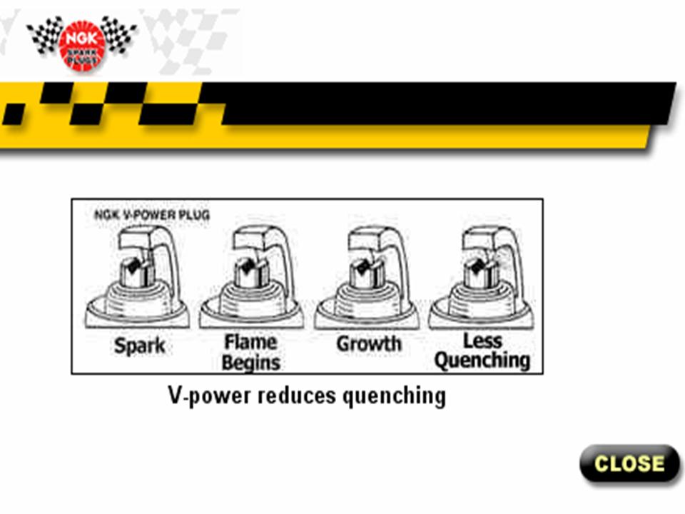

paul_marines Posted May 5, 2008 Share Posted May 5, 2008 Pe langa taierea electrodului de masa se mai observa un canal in "v" practicat pe electrodul central. Sa inteleg ca l-ai realizat si pe acela? Link to comment
tolin Posted May 5, 2008 Share Posted May 5, 2008 (edited) Neh, suprafata electrodului central la bujiile cut-back trebuie sa fie plana, altfel cele doua efecte se anuleaza reciproc. Din acest motiv, se introduce o tabla de protectie intre cei doi electrozi cand se practica "circumcizia". Edited May 5, 2008 by tolin Link to comment
Abram Burel Posted May 5, 2008 Share Posted May 5, 2008 E cam off-topic, dar daca tot am pus-o aici... Dintre cele 2 metode: cut-back si V-power, care ar fi mai bunuta (presupunand la chiar s-ar putea face santul ala in V? Link to comment
paul_marines Posted May 5, 2008 Share Posted May 5, 2008 (edited) Dintre cele 2 metode: cut-back si V-power, care ar fi mai bunuta (presupunand la chiar s-ar putea face santul ala in V? Ma gandesc ca in ambele variante apare pulbere metalica rezultata in urma ajustarilor si daca aceasta nu este bine indepartata pana la dezastru nu mai este mult. Prima varianta nu ar fi atat de pretentioasa si cred mai accesibila cu uneltele de langa casa. La cea de-a doua orice neuniformitate va conduce la obtinerea preponderent a scanteii in anumite zone cu oarecare pierderi semnificative. Asa se intampla la bujiile twin daca incercai sa le cureti. Unul sau mai multi electrozi deveneau ineficienti datarita afectarii parametrilor electrici. Edited May 5, 2008 by safari hunter Link to comment
tolin Posted May 5, 2008 Share Posted May 5, 2008 Motorul meu merge mai bine cu bujiile cut-back manufacturate (Brisk) decat cu bujiile originale pe tehnologie V-grove (NGK). Cand zic mai bine asta inseamna: - se incalzeste motorul mai usor; - depuneri usosare la mersul loganit impus de catre traficul de la orele de varf; - functionare fara intreruperi la rece, in treapta a I-a, la viteze mici. End Of Offtopic Link to comment
