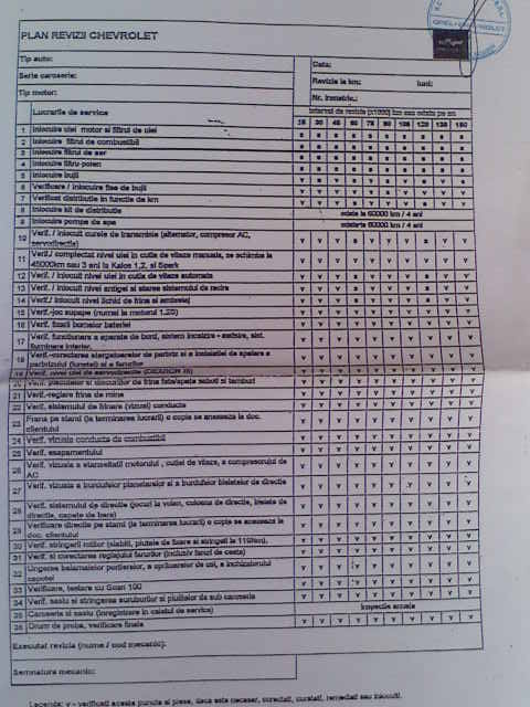

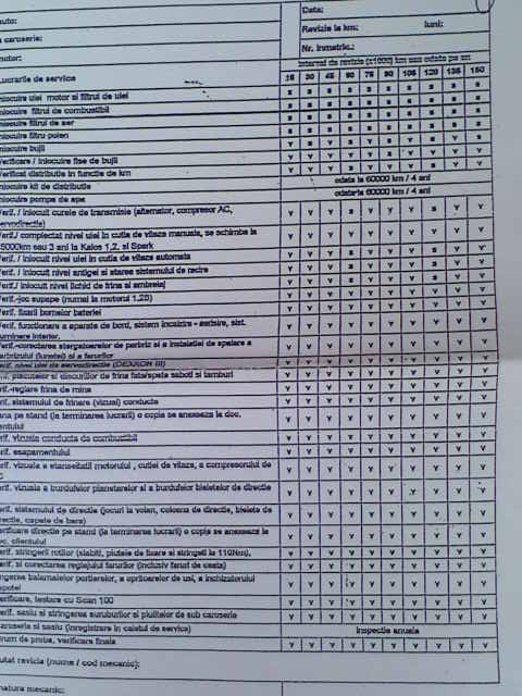

johnny72 Posted July 2, 2008 Share Posted July 2, 2008 puchi, imi pare rau uleiul de cutie la aveo de 1.2 se schimba la 15.000 km sau la prima revizie idiferent care survine prima.Nu inteleg la voi se schimba doar daca vrei, pai daca patesti ceva adio garantie, producatorul specifica clar ca se schimba uleiul de cutie in conditiile de mai sus.La Craiova nici nu au discutat mi l-au schimbat pentru ca asa aveau in fisa primei revizii.Si in acest sens am revazut postul meu http://www.gmclub.ro/forum/index.php?s=&am...st&p=305443, facut dupa revizie iar la momentul respectiv aveam ambalajul uleiului in fata si da se simtea si la schimbarea vitezelor.Nu stiu de ce generalizezi, aici in Craiova, aveau ulei de cutie original. Link to comment
puchi Posted July 2, 2008 Share Posted July 2, 2008 (edited) Este o circulara data de toate reprezentantele din Brasov si nu numai .La kallos (aveo 1,2 )spark ,uleiul se schimba la 45000 km .Credema am si vorbit si cu ei (meseriasii )si mi-au conffirmat ca se complecteaza.Pentru asta l-am si cumparat doar .Dar il voi schimba la 15mii .Am si vorbit cu ei si nu au nici o obiectie (dar sa`l schimb la ei ).Cand ai avut ulei original de cutie ?? Anul?.Pai chiar crezi ca generalizez aiurea ,eu vorbesc de reprez din Brasov.Caut si foaia cu revizia data de ei . P.S Vad ca tie ti-au pus 75w/80.Asa specifica cartea ??La mine la 1,2 am 75/85.De acea este si greu de gasit, ca 75w/80 sau 75w/90 se gasesc .Si asta si pun (meseriasii) Edited July 2, 2008 by puchi Link to comment
johnny72 Posted July 2, 2008 Share Posted July 2, 2008 (edited) puchi,vorbeam de prima mea revizie facuta la 01.11.2007 cand exista ulei original de cutie in Craiova. l.e. adica mie nu mi-au pus ce trebuia in cutie ? Edited July 2, 2008 by johnny72 Link to comment
puchi Posted July 2, 2008 Share Posted July 2, 2008 Daca tu ai motor de 1,2 .Ti-au pus ei ce ulei au vrut. Link to comment
johnny72 Posted July 2, 2008 Share Posted July 2, 2008 esti sigur, adica astia merg asa de capul lor ? Link to comment
puchi Posted July 2, 2008 Share Posted July 2, 2008 (edited) Sunt foarte sigur .Cu pareri de rau .Ei motiveaza ca nu se mai fabrica ,merge si asta bla ,bla bla Pentru asta pot zice ca Tolin care este cunoscator(meserias)a vrut si el (75W85),si pretul nu este de colea. Au scuze, acum am vazut ti-au pus ulei de motor 5w/40 in loc de 5w/30 .Bai ce marsavi Edited July 2, 2008 by puchi Link to comment
