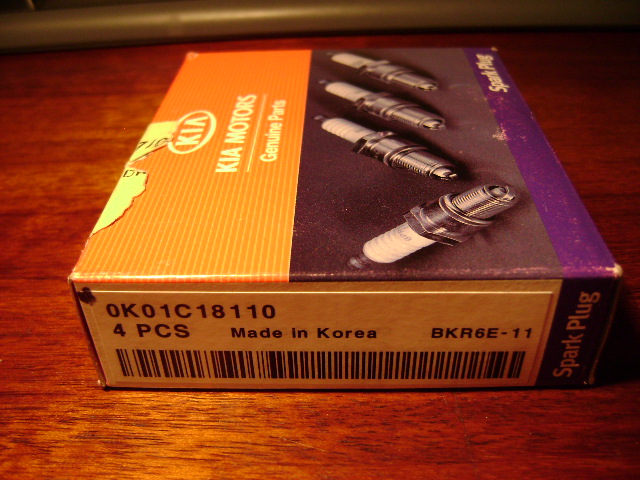

wwillym Posted June 24, 2009 Share Posted June 24, 2009 (edited) Am facut azi revizia de 2 ani (29040km) la OpelWest Arad. S-a schimbat: Ulei motor 10w40 (stiam ca asta o sa-mi puna) Filtru ulei Filtru aer Filtru benzina Total manopera si piese 362RON Filtrul de habitaclu l-am schimbat acum o luna, luat de la magazin piese Daewoo 35 RON Bujiile le-am dus eu, le-am primit din germania (10 euro setul), a vrut sa-mi puna ceva bujii Bosch, din cutiuta albastra GM Genuine. Am insistat ca le vreau pe ale mele, pana la urma a zis ca pe raspunderea mea... Si acum o poza cu bujiile scoase din motor: Am fost lasat sa stau langa masina, si am mai stat de vorba cu mecanicul in timp ce lucra. Timp total 1 ora, cu hartogarie cu tot. Uleiul o sa-l schimb eu la toamna cu un 5w30. Edited June 24, 2009 by wwillym Link to comment

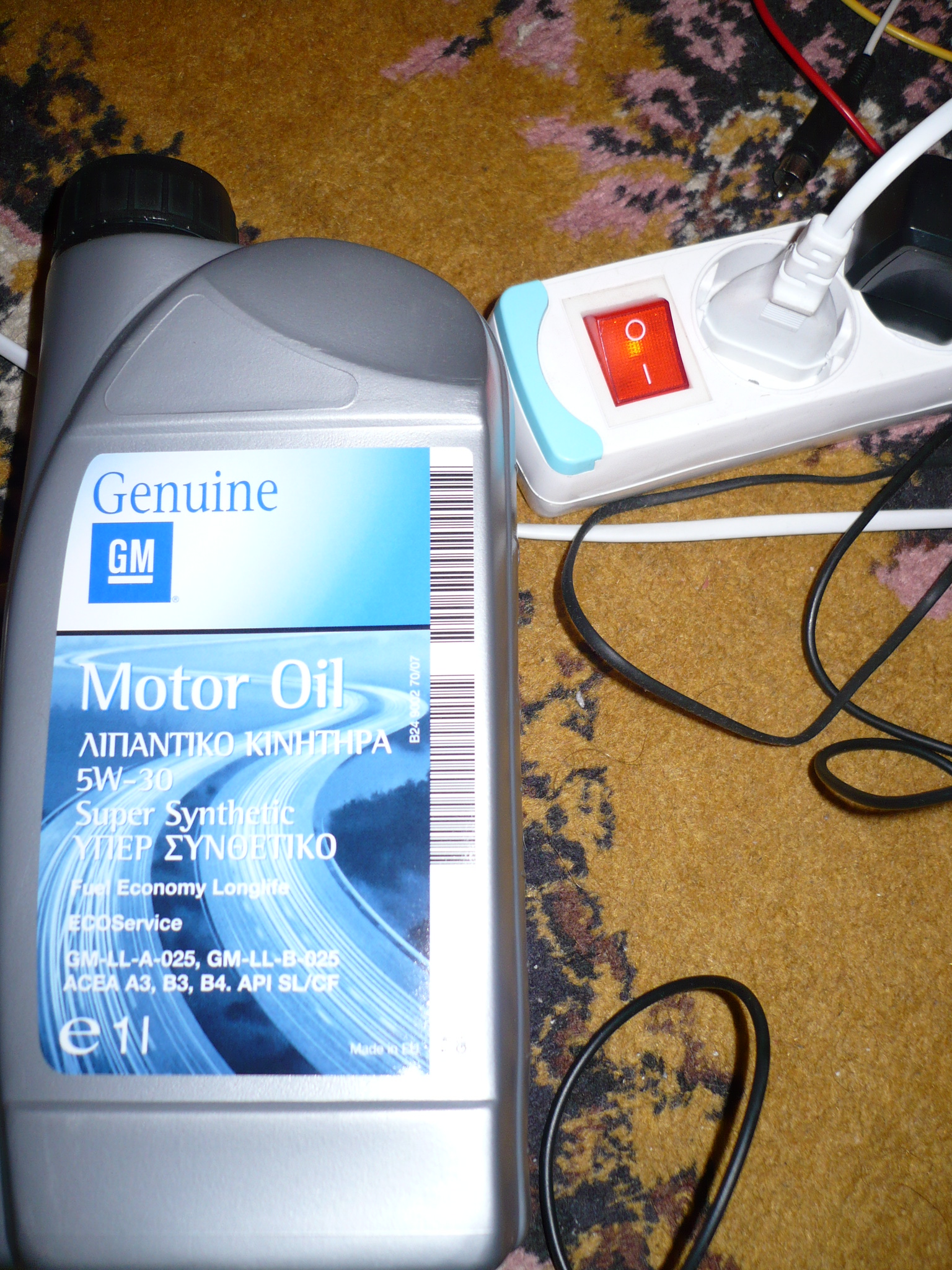

tudor2402popescu Posted June 24, 2009 Share Posted June 24, 2009 Bai frate da astia sunt chiar tampiti ? De pun uleiuri din astea , altfel decat in carte? In caz de defectiune cine raspunde...clientul ca de. Ne mai miram dupa aia de supape arse sau mai stiu eu ce mama naibi. Nu tati...mie mi-a pus ulei GM 5W30 ( macar asa scrie pe eticheta). Desi in carte scrie ca se poate pune si 10W30. Uite aci sticla de ulei. De mirare insa...uleiul de cutie de viteze si cel de motor...au acelasi miros si: Uleiul CV: are o culoare ROSIE ca visinata. Parca e ulei hidraulic asa de subtire este. 75W85. Link to comment

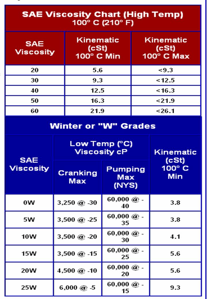

rich1974 Posted June 25, 2009 Share Posted June 25, 2009 simon2tibi said: Dar totusi recunosti ca un 5w30sau 5w40 ar fi mai bun. 5w40 nu este acelasi lucru cu 5w30 cel cu 40 are vascozitatea mai mare la cald si arunci s-ar putea sa ai o ungere defectuoasa pe lagarele unui motor nou de ultima generatie unde sunt jocuri foarte mici. tu de ce crezi ca producarorul recomanda w30 in loc de w40, de florile marului? mai ales ca vorbim de motoare mici care au un regim de turatie ridicat. tu schimbi viteza la 3500-4000 rpm nu ca la un diesel la 2500. decat sa pui un 5w40 mai bine pui un 10w30 (in timpul verii, mai ales)...dar mai bine cum zice producatorul 5w30 sau chiar 0w30. trebuie sa va ganditi pe termen lung...cum se va comporta motorul peste 300k-400k km. poate o sa spuneti ca nu tineti masina atat...dar o masina in stare buna are si alt pret la o eventuala revanzare, nu? Link to comment

simon2tibi Posted June 25, 2009 Share Posted June 25, 2009 rich1974 said: 5w40 nu este acelasi lucru cu 5w30cel cu 40 are vascozitatea mai mare la cald si arunci s-ar putea sa ai o ungere defectuoasa pe lagarele unui motor nou de ultima generatie unde sunt jocuri foarte mici. tu de ce crezi ca producarorul recomanda w30 in loc de w40, de florile marului? mai ales ca vorbim de motoare mici care au un regim de turatie ridicat. tu schimbi viteza la 3500-4000 rpm nu ca la un diesel la 2500. decat sa pui un 5w40 mai bine pui un 10w30 (in timpul verii, mai ales)...dar mai bine cum zice producatorul 5w30 sau chiar 0w30. trebuie sa va ganditi pe termen lung...cum se va comporta motorul peste 300k-400k km. poate o sa spuneti ca nu tineti masina atat...dar o masina in stare buna are si alt pret la o eventuala revanzare, nu? Tu ai spus 10w40.Eu ti-am spus ca 5w30 sau 5w40 ar fi mai bun.As fi curios unde gasesti 10w30(nu ca nu ar exista).Nu se prea foloseste!Si vascozitatea este data (dupa cum stiu eu)de prima cifra ,nu de a doua (cam impropriu spus cifra , adica de cifrele dinaintea "w"-ului) tudor2402popescu said: Primul schimb ulei cutie de viteze la 15000 Km , conform cartii masinii. Da,ai dreptate, nu am studiat atat de mult cartea Aveo sau Spark. Link to comment
tolin Posted June 25, 2009 Share Posted June 25, 2009 simon2tibi said: ... Si vascozitatea este data (dupa cum stiu eu)de prima cifra ,nu de a doua (cam impropriu spus cifra , adica de cifrele dinaintea "w"-ului)... Da,ai dreptate, nu am studiat atat de mult cartea Aveo sau Spark. Pentru astea am deschis topicul "Mi-au spus 2 vecini". Link to comment
rich1974 Posted June 25, 2009 Share Posted June 25, 2009 draga simion...tu care crezi ca este rostul cifrei dupa W? cifra dinaintea w reprezinta vascozitaea la rece pe cand cifra de dupa w reprezinta vascozitatea la temperatura de regim a motorului. acum e clar. tu poti sa pui un 10w30 daca il folosesti in timpul verii, cant temperatura nu coboara atat de mult incat sa fie necesar sa ai 5w si mie mi-au pus la revizie 10w40 dar dupa 5k de km l-am schimbat cu 5w30 sintetetic de la petro-canada Link to comment
