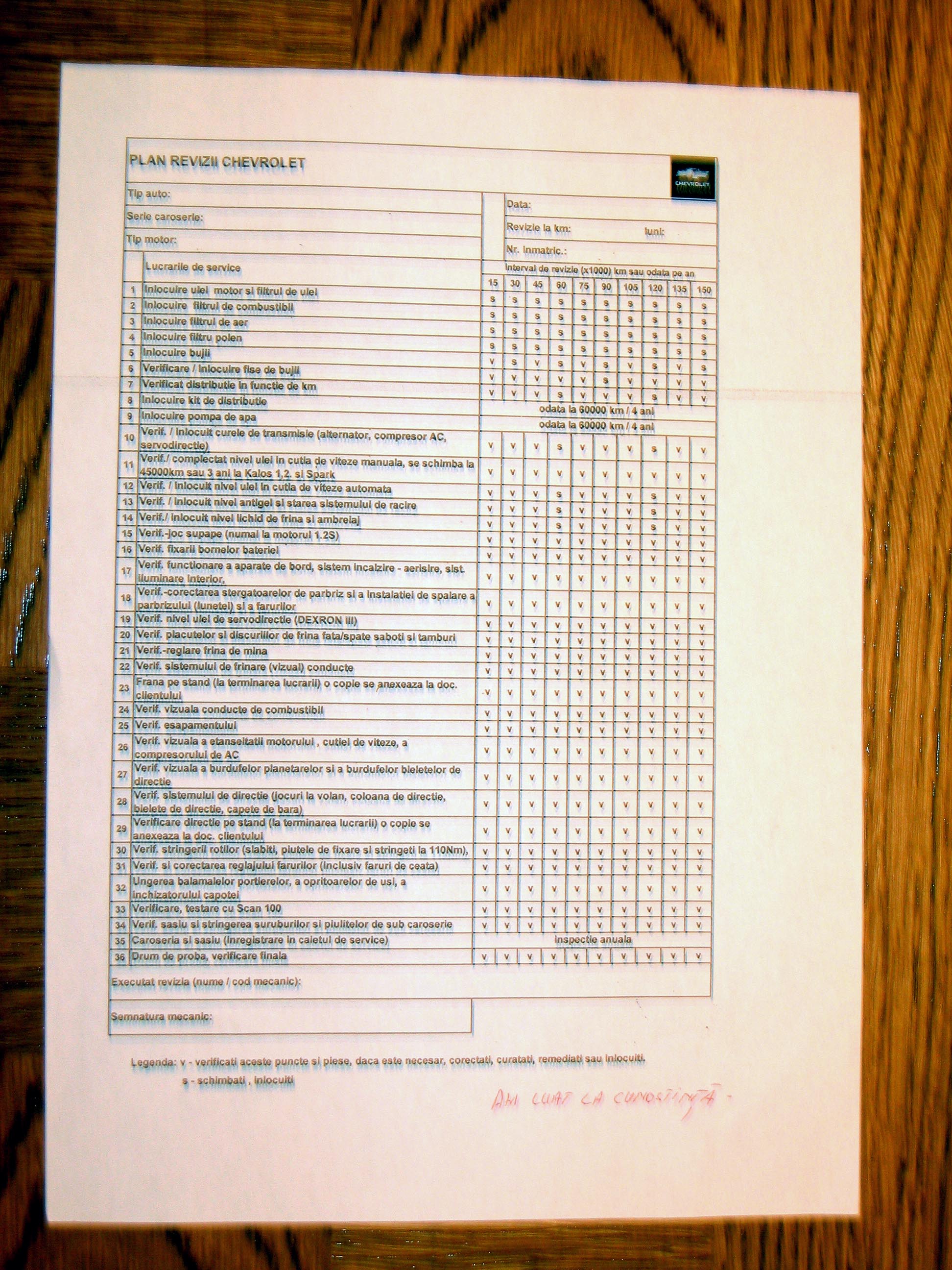

paul_marines Posted March 6, 2006 Share Posted March 6, 2006 Am reusit sa obtin o copie si o postez spre consultare. Se pare ca revizia de 60K va costa cam 200 RON cu tot alaiul. Mai jos planul de revizii. "> Link to comment
ovi_jer Posted March 6, 2006 Share Posted March 6, 2006 Explica la oameni ca e vorba de masina ta la care se schimba numai uleiul si filtrele pentru ca distributia s-a schimbat mai devreme Link to comment
perfidus Posted March 7, 2006 Share Posted March 7, 2006 Aha, sunt cateva chestii schimbate fata de manualul dat la vanzare. Pompa de apa odata cu distributia, apoi faptul ca se cere schimbarea filtrelor de aer si combustibil la 15k nu numai inspectie/curatare. Probabil in tari mai neprafuite merge. Bine, mai sunt si recomandarile de inspectie la 7500 a acelor filtre + schimb ulei ptr. utilizare in conditii grele... Link to comment
MCojo Posted March 7, 2006 Share Posted March 7, 2006 @Safari cred ca oricui i-ar conveni ca revizia de 60k sa coste 200 RON...corect este 2000 RON iar asta este o suma care cam sperie de obicei... dar pana acolo e cale lunga cel putin in ceea ce ma priveste si nimeni nu ma poate obliga, nici macar GM, sa schimb ceva la revizie atata timp cat pana acum nu a fost prevazut acest lucru si sunt o gramada de masini cu 200k la care nu s-a schimbat niciodata pompa de apa... Probabil ca la 60k cei mai multi dintre posesorii de chevy vor fi "iesiti" din perioada de garantie asa ca ramane la latitudinea fiecaruia ce si cum face la revizie... Link to comment
