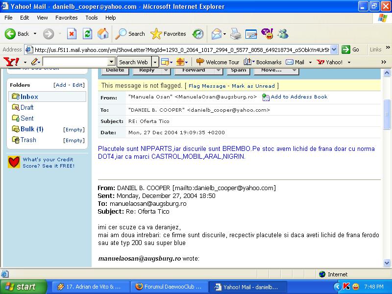

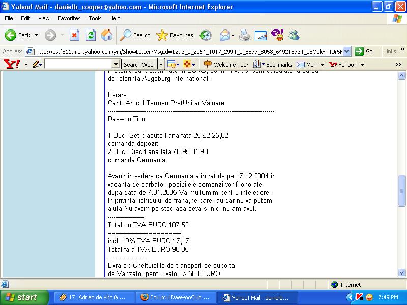

tico_RS Posted February 12, 2005 Share Posted February 12, 2005 (edited) brembo e cel mai "tare" producator de elemente pentru sistemul de franare, chiar mai tare decat ap racing sau altii, si imediat dupa salariu ma infiintez sa-mi pun si eu pe tico pentru ca sistemul meu de franare este execrabil, asta descris cu indulgenta... in concluzie iti recomand cu caldura discurile astea, pretul mi se pare foarte mic in comparatie cu pretentiile producatorului, deci in opinia mea e un chilipir... , oricum mai bune decat alea de vectra care te-ar cam cocosa si de la sh :"> p.s. in materie de lichid vezi mai jos, n-ai idee cat ma zgarii pe ochi ca nu pot sa trec si eu pe dot4 sau 5.1 care sunt mult mai performante, de exemplu pe la 30$/l gasesti ate typ 200 sau super blue care este comparabil cu castrol srf care e 70$/l si e folosit de majoritatea racer-ilor amatori de afara si de majoritatea particpantilor de la raliurile autohtone (mihai leu foloseste srf si se si lauda cu el...) Edited February 12, 2005 by tico_RS Link to comment
