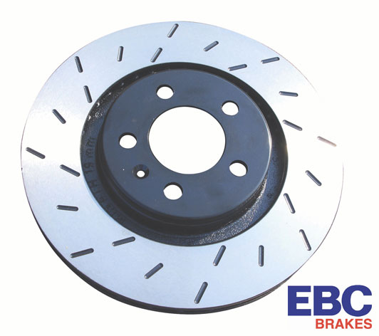

GeorgeParaschiv Posted July 24, 2009 Share Posted July 24, 2009 Am si eu de gand sa-mi schimb discurile si placutele de frana.Am gasit niste discuri EBC si placute.Dar din cate am citit discurile au diametrul de 258 mm, eu stiu ca pe masina am discurile stock cu diametrul de 256mm. Se potrivesc? Link to comment
GeorgeParaschiv Posted August 7, 2009 Share Posted August 7, 2009 Nu ma poate lamuri nimeni? Link to comment
Viktor Posted August 10, 2009 Share Posted August 10, 2009 Nu cred ca discurile alea vor incapea in etrierii care ii ai montati pe masina. Link to comment
GeorgeParaschiv Posted August 10, 2009 Share Posted August 10, 2009 Pe site la ei spune ca sunt pentru Nexia 1.5 16V Link to comment
Viktor Posted August 10, 2009 Share Posted August 10, 2009 Daca vrei sa mergi la sigur,da roata jos si masoara distanta dintre etrier si discul actual,dupa care da si discul jos si masoaral (absolut tot).Sint sigur ca discul cu diametru de 258mm este pentru un alt tip de etrier si aici sint mai multe chestii care trebuesc verificate,ex:diametru pistonului s.a. Link to comment
EnZo Posted September 21, 2009 Share Posted September 21, 2009 Eu cred ca se potrivesc discurile EBC de nexia , diferenta de 2mm pe diametru e mica, inseamna 1 mm pe raza. Unde ai vazut acele discuri , ar trebuie sa existe si un PDF cu detalii tehnice, ia acel pdf, si comparal cu unul de la Bremo sau ATE pt discurile speciale de Cielo, si vei observa daca sunt diferente majore , dar eu unul nu cred , eu zic ca se pot monta. Link to comment
