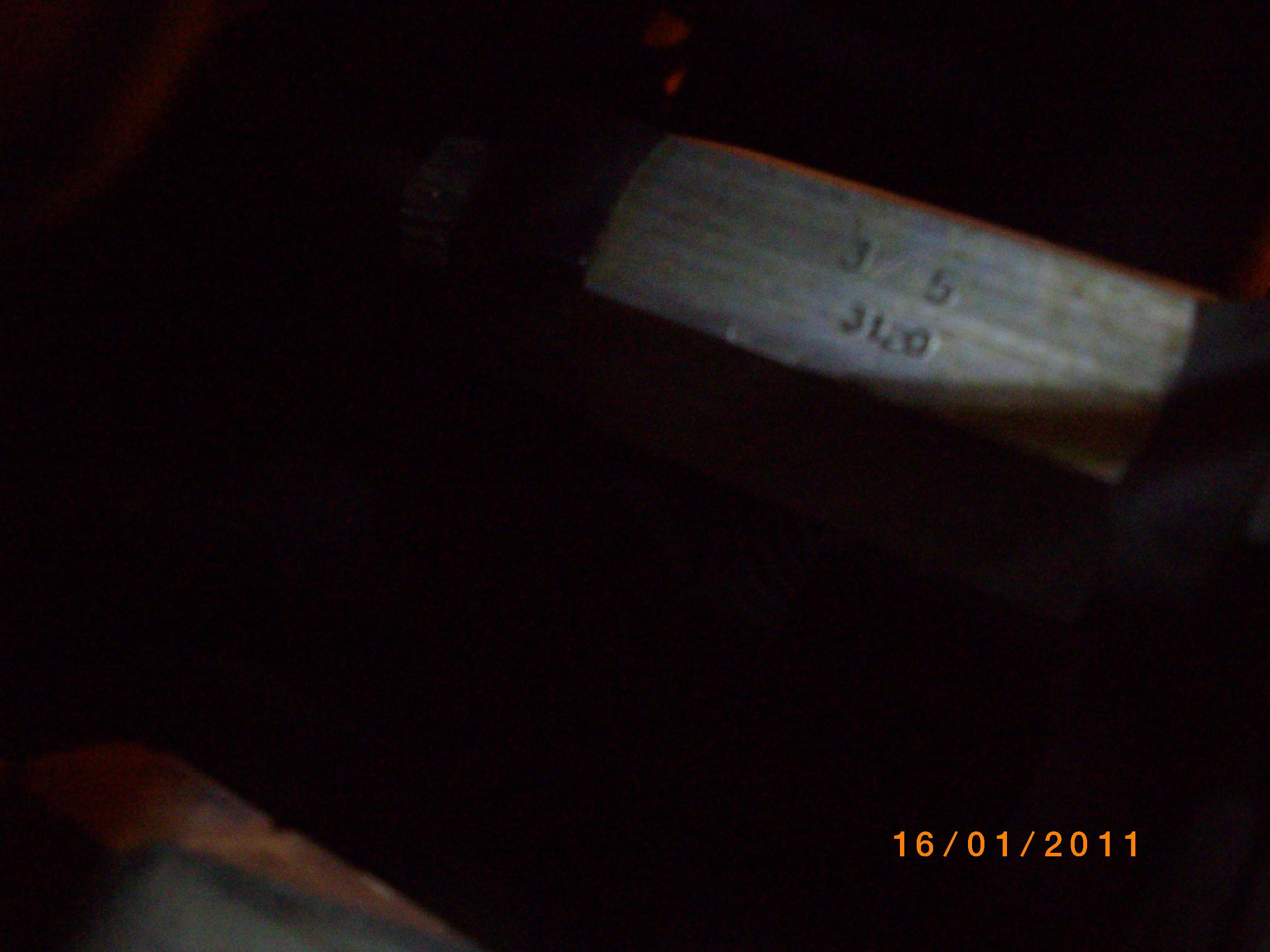

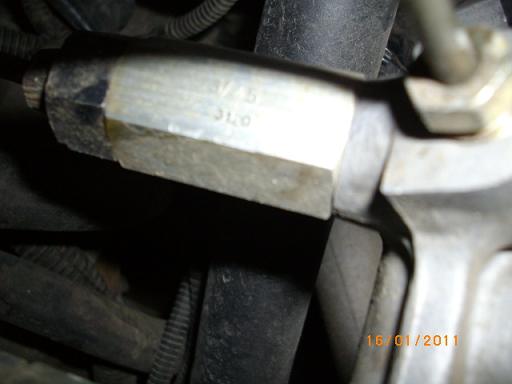

cris06 Posted January 15, 2011 Share Posted January 15, 2011 Nu, sunt exact ca la Cielo/ Nexia doar ca au stantat 3/45 si un cod. Sa vad daca il pot citi. Link to comment
Viktor Posted January 16, 2011 Share Posted January 16, 2011 (edited) In pagina 2, postul #39 ai amintit un cod (3/45- 2060) e valabil? Topic-ul "Tuning Frine Cu/Fara Abs". Edited January 16, 2011 by Viktor Link to comment
cris06 Posted January 16, 2011 Share Posted January 16, 2011 Codul supapelor (pe ambele) e 3/45 3120: Link to comment

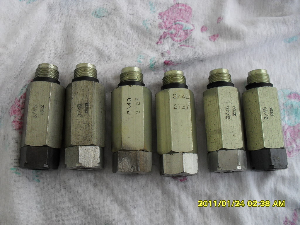

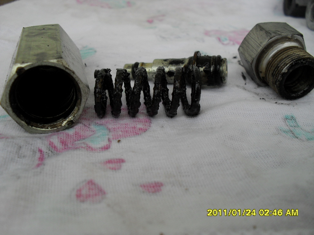

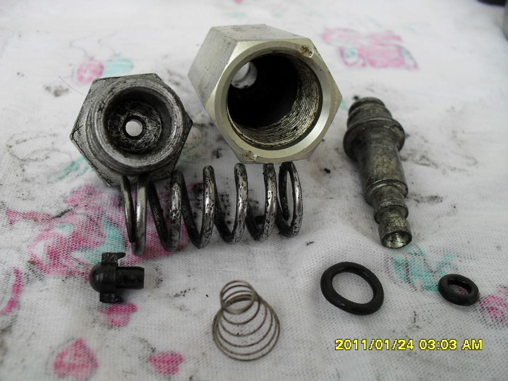

Viktor Posted January 24, 2011 Share Posted January 24, 2011 Cineva spunea ca supapele limitatoare de frina spate de Nexia/Cielo, ar fi calibrate si NU este recomandat demontarea in totalitate al acestora. Pe naiba. Astazi am dat o fuga pe la dezmembrari si mi-am procurat 6.buc limitatoare, din care 4 de opel 3/45 (2buc) - 3/40 (2buc) si inca 2 buc 3/40 de Leganza parca. Incapatinarea in aflarea adevarului, m-a determinat sa demontez o supapa de 3/40 bucata cu bucata sa vad cu ochii mei cum stau lucrurile in interiorul acesteia. De necrezut cita mizerie se poate stringe in supapele limitatoare. Alea de 3/45 le voi curata exemplar si le voi monta in locul celor existente de 3/40, asta la primul schimb de lichid de frina, tare curios sint de rezultate. Link to comment
Salex Posted January 24, 2011 Share Posted January 24, 2011 ... si inca 2 buc 3/40 de Leganza parca. Sigur nu e vorba de Leganza Link to comment
Viktor Posted January 24, 2011 Share Posted January 24, 2011 Leganza parca. Sincer sa fiu, nici la Opel-uri n-am fost atent, cu capul sub capota si demontare la foc automat, eram asteptat in masina de servici. )"> Link to comment
Dj_Dark Posted January 24, 2011 Share Posted January 24, 2011 Eu pe Espero am 3/40 si, din ce stiu, si pe cielo GLE sunt tot asa. Link to comment
Viktor Posted January 24, 2011 Share Posted January 24, 2011 (edited) Da, a mea GLE are 3/40. Sa vad cum se comporta cu 3/45, posibil sa nu se observe vreo diferenta dar n-am nimic de pierdut, le voi incerca. Inca nu stiu care-i secretul codului mic, incris pe supapa. Edited January 24, 2011 by Viktor Link to comment

Viktor Posted January 24, 2011 Share Posted January 24, 2011 Tolin, este si normal sa se spele toata instalatia, de-aldfel asa procedez. Alea sase supape dintre care una dezmembrata, de-abea astazi le-am adus de le dezmembrari. Cu siguranta ale mele de pe masina nu arata asa la interior. Argon, nu am ABS si nu cred ca toate au. Link to comment
