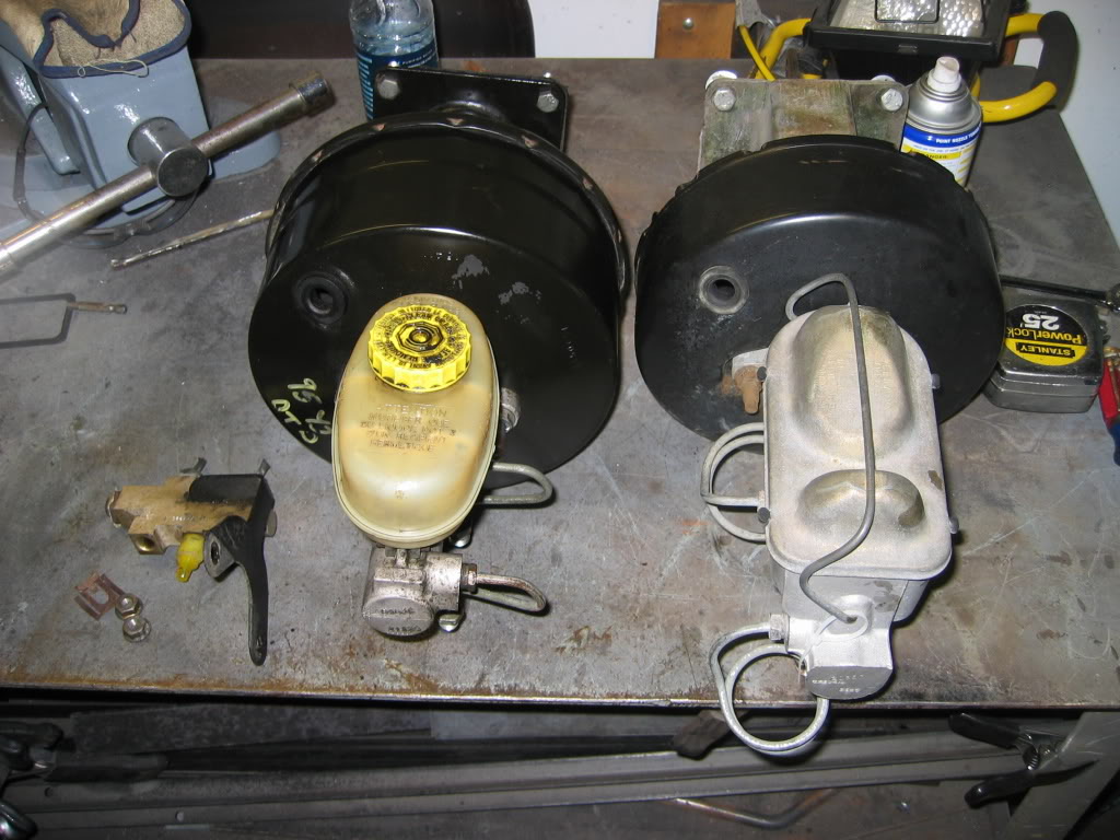

Viktor Posted March 15, 2012 Share Posted March 15, 2012 Moama ce tulumba de meserias, ma sicie rau chestia asta. Link to comment
danutza Posted March 16, 2012 Share Posted March 16, 2012 Daca o montezi si se simte diferenta sa-mi spui si mie ce sa caut. "> Link to comment
Viktor Posted March 16, 2012 Share Posted March 16, 2012 (edited) Ohoo, nu e a mea. Aia am gasit-o pe net, doar culeg informatii deocamdata. Din cite am inteles din cautari, ar merge o butelie suplimentara pentru vacum. Sincer sa fiu nu prea am inteles ce si cum dar mai sap. Edited March 16, 2012 by Viktor Link to comment
madkat Posted March 16, 2012 Share Posted March 16, 2012 (edited) bidonul de lichid pe de pe pompa cu tulumba mare de de ceva reno, cred. Alea mai vechi aveau busonul asa. despre butelia de vacuum - dizalele au asa ceva default, un rezervoras cam cat o bere (500ml) care serveste ca tampon intre pompa de vacuum si chestiile care il folosesc - servofrana, actuatorul turbinei, actuatorul clapetei, etc. Si nici macar nu e de metal - este dintr-un plastic cam la fel de tare ca vasul de expansiune... Edited March 16, 2012 by madkat Link to comment

JonnyGLE Posted March 6, 2015 Share Posted March 6, 2015 (edited) Va salut ! Ieri am desfacut etrieri+ discuri de pe EXE, urmeaza schimbarea celor de GLE, am si eu 2 intrebari: 1)este necesar sa iau pompa de frana de la exe cu tot cu tulumba aia(nu stiu cum ii zice, stiu ca e pt servo frana) sau doar pompa de frana. 2)De cat e hexagonu la etrierii de GLE , ca am vazut ca nu e ca la EXE cu imbus. Edited March 6, 2015 by JonnyGLE Link to comment
smv Posted March 6, 2015 Share Posted March 6, 2015 1) Nu este necesar sa transplantezi si servomecanismul vacuumatic (tulumba). Ai grija insa ca tija de actionare a pistonului pompei sa fie corect reglata astfel incat, in repaus, sa nu atinga pistonul noii pompe. Pompa este necesara pentru a asigura volumul necesar de lichid in etriere, avand alezaj mai mare (22 mm). 2) Nu stiu fiindca nu am GLE, poate te ajuta un coleg. Link to comment
