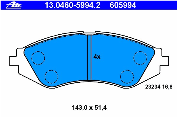

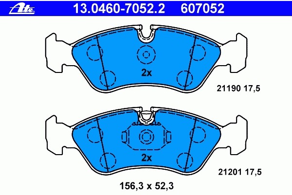

Andrei.ss Posted June 29, 2016 Share Posted June 29, 2016 Posibil sa fiu putin fftopic: , dar tin sa fac o precizare. Etrierii pusi pe Cielo cu discuri de 256 din Romania sunt diferiti de cei de pe Nexia cu discuri de 256, deci si placutele sunt diferite. Ai grija ca atunci cand iti aduc placutele, acestea sa arate asa: si nu asa: Daca magazinul la care ai facut comanda nu este familiarizat cu gama Daewoo, e posibil sa iti aduca placute pentru Nexia, intrucat modelul romanesc nu se regaseste in ctaloagele internationale de piese. Eu am patit asa, de asta te previn si pana la urma a trebuit sa ma duc cu codul reperului la ei ca sa imi aduca ce trebuie. Ca fapt divers, placutele pentru Cielo fabricate in Romania dupa 2000 sunt aceleasi cu acelea folosite pe Nubira 1 motorizare 1.6 16V. 1 Link to comment
kikosro Posted June 29, 2016 Share Posted June 29, 2016 (edited) Multumesc pentru lamurire , totusi cred ca e totul e in regula deoarece mi-au comandat placute de nubira 1, astazi am fost dupa piese si am asa : Discuri ATE pentru cielo , placute ATE pentru nubira , lichid Dot 3 ATE si furtunul de la etrier Brembo tot pentru cielo . M-au costat ceva bani, 430 de lei dar vreau ca masina sa ma tina inca 3-4 ani ... Motorul inca duce , dar ma lasa caroseria ...Totusi m-ai am o problema : De ieri mi se aprinde becul de la frana de mana cand franez mai mult sau la viteza mai mare , m-am uitat la lichid si e intre minim si maxim ..Chestia e ca eu am si furtunul de la etrier stanga crapat putin si ma gandesc la franari mai indelungate sa piarda presiune si sa se aprinda becu ? Sa fie din cauza asta ? Edited June 29, 2016 by kikosro Link to comment

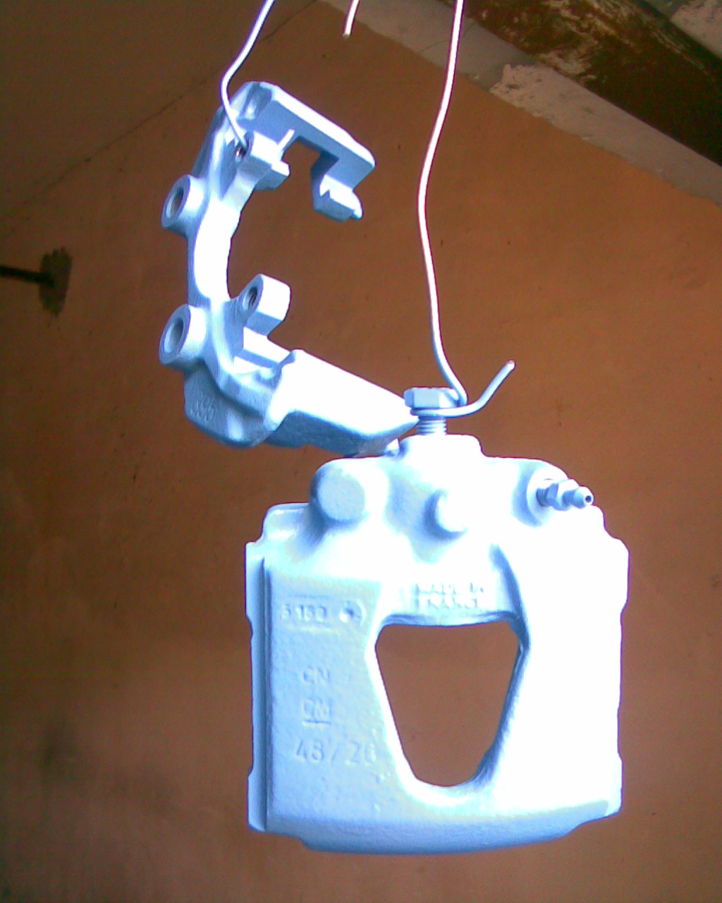

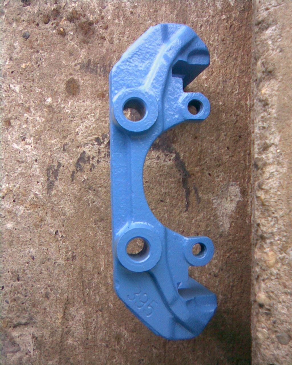

Stavarash Posted August 5, 2016 Share Posted August 5, 2016 (edited) Buna ziua, am o mare nelamurire. Vreau sa-mi modific franele de pe cielo meu GLE. Am roti de 13 cu discuri de 236 ventilate. Dupa cum am citit si pe forumul vostru , pentru a imbunatatii franele fata trebuie schimbati etrierii fata cu cei de pe opel astra f de 1.6 sau 1.7. Ok, am cumparat o pereche de etrieri de pe un astra de 1.6 8v fara calareti, tipul respectriv a folosit discuri pline. Am gasit la cineva in alt judet calaretii de pe un astra de 1.7 td care au fost folositi pe etriere si discuri ventilate, cu alte cuvinte pe etrierii mei de pe 1.6 8v nu intra discurile ventilate de la Cielo pentru ca sunt prea ingusti? Pe spatele etrierilor scrie asa 4.8/12.7 pe parte dreapta 387 delco. La etrierii de pe opel de 1.7td scrie 4.8/20. Edited August 5, 2016 by Stavarash Link to comment
alexinno Posted August 5, 2016 Share Posted August 5, 2016 (edited) Cine sunt "calaretii" ? Te referi la suportul de etrier? Astra F stiu ca aveau roti de 14, or fi fost si serii pe discuri de 13, nu stiu...Eu am pus etrieri de Lanos pe 13 pe fostul GLE si am avut ceva frana in sfarsit. Off topic: Am mers cu un MB 160, motor 1.6 benzinar. Jalnic, era aceeasi senzatie ca la fostul GLE, acum mi-a venit comparatia, nu mi-a venit sa cred. Tind sa cred ca era neingrjita instalatia de frana, prea era de coma, trebuia sa dai in pedala rau tare in comparatie cu ceea ce am eu standard pe tigaia mea acum. Edited August 5, 2016 by alexinno Link to comment
Viktor Posted August 6, 2016 Share Posted August 6, 2016 Cred ca de aia e vorba Alexinno, de suporti ce ii numeste calareti. Iar inscrisul de pe etrieri face referire la piston si disc, cel putin pe logica mea. Pe discuri de 236 e pistonul de 4.8 (48 mm) si 12.7(6) ii grosimea discului plin. Iar 4.8 (48) cu 20 pentru discuri ventilate, alea au in jur de 20 mm (19, ... ). Acum nu mai retin exact, dar de nu ma insel , pe acelasi tip de etrier/discuri, vin si cu diametrul pistonului de 5.2 (52mm). Astfel retin, ca pe una din ragalii cu discuri de 236 ventilate, pistonul fu de 52mm, etrieri originali. Link to comment
Stavarash Posted August 6, 2016 Share Posted August 6, 2016 (edited) Calaretii sunt supotii etrierilor. Deci si in concluzie, 48/12.7 se potrivesc la cielo cu discuri pline iar 48/20 se potrivesc la cielo cu discuri ventilate. Am mai gasit supapele reglabile de 3/45,se potrivesc pe cielo gle nu? Discurile de cielo se potrivesc la etrierii de opel? Intr-adevar 48 inseamna marimea pistonului, etrierii originali de cielo pe 236 ce marime au pistoanele? Edited August 6, 2016 by Stavarash Link to comment
Viktor Posted August 7, 2016 Share Posted August 7, 2016 Pe un etrier compatibil pe disc de 236(plin ori ventilat), nu cred sa aibe pistonul ma mare de 48mm . Avind in vedere ca variatii sint cit lumea ... tot ce e posibil, dar mai putin probabil. Se poate verifica, ii dai frumos afara si ii masori la urma toata. Aia de i-ai achizitionat, oricum ii dai afara pentru a fi reconditionati etrierii, ori ba ? Supapele de 3/45 se potrivesc fara probleme, dar si alea cer cred o curatare si montate in ordine dupa cum se cere. Link to comment
Viktor Posted August 8, 2016 Share Posted August 8, 2016 Asta-i modelul de etrier de opel astra cu 48/20 ce il am eu, prevazut cu placute model ce se regaseste in postarea lui Andrei, imaginea 2 . Link to comment
Stavarash Posted August 8, 2016 Share Posted August 8, 2016 Da, asa arata si la mine etrierii. Sigur ca am sa-i curat, nu cred ca necesita date jos si pistoanele pentru curatare...o sa vad in functie de ce spune mecanicul. Mi-am cumparat azi si un set de placute Bosch si completare la ulei dot 4. Abia astept sa termine sa vad rezultatul. Link to comment
Viktor Posted August 8, 2016 Share Posted August 8, 2016 (edited) Eu unu nu i-as monta fara a-i reconditiona. Un kit de reparatii (ce costa o nimica toata) face toti banii. Dar procedezi dupa cum doresti, desigur . Apropo, si eu mi-s curios de ce spune mecanicul. Mai exact, de iti recomanda ori ba (ori la's ca merge si asa) reconditionarea monstrilor. Edited August 8, 2016 by Viktor Link to comment
Stavarash Posted August 8, 2016 Share Posted August 8, 2016 (edited) El spune ca important este sa gliseze...unge cele doua suruburi, iar la etrieri este normal sa rugineasca pistonul exterior( important este sa fie curat in interior) Oricum si etrierii mei de pe cielo sunt uzati si merg f bine. Omul are facultate TCM, am incredere in el...oricum avea dreptate cand imi spunea ca la o masina veche cand incepi sa schimbi...tot schimbi mult si bine.. Edited August 8, 2016 by Stavarash Link to comment
