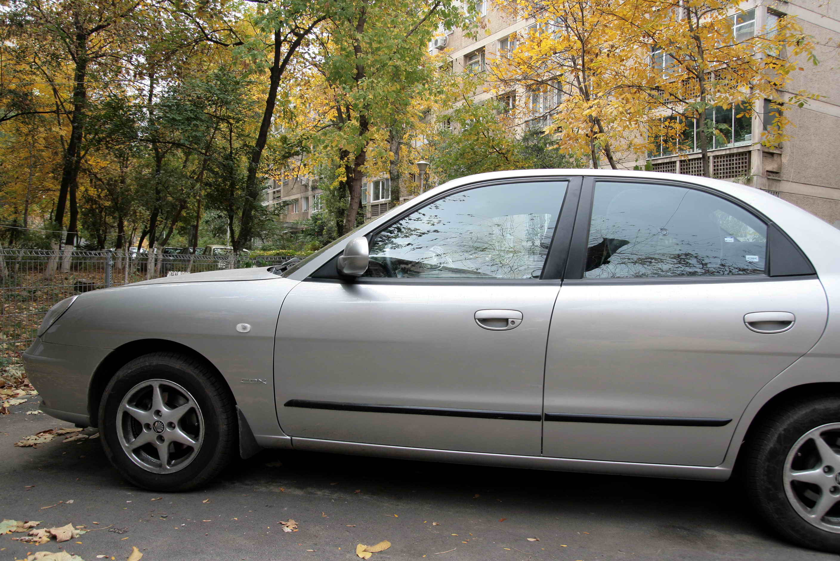

varais Posted November 3, 2008 Author Share Posted November 3, 2008 Gata in sfarsit am reusit sa fac ceva foto. Cam murdara iubitica mea dar o asteapta un drum noroios . Link to comment
Dumitru Cristian Posted November 3, 2008 Share Posted November 3, 2008 Da, frumoasa dar cere o spalare buna Jantele ce latime au? Link to comment
varais Posted November 3, 2008 Author Share Posted November 3, 2008 Da, frumoasa dar cere o spalare buna Jantele ce latime au? Jantele sunt de 14 si cauciucuri 185/65. Am schimbat cauciucurile pe fata cu Lassa Atracta (uscat+umed) si sunt super . Oricat de tare am pus frana nu am reusit sa blochez rotile decat o singura data si atunci era nisip pe jos. Nu am luat si pe spate pentru ca am vrut sa le testez mai intai si cand m-am hotarat nu mai aveau ("> . Shit happends any time ! Link to comment

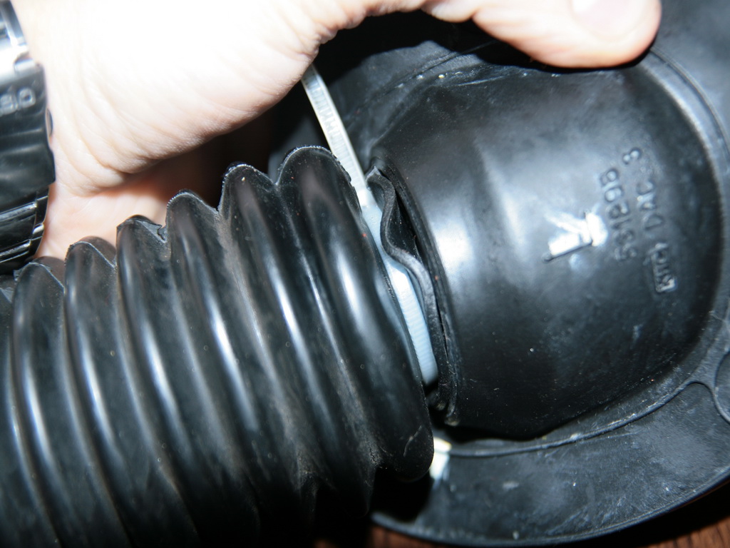

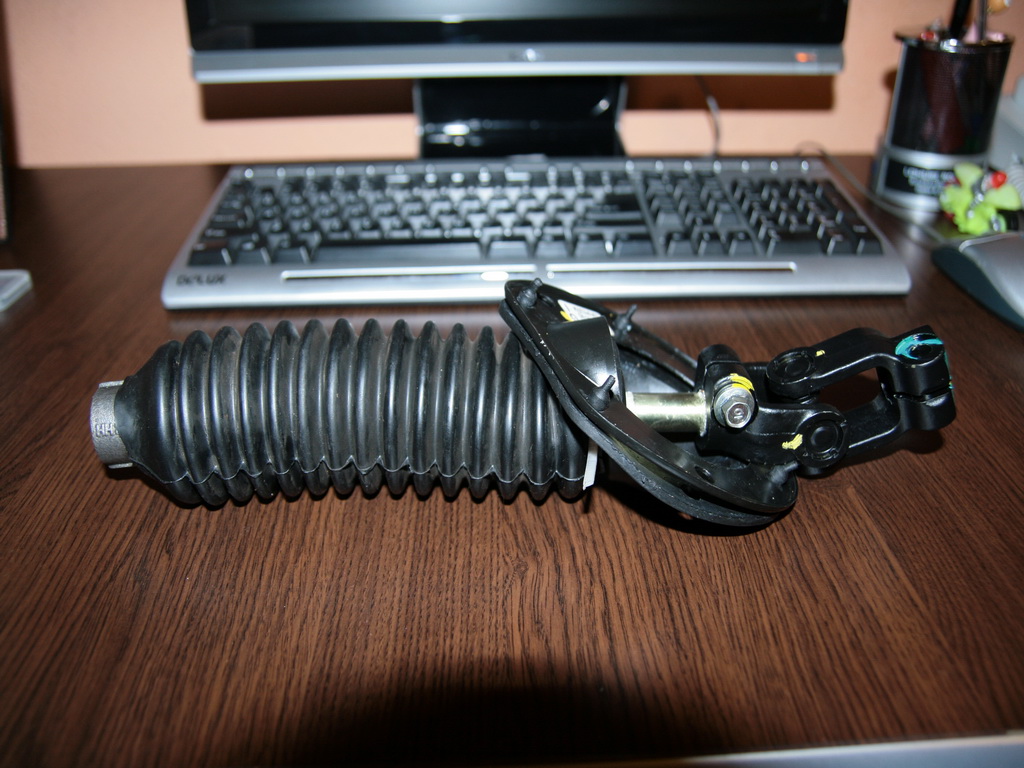

varais Posted November 18, 2009 Author Share Posted November 18, 2009 48650 KM In sfarsit am avut timp sa cumpar crucea cardanica (timoneria) sau cum ii mai spun oamenii pe lumea asta. Am gasit-o la Radacini la Gara de Nord. Oricum ii spui important este CODUL : 96337591 282 RON Dupa cum bine se stie problemele apar din cauza murdariei care se depune pe ele . Dupa cum puteti vedea in fotografii sper ca am rezolvat problema pentru muuuuuuulta vreme de acum incolo. Mi-am julit eu doua degete dar am reusit. Oare de ce nu vin din fabrica asa? Link to comment
Depecher Posted November 19, 2009 Share Posted November 19, 2009 Spune-m te rog de unde ai luat burduful(de la ce masina este) ce sa cer la magazinul auto? Vreau sa o imbrac si eu.Trebuie sa o schimb si pe a mea ca troscaie. Link to comment
