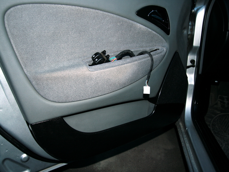

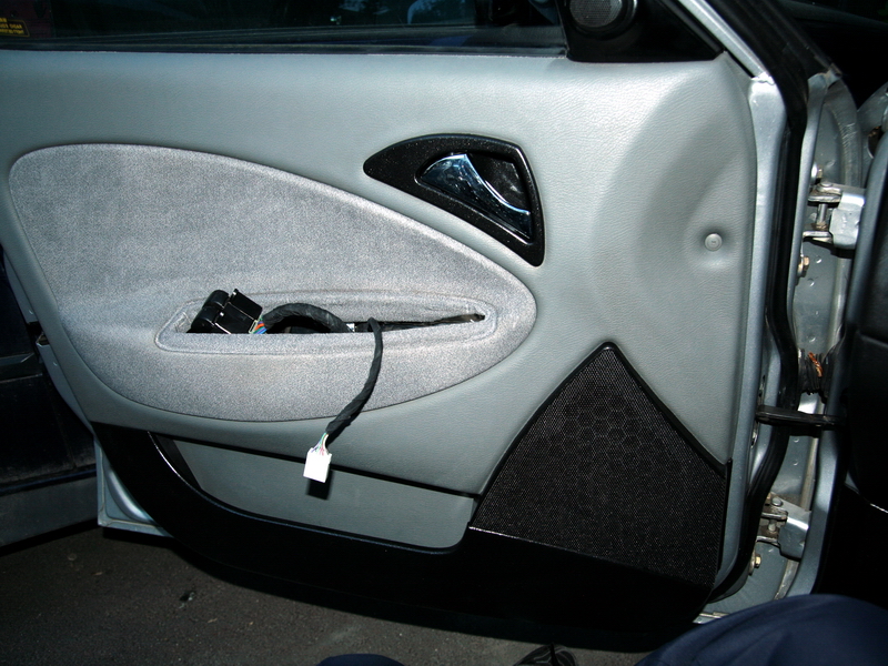

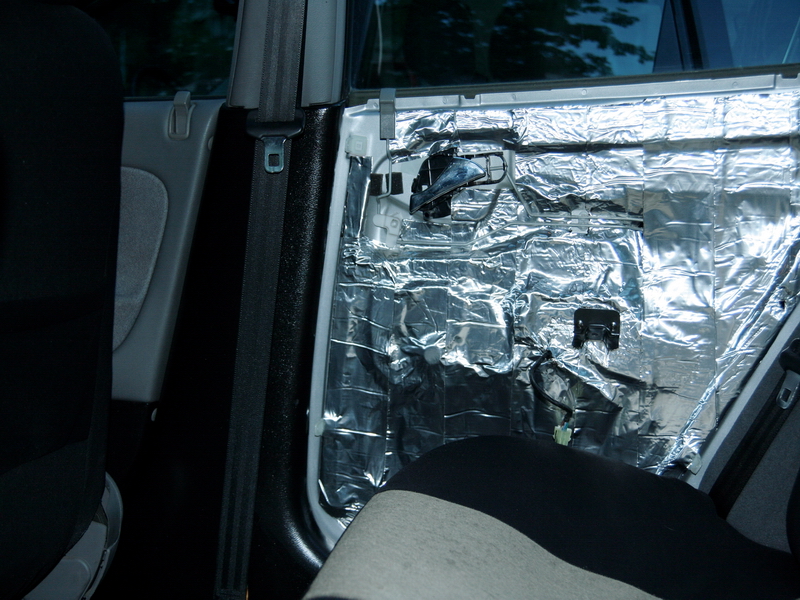

varais Posted April 29, 2010 Author Share Posted April 29, 2010 In sfarsit ma apropii de final. Am pus deja fetele de usi fata . Primele impresii : - Difuzoarele fata se aud mai puternic ca inainte. Pentru a egaliza sunetul in masina trebuie sa dau balansul fata spate cam la -2 , -3, fata. - Inaltele au crescut in intensitate si claritate. Link to comment

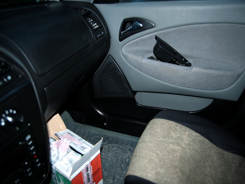

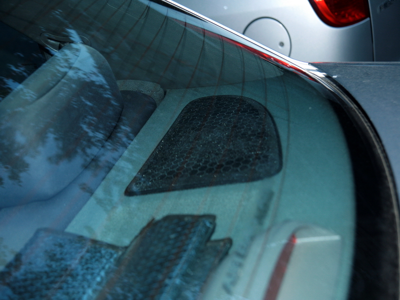

Rafi Posted May 6, 2010 Share Posted May 6, 2010 (edited) stai bre ca nu iti mai gaseam topicu imi place ce vad...chiar arata bine (sa faci niste poze si ziua sa numai folosesti blitzu) dar un sigur lucru nu isi are rostu asta este doar parerea mea,grila de la boxele din spate trebuia lasata cum era pt ca acum se vede fagurele ala urat... in rest este super,vad ca ai pus aluband si in spate.. se simte ceva ?... ca eu nu am pus dar ma bate gandu Edited May 6, 2010 by Rafi Link to comment
raven84 Posted May 6, 2010 Share Posted May 6, 2010 Adevarul este ca arata super, insa acum o sa ai mai multa bataie de cap cu praful care se vede rau de tot pe negru, mai ales la grilele difuzoarelor. De acord cu Rafi mai bine lasai mastile dif-urilor gri. Per ansamblu o lucrare de 9,5 Link to comment

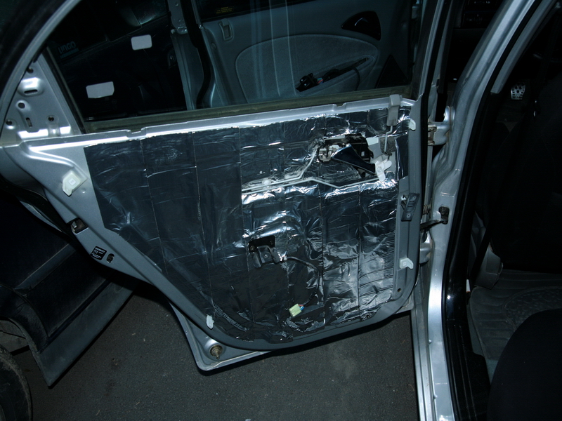

varais Posted May 6, 2010 Author Share Posted May 6, 2010 De acord cu voi cu difuzoarele spate darrrrrrrrrr preaiubitul nostru soare a reusit sa le decoloreze neuniform. Asa ca mai bine negre decat urate. In realitate se vad ceva mai bine. Este mult mai liniste in masina acum. Totusi parca am o prolema. Se aude motorul un pic mai mult sau poate mi se pare mie acum cand nu mai am asa mult zgomot de fond din afara. Cred ca ar fi o super treaba sa pun Aluband pe toata capota fata. Sa fie liniste deplina petru ca blanita aia nu face mare branza. O rezista Alubandul din punct de vedere al temperaturilor sub blanita? Treaba cu praful m-a crizat din prima zi in care am inceput sa desfac toate cele. Simplu fapt ca am tinut portierele deschise mi-a umplut masina de praf. Deabia astept sa ajung pe la ai mei sa bag aspiratorul. Bine ca am filtru de habitaclu. Am o vecina care are o Kia Ceed si se apucase sa faca curat in masina. In momentul in care a batut cu mana in spatarul scaunului a scos un nor de praf de m-am speriat. Eu unul pe cat posibil nici macar nu cobor geamurile cand merg prin oras. Link to comment
Rafi Posted May 6, 2010 Share Posted May 6, 2010 (edited) tare faza cu vecina eu personal dau cu aspiratorul in masina la 2 sapt.. nu suport sa fie mizerie in ea ...sa revin la subiect...nu pune aluband pe capota ca nu rezista,clar mai ales ca o sa fie montat invers adica cu partea lipicioasa in sus,iar legat de zgomot...asa am patit si eu cand am pus aluband pe usi am inceput sa aud motoru mai tare...dar am gasit o solutie dau muzica ceva mai tare si gata..oricum imi place sa aud motorul mai ales cand mai imi vine chef de joaca de varsta )"> Edited May 6, 2010 by Rafi Link to comment
raven84 Posted May 6, 2010 Share Posted May 6, 2010 Legat de asta cu auzitul motorului mai tare nu exista decat o solutie dar este mult de munca: trebuie dat bordul jos si pus aluband si pe peretele antifoc (sau cum s-o chema) altfel nu scapati de galagi, practic acum ala a ramas zona cea mai slab izolata fonic. Link to comment

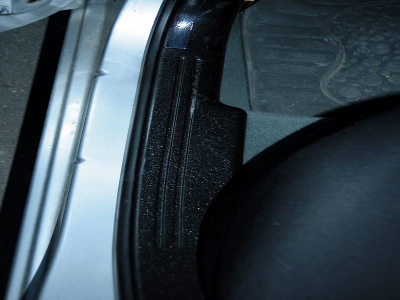

Costi VLN Posted May 6, 2010 Share Posted May 6, 2010 Buna treaba cu alubandul,o sa fi deplin multumit.Si eu mi-am pus si e diferenta mare si muzica se aude mai bine iar zgomotul de rulare e mai scazut. O intrebare totusi am:ai folosit intai primer pe suprafetele din plastic,dupa care sa aplici vopseaua?Daca nu e posibil sa se exfolieze. Eventual da o mana de lac peste. In rest buna treaba faci cu masina,bv. Link to comment
raven84 Posted May 6, 2010 Share Posted May 6, 2010 A dat... ...m-am apucat de treaba... Vopsea metalizata + lac... Link to comment
varais Posted May 7, 2010 Author Share Posted May 7, 2010 Am dat si cu lac dar am avut si o nebunie un fel de degresant primer. La un moment dat am exagerat cu lacul si l-am dat prea gros => s-a scurs si a terebuit sa revopsesc. A trbuit efectiv sa torn cu sticla pe element si sa frec pana mi-am luat un strat de piele de pe degete sa il curat. Am emotii de fiecare data cand merg cu fimea pe undeva pentru ca mereu calca pe prag daca uit sa ii aduc aminte sa nu calce. Pana acum au rezistat si se curata la carpa. Chiar si elementul stanga fata la picioare o duce bine si chiar nu stau sa il feresc de nici un fel. Si buzunarul stanga fata a luat cateva de la al meu 44. Daca le speli bine si le degresezi folosind manusi chirurgicale sa nu lasi nici un pic de grasime ar trebui sa nu ai surprize. Totusi ce am putea pune pe capota fata macar pentru a imbunatati situatia ? Link to comment
