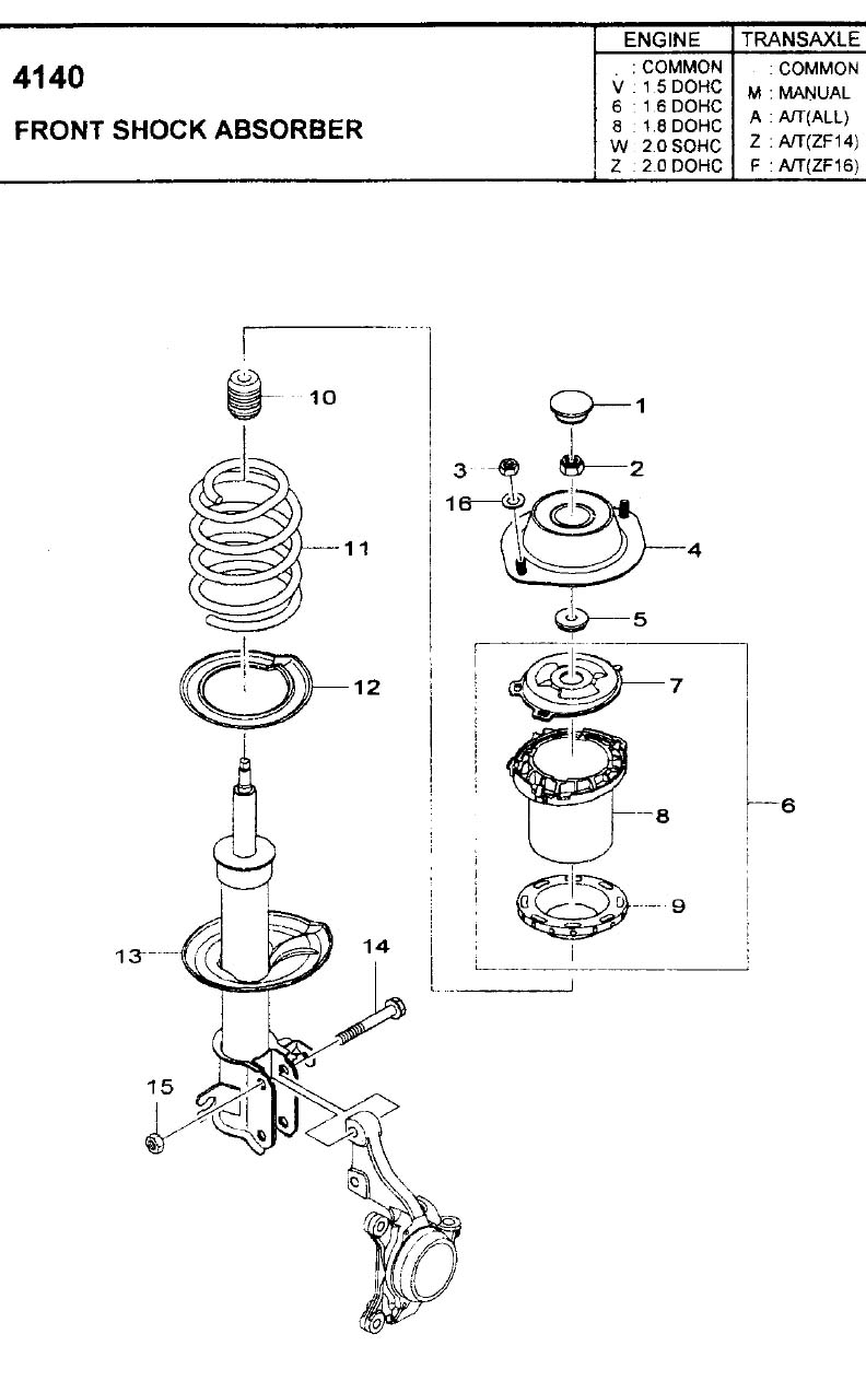

varais Posted December 23, 2013 Author Share Posted December 23, 2013 (edited) Are cineva idee daca piesa Nr 4 din schema ar putea fi vinovata de scartaiala suspensiei fata cand amortizorul face o cursa ceva mai lunga? Edited December 23, 2013 by varais Link to comment
Dj_Dark Posted December 24, 2013 Share Posted December 24, 2013 Aia e vinovata mai mult de batai decat de scartaieli. La scartaieli sunt de obicei bucsile de pe la bara de torsiune sau bieletele de directie (mai degraba astea). Vezi prin compartimentul motor sa nu atinga (frece) vreuna in vre-un furtun cand apesi pe botul masinii. Link to comment
varais Posted December 24, 2013 Author Share Posted December 24, 2013 (edited) Aia e vinovata mai mult de batai decat de scartaieli. La scartaieli sunt de obicei bucsile de pe la bara de torsiune sau bieletele de directie (mai degraba astea). Vezi prin compartimentul motor sa nu atinga (frece) vreuna in vre-un furtun cand apesi pe botul masinii. Se aud si ceva batai superficiale dar parca se intampla la balans usor stanga dreapta decat sus jos. Scartaiala apare de exemplu cand trec peste santul acoperit cu asfalt al unei foste gropi si se ridica botul in sus mai mult ca de obicei . In momentul balansului sus jos face un scart scart. Eu am cumparat si bieletele antiruliu pentru treaba cu bataile . Bucsile de pe bara de torsiune par a fi in regula. De vazut si capetele de bara dar cam toate para fi tapene si fara probleme mama lor . Poate ne vedem joi sa dam o tura pentru un diagnostic mai precis. Edited December 24, 2013 by varais Link to comment
