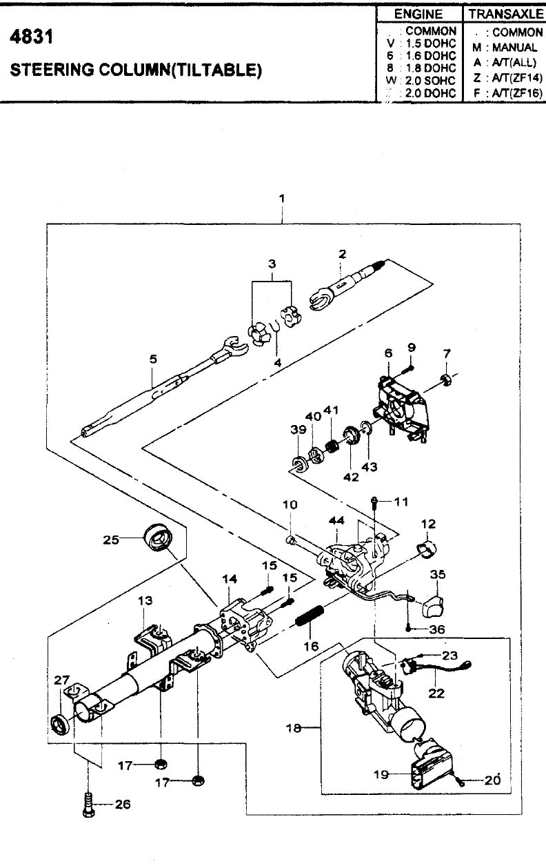

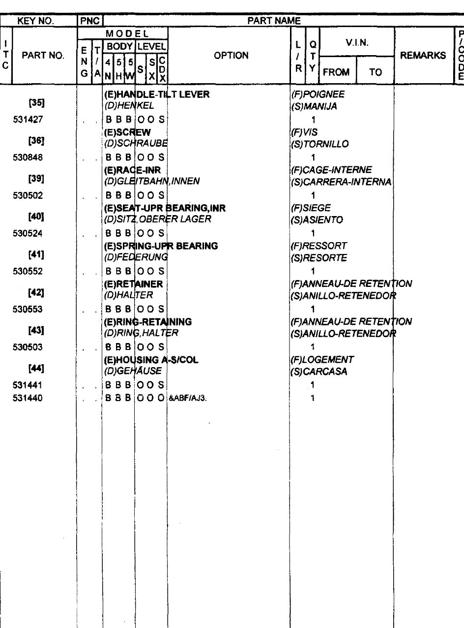

varais Posted December 28, 2013 Author Share Posted December 28, 2013 (edited) din schema ta, mici batai le ai de la piesa numarul 5, cel putin la aia m-am referit ultima data cand ne-am vazut. La nubira flansa si rulmentul sunt separat, iar la cielo/espero este rulmentul bagat in flansa. Cu scartiala si eu mai patesc la speedbumpuri dar doar cand au fost temperaturi mici sub zero grade si doar cat a fost masina rece... Mai studiem. Salutare Mircea. Ma cand ne-am intalnit mi-ai spus de bieletele antiruliu. Le am in portbagaj. Piesa nr 5 ce bazdac mai e ? Treaba cu speedbumpul cred ca e din categoria - asa face toate- . Bataia aia micuta ma scoate din sarite rau de tot. Si daca tot vorbim de reperatii hai sa scot si schema pentru rulmentul de la volan sa vedem cum sta treaba si cu ala. Parca si tu ai probleme cu el. Apropo stii sa dai volanul jos? Ei uite ca l-am gasit . Nr. 40 este rulmentul firar sa fie . Dupa cum ti-am spus acum multa vreme aste trebuie sa fie separat.Cod 530552. Eventual sa gasim un echivalent ceva. Edited December 28, 2013 by varais Link to comment
varais Posted December 29, 2013 Author Share Posted December 29, 2013 Din pacate am grasit. Singurul rulment aici este 27. Unde este rulmentul de la volan ? Vine cu tot cu nr 44 ? Link to comment
mirceajo Posted December 31, 2013 Share Posted December 31, 2013 volanul... am 3 coloane de directie reglabiel si una fixa ))) il dau jos cu ochii inchisi Din pacate nu se gaseste rulmentul separat, doar cu partea flexibila a coloanei si e undeva pe la 150 lei. aia trebuie sa o iau si eu.. Link to comment
varais Posted December 31, 2013 Author Share Posted December 31, 2013 volanul... am 3 coloane de directie reglabiel si una fixa ))) il dau jos cu ochii inchisi Din pacate nu se gaseste rulmentul separat, doar cu partea flexibila a coloanei si e undeva pe la 150 lei. aia trebuie sa o iau si eu.. Am inteles. Chiar si rulmentul ala are un inlocuitor da-mi un cod de pe el daca e posibilsa il scoti sau vezi ce scrie pe el. Din schema de mai sus care e bucata care trebuie luata? Link to comment

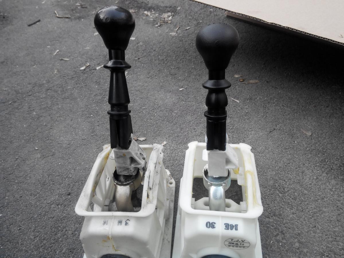

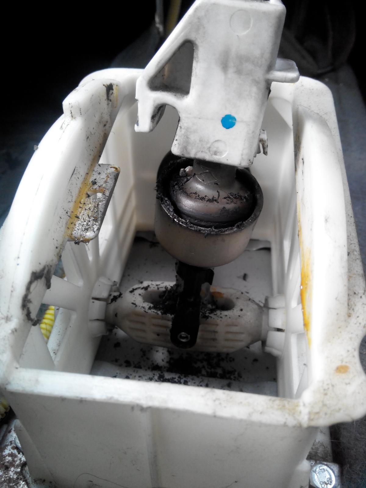

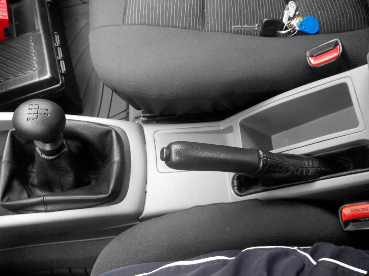

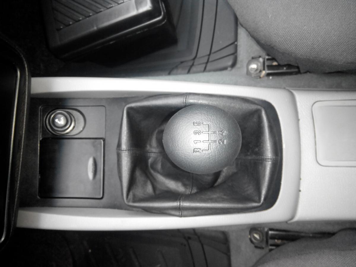

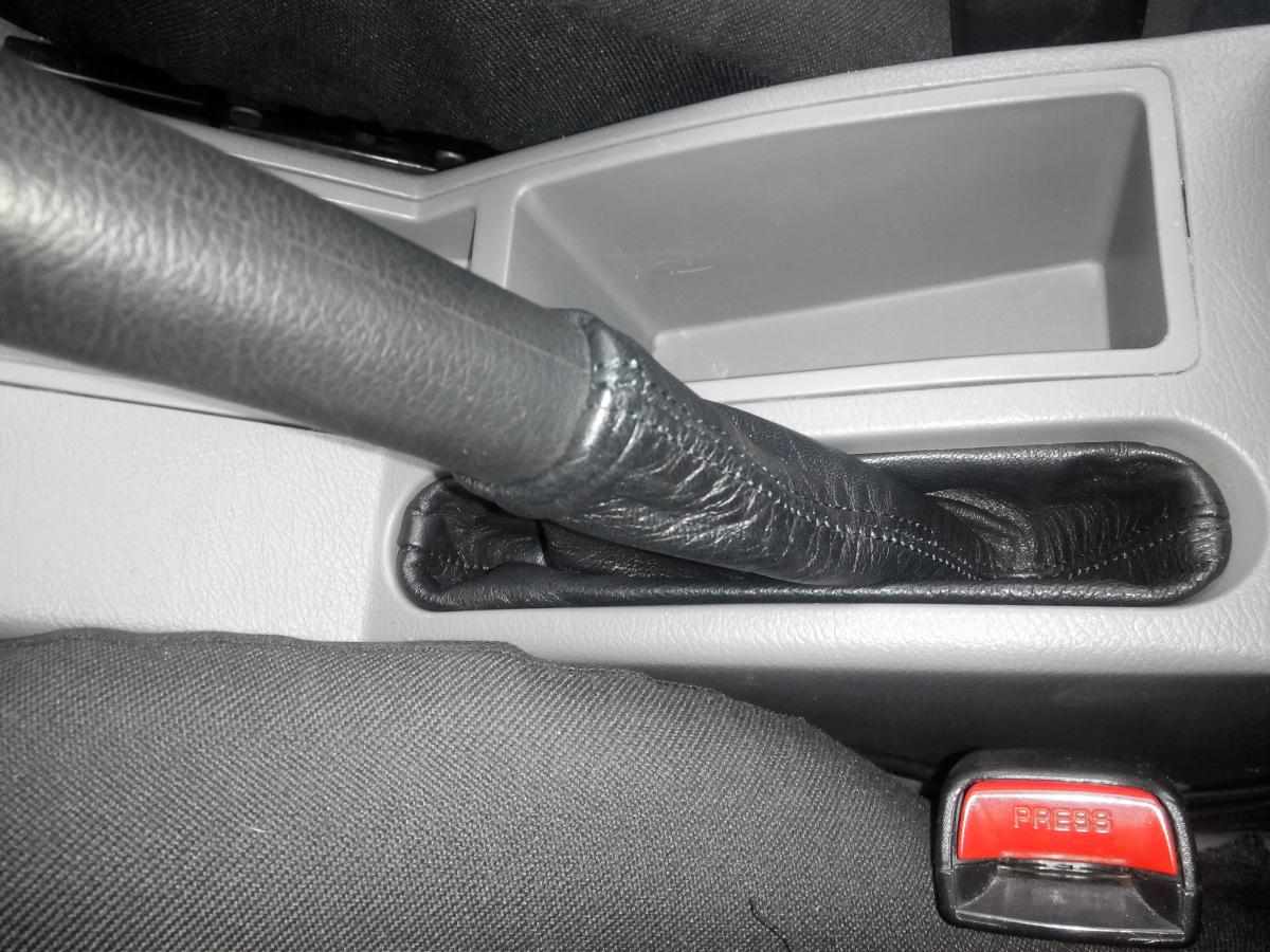

varais Posted February 6, 2015 Author Share Posted February 6, 2015 Schimbarea - schimbatorului de viteza Nu era neaparat necasara operatiunea dar cand incepe sa bata toba piticul de pe creer ... te apuci de treaba. Se vad bine urmele de uzura. De astazi inainte nu ma mai sprijin pe schimbator. Cel nou este cam cu 1 cm mai scurt. Si daca tot am desfacut consola centrala, am schimbat burduful de la schimbator si frana de mana. In sfarsit arata bine. 1 Link to comment
ches Posted February 6, 2015 Share Posted February 6, 2015 Arata f misto, ai intinerit-o De la ce masina este noul schimbator? Link to comment
mirceajo Posted February 8, 2015 Share Posted February 8, 2015 Poate incepi sa apari si tu pe la intalniri Link to comment
varais Posted February 9, 2015 Author Share Posted February 9, 2015 (edited) Poate incepi sa apari si tu pe la intalniri Pe unde va mai intalniti joia si pe la ce ora ? Arata f misto, ai intinerit-o De la ce masina este noul schimbator? Manetuta tot de Nubira, nou nouta de la Radacini. Acum de ce e mai mica de inaltime ea stie. Probabil e inca in crestere. Edited February 9, 2015 by varais Link to comment

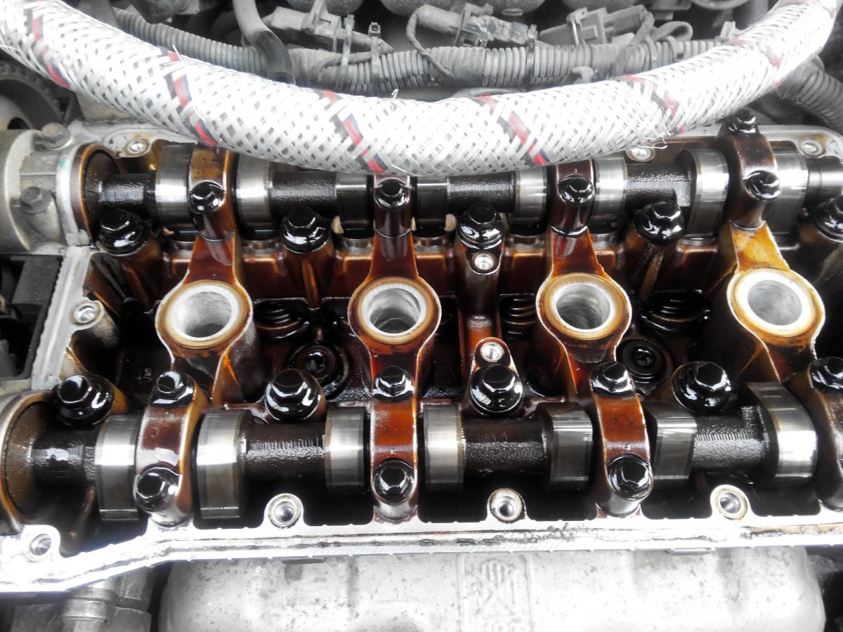

varais Posted December 19, 2016 Author Share Posted December 19, 2016 (edited) 88.600 km nu am mai scris pe aici de o vesnicie. Daca tot am schimbat garnitura de la culbutori, m-am gandit sa pun si o foto . Cam asa arata dupa 12 ani si 88.600 km din care 25.000 km pe GPL. Edited December 19, 2016 by varais Link to comment
ches Posted December 22, 2016 Share Posted December 22, 2016 Arata ca un motor sanatos cu uleiul schiimbat la timp. Bravo! Link to comment
