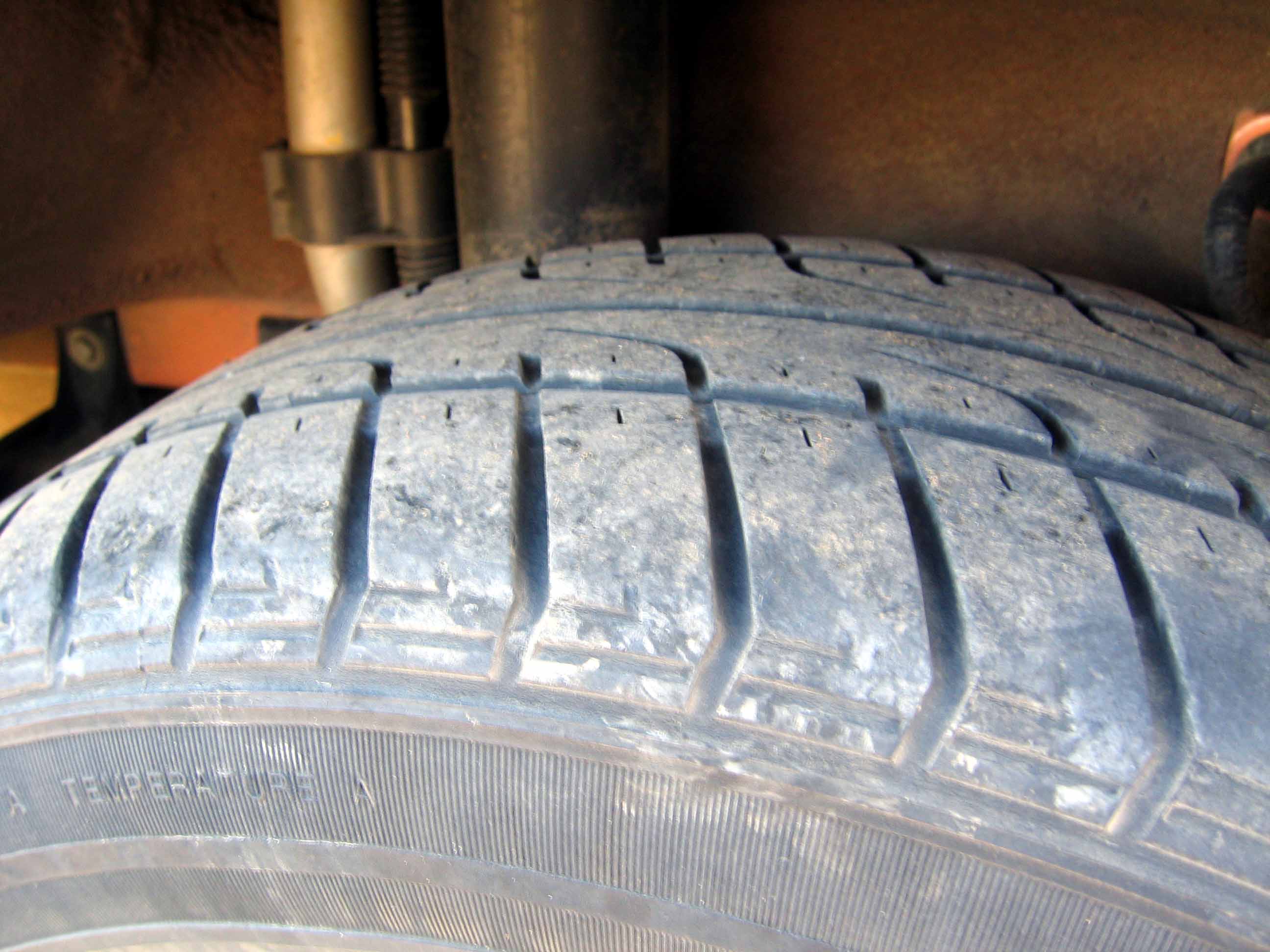

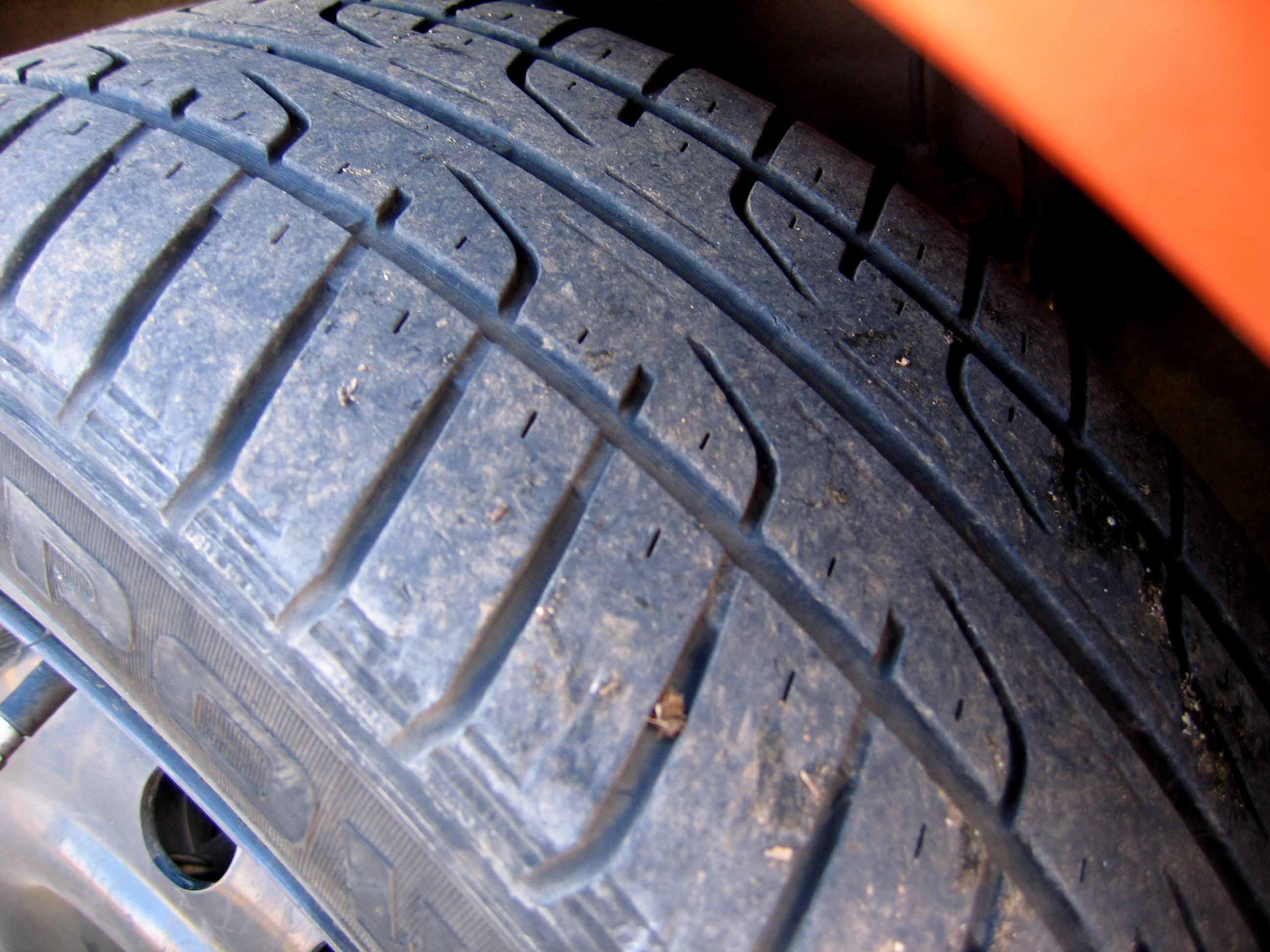

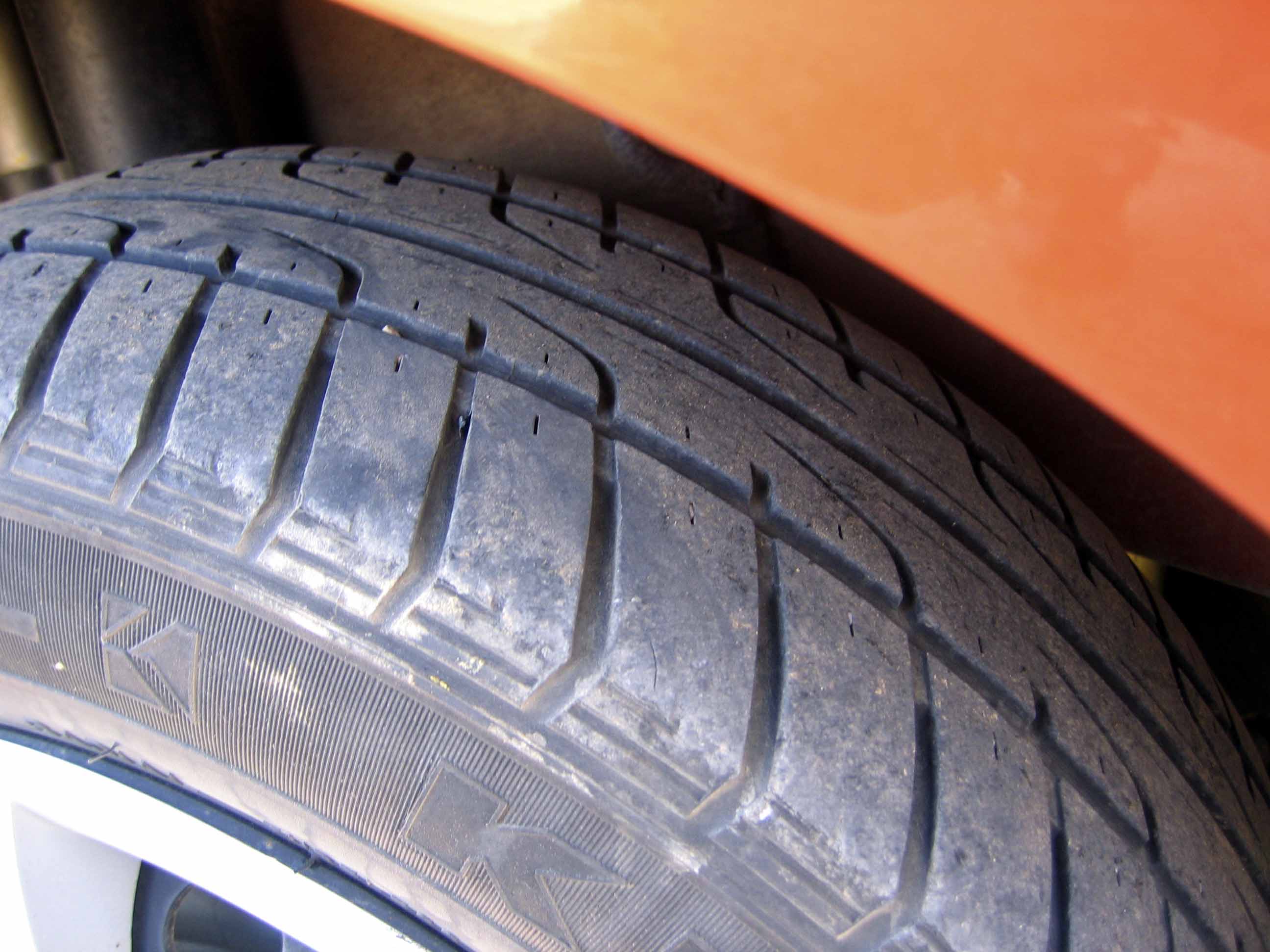

paul_marines Posted April 3, 2006 Share Posted April 3, 2006 (edited) Kuhmo, destul de bune vara si mai ales in conditii de precipitatii. Iarna modeste insa pe ghata sau polei un adevarat dezastru. Le-am rotit la 15000 km (adeka la revizie) in diagonala, linie, iar diagonala si la 60 k sau cel mai tarziu prin septembrie daca mai tin masina pana la anul ma bate Pirelli 300 sau Goodyear Vector 5. Scuze daca v-am intoxicat. Pozele sunt facute la 51800 km si se poate observa lesne uzura uniforma, datorata verificarii cu strictete a presiunii. Acum sunt cam zgomotoase, probabil asa se manifesta pe masura inaintarii uzurii. PS: rezerva nu apare este virtual noua cu 500 km si mai batrana cu 2 ani anvelopele de pe spate sunt mai uzate - au fost de 2 ori pe fata "> Edited April 3, 2006 by safari hunter Link to comment
Satori Posted April 3, 2006 Share Posted April 3, 2006 Am schimbat si eu Vredesteinurile cu Koocele. Prima observatie: mai putine zgomote la denivelari. A doua: mai putin zgomot la rulare. A treia: mai stabila masina in curbe. A patra: Koocele sunt cam uzate. Cel putin alea de pe fata (vreo 24kkm). A cincia: bai, dar ce profil urat au SH, iti lipsesc cu desavarsire niste 'riduri' pe acolo Sa le schimbi nu este deloc o idee rea. Link to comment
paul_marines Posted April 3, 2006 Share Posted April 3, 2006 SH, iti lipsesc cu desavarsire niste 'riduri' pe acolo Sa le schimbi nu este deloc o idee rea. Thks mult Satori. Sunt in pozitia delicata de a face revizia in rate (55k vs 55/60k) si a-mi cumpara cauciucuri cat inca nu merg pe slick-uri. Link to comment
Satori Posted April 3, 2006 Share Posted April 3, 2006 Eu am kooce dar fac maine niste poze la niste cumho... poate mi se pare mie, dar erau niste transee care la tine lipsesc cu desavarsire. Oricum, daca te face sa te simti mai bine, eu nu ajung cu ele la venerabilul tau kilometraj (cel putin asa mi-am propus ) Link to comment

paul_marines Posted April 3, 2006 Share Posted April 3, 2006 (edited) Pai de ce sa nu ajungi? Ridurile sunt intre 3,9 mm si 4,5 mm cu mult fata de limita de 1,6 mm si la jumatate fata de cei 8 mm cand am cumparat-o de noua. E cam la 2/3 din viata. sper ca intr-o luna sa am opincile noi. BTW Satori, sa am incredere in Depozitul de anvelope? Dar alta recomandare? Am uitat (deh, Fulga) sa spun ca eu sunt mort dupa all-weather, INCORIGIBIL !!! Depozitul de anvelope Pirelli P 2500 - 315 RON ANVELOPE GOODYEAR 185/60R14 VECTOR 5 MS 82T TL - 325 RON Edited April 3, 2006 by safari hunter Link to comment
Satori Posted April 3, 2006 Share Posted April 3, 2006 Eu am luat Vredesteinurile de la PrimatGold. Nu stiu nimic de Depozitul asta, dar nu sunt prea multe oferte de gume pe dimensiunile noastre si asta ma cam supara. Cat despre riduri: dupa cate imi amintesc eu cumhourile, trebuiau sa mai fie niste riduri care la tine, cel putin in poze, nu se mai vad deloc. S-ar putea sa ma insel. In fine, cele adanci vad ca au rezistat si asta e bine. Atat cumho cat si cucele ar trebui sa fie gume de folosire indelungata si performante in cel mai bun caz medii, asa ca nu vad de ce nu le-ai mai putea tine. Daca te gandesti ca eu ma rog sa imi pice esapamentul sa il borlesc (copyright ovi_jer, 2006, convorbire zapp), nu o sa te miri de ce vreau sa distrug cucele Link to comment
