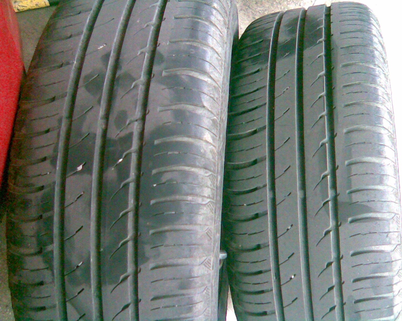

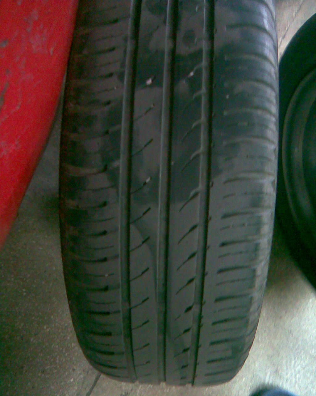

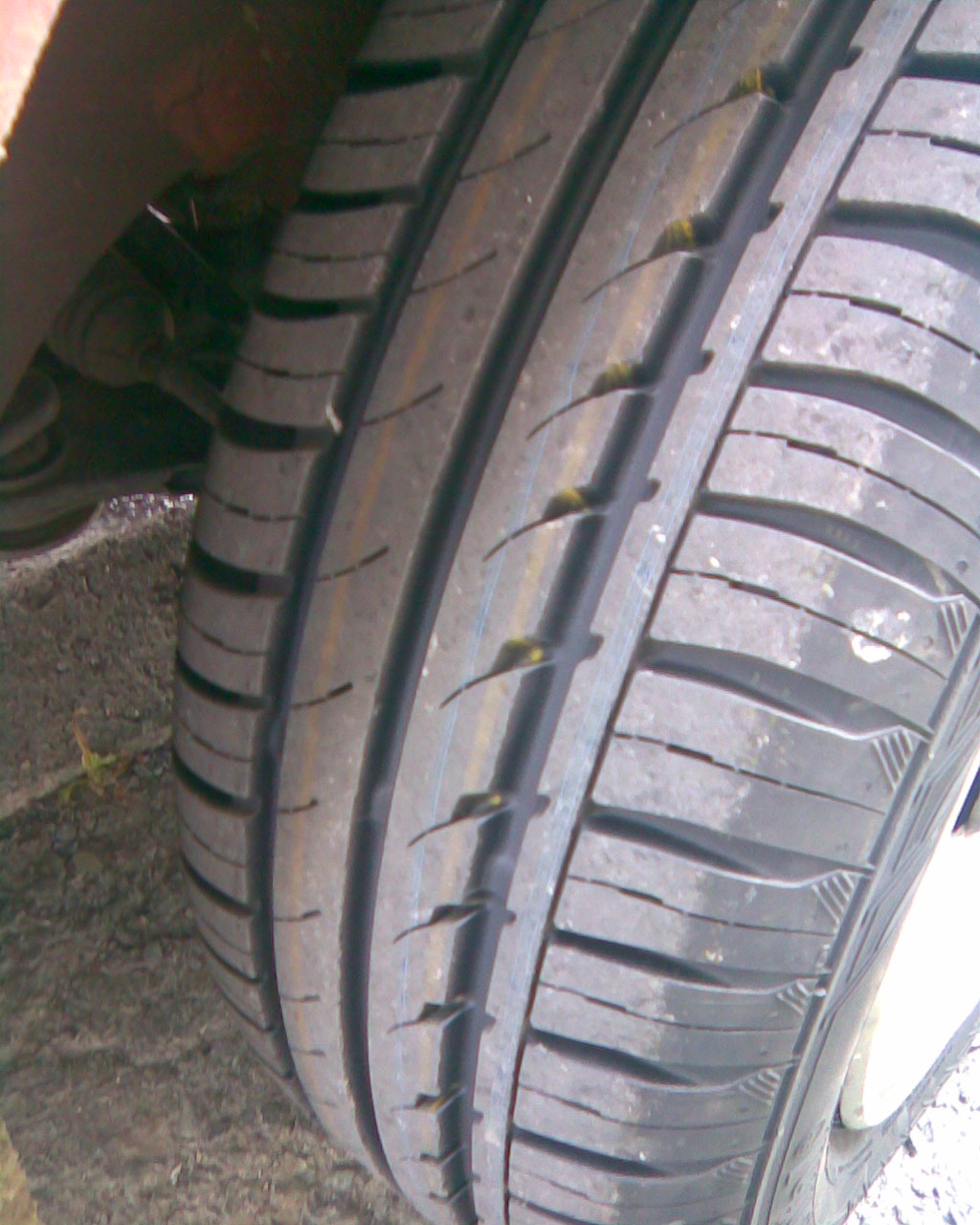

paul_marines Posted July 9, 2009 Share Posted July 9, 2009 (edited) Iata si cum aratau anvelopele uzate dupa peste 50 K km. A se vedea uzura uniforma pe suprafata pneului si egalitatea uzurii dintre acestea. Edited July 9, 2009 by safari hunter Link to comment

root Posted July 9, 2009 Share Posted July 9, 2009 @safari hunter Cum ai facut rotatia anvelopelor? In X sau in linie? Si la ce numar de km le-ai rotit? Link to comment
paul_marines Posted July 9, 2009 Share Posted July 9, 2009 @safari hunterCum ai facut rotatia anvelopelor? In X sau in linie? Si la ce numar de km le-ai rotit? La fiecare 15000 km (la fiecare revizie) , prima in linie, apoi in diagonala fry - comportamentul anvelopelor si satisfacerea gusturilor este dependent de fiecare si cum bine spui "o fi doar parerea mea". Dar daca apare uzura neuniforma sau anvelopele au un comportament anormal, atunci tine de masina si de modul cum sunt exploatate chiar daca nu abuzezi de franari bruste sau alte manevre care sa le solicite. Mai mult, spui Continental = toate Continental-urile, nu vreau sa le fac reclama doar pentru ca eu le utilizez, nici pe departe, daca as avea probleme le-as critica cum imi sade mie bine, dar si ele Continental-urile sunt diferite. La un dealer A-Z mi se ofereau unele facute oriunde numai in Germania nu cu un profil pe care nici pe net nu l-am gasit la Continental. La un alt dealer din Bucuresti am gasit un chilipir cu anvelope "noi" avand anul de fabricatie 2006 deja coapte, rigide, dar si mai ieftine, in vreme ce anvelopele mele pe care tocmai le-am inlocuit erau 2007. Cele noi montate sunt produse in Germania la 05/2009 (cod productie 2209) deci foarte proaspete, iar la echilibrare am pus 2x5g la unul dintre ele si 5/15g la celalalt. Dupa cum vezi eu aduc si argumentele vizibile in discutie dincolo de opinii personale. Despre Firestone numai de bine, i-am verificat cum colecteaza cauciucul natural din Africa de Vest ) . Link to comment
