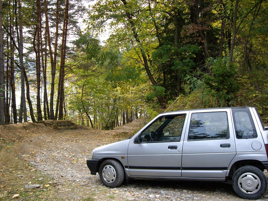

vlad_andrei Posted October 3, 2009 Author Share Posted October 3, 2009 Am rezolvat si cu termostatul...alta viata acum, pacat ca nu l-am schimbat mai devreme ca iarna trecuta aveam mult de asteptat pana sa se incalzeasca putin in masina! Am schimbat si un burduf la planetara de pe partea stanga ca incepuse sa curga vaselina din el. Cateva poze de toamna... Link to comment

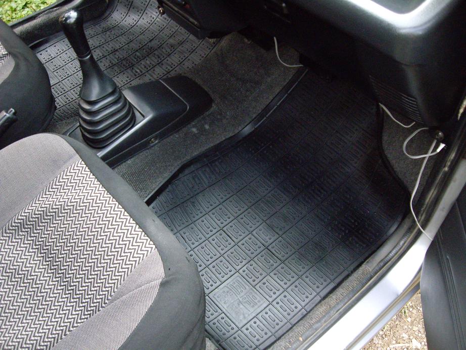

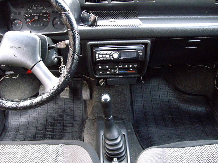

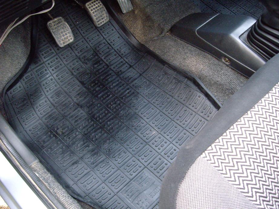

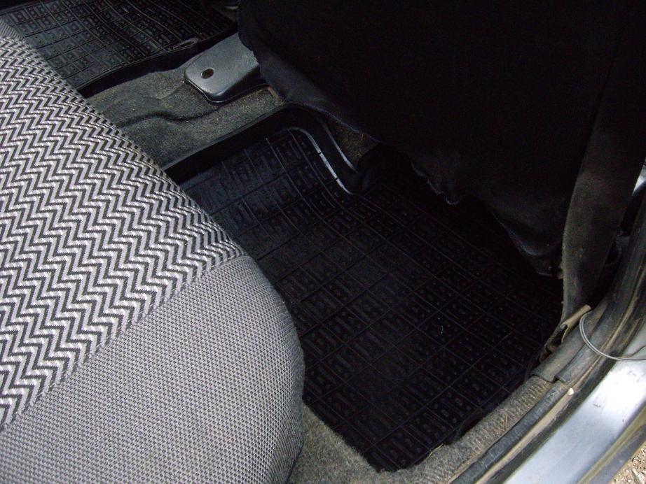

vlad_andrei Posted October 12, 2009 Author Share Posted October 12, 2009 Imbunatatiri: -Am schimbat becurile originale cu Philips Vision Plus. Lumina este intr-adevar mai alba(insa nu atat de alba cum imi imaginam) si mai puternica, vizibilitatea pe timp de noapte imbunatatindu-se considerabil. Pret: 54 ron. -Am schimbat si presurile de cauciuc cu care am cumparat masina pentru ca erau decupate de fostul proprietar si nu aveau nici o margina care sa retina apa, cu unele facute special pentru Tico luate de la un magazin Daewoo. Pret: 65 ron. Poze cu presurile: Link to comment
sorin_maican20 Posted October 12, 2009 Share Posted October 12, 2009 Super tari presurile Se potrivesc la fix Vroiam sa te intreb daca mocheta din masina este originala sau ai pus tu dupa antifonare? Link to comment
